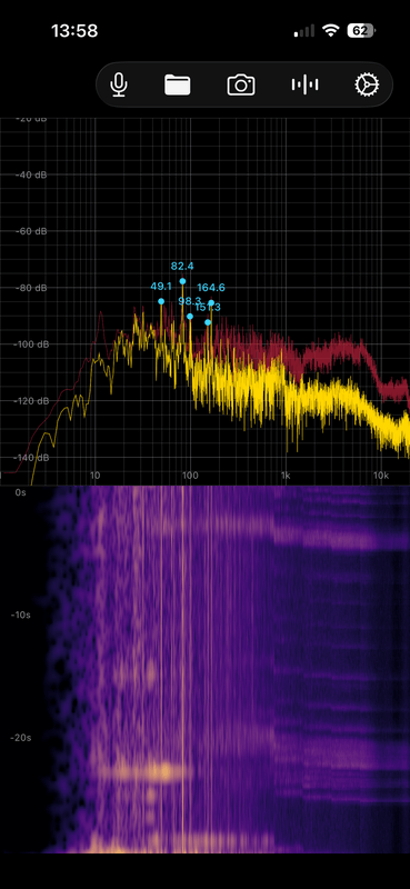

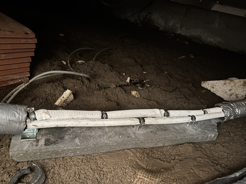

Goed nieuws en slecht nieuws. Dit gedaan in de kruipruimte:
Afbeeldingslocatie: https://tweakers.net/i/xLwvu4v4XXEIHP4r2IhiCy-ki6M=/800x/filters:strip_icc():strip_exif()/f/image/2fWIAobjvpFbFIBJ9FZsJyyZ.jpg?f=fotoalbum_large
Resultaat: geen trilling meer te voelen tussen de beugels. 20 cm na de laatste beugen trilt de leiding vrolijk verder. Als proef de leiding in de meterkast over een korte afstand tussen twee handen stevig vast gepakt en een aantal keer weer losgelaten hoorbaar verschil in geluid en zie hieronder de 82hz frequentie op de plek in de gang waar het geluid het duidelijkst te horen is:
Afbeeldingslocatie: https://tweakers.net/i/4bcdtpijQTXt7vWQnvF97lSzhVk=/x800/filters:strip_exif()/f/image/Zf6R1jBzcTlrzJccSCBKJlgb.png?f=fotoalbum_large
Die lijkt daar dus ook dikker en dunner te worden. Volgensmij moet ik gewoon over het hele trace de leiding variërend over 20-25cm beugelen. Achter de beplating van de meterkast zit een betonnen wand van 25cm dik. Ik zit eraan te denken om met een speedboor gaten te boren in die houten plaat en dan de beugels direct in het beton vast te zetten of loop ik dan het risico dat de lucht achter de plaat alsnog in beweging wordt gezet? Nog extra tips/aanbevelingen?

  • cyberneticorgan
  • Laatst online: 28-10 18:40
Ik zit hier al jaren met een overlast issue van de airco op het dak, ik zal het kort & bondig houden: Ik woon in een appartementen complex op de bovenste (2e) verdieping. Op het dak staat een airco unit van de winkel helemaal onderin het pand. Deze produceert elke 13 seconden een "bonk" geluid, net alsof er iemand op het dak springt of het voetpedaal van een bassdrum (van een drumstel) een keer intrapt. Dit is zeer storend, zeker als je hele dagen thuiswerkt. En 's ochtends word ik er vaak ook wakker van, op ochtenden waar je wat later kan slapen (zaterdagen).
Er zijn inmiddels 2 monteurs langs geweest, en geen van beide kunnen de oorzaak vinden. De laatste keer zouden er nieuwe langere balken onder de unit gelegd zijn. Dit maakt echter voor dat gebonk geen verschil. De compressor is bijna niet hoorbaar, enkel bij het aanslaan als de unit net word ingeschakeld hoor je 'm wel een beetje maar dat is minimaal en geen issue.
Ook opvallend is dat het issue zich vooral manifesteert bij koeler weer (des te lager de temperatuur, des te harder de "bonk"). Als de temperatuur boven de 25/26 graden komt wordt dit zeer minimaal. Ik heb zelf het idee dat dit een bepaalde klep is i.c.m. een leiding die in contact staat met het dak, aangezien de compressor zelf niet door dreunt. Ik zie dat ik niet direct een audiofragment kan toevoegen hier helaas (heb het opgenomen).
Heeft iemand een idee wat dit zou kunnen zijn? Ik ben hier al jaren mee bezig met de verhuurder waarbij op een gegeven moment de gemoederen hoger opliepen. De airco is ook uitsluitend van/voor de winkel, dus het is niet dat ik er nog iets van baat bij heb als huurder van het appartement.

  • cyberneticorgan
tcw82 schreef op woensdag 12 augustus 2026 @ 15:06:
Klinkt als een inertia ding. Er draait iets (of niet) en gaat dan stoppen (of juist bewegen) en elke keer dat die start stop plaatsvindt, beweegt er iets.
Mogelijk staat de unit niet helemaal goed op alle pootjes, waar door hij kan kantelen bij die start stop, kan ook een leiding zijn die ergens tegen aan komt dan.
Maar goed, monteurs langs... En geen oplossing is wel bijzonder. Kun je het 100% aan de ac unit linken? Bij uitschakelen is het weg en bij inschakeling weer terug?
Ja, bijzonder vind ik het inderdaad ook. En ja, zeker weten dat het die buitenunit is. Zoals deze middag doet het zich niet voor (29 graden buiten, zal heter zijn in de zon), of zo zacht dat ik het niet hoor. En vanochtend toen het koeler was weer wel. Ik heb zelf een Midea PortaSplit staan hier, en die bonk/dreun hoor je er makkelijk bovenuit komen (ook omdat het in het lagere frequentie spectrum zit natuurlijk). En m'n PortaSplit staat meestal op de silent mode (fantastisch ding trouwens).
Kantelen lijkt me dan wel sterk, omdat ze al een keer nieuwe balken eronder hebben gelegd. Dus is ie opnieuw gepositioneerd. Of misschien is het iets met drukopbouw gedurende 13 seconden, en dat ie dat "unleashed" in 1 keer ofzo? Ik ben geen airco/koel monteur, dus ik bedenk ook maar wat.
Ik ben op het punt dat ik denk van: Ze moeten die unit maar gewoon vervangen (een 17/18 jaar oud nu), maar daar zal de verhuurder geen zin in hebben omdat dat een paar duizend euro kost.

  • Laatst online: 23:17
cyberneticorgan schreef op woensdag 12 augustus 2026 @ 18:11:
Ik zou zeggen het zijn de leidingen die "los "liggen en tijdens start/stop even een groter trilling mee krijgen en tegen bv een houten schot aan komen..13 sec is "schijnbaar compressor "uit/aan".. bij koeler weer.( veel te snel)
( ventilator blijft dan draaien)
Als het koeler weer is dan schakeld de compressor eigenlijk te laat uit waardoor de druk te hoog was ( om het zo maar te zeggen) en de leidingen een "tik " krijgen waardoor de leiding gaat bewegen.
Dus
-Bij koeler weer prober uit te vogelen waar de tik / bonk vandaan komt (locatie koof ? )
-Kijk of de compressor in het zelfde ritme uit/aan gaat (de ventilator blijft meestal wel door draaien, behuizing trilt meestal hevig bij stoppen van de compressor).
