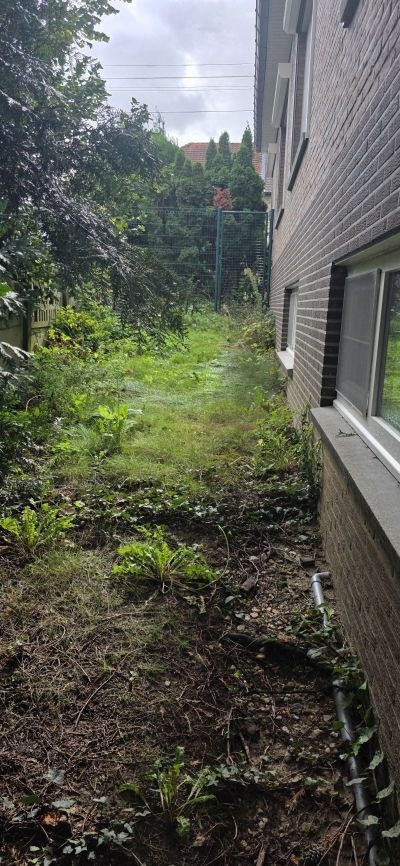

Na lang mee te volgen en offertes te vragen heb ik een installateur gevonden die wil meedenken.
"Voor de sokkel voorzie je best een afmeting van 1,20 m x 1,20 m. Zo kunnen wij de buitenunits rug aan rug plaatsen op rubberen draagbalken."
Langs ons huis tussen de 2 onderste ramen op de grond wil ik dus deze sokkel maken (als extra uitdaging: de grond loopt af naar beneden, dus waterpas maken wordt een uitdaging.).
Afbeeldingslocatie: https://tweakers.net/i/tf_plFrUXyTPRTGVGwVPG3Kbewk=/fit-in/4920x3264/filters:max_bytes(3145728):no_upscale():strip_icc():strip_exif()/f/image/x4uPcb255vBMHnXdZtf0yPk2.jpg?f=user_large
Dus niet met beugels tegen de muur omdat dit de slaapkamer muren zijn en er enkel een spouwmuur is van 5 cm zonder isolatie in. Dit zou er dan ook voor moeten zorgen dat de buren geen geluidsoverlast hebben. Omdat de openingen naar boven en onder blazen.
De units worden op veren en big blocks geplaatst.
Mijn vraag waar ik op stuk loop is, hoe bouw ik de sokkel op?
Maak ik een kader met boordstenen, dat ik opvul met stabilise?
Of moet ik een betonnen platform gieten, daar de stabilise op?
Rubberen matten ertussen gooien?
Ik weet het ff niet meer omdat bijna alle constructies hier op een dak of muur worden voorzien.
Het water dat er op valt moet ook vlot afgevoerd kunnen worden natuurlijk.

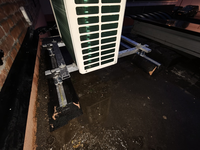

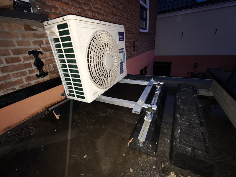

- horizontale buis langs muur loshalen zodat de leidingen meer ruimte hebben en ik wat speling krijg.
-Mijn vraag is nu of ik het frame dan op dezelfde hoogte moet houden of dat het prima is als ik door de veren en het aluminium 10cm omhoog ga gebruik makende van die rubberen bielzen? Zoals een medewerker heeft gedaan:Afbeeldingslocatie: https://tweakers.net/i/yVFaSyFFrmDxkL8EDmcLCJ99gD8=/800x/filters:strip_icc():strip_exif()/f/image/NgBy0kRFNUb6j6FatBw8unsb.jpg?f=fotoalbum_large
-dak-biels-veren-wluminium buizen- warmtepomp?
Of moet ik een knik in het aluminium maken om de warmtepomp zo laag mogelijk te houden?
Afbeeldingslocatie: https://tweakers.net/i/HdbZBKZHIxItJ-9rp24Z37LIdNE=/800x/filters:strip_icc():strip_exif()/f/image/DZyzzm3zxbXzDv2vKuwn60zu.jpg?f=fotoalbum_large
Afbeeldingslocatie: https://tweakers.net/i/VIGPLE-6Bm1Uf_Ccz0qAKOZf53M=/x800/filters:strip_exif()/f/image/E7PULxxB99p1f8Q7vFsH4tk2.webp?f=fotoalbum_large

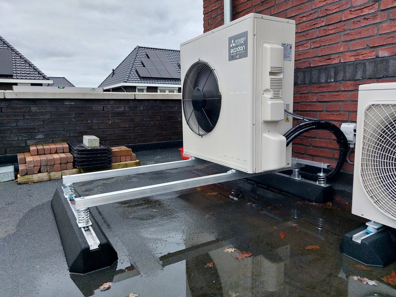

Dit weekend eindelijk mijn constructie kunnen plaatsen. Ik heb gekozen voor 48mm steigerbuis omdat ik dit eenvoudig kon monteren op het dak.
Ik heb nog geen veren onder de poten geplaatst, die staan nu nog op de antivibratiematjes. Ik moet nog even met de weegschaal het dak op om de werkelijke belasting per poot te meten, maar het regent hier nu non-stop...
Het lawaai binnen is al significant gereduceerd! De zware bromtoon is eigenlijk weg, maar ik hoor de unit nog wel. Gelet het relatief warme weer lukt het niet om de WP op vol vermogen te laten draaien, hij stopte op ongeveer 70%.
Voor ik de definitieve veren ga bestellen wil ik eerst nog weten of ik meer gewicht moet toevoegen aan het frame om hem nog stiller te krijgen. Doe je dat proefondervindelijk of kan dit nauwkeuriger worden bepaald? Zijn er bijvoorbeeld goede iPhone apps om de trillingsfrequentie van de constructie te meten zodat je op basis daarvan het juiste gewicht kunt toevoegen?
Alle tips voor de finishing touch zijn welkom!
PS. voor de oplettende kijker, ik heb de rubberen tegels met de noppen naar onderen geplaatst... bewust! Deze 7cm dikke tegels hebben afgeplatte noppen, dus het oppervlakte is nog steeds heel groot. Ik merkte echter dat het dak kletsnat bleef vanwege de zuigende werken van de tegels als je de tegel andersom legt. Met de noppen op het dakleer is er nog iets van ventilatie onder de tegel die dat hopelijk een beetje zal voorkomen.
Afbeeldingslocatie: https://tweakers.net/i/M5dCYr76y02dN3pAChNfoHXdqCg=/800x/filters:strip_icc():strip_exif()/f/image/8aSVtTTxJmoSOsSf7ytIiIlS.jpg?f=fotoalbum_large
Afbeeldingslocatie: https://tweakers.net/i/cvMFcBD-1wGT7xI0gacVCchk8Zg=/800x/filters:strip_icc():strip_exif()/f/image/kwgc8DWeeYUj8QSpT6SdSnkU.jpg?f=fotoalbum_large
Afbeeldingslocatie: https://tweakers.net/i/ac_zgY2lldVxqN3mXcjzjkn5I84=/800x/filters:strip_icc():strip_exif()/f/image/los4My5WgqCgsql0T7gk5fKF.jpg?f=fotoalbum_large
Leuke constructie.
De volgende opmerkingen.
Rubber tegels gewoon effe omdraaien.. waarom.. jouw dak heeft een pir isolatie ( neem ik even aan als ik het zo zie).
Pir heeft statice en dynamiche druk .. je drukt de "punten"er in na verloop van jaren en zet je dak bedekking onder druk bij iedere indrukkend pootje van je te tegel..(statische druk)
Aan je ijzeren frame ( mooi gevonden) zal waarschijnlijk nog wat massa gemonteerd moeten worden.
-Mijn vraag is nu of ik het frame dan op dezelfde hoogte moet houden of dat het prima is als ik door de veren en het aluminium 10cm omhoog ga gebruik makende van die rubberen bielzen? Zoals een medewerker heeft gedaan:[Afbeelding]
Als je kijkt wat @Sharky2000 gedaan heeft , hoe zijn buizen lopen en hoe jouw voor beeld loopt. dan zit er een groot verschil in.. in je voorbeeld al je een der veren indrukt..komt het chassie van de WP onder mechanische spanning te staan.
Dus doe het beter.
Nu wat is nog meer te verbeteren aan je voorbeeld, bv tegel en rubber tegels toe passen ipv de bigfoods..
Wat je voorbeeld wel heeft is de ideale manier om de WP perfect water pas te krijgen..

X21r schreef op zondag 18 oktober 2026 @ 23:14:
Leuke constructie.
Wat ik zei, deze tegels hebben geen noppen, onderkant is eigenlijk hetzelfde als de bovenkant maar dan met wat kanalen er uitgefreesd. De oppervlakte is nog steeds heel erg groot.
Voor wat betreft het toevoegen van gewicht, ik ben van het type meten is weten... Waar streef je naar? Uiteraard streef je naar een zo stil mogelijke opstelling, maar kun je dit ook meten en berekenen of beredeneren?

@Sharky2000 Leuk bedacht zo met die steigerbuizen. Waar heb je dat gehaald en kun je een indicatie van de kosten geven van de opstelling zoals te zien op je foto?
  • Sharky2000
  • Registratie: September 2014
  • Laatst online: 14:15
ThinkPad schreef op maandag 19 oktober 2026 @ 22:05:
Thanks! Ik heb 48mm materiaal besteld bij steigerbuisgroothandel.nl, maar er zijn vele leveranciers en er staat ook veel op marktplaats. Ik was volgens mij EUR 275,- kwijt.
De WP is gemonteerd op een buiskoppeling. Die zet je vast met twee inbusbouten, maar de binnenkant van die inbusbout is precies 8,5mm op het smalste gedeelte dus daar kun je heel eenvoudig M10 schroefdraad in tappen. Ik zal binnenkort het drukgewicht per poot gaan meten en dan de juiste veren hiervoor bestellen. Mocht er later nog gewicht worden toegevoegd, hele constructie weegt nu zo'n 40kg, dan denk ik dat ik er voor kies om enkele buizen te vullen met loodkorrels. Dan blijft het een strakke constructie.

Vandaag de warmtepomp op veren gezet:
- alu buizen gekoppeld
- AM15 links, AM25 rechts
- ex Bigfoot's waar de veren op bevestigd zijn
Ik ben benieuwd in de winter straks hoeveel ik het ga merken maar t.o.v. strak op de Bigfoot's moet het een stuk stiller worden binnen. De warmtepomp lijkt ook mooi stabiel en recht te staan.
Afbeeldingslocatie: https://tweakers.net/i/J-6k-YCZ3Gz0lVzcCVhcymSCjLE=/800x/filters:strip_icc():strip_exif()/f/image/nId6y6I7koPa7KPYCKHvorzV.jpg?f=fotoalbum_large
Afbeeldingslocatie: https://tweakers.net/i/jt1L28lJNzrJwFRPm0EqLpw7T2A=/800x/filters:strip_icc():strip_exif()/f/image/dChARlfGyOdE0gDHwIzPV5Mp.jpg?f=fotoalbum_large
Wat denken jullie, prima zo?

  • X21r
  • Laatst online: 11:24
AMARONE schreef op zaterdag 24 oktober 2026 @ 20:02:
Leuk gedaan.
Wat ik je nog wil mee geven ;
-Gewicht aan de voeten van de WP ( hele behuizing kan gaan resoneren, met gewicht er bij zal dat verdwijnen.)
-Het H frame heeft 4 afzonderlijke voeten die op het dak rusten en uit elkaar staan, jij heb er maar 2 .
De warmtepomp maakt meestal het geluid NIET.. je gebouw maakt het geluid. vandaar ook 4 afzonderlijke voeten die op je dak rusten.
Ter info trillingen demp je met een (1)veer en massa .. nu heb je 2 veren (de veer en de bigvoet.)
Het zal wel mee vallen...maar gewicht moet naast je WP gemonteerd zijn .

  • JanKlus
  • Registratie: November 2026
  • Laatst online: 28-11 16:19
Afbeeldingslocatie: https://tweakers.net/i/AkWjPHD-O4TXqnWV8F3QDyAEIuU=/x800/filters:strip_icc():strip_exif()/f/image/7pF8rRrMQVpZAJOeFJ5Ij7y5.jpg?f=fotoalbum_large dakopbouw: betonnen kanaalpaten en daarop xps. Vervolgens dempingsmat,betontegel, bigfoot deminpsveer. En toch nog trillingen in huis. Wat moet anders om trillingen weg te halen?
  • Andrehj
Andrehj
JanKlus schreef op woensdag 4 november 2026 @ 14:50:
Dit topic lezen? De oplossing komt wekelijks terug...

  • JanKlus
Bromgeluid van compressor in normaal geluid bij laagvermogen en serieus bij middelvermogen op dit moment, dus 9 graden, maar was ook zo bij hogere temperaturen alleen liep pomp dan minder hard.
Heb net gewicht op wp gelegd om te zien of dat effect had, maar geen resultaat merkbaar.

  • brt652
  • Registratie: Oktober 2018
  • Laatst online: 11:48
Bij ons ook wat brom geluid sinds we een multisplit airco buitenunit op een plat dak hebben staan. Opbouw is vergelijkbaar met die bij jouw, ik heb echter nog geen dempingsmat en betontegels onder de bigfoots geplaatst. Opbouw bij ons: betonnen kanaalplaten, bitumen, bigfoot en dempingsveer. Hoe is bij jouw de ruimte onder het dak. Bij ons betreft dat een keuken met verlaagd plafond. Heb het vermoeden dat de holle ruimte van het verlaagd plafond samen met de gipsplaten van dit plafond een grote klankkast vormt. Heeft er iemand kennis van en advies mbt resonantie ivm verlaagd plafond?

  • X21r
brt652 schreef op donderdag 5 november 2026 @ 11:27:
H frame zoals hier beschreven en met de 4poten zo ver uit elkaar als mogenlijk is.

aerocrow schreef op vrijdag 6 november 2026 @ 16:15:
[Afbeelding]Hallo, vanmiddag is een Remeha Confida 6kw geplaats op een eps houten dak van 1996 tussen de 10 en 12 cm dik. Bitumen dak met zonwerende coating. Nu hoor ik onder het dak een iritante toon maar ook op de slaapkamers bovenverdieping. Dikke rubberen tegels en tegels 60 x 40 x 5.5 cm. Veren zware kant beide 50kg en lichte kant 25kg. De profielen zijn 2.5 meter lang en wp staat met zware kant uit het midden. Gewicht leeg buitendeel is 94kg. Wat zou ik nog kunnen proberen? Alvast heel veel dank voor het meedenken.
Mooie installatie. Je kan extra gewicht aan de voeten van je warmtepomp monteren? Leg eens als proef 2 opsluitbanden dichtbij je pomp. Voorbeelden te vinden in het forum. ´t Is tenslotte een massa-veer-massa dempingssysteem.

  • X21r
Oke leuk uitgevoerd.
De vraag is staat hij al op vol vermogen te draaien met dit weer ? ( niet op WAR/ stooklijn) ?
Klachten op de boven verdieping , de Wp maakt trillingen EN geluid in de lucht.
Als ik het zo zie zou het via het raam de slaapkamer in kunnen komen.
Geluid beneden kan door dat de lucht trilt en zo toch nog je dak in resonantie brengt.
Voor dat ik eventuele oplossingen geef, probeer zo goed mogelijk uit te zoeken waar het bij die overlast pleken het geluid vandaan komt.
De kamer beneden kan net zo goed via een der deuren het geluid binnen treden( een keer gehad).
Of de aansluiting van je houten dak naar de muur.
Je schuine dak kan ook aan de onder zijde "opening" hebben welke het geluid binnen laten komen.
Dus ga proberen uit te zoeken waar het geluid nu vandaan komt .. en is het op beide plekken nagenoeg het zelfde geluid ?
Mocht het dak gaan trillen door dat het geluid in de lucht je dak aanslaat( dus resoneren)
zou dit een mogelijke oplossing kunnen zijn.Afbeeldingslocatie: https://tweakers.net/i/PwdWxijXIeWkL1GY_eHsHqhWc5k=/fit-in/4000x4000/filters:no_upscale():strip_exif()/f/image/nirJRtxSw4YcUhGOa1YOeTMH.png?f=user_large
Een aardig gedeelte van je dak met omgekeerde rubber tegels bekleden.
Je schuine dak ..is wel geïsoleerd voor warmte .. maar niet echt voor geluid.
Dus een "geluids scherm"er voor zetten.. zou een mogelijkheid kunnen zijn.
Zoals hier aan de uitgang ( je moet hem dus aan de dak kant zetten (aan zuigkant).
Afbeeldingslocatie: https://tweakers.net/i/kQ-6n46O5TBH7nuHzZ_n_O1lr00=/800x/filters:strip_exif()/f/image/3egOgRLgWzLCG5oREt1NluIG.png?f=fotoalbum_large.
MAAR eerst METEN .. en proberen uit te vinden waar het geluid vandaan komt ...EN kijken naar de WP dat hij niet gelijk volle bak gaat draaien na opstarten
Check ook het geluid buiten van de WP ..als die echt al te veel lawaai maakt .
En leg wat stoep bandjes +/- 15 kg naast de WP zijn voeten om te kijken of dat wat uitmaakt.
En eigenlijk moet je een brom horen .. een zoemende toon is te hoog in frequentie ..

  • aerocrow
  • Registratie: Juli 2020
  • Laatst online: 14:06
X21r schreef op vrijdag 6 november 2026 @ 21:59:
zou dit een mogelijke oplossing kunnen zijn.[Afbeelding]
[Afbeelding].
Geluid is onder het platte dak net iets duffer dan bij de slaapkamers (iets hoger).
Morgen wil ik met 2 bierbankjes schuiven met gewicht.
Heb zware tegels maar weet niet of de veren overbelast kunnen worden.
Eerst koud water opgewarmd tot 60gr (Oso 300 liter met 3.1m2 spiraal) en nu na 3 dagen geen cv vloer opwarmen maar eerlijk gezegd, weet het even niet meer. Denk nu stap voor stap afvinken.
1 gewicht verdelen/ opvoeren
  1. Leidingen uit de beugel en plat leggen
    3. Rubber tegels onder unit
    4. Warmtepomp van dak
  • X21r
aerocrow schreef op vrijdag 6 november 2026 @ 22:27:
Dat lijkt dus op geluid in de lucht , en niet echt op resonantie van je dak zelf.
Dan lijkt het inderdaad op eerst gewicht naast je Wp te monteren ( even neer leggen).
Eens kijken wat dat doen .. zolang je veren niet compleet zijn ingedrukt ( metaal ring op metaal ring) moet het lukken.

De temperatuur is er nu naar om eens de verbeteringen aangebracht door Quatt in het voorjaar te evalueren.
Ik heb een Quatt V2 vanaf juni 2025. Hij hangt op circa 5,5 meter hoogte aan een zijgevel.
Mijn werkkamer is nagenoeg onder de Quatt. De compressor trillingen waren vanaf een opgenomen vermogen van circa 1400 watt zeer goed hoorbaar in de hoeken van mijn werkkamer. Zelfs op de beneden verdieping was lokaal gebrom hoorbaar. Ook was de 4 blads ventilator zeer luid en op een stille nacht 50 a 100 meter verder nog goed hoorbaar.
Rond eind maart heeft Quatt de ventilator vervangen door een 3 blads en zijn de voetjes vervangen en wat schetst mijn verbazing :
De Quatt is nu zeer stil en trillingen zijn helemaal niet meer hoorbaar !
Het kan dus wel.
Actuele situatie
Het lijken wel Soleco dempers links bij ventilator zitten de witte en rechts bij de compressor zitten de rode (tot 120 kg):
Afbeeldingslocatie: https://tweakers.net/i/G7GI1hB8fOsPkwAxg-w8tBwTMz4=/x800/filters:strip_icc():strip_exif()/f/image/ELLR4fXzOEETu7WM36QUykff.jpg?f=fotoalbum_large
Afbeeldingslocatie: https://tweakers.net/i/mUKi7ch5ofAAd0lOLQV6Z0guRM0=/x800/filters:strip_icc():strip_exif()/f/image/tUQEdUlv2qHzE3N9CmSR6EkC.jpg?f=fotoalbum_large

  • Theovelders
  • Registratie: Augustus 2021
  • Laatst online: 28-11 22:47
Metsubsidie schreef op woensdag 11 november 2026 @ 13:46:
Ehhhh ?
Ik leg uit hoe en waarom dempers bij mij zijn toegepast en concludeer na een representatieve week gebruik dat mijn problemen met de montage door Quatt en van de Quatt V2 op 5,5 meter hoogte aan de stenen zijgevel zijn opgelost.
Ik doe er zelfs foto's van de situatie bij en vervolgens wordt er werkelijk alles bijgehaald wat in mijn casus gewoon niet van toepassing is.
Ik dacht dat we hier waren om elkaar te helpen en wat te leren.
Ik denk dat veel nieuwe lezers van dit Topic niet alle bijdragen hebben gelezen anders zag men dat er oplossingen zijn voor het lek water. Dit gaat bij mij niet meer op de zogenaamde slechte veren druppelen met deze oplossing. Ze zouden een mijn bijdrage van mij, Theovelders van Maandag 3 februari 2025, tijd 11:07 eens moeten lezen.
Deze oplossing heeft met de toegepaste vering een stille buitenunit opgeleverd.

  • aerocrow
@X21r ben weer een stapje verder, Dank.
Gewicht bij de wp helpt zeker niet. Gewicht op de veren helpt bij 60hz en op vollast 81hz zeker niet. Positief dat er ergens verbetering/ afstelling gevonden kan worden.
Grootste probleem blijft het geluid wat je ook wel hoort als je door een straat loopt op een koude mistige dag waar veel warmtepompen staan.
- leiding uit de beugel gehaalt dat helpt niet, buiten voel je trilling maar binnen niet lengte onder platte dak ca: 50 cm.
- als ik voor ventilator van de wp sta hoor ik het nare geluid bijna niet, als ik er achter sta wel en ook binnen achter de dakpannen.
- sww run en defrosts draagt het verder lijkt het.
Dus lijkt me compressor geluid waar je normaal last van hebt als een wp te dicht tegen een muur staat.
Afbeeldingslocatie: https://tweakers.net/i/uLNg2PCfm2pLTfXjv4kEvIC6Tv0=/800x/filters:strip_icc():strip_exif()/f/image/hzYxlF4hxyveDBK6888kmyan.jpg?f=fotoalbum_large
Mijn vraag is er een aanzienlijke kans als ik 6 of 8 rubber tegels onder de unit leg dat dat helpt of is dat zinloos?
Voor de fijnproevers maar laat je er niet door afleiden.
Als ik dakraampje beetje open heb en hoofd bij/ tegen het raam houdt hoor ik alleen de ventilator, als ik hoofd binnen dakbeschot heb hoor je het irritante geluid. Als ik dakraampje verder open doe hoor ik het irritante geluid met hoofd buiten en binnen het raam.
Afbeeldingslocatie: https://tweakers.net/i/TyNU1DWoXwwyiZmaOL9UesWcT_M=/x800/filters:strip_icc():strip_exif()/f/image/DyUS7W1d065rZeFUQWSIdG8V.jpg?f=fotoalbum_large
Afbeeldingslocatie: https://tweakers.net/i/kXEIvaQF8c8PPrZozJwvXNTFFdM=/800x/filters:strip_icc():strip_exif()/f/image/9Cl87mloogZTUxSxjDjsxsqm.jpg?f=fotoalbum_large
Bovenste 2 x geluid
Onderste tegen raam geen geluid en hoofd naar binnen wel geluid.
Alvast weer dank.
Hoofdvraag: Hebben rubber tegels onder de unit zin denken jullie?

aerocrow schreef op donderdag 12 november 2026 @ 14:33:
Dan maakt hij ook het meeste lawaai.
Het is niet de compressor die je hoort, maar de compressor laat al de lamellen in je verdamper trillen.dat is een luidspeaker van enkele m2 groot ..
Het is niet totaal zinloos .maar ik zou zeggen zet ze rechter op zoals de ene foto met dat scherm er voor.. jij zet dat scherm er achter tegen je stukje muur en je dakpannen.
Dat zijn dus de buik en de knopen .. enkel decimeters verder en je hoort hem weer.
Wat ik zou zeggen dat U profiel constructie materiaal dat je gebruikt is niet echt stijf ( kan mee trillen)
Zet je gewichten zo dicht mogelijk bij de voeten van de WP .. en niet zoals nu ver weg ..
En houten plank en een tegeltje is natuurlijk geen gewicht .. O+

X21r schreef op donderdag 12 november 2026 @ 14:56:
Toppie
Dank voor de reactie,
De veren zijn berekend op het gewicht maar je geeft aan haal 2 lateien van 1.50 meter en plaats deze strak voor en achter de wp? Zou dat ook nog iets kunnen doen tegen trillingen van de lamellen? Dus buik en de knopen?
Zal rubber tegels tegen de muur plaatsen, dakpannen wordt ingewikkeld.

aerocrow schreef op donderdag 12 november 2026 @ 15:06:
Dank,
Gewoon een scherm maken van 4 rubber tegels 1mx1m en recht op zetten.
