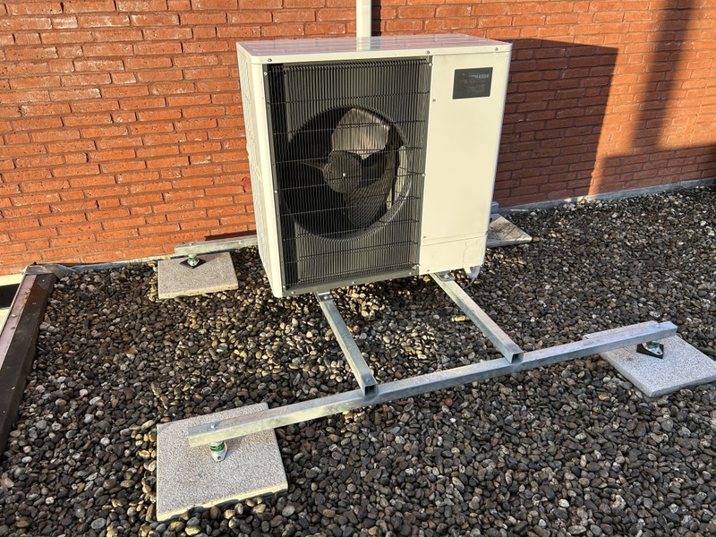

Ik bedacht me net dat ik in dit topic helemaal geen "after" plaatje gepost heb. Zo staan de warmtepompen bij mij op het dak:
Afbeeldingslocatie: https://tweakers.net/i/Yi-tb1iaa2vhlKR8O-tV2U3J6AU=/800x/filters:strip_icc():strip_exif()/f/image/TwNAvPsZtojcqMR99z3tPhO0.jpg?f=fotoalbum_large
Hoe het qua trillingen zit moet ik nog gaan beleven in de winter :)
Ik heb nog een rubbertje gedaan tussen het frame en de veren i.v.m. galvanische corrosie. Voor de werkschakelaars ga ik nog een beugeltje maken.

  • Simpel360
  • Registratie: Mei 2022
  • Laatst online: 12:26
assje schreef op vrijdag 18 oktober 2024 @ 17:30:
Die "lange" ingetapete leidingen nog wat ondersteuning geven?

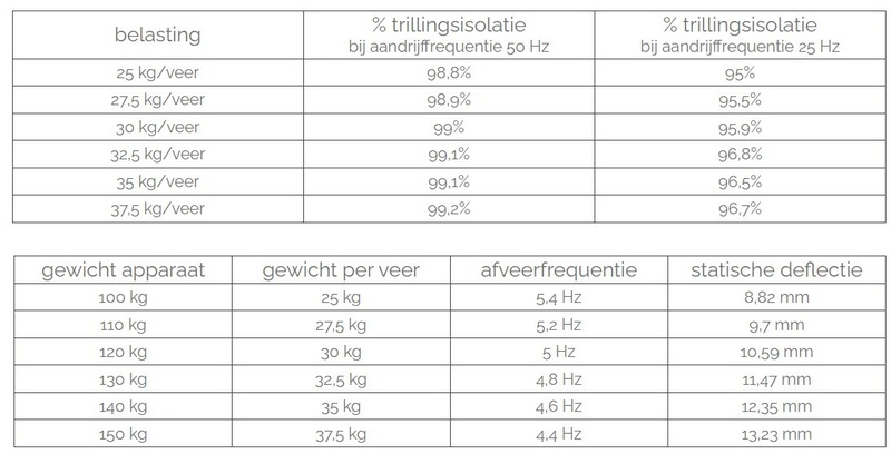

Heeft iemand al parabolische trillingsdempers uitgeprobeerd? https://www.technirub.nl/...onische-stootbuffers.html
2280Wp Suntech STP190S-24AD+, 72 heatpipes en retour vvw op 500L hygiënevat, binnenkort Panasonic monoblock 5kW J-serie, gasloos sinds dec 2022

Mij lijken dit soort dingen (zoekterm: wire rope isolator) nog altijd gevoelsmatig het meest ideaal. In tegenstelling tot een veer wel dempend vermogen, en niet de nadelen van rubber in kou etc. Hoewel ze er niet duur uit zien om te maken ben ik ze helaas nog niet aan een beetje schappelijke prijzen tegengekomen.
Afbeeldingslocatie: https://tweakers.net/i/IIcjnZV4_R5xFIoJioj_ZXWToNM=/fit-in/4920x3264/filters:max_bytes(3145728):no_upscale():strip_exif()/f/image/Uwjo1Sb8qtwxD9rA8MvBhkQa.webp?f=user_large

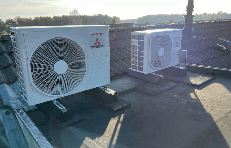

Belgisch Limburg | Mitsubishi Electric MSZ-LN35VG2 binnenunit + MUZ-LN35VG2 buitenunit | Diehl 4601S + 3850 Wp (22x Sunflower 175W ZO) | SMA Sunny Boy 4.0 + 7070 Wp (7x JinkoSolar 505W NO + 7x JinkoSolar 505W ZW)
  • MoonSteen
  • Registratie: Oktober 2024
  • Laatst online: 01-12-2024
Wij hebben een warmtepomp op onze aanbouw (houten dak) van ons huis staan. Nu horen we als de warmtepomp aangaat een brom in de hoeken van ons huis. Het gaat in ons geval duidelijk om de resonantie van het houten dak die ontstaat door de warmtepomp. Zoals te zien op onderstaande foto staat de warmtepomp alleen op BigFoots
Afbeeldingslocatie: https://tweakers.net/i/LhBu54KUP8LM3P0biM4Fe1yYYYw=/800x/filters:strip_icc():strip_exif()/f/image/iX5G6lBZdcQwzROcKDjoSxMn.jpg?f=fotoalbum_large
Nu zie ik in dit forum allemaal mooie constructies om de resonantie bij houten daken tegen te gaan, helaas heeft de warmtepomp geen flexibele leidingen dus we kunnen niet gemakkelijk experimenteren met opstellingen.
Daarom dachten we eraan om op het houten dak wat rubber matten met stoeptegels neer te leggen om het dak wat stijver te maken. Echter we hebben er geen verstand van en ik zie het niet terugkomen op dit forum dus vandaar mijn vraag of dat enige kans van slagen heeft.
  • Blihi
  • Registratie: Juni 2018
  • Laatst online: 29-08 08:12
Het enige dat gaat helpen is een brede basis op veren. Die veren moeten boven de balken geplaatst worden, liefst zo dicht mogelijk bij de aansluiting op de muren.
Dus, van onder naar boven: rubber plaatjes van 10x10x1cm, daarop in elke hoek een betontegel 60x40. Daarop een staalconstructie op veren waar de warmtepomp op rust.
Die bigfoots kunnen er dan onderuit.

  • smartsys
  • Laatst online: 28-08 09:46
MoonSteen schreef op woensdag 30 oktober 2024 @ 14:25:
Je hebt weinig speling om de boel hoger te zetten, al kan ik niet zien hoe de leidingen verder richting het dag lopen.
Je kunt proberen om twee betonbielsen van 120x20x12 onder de bigfoots te plaatsen.

Ik vind de huidige bigfoots aan de korte kant lijken voor deze unit?
Ik had hem ook op bigfoots. Als het gaat vriezen en je krijgt een ijsplaat op je dak gaan de trillingen nog veel erger worden. Het rubber wordt zoals hierboven aangegeven dan erg stug en geeft bijna alle trillingen door aan het dak.
Ik heb in een vergelijkbare situatie wel er een frame onder gemaakt zonder dat de unit veel omhoog moest. Ik zou hier in de lengte van de bigfoots twee kokers onder de unit maken. Dit kan achter korter dan voor. Haaks hierop, dus voor en achter, erboven de kruisende kokers waaronder de veren komen. Als je deze op tegels bevestigd heb je volgens mij voldoende ruimte. Je kunt overigens tussen de bevestiging van de koker op koker ook nog een spacer plaatsen, waarmee je hem nog lager zou kunnen laten zakken. Ik heb op de 4 hoeken nu gewoon bigfoots. Let wel op dat hij niet te laag komt, i.v.m. evt. sneeuwval.
Foto is van tijdens het wrappen. De extra veren had ik over omdat ik hiervoor een lichtere unit had. Deze unit trilt echter nauwelijks dus de constructie is wat overkill maar erg stabiel. Hij blijft dus mooi zo staan.
Nog een tip, deze constructie dempt zo goed, dat je best een slag zwaardere veren zou kunnen nemen.

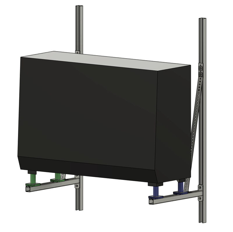

Hierbij de tekening van de trillingsdempend constructie met de parabolische dempers, want op foto zal niet alles meer te zien zijn. Bij de hoogte moet je de hoogte van de rvs kokers nog optellen, want dat is natuurlijk afhankelijk van welke grootte iemand voor kiest.
Afbeeldingslocatie: https://tweakers.net/i/wJriezsU7wBA8xD-Djlgxv-LXy0=/x800/filters:strip_icc():strip_exif()/f/image/986NvLA6kBOxyES8zXYD2uAH.jpg?f=fotoalbum_large
Ik heb net ook een eigen topic aangemaakt over de installatie van de wp, maar denk dat de info over deze constructie hier beter op zijn plek is. Als ik het toch daar i.p.v. hier moet plaatsen, dan hoor ik het wel.
  • greg-a
  • Laatst online: 11:53
Ecowoman schreef op dinsdag 12 november 2024 @ 13:05:
1) om te beginnen een dikke +1 voor het maken van de tekening :)
2) in uw eigen topic wilt u denk ik verwijzen naar deze tekening/post - op dit moment verwijst u alleen naar deze pagina van het topic en niet direct naar uw post.
3) Ik ben niet heel bekend met EPDM - maar wellicht dat een stuk gewoon rubber beter werkt en goedkoper is.
ben evengoed benieuwd naar het eindresultaat.

g-j-t schreef op woensdag 6 november 2024 @ 20:19:
Ziet er goed uit, wat zijn dat voor kokers die jij hebt gebruikt?

  • Jaap19
  • Registratie: December 2022
Ik zou geen rubbers gebruiken en zeker geen parabolische i.v.m. de nadelen:
- Temperatuursafhankelijke stijfheid. Ze worden naarmate het kouder is, stijver. Dat wil je niet als juist dan de trillingen toenemen.
- Veroudering. Dat puntje waar 'ie op staat zal na jaren langzaam gaan verkruimelen. En microslip in het contact zal ook slijtage geven.
Ik neem aan dat het kuiltje bedoeld is om 'wandelen' tegen te gaan. Weet je zeker dat de unit niet al 'wandelend' het afvoergaatje gaat afdekken?
Het is een mooie tekening, maar er zitten allerlei details in om mogelijke problemen op te lossen. Ik zou kiezen voor simpele stalen veren, dan heb je al deze zorgen niet (KISS). Er staan hiervan prachtige voorbeelden in dit forum.
  • Ecowoman
  • Registratie: Januari 2023
  • Laatst online: 17-07 21:29
greg-a schreef op dinsdag 12 november 2024 @ 13:42:
1) Thanks! 2) Thanks, inmiddels gewijzigd. 3) Zo'n trillingsdempende rubbermat voor wasmachines die de meesten hier onder de stoeptegel(s) gebruiken kan op die plek ook uiteraard als goedkope optie, beter of slechter zal het qua werking op die plek niet zijn, maar EPDM is wel goed qua weersbestendigheid. Voor de flap die de demper afschermt is EPDM wel handig en dat hadden we ook nog liggen.
Jaap19 schreef op zondag 17 november 2024 @ 11:26:
Eerder noemde ik dat natuurrubber zijn flexibiliteit en elasticiteit tot -50 behoudt, dus lijkt me genoeg ;) Veroudering zal inderdaad plaatsvinden, maar stalen veren gaan er natuurlijk uiteindelijk ook aan.
De demper dekt het gaatje af en zal door het wandelen ervoor zorgen dat het gaatje opent.

Hoi allen,
Ook hier veel gedreun door het huis door een warmtepomp (Mitsubishi PUZH-SHW80YAA van 128kg) op een houten garage dak van een 2 onder 1 kap met geschakelde garage.
Heb provisorisch een aantal jaar gewerkt met regufoam onder de bigfoots die op 60x40 tegels staan. Maar die moet ik elk jaar vervangen omdat ze doorweekt en vervormd zijn en weer trillingen begonnen door te geven. Zeker omdat door het doorzakken de unit scheef komt te staan.
Na aandachtig alles gelezen heb ik besloten om ook een H constructie te maken. Gezien de goede ervaring hier op het forum.
Ik wil de constructie maken van 50x50x3 gegalvaniseerd kokers.
Nu zit ik alleen te twijfelen over de lengte van de liggers die onder de warmtepomp lopen.
Ik was van plan deze 100cm te maken, waardoor de warmtepomp met zijn huidige positie exact in het midden komt van deze liggers. Wat wel handig is met de koelmiddel leidingen.
Ik heb voldoende ruimte om ook langere liggers te maken, zodat de unit minder naar voor en achter kan kantelen als gevolg van de veren die onder de hoeken van constructie komen.
Bij deze opstelling komt de unit niet meer in het midden van de liggers. Als ik dan de belasting uitreken voor de dimensionering van de veren bij liggers van 150cm. Kom ik uit op een groot verschil in belasting tussen de 4 veren. Waardoor ik 4 verschillende maten aan veren nodig heb. Dat terwijl bij ligger van 100cm het belasting verschil onderling een stuk kleiners waardoor ik uit kan met 1 model veer.
Nu zie ik bij verschillende mensen het gebruik van langere liggers waarbij de warmtepomp niet in het midden van de liggers is gemonteerd. Is dit belasting verschil merkbaar, of komt het niet zo nauw?
Of maak ik me gewoon onnodig druk en valt de kantel beweging van de warmtepomp in de praktijk wel mee als de liggers een lengte van 100cm hebben?
Ter info:
De liggers komen op 2 dwarsliggers (voor en achter) van 200cm te liggen, waar de veren aan de uiteinde gemonteerd worden. Met daaronder stoeptegels met rubbermatten
PUHZ-SHW80YAA Zubadan 8kW, gasloos sinds 30-12-2021

n00ts schreef op zondag 24 november 2024 @ 22:15:
Hoi allen,
Ter info:

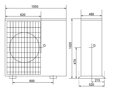

In het databook van Mitsubishi staat het zwaartepunt netjes aangegeven voor elke unit.
Afbeeldingslocatie: https://tweakers.net/i/_hB6GUI8wO7KKc63EsOoeFQtD20=/fit-in/4000x4000/filters:no_upscale():strip_exif()/f/image/DLGTX0BOJHYbjSb2UygS8Vay.png?f=user_large
Met dit zwaartepunt heb ik de belasting is per veer uitgerekend voor beide opstellingen.
Opstelling A met liggers van 150 [cm] onder de warmtepomp en dwarsliggers met hart afstand veren 180cm:

Ik heb een setje Soleco blauw/groen liggen die ik onder de airco op de dakkapel wil plaatsen. Maar hoe bevestig je dat op bestaande bigfoots?
Die bigfoots hebben van die hamerkopbouten, waar je dan een moer bovenop draait. Die Soleco hebben schroefdraad. Dan moet ik die demper al met een waterpomptang ofzo op die schroefdraad vastdraaien?
Die Soleco lijken meer gericht te zijn op muurbeugels, waarbij je van onderaf een bout erin kan draaien.
Edit: Er zijn montageplaatjes voor heb ik vandaag geleerd: Jaap19 in "Trillingen warmtepomp dempen"

Dank, het is gelukt. Die veren scheelt al een heel stuk, maar ik zal ook nog wat tegels ofzo moeten toevoegen, geluid is nog niet helemaal weg. Voornamelijk op hogere compressor toerentallen.
De linker unit (4kW multi) moet nog in bedrijf gesteld worden, ben benieuwd of die meer of minder geluid gaat geven dan die kleine 2kW rechts. Die rechter heb ik nu de veren onder geplaatst (dit is oude foto), die verwarmt de kamer eronder waar ik nu zit te werken.

Ben alleen nog wat huiverig om allemaal massa het dak op te slepen, al staan ze wel op een plek waar twee raveelbalken zitten en dus aardig wat draagkracht zou moeten hebben lijkt mij. Dit is de bouwtekening die ik vond van de dakkapel:
De airco units staan t.h.v. #3
Afbeeldingslocatie: https://tweakers.net/i/z2jIyB0FemnnjuOXLDgl-4Ts6vs=/800x/filters:strip_exif()/f/image/Cu1lE3x8pDe94EtWYgOpBxHL.png?f=fotoalbum_large

  • KifArU
Even terug naar de basis: De veren (en eventuele schuimblokjes) dempen de trillingen.
De H-opstelling is ALLEEN om de bewegingen van de buitenunit te verkleinen.
Stel dat de veer aan de linker kant 1cm inveert en aan de rechterkant 1cm uitveert.
Leg je daar een latje van 30cm op, dan zal deze behoorlijk schuin liggen.
Maar leg je er een lat van 150 cm op, dan zal deze vrijwel vlak blijven liggen.
Dat betekent dat met in- en uitveren van de veren in de wind, je buitenunit veel minder heen en weer zal slingeren op een lange lat/balk/koker.
Het feit dat de kokers zelf ook iets doorbuigen en daarmee dempen, is een kleine bonus. Maar dit is niet de essentie van zo'n opstelling.
Voor de opstelling op de H kun je 2 dingen doen:
1. Buitenunit in het midden plaatsen en de veren aanpassen (aan de zware kant ongeveer 2x zo zware veren als aan de lichte kant)
2. De buitenunit uit het midden plaatsen, zodat de belasting per veer gelijk is.
Mocht je voor optie 2 kiezen en de plaats willen bepalen:
- Zoek de gegevens van je kokers op, bv. berekenen met https://www.constructiononline.eu/nl/koker.php
- Zoek de E-modulus van het materiaal op (staal meestal 210.000 N/mm2, RVS meestal 195.000 N/mm2)
- Vul de gegevens in je berekening in, bv. op https://www.constructiebe...nica/liggers/ligger_2.php
In dit voorbeeld de volgende waarden aangenomen:
- Een buitenunit van ca 120 kg (1,2 kN) met een 1/3 - 2/3 gewichtsverdeling: 0,4kN en 0,8kN per kant en dus 2 x 0,2kN en 2 x 0,4kN per pootje.
- Pootjes aan de lange zijde 60cm = 600mm uit elkaar
- Koker van RVS 40x40x2mm en 1500mm lang
- Linker pootje op 350mm vanaf de zijkant, rechter pootje op 950mm (afstanden met trial&error bepaald)
Dit geeft als uitkomt een belasting op de 2 uiteinden van ieder 0,3kN. Daarmee kun je dus gelijke veren gebruiken.
Maar de buitenunit staat op 2 van deze kokers, dus controle: 4 x 30kg = 120kg en dat was het aangenomen gewicht van de buitenunit.
De doorzakking van deze koker is maximaal 2,5mm. Dat zal niemand slapeloze nachten geven.
In de andere richting (smalle kant van de warmtepomp) houd ik rekening met gelijke gewichtsverdeling over de pootjes, die 500mm uit elkaar staan.
En door de horizontale verschuiving, is de last aan de uiteinden overal gelijk (0.3kN)
Dus vul ik in: 2 punt lasten van 0,3kN op 500 en 1000mm van het uiteinde.
Dit levert vrijwel gelijke waarden op: 0,3kN op ieder steunpunt en een max doorbuiging van 2,5mm.
In dit voorbeeld zou een WP van 120kg dus prima staan op 4 RVS-kokers van 1500x40x40x2mm met een kleine verplaatsing (300mm) uit het midden.
Voor andere buitenunits of andere kokers is deze berekening natuurlijk makkelijk aan te passen.
En als de fabrikant van de WP het zwaartepunt in 2 richtingen netjes aangeeft, kun je dat natuurlijk direct in de berekening invullen. Nog sneller.

Ik ben van plan een Amber 95 warmtepomp te gaan installeren. Zie ook mijn topic met achtergrond info: Review mijn plan voor plaatsing warmtepomp
Ik heb inmiddels besloten dat ik deze aan de muur wil hangen omdat ik de stevigheid van het dak toch niet helemaal als ideaal ervaar, en ik toekomstig onderhoud simpel wil houden. De constructies die hier staan die het gewicht mooi verdelen lijken mij top, maar mijn voorkeur gaat toch voor muurmontage.
Voor de beugel was ik van plan de Fischer KSU 600 te gebruiken. Dit is omdat dit de beugel is met het meeste muuroppervlakte voor zo goed mogelijke verdeling over de muur. Het betreft namelijk een 100 jaar oude bakstenen spouwmuur.
Ik was van plan de beugel in de muur vast te zetten met rubberen pluggen voor extra demping. Heeft iemand daar ervaring mee?
Ook overweeg ik om een 5 to 10mm dikke EPDM strip tussen de muurbeugel en de muur te plaatsen. Zou dit helpen?
Mijn verwachting is dat trillingsdempers met veren het beste resultaat zullen geven. Is deze 70-120kg kit het meest geschikt? Of zijn er betere opties?
Andere tips voor demping zijn ook zeer welkom :)

SuperKris schreef op zondag 1 december 2024 @ 22:12:
Ook bij muurmontage geldt: meer oppervlak is beter. Zeker in een wat oudere bakstenen muur zou ik inderdaad zo groot mogelijke beugels gebruiken. Je ziet bijvoorbeeld bij zonneschermen ook wel grote stalen platen om het gewicht te verdelen.
EPDM tussen muurbeugel en muur helpt om de drukverdeling zo gelijkmatig te maken, maar je moet de beugels goed strak tegen de muur maken om die 100 kg te dragen, dus dat EPDM gaat niets meer dempen. Die wordt bij montage plat gedrukt. De trillingen isoleren doe je dus puur met de veren.
Denk ook goed na over je leidingen, want ook die kunnen trillingen doorgeven. Gebruik flexibele stukken en zorg dat die ook echt in een U lopen, of zelfs in een hele cirkel.

Over die muurbeugel heb ik alweer het volgende bedacht:
De Fischer KSU 600 lijkt te bestaan uit standaard profielen die erg op de FUS profielen van fisher lijken samen met de FCA beugels. Mijn gedachte was dat ik dan ook wel zelf een beugel zou kunnen samenstellen, dus dat heb ik even nagevraagd. Daaruit kwam direct het advies om dan de KSU kit samen met een los FUS proefiel te komen omdat dit veel goedkoper is. Dat ga ik dan dus ook doen. De 550mm muur rails die ik over hou van de KSU kit ga ik dan nog proberen met een driehoek constructie achter de airco te zetten via dit soort verbinders. Volgens mij kan ik zo de draagkracht optimaal verdelen!
Dat EPDM rubber tussen de beugel en de muur kan je gelijk over hebben. Kans is zeker groot dat een groot deel van de potentiele demping verloren gaat door het grote oppervlak of het harde vastdraaien.
Voor de leidingen wil ik dit soort buizen gebruiken. Daar overbrug ik dan ca. 1 meter mee, voordat ik via de dakdoorvoer naar beneden ga. Die dakdoorvoer zal bestaan uit een snorkel van PVC pijpen die ik op een bestaande doorvoer aansluit. In principe kan ik elke vorm maken die ik wil.

Tja. Ik heb twee buitenunits op het dak. Een van de airco en een van de WP.
Die van de airco was door de installateur los op veren gezet. Dat ding stond te dansen bij elk zuchtje wind (ik denk te slappe veren) en de pootjes waren al verbogen.
De buitenunit van de WP was eerst gewoon op rubberen bigfoots gezet. Daar staat in de handleiding met plaatjes echt heel duidelijk dat je de hele unit moet ondersteunen. Dat ding mag dus niet rechtstreeks op veren, maar moet via balken op veren gezet worden.

Omdat ik de voeten wel even onder de warmtepomp wou zien, ik de beugel even moest uitwerken, en ik fusion 360 al jaren niet meer had gebruikt, kon ik het niet laten om even wat te tekenen:
Afbeeldingslocatie: https://tweakers.net/i/OeI-Tv4iANtGeyjHAHWTf_BKFBA=/800x/filters:strip_exif()/f/image/271MMPZdzpLejlnHBO5MOwOt.png?f=fotoalbum_large
Afbeeldingslocatie: https://tweakers.net/i/ZyUo-R1uLDqJ8ugAfIQl31TmC8A=/800x/filters:strip_exif()/f/image/iMPXpcWtszD5QKS0eTWIj6B8.png?f=fotoalbum_large
Afbeeldingslocatie: https://tweakers.net/i/i6atCSD_7Csqv5DouXBzig-p_AQ=/x800/filters:strip_exif()/f/image/XWnI1GJqMYjlwFk9CYLeknpE.png?f=fotoalbum_large
De beugels op de muur zijn 1,5m lang.
De beugel steekt 60cm uit.
Dit geeft mij 25cm afstand tot de muur. Zou dat voldoende zijn?
Ik kan eventueel een iets langere beugel kiezen.
Het is wel even afwachten of de driehoeken voldoende ruimte overlaten voor alle slangen.
Ik was van plan dit hier voor te gebruiken: https://www.gamma.nl/asso...erd-40x2x1000mm/p/B175445

Afbeeldingslocatie: https://tweakers.net/i/eejOlAUYuguyzMWcWt7HQF4n9b8=/800x/filters:strip_icc():strip_exif()/f/image/QuVotLyvDXokm95gejJrSbHk.jpg?f=fotoalbum_large
Afbeeldingslocatie: https://tweakers.net/i/HiMbAYds74gyPS82yDdg1Pr0xr8=/800x/filters:strip_icc():strip_exif()/f/image/xIKRU8kcRTfvFI3nz1bTdVcj.jpg?f=fotoalbum_large
Deze houd rekening met een gelijk verdeelde opzet?
Gewicht per veer is max 37,5kg bij de MEDIUM SERIES 50. Deze moet zeg maar 85kg kunnen dragen.
Dit kan dan denk ik niet?

Het interessantste uit deze tabellen is dat de trillingsisolatie afneemt met minder gewicht per veer.
Oftewel hoe zwaarder een veer belast wordt, hoe beter hij dempt.
Misschien wat contraintuitief, maar eigenlijk wel logisch.
Wat dat in de praktijk betekent, is dat je beter te lichte veren kunt hebben dan te zware (uiteraard zolang de veren niet te ver worden ingedrukt en de boel niet gaat wiebelen)
Dus als die amber van 126 kg goed wil blijven staan op die veren officieel tot 120 kg gaan dan zal dat beter werken dan zwaardere veren.

Dat geloof ik wel, iets wat zwaarder is heeft de neiging minder snel mee te resoneren ivm het momentum.
Maargoed, als dit goed zou werken zou ik ze ook absoluut graag onder mijn Amber willen hebben, het ziet er leuk uit. Alleen staat in de selectie van een warmtepomp 100-150kg krijg je de medium 50 of 75 als advies. Deze kan maximaal 50kg hebben per veer (doe je meer krijg je ijzer op ijzer, dan kan je beter rubber nemen).
De medium 125 of 150 zou dan wel kunnen met een max blasting van 81kg a 87kg per veer
https://trillingsisolatie...-basis-van-belasting.html

Gisteren het onderstel onder de warmtepomp geplaatst.
Afbeeldingslocatie: https://tweakers.net/i/8FbncSXdfO2_C6ZuLse87kAxZu8=/800x/filters:strip_icc():strip_exif()/f/image/xfZ1LT6VH7BzhvT4xW0FSiGx.jpg?f=fotoalbum_large
Deze heb ik gemaakt van 50x50 verzonken stalen kokers. Alle uiteinde en boutgaten met zinkspray behandeld en in het midden van de last op elke balk een afwatering gaatje gemaakt aan de onder zijde.
Kunstofdoppen zijn nog onderweg en de extra rubber matjes voor onder stoeptegels. Dan kunnen die onder veren voor het waterpas stellen worden verwijderd en kan ik de veren met draadeinden en chemische ankers aan de tegels vast maken. En moet het geheel klaar zijn.
Voor als nog stil en robuust, waarbij de beweging van de warmtepomp nauwelijks doorwerkt op de koudemiddel leidingen. De echte test komt met de koudere temperatuur van komende week. Maar alvast een bedankje aan iedereen hier voor de ideeën en het mee denken.

Is het veilig om de veren gewoon te laten rusten op de tegels/rubbers? (i.e. dus niet vast te maken aan de tegel?)
  • Blihi
Dat komt nog schrijft hij.
Zorg ervoor dat er geen kiezels onder de tegels blijven liggen. Die zullen op den duur de bitumen dakbedekking beschadigen. Als je daar van die rubber matjes onder gaat doen, dan de boel echt even goed vegen/schoonspuiten voordat je dat rubber neerlegt.
Welke veren zijn dit?

Je ziet het niet op de foto maar de tegels liggen al op rubber tegels. Heb het grind weer netjes aangeharkt.

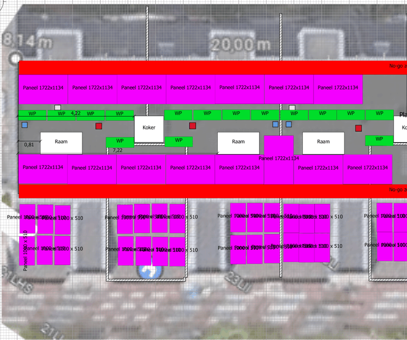

Ik ben nog steeds bezig met het krijgen van toestemming door de VvE. Een uitdaging hierbij is dat het voor alle bewoners mogelijk moet zijn een warmtepomp te nemen, anders zou de dakruimte oneerlijk verdeeld zijn.
In de foto hieronder zie je 5 warmtepompen staan per woning-breedte (15 totaal dus over 3 woning-breedtes in de foto). Mogelijk wil ik de pompen (groen) nog verplaatsen naar het bovenste rode gedeelte. Ze komen dan wel dichter bij de ramen aan de achtergevel, maar dan kunnen ze geen licht wegnemen uit het dakraam (wit). (Dat is wel minder ideaal, want tussen de warmtepompen en bovenste zonnepanelen loopt een kabel van de valbeveiliging die vast zit aan de witte vierkantjes).
Afbeeldingslocatie: https://tweakers.net/i/zJvRViKvS-w4HhRBdKsxvIULRec=/800x/filters:strip_exif()/f/image/awAlIfp3CPGdhyqGgUjDtK0d.png?f=fotoalbum_large
Aangezien dit een houten dak is, wil ik ook met veerdempers werken. Ik wil een constructie maken die afsteunt op de muren van het dak (de wit/zwart gestreepte lijn).
Ik zit nu met nog één vraag: waar de veerdempers te plaatsen?
  1. Onder iedere warmtepomp. Het frame ligt direct (met wat rubber ertussen ter bescherming van het dak) op het dak.
  2. Onder het frame. Als er een nieuwe warmtepomp op komt (het frame zal niet vanaf moment één helemaal in gebruik zijn), moeten de dempers onder het frame worden aangepast. Best complex, als over tijd mensen andere merken/modellen warmtepompen plaatsen
Optie 1 lijkt me het handigste. Het nadeel is dat de warmtepomp iets meer kan bewegen. Maar waar ik vooral benieuwd naar ben is of het nog uitmaakt voor de trillingen. En aangezien jullie succes hebben met één warmtepomp per 4 dempers, zou dat moeten kunnen (meer massa boven de dempers lijkt me altijd gunstiger, maar dat komt hier dus niet goed uit). Klopt dat, of zie ik iets over het hoofd?
Afbeeldingslocatie: https://tweakers.net/i/39L6NtEX0viYEh0Mr4pGC7pbDeU=/fit-in/4000x4000/filters:no_upscale():strip_exif()/f/image/p2gC3zyoquGmbogAhAzWBMua.png?f=user_large
In rood het frame, in paars de steunpunten van het frame (boven de muren).

Bij dit soort opstellingen moet je rekening houden met de windrichtingen. Ik zou dit echt even laten bekijken door experts.
Door vijf warmtepompen met frame af te steunen op slechts 6 punten krijg je enorme puntbelastingen. Normaal steun je een enkele WP op 4 punten af, dan krijg je max +/- 25 kg per punt. Nu ga je naar bijna 4 keer zoveel.

Blihi schreef op woensdag 11 december 2024 @ 08:52:
Ja, ik denk ook dat ik de hele zijde zou willen afsteunen, dus tussen de punten in ook een verbinding.
Wat voor experts doel je op?
Ondernemer in tech (oud LOQED.com, nu UpToMore.com)

pierre-oord schreef op dinsdag 10 december 2024 @ 12:35:
Je zou ook een grote recht hoek kunnen tekenen en dan daar dus weer balken op. Kost meer staat stabieler.
Heb ik getest met bier kratjes.
  • Blihi
pierre-oord schreef op donderdag 12 december 2024 @ 14:34:
Partijen die dit soort installaties voor grotere complexen leveren.
Als je zoveel warmtepompen gaat opstellen moet je nadenken over windrichtingen, aanzuig- en uitblaas richtingen, etc. Dat lijkt eenvoudig, maar is het niet. Doe het verkeerd en je staat met de ene WP koude lucht naar de andere te blazen die daardoor altijd in storing staat. Of je hebt een keer storm uit de verkeerde hoek en de hele rij ligt om omdat ze samen als zeil fungeren.
Dit is niet echt meer een doe-het-zelf projectje.
De panelen staan aan de zijkant ook te dicht bij de dakrand, evenals de warmtepompen.
[ Voor 5% gewijzigd door Blihi op 12-12-2024 16:18 ]

SuperKris schreef op maandag 2 december 2024 @ 23:36:

  • Laatst online: 27-08 11:39
Tanuki schreef op zondag 15 december 2024 @ 19:40:
Heb je een linkje naar die "ksu kit"?
Ik stond op het punt om de Fischer KSU 600 te bestellen. Maar een goedkopere oplossing is natuurlijk welkom. :)
Nee, goedkoper is het zeker niet. Sterker nog. De onderdelen los bestellen is een stuk duurder dus ik bestel ook de KSU 600 S, en dan los nog eens alle andere materialen.
Ik heb een prijsoverzicht gemaakt samen met een lijst van alle benodigdheden. Totaal ga ik maar liefst 500,- uitgeven aan mijn ophang systeem, maar dan heb ik denk ik zo veel mogelijk risico's er uit gehaald en zet ik in op maximale demping. Dit overzicht is uiteraard maar een concept. Hopelijk krijg ik alles deze week binnen en kan ik gaan bouwen. Het eindresultaat zal ik hier uiteraard nog delen.
https://docs.google.com/s...cT4373fI/edit?usp=sharing
  • Whiskey48
  • Laatst online: 10:26
SuperKris schreef op maandag 16 december 2024 @ 12:59:
Goed uitgewerkt.
Ik ben benieuwd naar Senor anti-rollover metalen veervoet Blauw 40 tot 80kg en de Senor anti-rollover metalen veervoet Groen 15 tot 45kg.
Zijn deze even hoog onder belasting? Hebben beide een M8 aansluiting?
