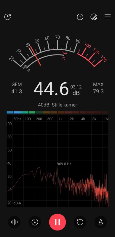

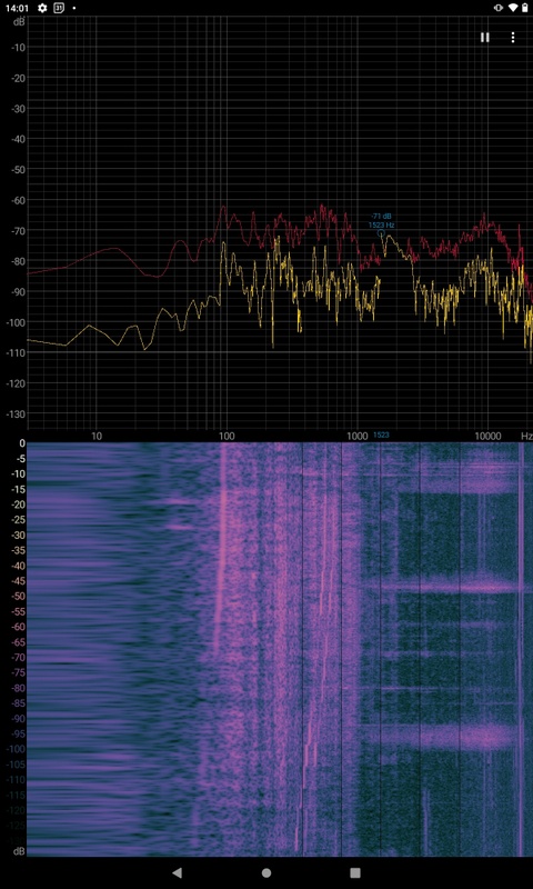

Een telefoonmeting van het geluid bij warm water:
Afbeeldingslocatie: https://tweakers.net/i/rOpclWqAWnu-B2BoipWSZcbdoOg=/x800/filters:strip_icc():strip_exif()/f/image/vzG9xytWH6UM3KKX5e8i39bn.jpg?f=fotoalbum_large
De monteur kwam met een geijkte dB meter op 47 dB(A), maar zet dat natuurlijk niet in zijn rapport....
@Technician- : de Daikin onderhoudsman (dezelfde die bij installatie een aantal instellingen verkeerd heeft gezet....) heeft aangegeven dat hij de maximale pompsnelheid heeft verlaagd (ik geloof naar 28L). Maar ik merk er nog niet veel van, ik vind het ook niet in de handleiding. Ik vond wel in de installatiehandleiding dat er ook een minimumdebiet is. :
Afbeeldingslocatie: https://tweakers.net/i/u2zEI2FwfU7r1qkmcMEipfXmLlU=/fit-in/4920x3264/filters:max_bytes(3145728):no_upscale():strip_icc():strip_exif()/f/image/rKFz8uFL1BxoQ6yv105PfMf3.jpg?f=user_large
@X21r
onluchting zou automatisch moeten zijn, maar is wellicht iets dat de monteur had moeten controleren.
Openmaken ga ik zelf nog niet doen zolang er nog garantie op zit.
@tcw82 hierboven dus een spectrum van mijn situatie (al ging het ook over @Lothlórien , ik ben benieuwd hoeveel dB die binnenunit heeft).

Die binnenunit, is dat een platen kastje om een opstelling heen ? Misschien kun je de platenkast eens verwijderen, kijken of dat helpt. Al denk ik dat 1000 hz (zie stukje hieronder) niets doet met het platen kastje.
Het stukje spectrum analyse lijkt op een frequentie van bijna 1000 hz te duiden, klopt dat?
969 hz ofzo? Dat is best hoog, veel hoger dan de sub-100 hz die ik persoonlijk ervaren heb. 1000 hz is een behoorlijk hoge pieptoon, klopt dat?
Ik kan niets anders afleiden uit de spectrum grafiek, omdat er geen "geschiedenis" bij zit, misschien was die 969 een momentane piek of constant?
Als voorbeeld, ik heb de geluidsbelasting rond de 1000hz na gespeeld door te fluiten, je ziet dat ik onderin meer naar rechts zit, ik moest even zoeken hoeveel 1000 hz was.
Afbeeldingslocatie: https://tweakers.net/i/hLvVbbvAAHb71ExJblF7mofUifI=/x800/filters:strip_exif()/f/image/MC0UOulZQwV5W6g1xAp3DCVR.png?f=fotoalbum_large

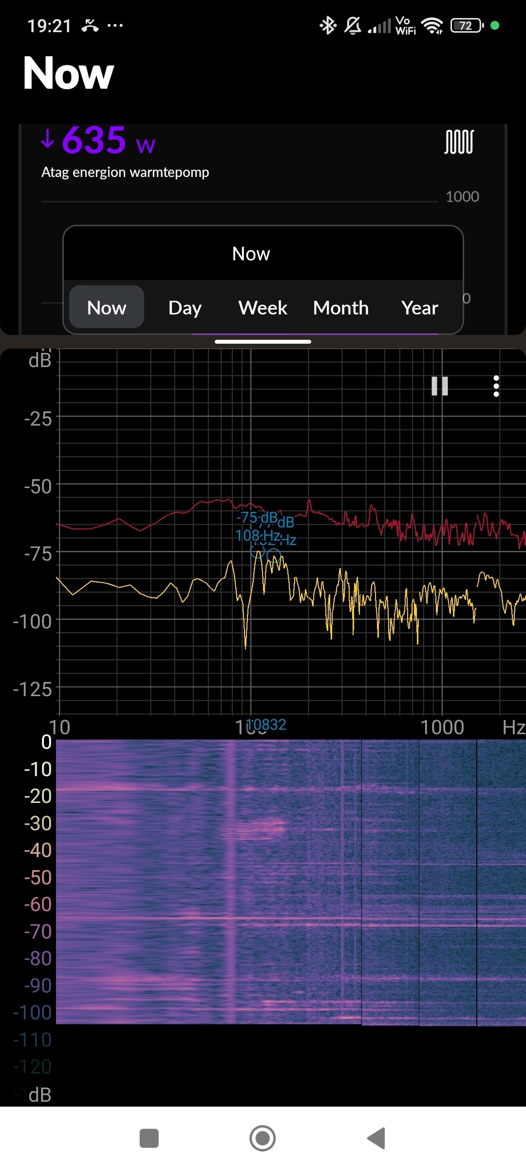

tcw82 schreef op vrijdag 27 maart 2026 @ 16:06:
@tcw82 fluiten 1000 Hz is inderdaad makkelijker dan zingen :-D (sorry, musicus hier)
Die piek op 969 is denk ik even een toevalstreffer. Dat spectrum is ook een momentopname (zo doet die dB app het), als ik van een langere opname in studio software analyseer (zie onder), zie ik vooral lage frequenties, en die trillen natuurlijk makkelijker door op een andere verdieping, en zijn lastiger te dempen.
Afbeeldingslocatie: https://tweakers.net/i/OG09Ps2fS9d2waMFr-VNGPIF-z0=/fit-in/4920x3264/filters:max_bytes(3145728):no_upscale():strip_icc():strip_exif()/f/image/bajqCLh0ZEnqBM42gSUKEJOD.jpg?f=user_large

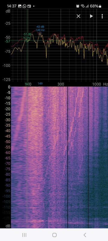

  • X21r
@jugo6
Frequentie spectrum geluids overlast meten spectroid app ( oa voor de zoek functie)
Het onderste gedeelte is een tijd recording van de signaal sterkte, en zegt wat meer.
Dus kijk daar naar.

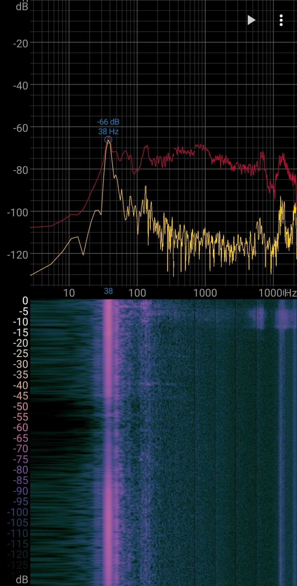

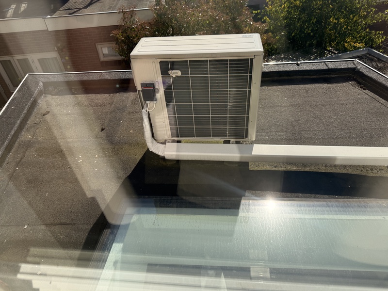

Zoals hier gemeten onder een ongeïsoleerd dakkapel waar een WP op staat .... alles staat te resoneren in zijn dak.
Afbeeldingslocatie: https://tweakers.net/i/SnEvllms-ZkOEpH9IXNgExT_N3M=/fit-in/4920x3264/filters:max_bytes(3145728):no_upscale():strip_icc():strip_exif()/f/image/bvtIyKoRxt3rSWutk8PTRQvk.jpg?f=user_large
Hier niets resoneert niets ... maar alles komt voorbij .. bijna laag freq ruis met een centrale hoofd freq.

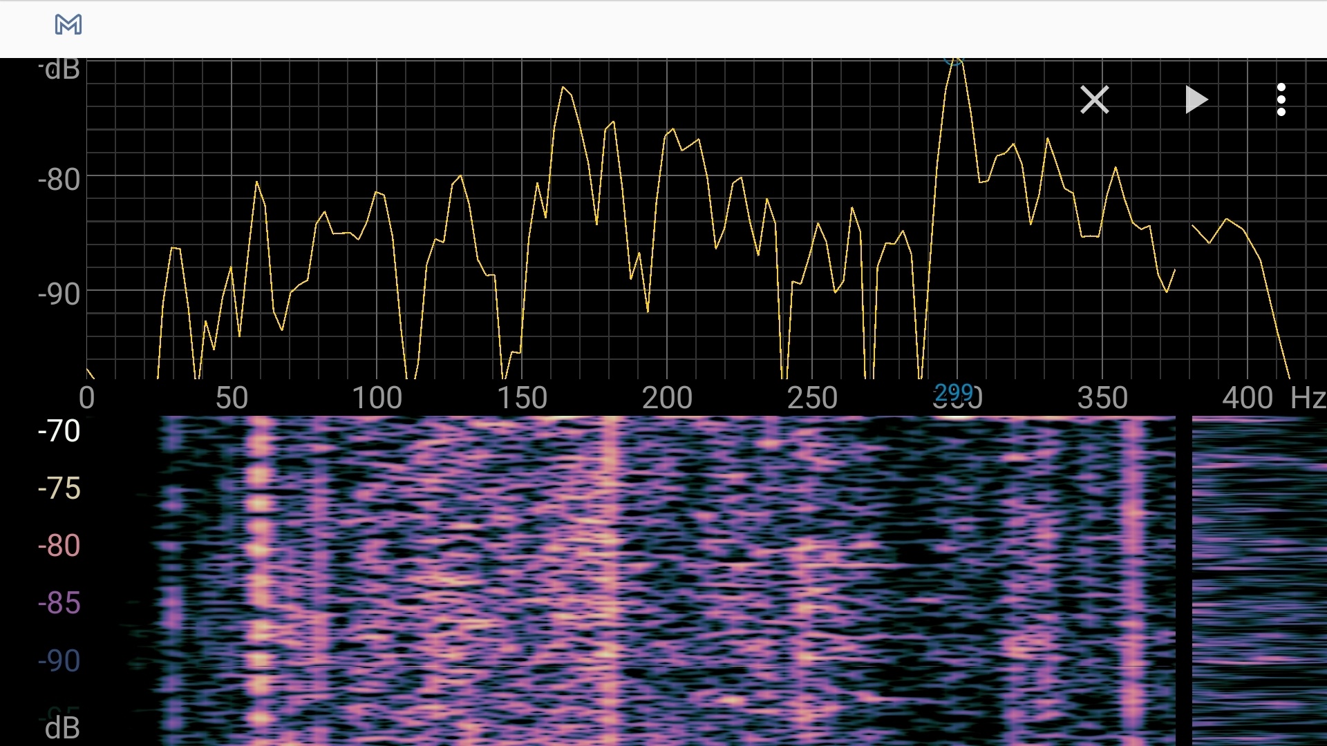

Afbeeldingslocatie: https://tweakers.net/i/4WxzOm9e-up-sGfG2XK-aLhB4cs=/fit-in/4920x3264/filters:max_bytes(3145728):no_upscale():strip_icc():strip_exif()/f/image/waYtkAeNDH2inEOcnz1HKpRC.jpg?f=user_large
Hier een freq..... was de afzuigkap van de buren .. ja je blijft soms zoeken.

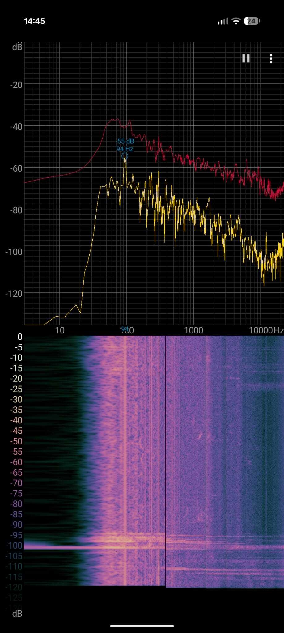

Afbeeldingslocatie: https://tweakers.net/i/2aPN3fBBkf_2PCIau3wS9hpvTdI=/fit-in/4920x3264/filters:max_bytes(3145728):no_upscale():strip_icc():strip_exif()/f/image/JnZR8UKLoJGbi0KkJHNHysd4.jpg?f=user_large
Hier een zwakke toon maar wel overlast.
Afbeeldingslocatie: https://tweakers.net/i/uyjAAj1qRVm414ci6UkMErNjyVs=/fit-in/4920x3264/filters:max_bytes(3145728):no_upscale():strip_icc():strip_exif()/f/image/dNNEPwfMeTfRm6UdYuxVHBCF.jpg?f=user_large

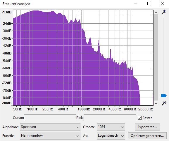

Een geluidsopname van de SWW run heb ik ook (een hele nacht een Zoom H2 recorder laten lopen).
https://drive.google.com/...6odkxB18/view?usp=sharing

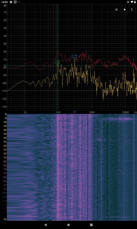

SWW run van vandaag: de start (je ziet te pomp sneller gaan draaien):
Afbeeldingslocatie: https://tweakers.net/i/5WKE-1J-YDwPqkaJQ1-iRshSORI=/x800/filters:strip_icc():strip_exif()/f/image/HaLxpEunGmjynXsrgziuHGuS.jpg?f=fotoalbum_large
en iets later tijdens de SWW run (redelijk constant 44 dB geluid)
Afbeeldingslocatie: https://tweakers.net/i/6ym6gXDdfPmMdkZ4h1kz_weUbLo=/x800/filters:strip_icc():strip_exif()/f/image/4vypfahlQn7AoC0Ji6zrqfrI.jpg?f=fotoalbum_large

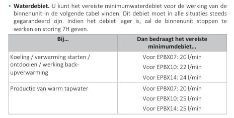

pompsnelheid is dan 22 L/m
Afbeeldingslocatie: https://tweakers.net/i/fhwMy4IV1Jsn2AIfSWP8pUq1i-M=/800x/filters:strip_icc():strip_exif()/f/image/thTmIitgWgUkYgrrRGHPcu09.jpg?f=fotoalbum_large
Hij draait nog wel eens sneller (ik denk als t kouder is of bij defrost).

Toppie meting
Leuk dat je inderdaad de pomp snelheid ziet op lopen.( probeer die nog een paar maal te herhalen...voor de zekerheid)
Regeling van de pomp zegt... er moet 20l/m door heen.. dus ga zo hard mogelijk werken..
De pomp zo toch echt wel geruisloos moeten zijn zelfs bij 20l/m dus logische conclusie is dat je een probleem in je water door stroming heb.

jugo6 schreef op zondag 29 maart 2026 @ 15:05:
Dank voor het meedenken @tcw82 @X21r , Spectroid vond mijn telefoon te nieuw (2022 :? ) maar mijn tablet had minder updates gehad blijkbaar....
Nog wat gegevens
Jaren 30 eindwoning, binnenunit op zolder in washok tegen de schoorsteen met de buren (daar meet ik 45 dB)
slaapkamer is een verdieping lager maar niet recht er onder. Daar hoor je vooral het laag, even boven 30 dB
Buitenunit staat op het pad los van de muur, een joekel van een Altherma 4 maar binnen horen we m amper
Over de leidingen hoor ik bij SWW run niets, bij verwarming bijna niets.
Naast dit geluid is er ook nog iets van een 25 Hz brom van de buren (zachter), mogelijk ventilatie of pomp vloerverwarming?) die gaat gewoon door als ik bij ons alle stroom er af haal.....
Het geluid is niet zo tonaal als sommige van de voorbeelden die je liet zien, maar wel een piek bij 94 Hz (pompsnelheid denk ik). En laag klinkt goed door natuurlijk.
Zoals eerder gezegd vind ik dat een "stille" warmtepomp helemaal niet 45 dB 's nachts mag maken...... Ik hoor van mensen met het vloermodel die op 30 dB zitten. Maar goed, hoe leg je dat uit aan Daikin. Ik weet in ieder geval nu welke installateur je vooral niet moet hebben (nog 6 andere problemen die hij niet oplost).
Kijk, dat is info. Wat je nog kan doen is "inzoomen" op de frequenties, dan trek je de grafiek naar rechts en schuif je al die hoge frequenties uitbeeld.
  • jugo6
  • Registratie: Oktober 2015
  • Laatst online: 30-10 17:33
tcw82 schreef op maandag 30 maart 2026 @ 01:49:
Dank, onder ingezoomd, mijns inziens een beetje toon (lijnen) maar ook vooral veel lage ruis.
Dat is ook wat ik in de opname hoor, een toon die opkomt, maar ook veel ongedefinieerd.
@X21r een ingezoomde opname vanaf de klik van de start onderaan, dan zie je idd twee/drie stijgende lijnen maar verder vooral ruis. wellicht inderdaad van het water, je hoort tenminste niets ratelen :-)
Het geluid komt puur uit de binnenunit. het maakt weinig uit of ik onder, voor of opzij meet (45 dB). Boven de unit zit een rooster waar denk ik de pomp net onder zit, daar meet ik 53 dB
trillingen voel ik niet echt, en inderdaad met een epdm ertussen zal contact met de muur verminderen. Het hangt aan een beugel als het goed is. Maar alle leidingen zitten er natuurlijk ook al, wordt lastig als die moeten worden aangepast. Eerst maar het brongeluid checken, ik heb ook al in de altherma 4 groep gevraagd naar andere ervaringen. De vloermodellen zitten daar op 33 dB...
plaatje van de binnenkant vond ik op https://prosatech.de/Daik...-Wasser-Split-System-r290
Afbeeldingslocatie: https://tweakers.net/i/l_prnspHjNr1jhTmONyw31oGo6g=/x800/filters:strip_icc():strip_exif()/f/image/r65dDATmXhv2AoIn4wID82oa.jpg?f=fotoalbum_large

jugo6 schreef op maandag 30 maart 2026 @ 14:59:
Goed gedaan die plaatjes.
En als het geluid uit het ventilatie rooster komt en je voelt niets aan de leidingen is het vreemd.
Pomp maakt alleen geluid als hij het water niet door kan pompen..dus leidingen zouden toch echt ergens de flow beperken en toch iets moeten trillen.
Hoe ziet de rest van je waterzijdig systeem er uit ? Verdelers? .etc
Stukje epdm tussen schuiven is makkelijk.
Alle bouten ietsjes los. Een poot oplichten bout er uit plaatje epdm er tussen schuiven..bout terug..en dat 4x zou ik zeggen.

Technician-
jugo6 schreef op vrijdag 27 maart 2026 @ 15:42:
@X21r
Had iemand nog ideëen of het zinvol is om een dempende mat achter de binnenunit te doen? (zit op een stenen schoorsteen, dus zou als klankkast kunnen werken voor trillingen). Een ingenieur die ik ken vond het idioot dat een trillend apparaat überhaupt koud tegen zo'n muur aan ging. Dan moeten wel de leidingen aangepast vrees ik...
Armaflex lijkt mij professioneler dan een Gamma-wasmachine mat, wat ik soms tegen kom.
Wat jij hebt is typisch een te hoge pompdruk tov de leidingen. 28l/min is nog erg hoog.
Hij kan toch naar 22 l/min met 2 l/min marge = 24L per minuut.
De crux is denk ik dat de pomp een hele grote opvoerhoogte heeft (opzich positief).
Wat je dan ziet uit ervaring, laat je de PWM zakken van 80% naar 65% (als voorbeeld) dan zakt de verschildruk dus geluid maar je hebt nog steeds 28l/min.
Ga je naar 40% zit je bv op 26l/min.
M.a.w. Daikin heeft de max druk onvoldoende laten zakken.
Of de leidingdiameter en weerstand door bochten is dusdanig hoog.
Jij had een 10KW? Die mogen wel standaard naar 40mm MLB of 35mm koper om zeker te zijn van lage drukken/stroomsnelheden.
Dan had je zeker geen geluid gehad
Een 6KW buitendeel, dan zeker veel lager die pompdruk.

  • smartsys
  • Laatst online: 09-11 09:52
Afbeeldingslocatie: https://tweakers.net/i/gZ6Ou_TX29ryXJF-uL_Qtxb8CCA=/800x/filters:strip_icc():strip_exif()/f/image/On4fDx8CvDKbinf79CbOQXFA.jpg?f=fotoalbum_large
Ontwerp nog één keer aangepast en redelijk op schaal kunnen tekenen. Ook de gevel en zonnepanelen ingetekend. Heb de boel nu redelijk om alles heen kunnen bouwen en de steunen aan de gevel kant dichter naar de gevel verplaatst.
H frame zelf ook groter gemaakt. Was 1m60 vierkant nu 2m00. Veerdrukken laten doorrekenen door Microsoft Copilot en op basis daarvan nog een extra blok als ballast toegevoegd om de veren gelijkmatiger te belasten.
Alle veren worden nu redelijk gelijkmatig belast:
(van linksboven naar rechtsonder, A t/m D)
A = 38,5KG
B = 33,5KG
C = 40,5KG
D = 37,5KG
Met deze opstelling moet de boel ook redelijk waterpas staan. Zoniet dan moet dat nog wel te corrigeren zijn.
Ik heb een bestellijst gemaakt en wacht nu even op mooi weer. Dan de boel bestellen, alles boren wat op voorhand geboord kan worden, dan de boel in de verf (het oog wil ook wat), daarna de huidige constructie tijdelijk ondersteunen en dit eromheen opbouwen. Dan de laatste 8 gaten boren. Als laatste de warmtepomp los op de betonbanden zetten en de poten aftekenen. Dan voorzichtig boren en vervolgens de WP vastzetten en klaar. Misschien nog twee rubbertegels tegen de gevel aan vastzetten.
Zullen de rubbertegels die eigenlijk los onder de constructie liggen wel blijven liggen? Ze liggen omgekeerd op het dak, maar mogelijk dat ze met flinke wind toch loskomen en de buurt gaan verkennen? Kan er nog wel een steen opleggen, maar is dat nodig?

Dane86 schreef op zondag 25 januari 2026 @ 07:44:
Er zijn eigenlijk 2 problemen
- wat resonantie aan de linkerkant van de unit icm de beugel bij frequenties rond de 60hz. Maar dit is af te vangen met de stille modus snachts. Deze frequenties trillen ook door naar binnen.
- een brommend/trillend geluid van de ventilator. Klinkt een beetje als een soort turboprop geluid. Dit is na 2 jaar onstaan, daarvoor was de ventilator heel stil. Dit hoor je ook in de stille modus dus hier kan ik op dit moment niks aan doen. De buurman heeft hierover geklaagd omdat je dit vooral snachts goed hoort. Ik hoor dit zelf niet binnen omdat het ventilatiegeluid is. Ik slaap wel met ramen dicht.
Hier wat fotos:
Nog even een terugkoppeling over het probleem dat ik had. NIBE is langsgeweest en het bleek toch met de ventilator te maken te hebben. Er zat speling in zowel het ventilatorblad als de motor. Beide zijn vervangen onder garantie. Klinkt weer als nieuw.
Enige wat ik zelf heb verandert is trillingsdempers eronder geschroefd. Dit zorgt voor veel minder geluid binnen. De techneut van nibe zei dat de beugel de officiele nibe beugel is en dat daar verder niks mis mee is. Moet zeggen dat ik nu wel tevreden ben over het geluid. Bepaalde frequenties hoor je wel wat meer resonantie maar niet storend. En dat heb je alleen als hij echt op vol vermogen warm water maakt. Dit doe ik echter alleen overdag en in de zomer op 50hz max stille stand voor de buurtjes in de tuin. Voor verwarming heb ik het hele jaar niet veel meer nodig van de compressor dan 50hz. De ventilator is weer muisstil.

  • kollekadore
  • Laatst online: 07-11 08:26
Daar heb je zeker een punt! Statistisch zullen hier vooral mensen met geluid/trillingenproblemen komen, maar ik ben blijkbaar de minderheid die vrezen voor het geval dat mijn gewenste paprika toch een gehaktbal blijkt te zijn ;-)
Ik overweeg een 12 kw Next R290 via Vereniging Eigen Huis. Het dak is bitumen (wat ook een keer vervangen moet worden) op hout. Daaronder verschillende ruimtes, zoals berging, hal en grote keuken, waar we best veel verblijven. De muuroptie leek me wel wat, omdat daarachter de badkamer zit. Maar ja, als het halve huis gaat resoneren, dan heb je nog klachten. Is mijn conclusie terecht dat een muurbevestiging minder oplossingsmogelijkheden biedt bij eventuele klachten? Dank voor de reacties.

kollekadore schreef op zondag 26 april 2026 @ 09:17:
Inderdaad de muur bevestiging is moelijker om te dempen.
Het houten dak geeft de beste mogelijkheden om resonantie te dempen.
Zie ook de voorbeelden uit de video uit de opening post van dit topic .

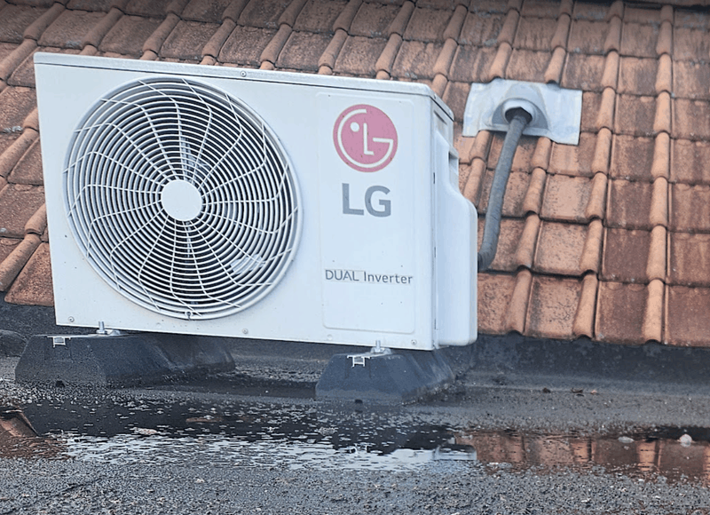

Afbeeldingslocatie: https://tweakers.net/i/PwdWxijXIeWkL1GY_eHsHqhWc5k=/fit-in/4000x4000/filters:no_upscale():strip_exif()/f/image/nirJRtxSw4YcUhGOa1YOeTMH.png?f=user_large
Hier onder de beste oplossing met massa aan zijn voeten. Afbeeldingslocatie: https://tweakers.net/i/ybP2r3I_iZnAdy_0Bxud91MLU_c=/800x/filters:strip_exif()/f/image/RKDyAC569RTzzqyHKeRrqiMV.png?f=fotoalbum_large

  • jeroegro
  • Registratie: September 2014
  • Laatst online: 08-11 16:52
Ik heb een vraag mbt mijn Pana Monoblok 9kW. Hij is nog geen 2 jaar oud en al sinds de 1e dag heb ik mijn bedenkingen over de geluidsproductie. Geluid is een heel lastig onderwerp vooral omdat er geen vaste grenzen zijn in de beleving. Wat de 1 hoort, vind de ander "wel meevallen" . Omdat ik nog in garantie zit wil ik er proberen achter tekomen wat normaal is en wat niet bij de geluiden uit mijn pomp.
Ik hoor een hoog gepiep, als eendroog lopende as, maar kan ook electronica zijn inde regelaar van de pomp.
Heeft iemand vergelijk materiaal om vast te stellen dat er iets stuk staat te gaan of juis dat de geluiden die ik hoor "normaal"zijn voor deze machinet? Ik wil bij voorbaat niet de importeur inschakelen terwijl de leverancier claimt dat ze alleen komen als er een onderhoudscontract is afgesloten! (onderhoud verloopt nu ook al volgens de service manual.)
[ Voor 4% gewijzigd door jeroegro op 12-05-2026 11:19 ]

jeroegro schreef op dinsdag 12 mei 2026 @ 11:18:
Ik denk dat vooral interessant is wat nu precies de bron van het geluid is.
Hoge fluittonen kunnen assen/'lagers zijn.
Maar ook stroming door een leiding/bramen aan een leiding.
Kun je het eens filmen of opnemen ?
verder staan er best wat handige tips en trics in de openingspost.
  • jeroegro
Dat is ook een leuke discussie, ik ken mijn rechten wel, maar dat was mijn vraag niet! :-(
Heeft iemand vergelijkbare omstandigheden / dezelfde machine waar ik eens mag luisteren of een andere manier om meer beeld te krijgen wat nu NORMAAL is en wat niet zou kloppen.
Pana J serie Monoblok 3f 9kW WH-MXC09J3E8 Externe tank 190ltr. en 3w klep. 50%radiatoren/ 50% VVPV 6kW.

  • X21r
jeroegro schreef op donderdag 14 mei 2026 @ 19:10:
Beste ,als je van een zelfde type het geluid wilt vergelijken moet je eigenlijk in het topic zijn van je eigen type warmtepomp.( dit is eigenlijk geen trilling/ overlast van je gebouw/Wp)
En wat normaal is ? .. je opname is schijnbaar dicht bij de Wp.. en dan hoor je ALLES...
Dus een meting op afstand ( zoals hier al eens voor komt grafisch) en waar hoor je het nog..
Wanner is het er niet , kan je verband leggen met de compressor of de waterpomp ? verandert het geluid.?

Dank voor je input. Ik meende te hebben gezien dat het hier over trillingen of geluid van warmtepompen ging, en omdat WP's toch wel behoorlijk veel overeenkomsten hebben en het kennisniveau van geluidsgedrag erg hoog ligt meende ik hier toch wel met enig succes een vraag te kunnen stellen.
Mijn opname is weliswaar dicht bij de pomp gemaakt maar er tussen zit nog wel een houten systeem wand met isolatie er in. Daarnaast slapen mensen, en vanwege klachten heb ik deze opnamen gemaakt en begin ik mij toch wat zorgen te maken of dergelijke hoge piepjes en toontjes wel uit een WP als deze mogen komen. IK zoek dus inderdaad ook naar ervaring met de Pana J serie en vermoed / verwacht dat die hier misschien ook zitten en er iets zinnigs over kunnen zeggen. Ik heb op heel wat daken machiens zien en horen werken, maar zo veel hoge tonen klinken mij niet bepaald beend, zelfs niet in een industriele omgeving!
En ja, hoe dichter je bij komt hoe meer je hoort, maar mijn vraag is vooral, wat veroorzaakt deze specifieke hoge toon geluiden. Denk je dan aan een condensator, of meer aan een as, wat is de harde klap (ik denk daarbij aan de 4 weg klep?

  • X21r
jeroegro schreef op vrijdag 15 mei 2026 @ 00:21:
Klopt , feitelijk komt het meeste geluid overlast door de trillingen van de compressor, dan wel het druk verschil in het gas, welke de onderdelen van je gebouw of het plaat werk van de WP laat resoneren.
Een plaatselijk / specifiek geluid waarvan de omschrijving NIET compleet is ( zoals gevraagd), daar kunnen we naar gissen zoals @tcw82 al deed.
Het Panasonic ontwerp van de H en J serie zijn inmiddels 10 + jaar oud en zeker niet de stilste warmtepomp meer. Daar is ook zijn bescheiden prijs naar. Ik hoor op het eerste gezicht weinig abnormale geluiden. Maar zoals gemeld zo niet te beoordelen.

  • X21r
tcw82 schreef op vrijdag 15 mei 2026 @ 09:18:
Anderen hebben mogelijk meer geluk, ik kan hier niet bij, geen idee waarom. Als ik erop klik kom ik in mijn eigen prive omgeving uit.
Ik kan ze wel afluisteren ..lijkt veel op .
Afbeeldingslocatie: https://tweakers.net/i/6oJnFt203KGDB_QvTVldWZ3pG0U=/800x/filters:strip_icc():strip_exif()/f/image/5PUqz4twfHVISrSTJEO05nWb.jpg?f=fotoalbum_large
Alles door elkaar, je hoort wel wat voorkeur .. maar zo dicht bij de WP .. werkt niet.

Vraagje. Ik heb een multisplit airco. Buitenunit staat op houten aanbouw dak op twee big foots. Ik hoor en voel wel trillingen tijdens het koelen. Stoor mij er niet mega aan, maar wil het wel proberen op te lossen. Ik zat te denken aan het volgende:
Optie 1.
H-frame maken zoals hier vaak is gedaan en voorgesteld. Incl. tegels, verzwaring etc. En wit grind op het dak.
Optie 2.
Laten zoals het is en alleen wit grind op het dak. Gaat dat grind zorgen voor meer trillingen (want losse steentjes) of juist minder door het gewicht…?
Wat zouden jullie doen?

Flatwhite schreef op donderdag 28 mei 2026 @ 09:38:
Optie 1.
Optie 2.
Optie 2 demp alleen de energie van het geluid in de lucht.
Je houten dak kan op 2 manieren aangeslagen worden.
-Lucht geluid.
-Trillingen van de Wp zelf , en deze heeft de meeste energie dus H frame.
Mocht je daarna toch nog wat horen dan kan je de grind of rubber tegels gebruiken.
Beide geven je dak een andere resonantie freq.
Nadeel van grind is dat het geluid iets beter gereflecteerd word naar de omgeving.
Omgekeerde rubber terras tegels dempen ook het geluid voor de omgeving.
Zeg maar lucht geluid , ik zie een raam .
Dus waar de "overlast" zeg maar.
Optie 1.
Optie 2.
Optie 1, maar het is wit grind een must voor jou? Gewoon achterwege laten als het kan - scheelt toch ook wel wat centjes. Rubber matter kunnen nog helpen. Tenzij het nodig is, ga niet direct voor extra verzwaring, dat kan nadien altijd nog worden toegevoegd. H-frame en veren zal het waarschijnlijk al oplossen als je er nu weinig last van hebt
Optie 1.
Optie 2.
Ik zou niet zomaar een dikke laag grind gaan toevoegen. Je dak moet daarop berekend zijn.
Ik zou voor optie A gaan. Omgekeerde rubbertegels, een betontegel met een veer op de 4 hoeken. Kokerprofiel over de veren. Massa op het kokerprofiel en daar je Airco bovenop.
De veren even matchen met het totale gewicht wat erop komt en je bent klaar.
Als je je dak wit wilt maken is daar speciale verf voor. Even het stof eraf vegen, verf erop, nog een keertje herhalen en je hebt een wit dat. Scheelde bij mij iets van 2 á 3 graden met de hoeveelheid warmte die via het dak de onderliggende ruimte(s) binnen trekt.

Ik heb ook hinder van m'n buitenunit (LG) die resoneert. Deze staat op een houten dakkapel op bigfoots, en zo los op de bitumen.
Ik wil in eerste instantie van die veren met gekleurde rubber rond gebruiken. Ik vind online verschillende merken, vaak Soleco, maar ze zien er allemaal ongeveer hetzelfde uit. Zit er een wezenlijk verschil op of is dit gewoon dezelfde leverancier maar dan allemaal gerebrand?
Iemand aanraders? Ik dacht aan deze:
https://www.wasco.nl/artikel/sol-trillingdempers-groen-set-4st-30-55kg-incl-bev-mat-m8/99MI2001
Kan ik deze gewoon tussen de bigfoot's en de buitenunit plaatsen? De unit komt dan enkele centimer hoger. Ik ga ervan uit dat de koelleiding wel semi flexibel is en wat mee buigt?
De unit in kwestie:Afbeeldingslocatie: https://tweakers.net/i/OANIALAo-VBoBYwZZEgkaGOsbO0=/800x/filters:strip_exif()/f/image/aJOR8oiOvskeMiEvMidYItJz.png?f=fotoalbum_large

Sparco schreef op dinsdag 9 juni 2026 @ 21:39:
Mooi de foto dan weten we waar we over praten.
Ik lees " de buiten unit resoneert" .. dus extra veren aan brengen, dan maakt hij nog meer lawaai . !!
Lees even wat terug in dit topic ..massa aan brengen aan de voeten van de WP.

X21r schreef op dinsdag 9 juni 2026 @ 22:12:
Alleen extra veren geeft mogelijk meer geluid. ;)
Massa en veren is de route die geluidsoverlast kan beperken.
Met de juiste veren en frame komt de unit op dezelfde hoogte uit als nu. Of lager, of hoger, ligt er aan hoe het frame gemaakt is.
Die dakdoorvoer, moet daar niet nog een afdichting in?
  • ThinkPad
  • Laatst online: 21:51
Met alleen veren tussen de opstelblokken en de airco kan hij ook gaan dansen in de wind. Zoveel flex is niet handig voor de koperen koelleidingen, die gaan dan scheuren door metaalmoeheid.

tcw82 schreef op woensdag 10 juni 2026 @ 06:34:
Geen idee. Ik heb deze woning pas gekocht en enkele weken geleden de airco pas echt willen gebruiken met de warmere dagen. Maar toen heb ik's avonds ontdekt dat deze énorm resoneert. Zo'n luid gebrom dat ik de airco eigenlijk niet kan laten opstaan. Ik slaap onder deze dakkapel, maar ook naar de buren toe lijkt me dit niet fijn. Dus voorlopig gebruik ik deze niet meer tot ik een oplosing heb: de trilling wegnemen, of een nieuwe laten plaatsen tegen de gevel. (maar hopelijk gaat het dan niet ergens anders resoneren)
Het vreemde is dat deze airco er al 5 jaar zou staan. Dus oftewel heeft de vorige eigenaar deze amper gebruikt, oftewel heb ik heel verdraagzame buren. (of ze slapen niet op zolder er naast, maar ook op de eerste verdieping kan ik het wat horen)
Het is een conventionele ac unit, lucht-lucht.
Misschien ook even kijken of er geen rommel in zit, vogelnest, bladeren etc.

Pfff flink wat gewicht nodig op links om het een beetje horizontaal te krijgen. De blauwe lijken te sterk en de gele op de zware kant net te zwak. Dan maar twee stoeptegels erbovenop.
Eens kijken of het rechts ergens mee op te vullen is.
Nou kijk maar eens in de specsheet van die unit, het COG is bijna precies boven die rechtse voet. Waarom MHI die niet verder naar de buitenkant heeft gezet verbaasd me wel.
Goede verklaring, dankjewel.
Dan wellicht tussen de metalen draagarm en de onderkant van de trillingsdemper een opvulblokje of ringen gebruiken.
Ik meen daar eerder over gelezen te hebben hier, bij iemand anders, maar kan het niet meer terugvinden.
