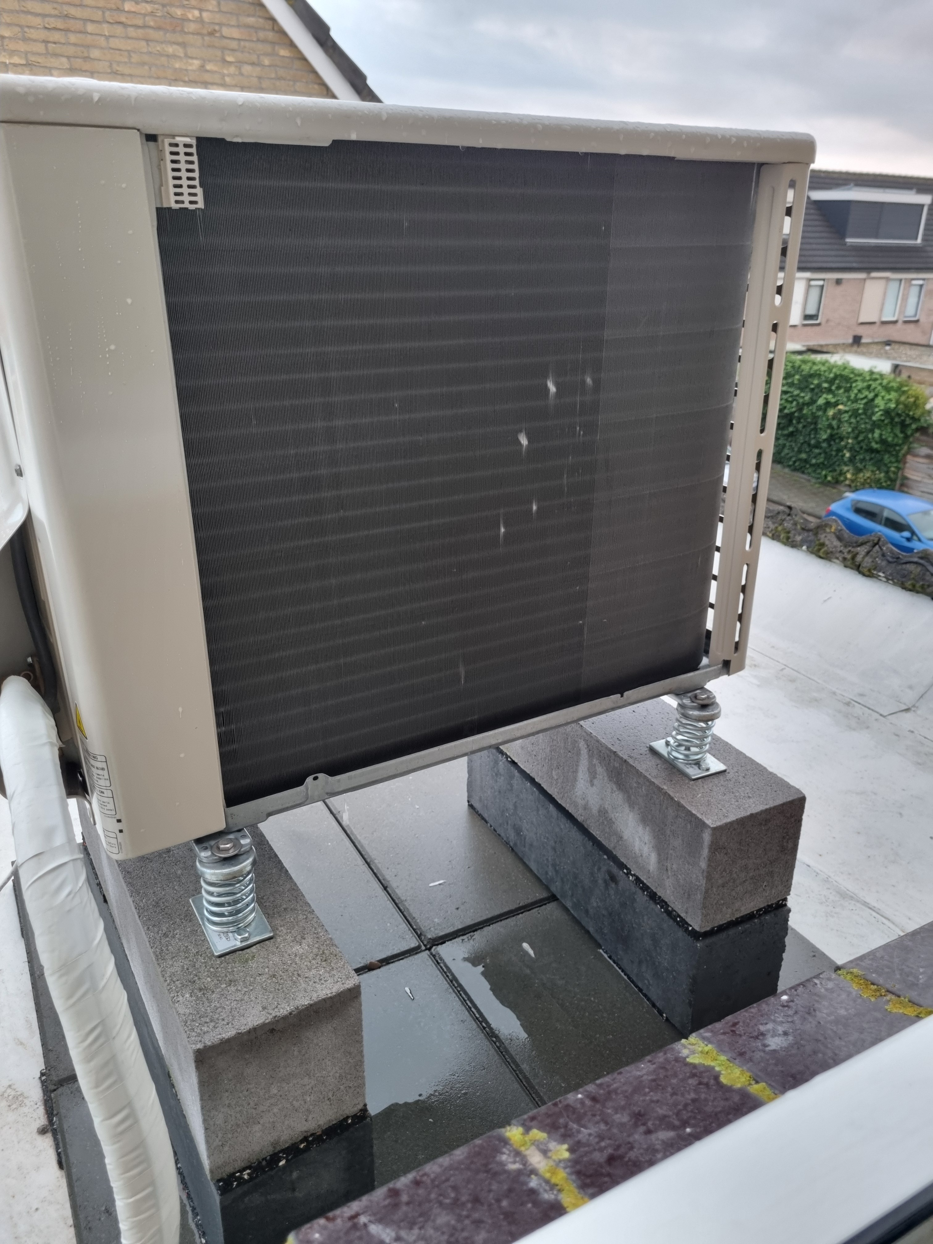

Iemand hier ervaringen met trillings veren?
Heb nu de standaard cilinder vormige dempers tussen de warmtepomp en de beugels zitten.
Afbeeldingslocatie: https://tweakers.net/i/usUjZAoxMoUwMqnH4fH-IuUK8Bg=/x800/filters:strip_icc():strip_exif()/f/image/rOfSQMJrFxsFpfe95A3LkIgB.jpg?f=fotoalbum_large
Heb het gevoel
Dat deze niet super goed dempen. Hoor op de koudere dagen het gezoem/gebrom binnen in de nacht alleen.
Iemand stelde me trillingsveren voor:
Afbeeldingslocatie: https://tweakers.net/i/L7Qv4pX9pPq0YrYpVGs2rM0EAW0=/x800/filters:strip_exif()/f/image/pquTqj3wdRLJVr4eiVYC7lNS.png?f=fotoalbum_large
Iemand hier ervaring mee ?

Oke die "rubber dempers" hebben de volgende fouten .
-ondersteunen alleen de tenen van de voet ( kan hij door heen zakken)
-Rubber verlies zijn demping eigenschappen bij "vocht" en vries weer.
Volgende vragen:-
Geluid
-wanneer .
-vries weer ? of defrost weer.
-constant ? .
-bij een bepaald opgenomen vermogen van de Wp ? brom ? of gezoem ?
Wat doet dat pijpje onder de Wp ? defrost water? kabeldoorvoer ? , vergeten koffie beker ??? lol.
Ervaring met DIE rubber demping is slecht .
Veren zonder rubbers zijn beter, en waarschijnlijk heeft de Wp massa aan zijn voeten nodig.
Maar eerst meer info wat betreft de geluids "klachten" nodig.

Geluid is ‘s nachts te horen als alles stil is. Zoemend geluid wanneer hij wat harder moet werken zeg maar. Als hij over de 2000 watt draait.
Pijpje onder de WP is idd dakdoorvoer.
WP met opzet niet op garage houten dak gezet op verzoek installateur.
Je adviseert dus tril veren zonder rubbers?

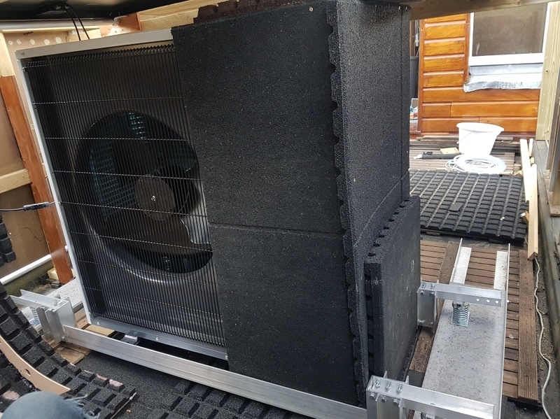

Afgelopen Zaterdag heb ik mijn oude dempers van de Elga-ace 6 vervangen i.v.m de voortdurende geluidsoverlast in de woning.
Tijdens het demonteren van deze dempers werd wel duidelijk dat het de hoogste tijd werd om deze klus te doen.
De oude dempers waren ingezakt en ernstig misvormd door de te kleine montage lippen van de buiten unit.
De misvormingen waren ernstig omdat de omgezette rand van deze montage lippen diepe indrukken had veroorzaakt in deze inmiddels versteende dempers.
Het meest schrok ik dat door het inzakken van de dempers, de montage bouten los zaten en de moeren er gewoon handmatig af te draaien waren.
Doordat de dempers inmiddels versteend waren en de trilling van de pomp rechtstreeks werd overgebracht door de bevestigings bouten naar de muurbeugel, was hier geen spraken meer van enige demping.
Daarbij stond de warmtepomp bijna los op de muurbeugel !!
Deze conclusie mag voor andere gebruikers een waarschuwing zijn om de bevestiging zeker op muurbeugels regelmatig te controleren.
De Elga-ace 6 heeft een gewicht van 45 kg. Toch heb ik voor de nieuwe dempers gekozen voor een zwaardere uitvoering van de Soleco set 2 Blauw/Geel die geschikt zijn voor de klasse van 50 tot 80 kg.
Ook heb ik veel gebruik gemaakt van EPDM rubber folie.
De bovenkant van de Unit is afgedekt met twee lagen EPDM en ik heb daar twee stoeptegels op geplaatst.
De folie is aan de onderkant voorzien van strips magneet band om afschuiven te voorkomen.
Door de dikke laag EPDM en het gewicht van de tegels is er druk op de Soleco veren ontstaan waardoor deze gewichts verhoging past in de klasse waarvoor deze veren zijn ontworpen. Het totaal gewicht is nu circa 65 kg.
Tevens heb ik onder de montage lippen een soort druk verdeler gemaak waardoor de druk op de nieuwe Soleco dempers mooi is verdeeld. Ook deze verdeler is ook weer voorzien van EPDM.
Onder de Unit alleen boven de Dempers is een strook EPDM aangebracht om te voorkomen dat lek en regen water op de Dempers kan druppelen en eventueel kan bevriezen. Tevens voorkomt je ook dat de dempers worden blootgesteld aan zon en UV.
Ik zal een paar foto's proberen bij te voegen om het e.a te verduidelijken. Het lukt mij niet om de foto's op een goede volgorde te zetten maar het verhaal erbij zal het wel duidelijk zijn [Afbeelding]

Dank voor de berichten. Ik ga denk ik beginnen met de cillinder vormige dempers te vervangen voor demp veren.
Het betreft een buiten unit van 120kilo dus heb aardige veren nodig.
Weet alleen even het verschil niet tussen de kale demp veren en de gekleurde demp veren met een kunstof omhulsel.

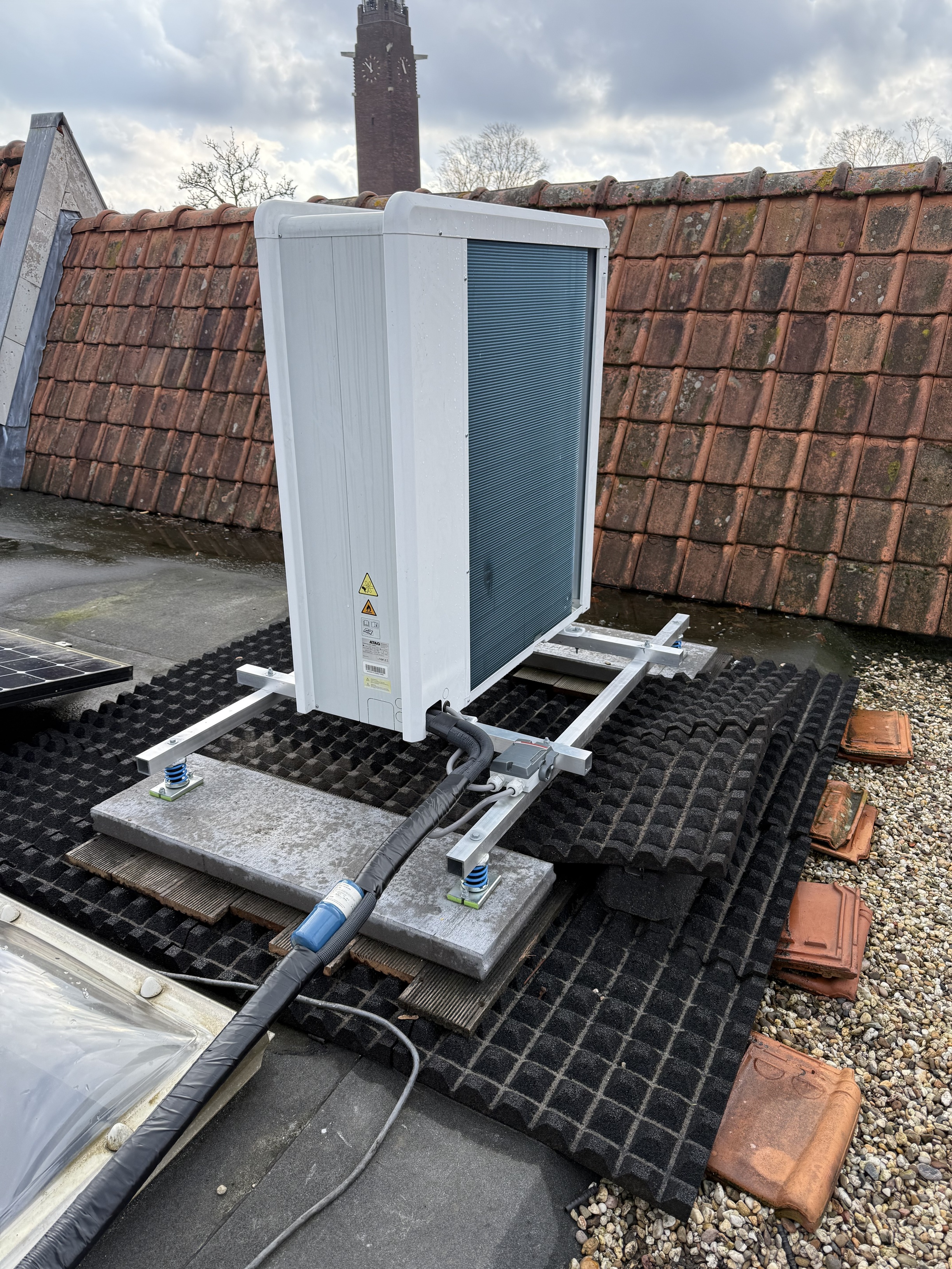

Heb Deze onder de warmtepomp zitten en ze vallen me erg tegen. Had hiervoor standaard rubberen die hielden ongeveer net zoveel trillingen tegen.
1 vd oorzaken is waarschijnlijk dat de veren erg ver ingedrukt worden, ondanks dat ik ruim binnen de spec zit (100kg vs 120 kg spec). Hierdoor komen de binnen en buitenpost tegen elkaar aan, goed recht zetten en smeren helpt maar nog steeds wordt een trilling aan het huis doorgegeven rond de 40Hz compressor toerental.
Er staat ergens in het topic een link naar bedrijf die veren maakt voor op muurbeugels, die niet al te gek hoog zijn. Wellicht dat ik die nog ga proberen volgende winter.

Jansen1987 schreef op maandag 29 december 2025 @ 16:44:
@tcw82
@Theovelders
Je koopt de veren op een gewichtsrange. in jou geval 120/4 = ca. 30 kg per veer, de zware kant zou wel iets meer kunnen zijn, de lichte kant minder. Een range van 25 tot 50 zou dan goed zijn.
Of 2 van 25 en 2 van 50, als je dat kan vinden.

Ik heb onder mijn buitenunit ook deze veren zitten zoals je op mijn foto's heb kunnen zien. Deze zijn natuurlijk geschikt voor de unit van mijn gewichtsklasse.
Deze veren bevallen mij heelgoed en voor ons was dit en de tegels de juiste oplossing.
Ik zou eerst maar eens gaan testen met de bestaande veren eronder met de tegels !!

Een kleine update van mijn eigen worstelingen.
Laat ik vooropstellen dat het geen verschrikkelijke overlast is, het is geen discotheek in je achtertuin, geen buren met game consoles die de hele dag call of duty spelen met 6 subwoofers.
Maar het irriteert mij mateloos, ik word af en toe ook 's nachts wakker van en dan ga ik de grens handhaven. Nachtrust is een belangrijke basis en als een warmte pomp dat verstoort, moet er iets aan gebeuren.
Ding staat er nu sinds halverwege 2023. Initieel deed hij niets, want zomer. Echter gelijk in de eerste winter kwam er geluid, een zeer stabiele lage staande bromtoon voor in enkele locaties in huis, tussen 60 en 100 Hz.
Eerste stap was de installateur aanspreken en in overleg is er een soort (hard)schuimen blokken onder de Bigfoots geplaats, de Bigfoots stonden daarvoor op 6 grindtegels.
Dat hielp initieel best aardig, tot de blokken vol met water liepen en bevroren... Terug bij af.
De blokken toen ik ze verwijderd had, hard bevroren en vol met water.
Afbeeldingslocatie: https://tweakers.net/i/bZXSiGbVzu-_XxsqrAcFntyVIm0=/x800/filters:strip_icc():strip_exif()/f/image/eYUzwRKUoMxT8DdaQUpw0B50.jpg?f=fotoalbum_large
Afbeeldingslocatie: https://tweakers.net/i/Q8UObnOgG-CwQ6QJ-MqXiZXbbeE=/800x/filters:strip_icc():strip_exif()/f/image/0PbywuXDXmQptikdoyiUnBTo.jpg?f=fotoalbum_large
Volgende halte was ze grote verhuizing. De wp is op een frame gezet, veren eronder, betonnen liggers onder de veren en onder de voeten van de wp, er zijn "flexibele" slangen geplaatst tussen de afgebeugelde koperen leidingen op de muur en de warmte pomp. Ik schrijf bewust "flexibel". Het zijn de RVS ribbelslangen uit de openings.
De ribbelslangen:
Afbeeldingslocatie: https://tweakers.net/i/r2zkl6RVWF2KcTLAjdGUDOViLfQ=/232x232/filters:strip_icc():strip_exif()/f/image/5meyhQ5NFGf4evKECe9Ayi2O.jpg?f=fotoalbum_tile
Deze verhuizing en aanpassingen loste sommige problemen op. Helaas blijft er een zeer hardnekkige en indringende toon (verschillende frequenties, allemaal rond die 65 -90 Hz) bestaan.
Afbeeldingslocatie: https://tweakers.net/i/-2BYvjvERmIZb3mYoJBNxksj0fo=/x800/filters:strip_icc():strip_exif()/f/image/gnNDiV0gGw9Xfts0x3pW0MBw.jpg?f=fotoalbum_large
Na veel wikken, wegen, sparren met mensen hier op het forum (@X21r specifiek, maar ook andere) denk ik dat de oorzaak komt uit de leidingen die naar zolder lopen. De ruimtes waar de overlast prominent aanwezig is, zijn de ruimtes waar de leidingen doorheen lopen in H-balken (met koofjes, veelal ingepakt met steenwol) en verlaagde plafonds lopen.
Die leidingen ga ik nooit meer uitpakken. Dat is een gegeven. Mogelijk komt er een moment dat ik de leidingen anders ga leggen, maar dan blijven de bestaande leidingen zitten waar ze zitten.
Wel kan ik nog iets doen aan de aansluiting van de wp op de leiding. Daarvoor zijn er 2 RVS omvlochten slangen geleverd, die daadwerkelijk flexibel zouden moeten zijn.
Deze hebben een redelijke lengte, 100cm en een grote diameter, 1,25 inch, dat komt in de buurt van DN32.

  • lampy25
  • Laatst online: 22:28
X21r schreef op maandag 29 december 2025 @ 23:49:
Oke
Dus koker onder de beugels verplaats het geluid. Das goed nieuws.
Ik stel gewoon wat vragen.
Het plaatwerk zit vast , zit er geen kieren tussen de platen ondanks dat ze vast geschroefd zitten ?.
Volgens mijn geheugen zegt de fabrikant dat dit type niet op veren mag staan... dus moet massa aan zijn voeten hebben.
Geef maar fotos.
Heb wat foto's hieronder. Ook nog geprobeerd de veren in te drukken, dat wil aan de rode kant echt amper. Heb daar nu even zo'n luchtkussen onder gedaan zodat er wat minder gewicht op staat. Kijken of dat helpt :)
Afbeeldingslocatie: https://tweakers.net/i/wvnuWIJgnmDT3bk0ARYkdY007LU=/800x/filters:strip_icc():strip_exif()/f/image/MlvLIEPRQGSD2sgnqAwwaUfV.jpg?f=fotoalbum_large

Waar haal je de informatie vandaan dat deze warmtepomp niet op trillingsdempers mag staan? In de onderstaande manual wordt het zelfs vernoemd
Afbeeldingslocatie: https://tweakers.net/i/3HRQ82dcBLV_HQDocOapquf6SRI=/800x/filters:strip_exif()/f/image/DCH0RvgOpWrcuBw5ZqzDmouZ.png?f=fotoalbum_large
Heb reeds geprobeerd gewicht toe te voegen, zowel op de warmtepomp zelf als op de muurbeugels. Helaas geen verschil in geluid, zowel subjectief als met spectroid app gemeten.
Heb nu een aantal dempers op het oog:
  • LM mount 30 shore dempers van warmtepompdempers.nl. Deze staan bij een vriend van me onder de L-series, op betonnen plat dak, met 2x 65kg betonblokken eronder. Die is muisstil. Kan alleen geen info vinden over eigen frequentie.
  • Getzner Isotop DMSN Deze zouden een eigenfrequentie moeten hebben van <8Hz, kan ze alleen nog nergens vinden om te kopen

  • Jansen1987
  • Registratie: November 2025
  • Laatst online: 21-10 16:11
@X21r
Afbeeldingslocatie: https://tweakers.net/i/Xseb6RSFbcAwcBSJWfqfQ5VObS0=/x800/filters:strip_icc():strip_exif()/f/image/XJ46dKnsCnaBEDwMk0PoU0sB.jpg?f=fotoalbum_large
Met deze 2 blokken hout eronder en rubber matje zou het dan wel nut hebben om de cillinder vormige dempers te vervangen voor veer dempers.
Heb het gevoel dat het al iets minder is geworden maar lage brom toon nog steeds te horen binnen.

Jansen1987 schreef op zaterdag 3 januari 2026 @ 10:03:
@X21r
Leuk een nieuwe oplossing.
Maar met massa bedoel ik KG dus betonnen opsluitband, zware tegels ..etc niet een paar onbewerkte lucifer houtjes :)
Goed je zit aardig in de buurt met de gedacht. alleen zou ik dan echt massa ( zonder rubber) aan de onderkant van de beugel "vast monteren/klemmen " .( bv gebruik lijm klemmen).
Dat je daarna hout gebruikt om de afstand tot het dak te vullen is NIET ZO gunstig ! !
Je kan trillingen door geven aan het onder liggende dak ! ! !
Als test is dat zo dan goed bruikbaar.

  • McRizzo
  • Registratie: Januari 2019
  • Laatst online: 05-10 15:10
Ik heb precies dezelfde WP. Mijn installateur wilde heb ook zo aan de muur hangen. Omdat ik dat niet zag zitten het volgende gedaan:
Afbeeldingslocatie: https://tweakers.net/i/eZww1XRkgq9fDUkk5VsDVeCaT-o=/800x/filters:strip_icc():strip_exif()/f/image/FFEMiNHLsHBxQnpWRqIJkfA6.jpg?f=fotoalbum_large
Afbeeldingslocatie: https://tweakers.net/i/n96ibqpeEgDe94yJY9MfGOwK5jQ=/800x/filters:strip_icc():strip_exif()/f/image/7btqlvbRYsvIYkHKADcII5jf.jpg?f=fotoalbum_large

  • AMARONE
  • Laatst online: 27-10 15:20
McRizzo schreef op maandag 5 januari 2026 @ 11:36:
@KucingT Ik moet de afmetingen even opzoeken, maar het geheel staat op een houten dak. Geen trillingen, maar het laag frequente geluid soms wel te horen als het heel stil is en als hij echt moet stampen. De afmetingen e.d. zijn een "educated guess" geweest maar hebben goed uitgewerkt.
Edit: Het zijn 50x50 alu buizen van 2,5 dik met een lengte van 180. De WP staat op 1/3 ivm het gewichtsverschil aan de rechterkant. Verder 60x60 betontegels gebruikt op rubberen tegels van 3 cm of zo.
Dit ziet er goed uit. Hoe heb jij de warmtepomp hierop geplaatst, ik zie namelijk dat jij ook weinig slang over
hebt aan de achterkant of zijn die koppelingen robuust genoeg dat je de WP wel enigszins kan bewegen?
Mijn situatie is als onderstaande foto:
- Houten dak
- Brom te horen in zowel de woonkamer als in de nacht in de verdieping achter de warmtepomp
Dus hoe jij het hebt opgelost lijkt bij mij ook een goede oplossing te zijn.
Afbeeldingslocatie: https://tweakers.net/i/tvSeGS2hhjagFSQjv2NNDUs39ys=/x800/filters:strip_icc():strip_exif()/f/image/1YCGp928oUocrfxYQkhgIhg7.jpg?f=fotoalbum_large
Afbeeldingslocatie: https://tweakers.net/i/HdbZBKZHIxItJ-9rp24Z37LIdNE=/800x/filters:strip_icc():strip_exif()/f/image/DZyzzm3zxbXzDv2vKuwn60zu.jpg?f=fotoalbum_large
  • McRizzo
De boel is flexibel genoeg om wat te kunnen bewegen. Echt bewegen doet de boel namelijk niet.

illuvattarr schreef op zaterdag 10 januari 2026 @ 11:54:
Ik ben op zoek naar hoe ik het beste de buitenunit van warmtepomp in de tuin kan plaatsen. Gaat om een open plek met tuingrond en kiezels. Wat is het beste voor geluid om onder de 2 hoge bigfoots te plaatsen? 1 grote betonplaat? Meerdere beton trottoirtegels? Of 2 vertical betontegels die in de grond steken en ook deels in de kiezels?
Afbeeldingslocatie: https://tweakers.net/i/uHmtQPlReWQgnIz-j9VAEVHnWSg=/800x/filters:strip_icc():strip_exif()/f/image/OJEO62EDQMfTQYmhJpTkev6Y.jpg?f=fotoalbum_large
Afbeeldingslocatie: https://tweakers.net/i/0Ym4birNV5gmrA9dUsLP8Y91gdk=/800x/filters:strip_icc():strip_exif()/f/image/UcpwAZCEwqb3JWZKoUDvibWE.jpg?f=fotoalbum_large
Afbeeldingslocatie: https://tweakers.net/i/bv3nRQC5ZJqvqolbEvHJ-wGuq6U=/800x/filters:strip_icc():strip_exif()/f/image/dXAwYenh1vin7CaPPtbkh4IR.jpg?f=fotoalbum_large
  • X21r
  • Laatst online: 00:12
@illuvattarr
Zo zou ik het niet aanbevelen.
Gedachte van de kiezels stenen onder de Wp is, dat ze zo diep als mogelijk ...(liefs onder de vorstgrens) doorlopen..(mag in een V vorm zijn, dus niet 100x50 en dat recht naar beneden)
(warmwater bevries sneller, dus zo diep mogelijk afvoeren.)
Dat er nu rubber slapjes op de betonnen ligger liggen maakt het oppervlakte kleiner.
daarnaast verzamelen ze het defrost water mooi voor de bigfoods. welke van rubber zijn.
Nu de bigfoods ..
De fabrikant heeft van de Wp zijn geluid gemeten terwijl de Wp op een betonnen plaat stond gemonteerd.
Als je hem nu op "dempers" zet ..dan laat je de Wp dus lekker heen en weer bewegen , de bron van de beweging zit boven de dempers ( compressor).
Dus er bestaat een kans ..
er bestaat een kans .. ja dubbel, dat je Wp resonantie geluid gaat produceren ( plaatwerk resoneert).
Dus in de TUIN je Wp gewoon op "betonnen / zware tegels " monteren .
Een redelijk diepe en grote kiezel bak maken met grote kiezels, op de top mag je kleintjes doen voor het gezicht.
En natuurlijk wel 15cm val hoogte van de onderkant Wp naar de kiezelstenen.
  • illuvattarr

Sorry ik volg je niet helemaal. Is wat je op het laatst schrijft niet gewoon wat Carboy54 doet?
Mijn plan nu is om betonnen stoeptegels van 60x60 op elkaar te lijmen en die 20cm diep de grond in te graven met grind eronder. Dan bigfoots met buitenunit daarop, en dan kiezelstenen over de grond en beton, waar de bigfoots +-30cm uit steken. Is dat een goede optie?
  • X21r
illuvattarr schreef op zaterdag 10 januari 2026 @ 14:15:
Nee fout.
Simpel Wp ( buiten unit) op "stoep tegels/beton randen..etc monteren ...wel zodanig dat het defost water er niet opvalt.
Bigfoots WEG
Het defrost water moet naar beneden zakken tussen de kiezelstenen door, zo diep mogelijk.

  • Gieliovd520
  • Laatst online: 20:38
Afbeeldingslocatie: https://tweakers.net/i/KcfJZUpiZlhiiwzORZRbML8e0PQ=/800x/filters:strip_icc():strip_exif()/f/image/bORCYB6dOzd1Ozf0UDQfxRg5.jpg?f=fotoalbum_large
Afbeeldingslocatie: https://tweakers.net/i/4bOGea9EKVbWrXr4pd_BzHPaFzQ=/x800/filters:strip_icc():strip_exif()/f/image/SRy7hkDu1Y7v6TS88WNX5OoK.jpg?f=fotoalbum_large
Dit werkt subliem. Ja natuurlijk nu hij dagen lang op Pmax staat hoor je hem door een houten dak constructie. Maar dat heeft weinig te maken met de dempers.
Afbeeldingslocatie: https://tweakers.net/i/_G5v3_R0Ggo-vDFEYTVmpr9Olfg=/x800/filters:strip_icc():strip_exif()/f/image/MzoWtOaYD2zrBCQAsNXAZrfg.jpg?f=fotoalbum_large
Dit zal een stuk minder dempen maar hopelijk genoeg.
Afgegraven. Zand. 60*40*6 betontegels. Daarop rubber blokken.
Tussen de tegels een grindbed. Niet bijster diep want ik stuitte op de fundering van de oude woning, die is nooit verwijderd.
We gaan het meemaken.
[ Voor 13% gewijzigd door Gieliovd520 op 10-01-2026 17:54 ]

  • X21r
Gieliovd520 schreef op zaterdag 10 januari 2026 @ 17:52:
Als je de Panasonic ( bovenste foto) nog stiller wilt krijgen, massa OOK aan zijn voeten, dus boven de veren.
Sommige jongens hebben er toch nog last van bij dat type, dus massa (2x20kg of zo) boven de veren en aan de Wp.
Als je eerst massa aan zijn voeten monteert, weet je of dit genoeg is, anders H frame .. etc
Aansluit slangen perfect ( op isolatie na... lol)
Tweede foto .
Mocht je last krijgen Bigfoot er tussen uit en opvullen met "beton " of iets anders zwaars.
En die kiezels die er onder liggen zijn inderdaad goed schoon .. zeker een grote klus _/-\o_
  • BarryH
  • Laatst online: 22:34
De grote wp wel voldoende van de muur afzetten en aan de onderkant geen hard materiaal tegen de muur laten komen lijkt me
  • Gieliovd520
WP staat 15 cm van de muur (specs minimaal 10) en staat inderdaad volledig los van de muur om trillingen te voorkomen.
Koelleidingen en voeding buitenunit nog doen en dan draait hij.
Even aankijken anders inderdaad overgaan op meer massa.
Bovenste foto overigens work in progress 5 jaar geleden dus nog isoleren, Electra etc haha. Zit nu dik in de ingepakte isolatie.
[ Voor 21% gewijzigd door Gieliovd520 op 10-01-2026 19:40 ]

Foto van @netevolutions
Afbeeldingslocatie: https://tweakers.net/i/XJcyoAgm3UJCfv8OMiwxHY38Uas=/fit-in/4920x3264/filters:max_bytes(3145728):no_upscale():strip_icc():strip_exif()/f/image/V3VQ7GsHcabcUfAqUdWnSOXG.jpg?f=user_large
Goede link https://gathering.tweaker...message/81697068#81697068
Goed gedaan. toppie.
Als er toch nog wat last is .. wat extra gewicht op de basis leggen waar de BB opstaat.
En inderdaad rubber mat er onder voor de druppels water die er opvallen.
Toppie.
Je lucht ook een aardige oplossing.
Hoe is het gegaan bij Wp uit en sneeuw val ?
Nog even voor de terug zoekers , het gaat om de Weheat Blackbird.

De foto van @smartsys jan 2024.
Afbeeldingslocatie: https://tweakers.net/i/CnJdz5qyOYnwHvbKRaPAg4s6BDU=/full-fit-in/4920x3264/filters:max_bytes(3145728):no_upscale():strip_icc():fill(white):strip_exif()/f/image/NihdJ7EglwbDzyv7FDSQsxY9.jpg?f=user_large
Warmte pomp niet in het midden is niet erg, je zal wat extra veren er bij moeten zetten aan de zwaarste kant vermoed ik. maar heeft geen negatief effect ( zolang er maar geen rubbers in het spel zijn.)
Zorg er voor dat de voeten van de Wp ( kortste zijde) volledig worden ondersteund en niet alleen de tenen ( zoals in de foto het geval is).
Kijk ook of defrost water niet in je geboorde gaten kan vallen van opsluitbanden etc.
Massa mag eventueel ook naast de Wp op zijn balken die direct aan zijn voeten zitten .
En voldoende val hoogte van het defrost water van af de Wp naar beneden.
De omgekeerde rubber tegels mag je neer leggen met 1-5 mm ruimte er tussen onder de Wp.
Buiten het directe oppervlakte van de Wp mag de ruimte 10mm zijn.( voornaamste taak is dan het dak niet laten resoneren).
Dit is de beste methode .. betekend helaas nog niet dat je gegarandeerd van het geluid af bent.
Plaatwerk kan inmiddels los zitten.. maar dit is de beste stap die je moet zetten.

De lol met H frame.. je kan de randen van je dak opzoeken om de belasting op je dak zo dicht mogelijk bij de muren te krijgen.
Er was er een die wist dat hij een slecht dak had( balken niet dik genoeg) dus hij plaatste de H punten bijna op de muren.

De unit staat nu op dikke stoeptegels en een Wagner demper, daarboven de ingebouwde veren van de BB
Inderdaad vriezen die dingen vast door het ontdooien...en dan moet ik weer even het dak op.( even schudden)
Hopelijk gaat het lukken zonder het extra frame. Deze WeHeat speciaal gekozen vanwege het lage profiel op de dakkapel ( vol in het zicht) Dus veel hoger wil ik ook niet gaan.
We gaan het proberen. Bedankt voor de adviezen

als hoogte een issue is, kun je ook werken met een "u"vormig frame, eigenlijk een U met 2 vleugeltjes.
Je bouwt dan de benodigde hoogte naast de WP omhoog ipv horizontaal.
Afbeeldingslocatie: https://tweakers.net/i/pNfC23YpZguUz76IW4APl1TvXSk=/fit-in/4000x4000/filters:no_upscale():strip_exif()/f/image/k3BhJTdWNqnIAyRO2Ov4WeYJ.png?f=user_large

Afbeeldingslocatie: https://tweakers.net/i/ba5nygb3IIYLfpm_ubfQpraFMX8=/800x/filters:strip_icc():strip_exif()/f/image/mTzFOL5pJXM5xdSxSSSjlB2x.jpg?f=fotoalbum_large
Mijn L-L frame om de Wp te laten zakken in hoogte.
En ja ik ben stoffeerder en tuin aanlegger tegelijk .. lol
