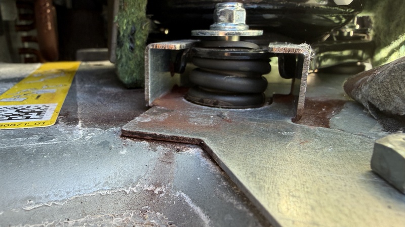

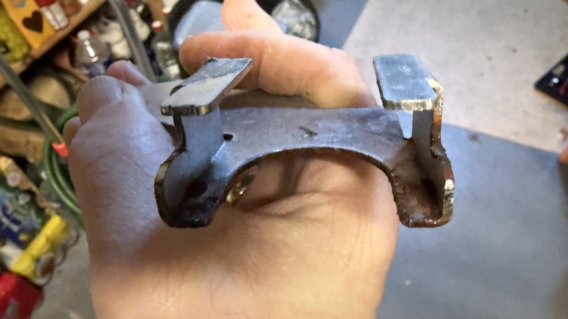

Afbeeldingslocatie: https://tweakers.net/i/1KHmM7co6TwQSnrzyTWkyqZaC40=/800x/filters:strip_icc():strip_exif()/f/image/Dyw4VMeOSil1Cb8BUMyBoFol.jpg?f=fotoalbum_large
Het lijkt dat de beugel wel degelijk in contact kwam met de voetplaat. Ik heb de beugel nu iets uitgebogen en de onderkant, waar de voetplaat op rustte, vlak gevijld. Voor mijn gevoel maakt de warmtepomp nu iets minder lawaai. In eerdere bijdragen las ik dat je er een dun kunststofplaatje tussen moest doen maar het is me niet duidelijk op welke plek dat dan moet. Misschien kan iemand hier dat toelichten.

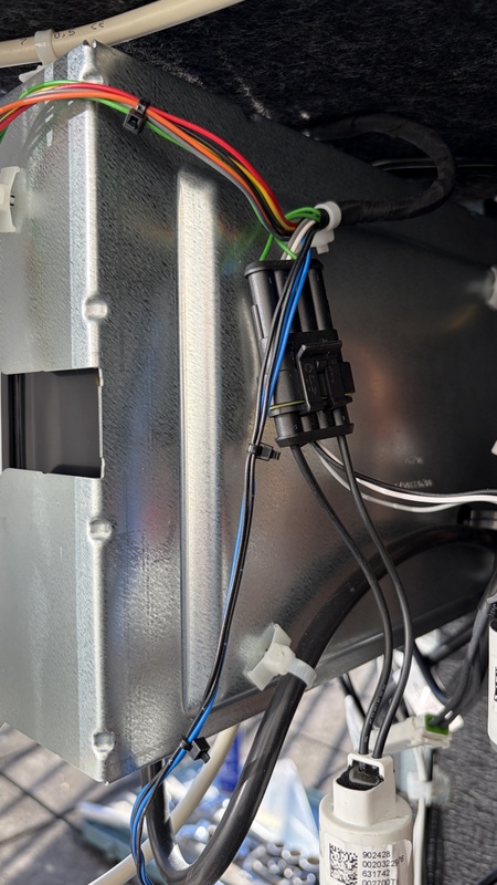

Tijdens de operatie zag ik ook dat er een plastic connector tegen de metalen achterkant van het electronicakastje aan de voorkant boven de compressor trilde en dat gaf ook nogal wat lawaai. Ook dit verholpen.
Afbeeldingslocatie: https://tweakers.net/i/Xa7Prwxdb0C6DKHSjXM79oLTCqw=/x800/filters:strip_icc():strip_exif()/f/image/V45qEiihclUaQCYPvBEY71st.jpg?f=fotoalbum_large

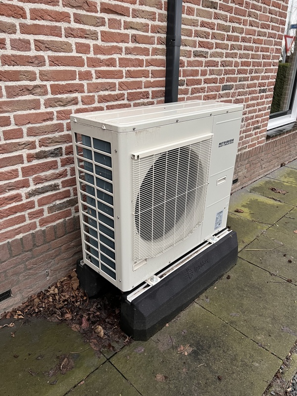

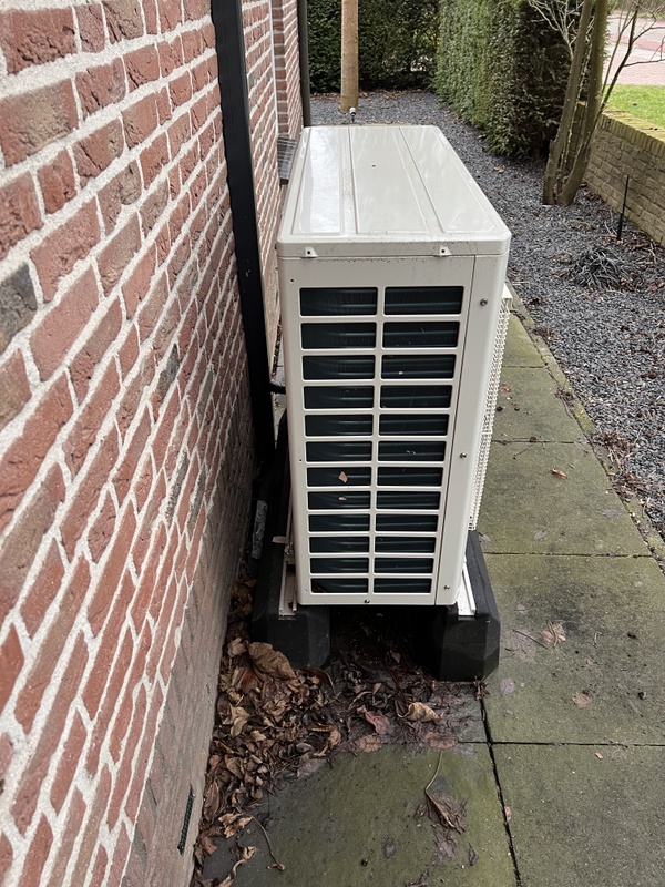

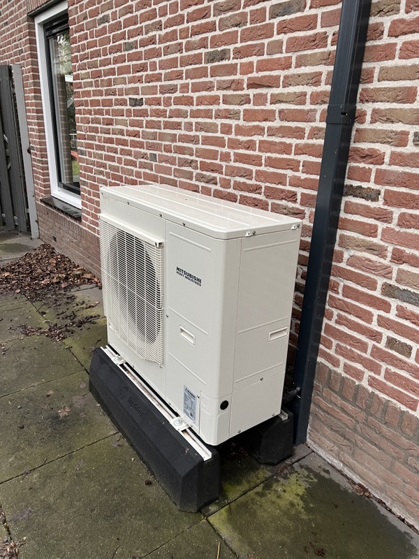

Ik heb een 10kW MHI Hydrolution (zelfde als Nibe) staan. Ik vind dat deze best een storende bron heeft vanaf 35Hz.
Hij staat op bigfoots zie foto’s.
De eettafel staat bij de raam die je op de foto ziet. Wanneer de warmtepomp beetje gas begint te geven is het onprettig om daar te zitten. Heeft er iemand (eenvoudige) tips om te proberen zonder dat ik mijn hele tuinpad moet blokkeren met een H frame?
Afbeeldingslocatie: https://tweakers.net/i/Nrit67_xlqJo_p09IZa83Q3vHjk=/x800/filters:strip_icc():strip_exif()/f/image/PAyEc0FpcHJoSKyA470qSbJN.jpg?f=fotoalbum_large
Afbeeldingslocatie: https://tweakers.net/i/kiDi6Zxyy4GlTZ-s5yzO2fLd7tg=/x800/filters:strip_icc():strip_exif()/f/image/QNwnvc5UGZnSAjUrllxElgo2.jpg?f=fotoalbum_large
Afbeeldingslocatie: https://tweakers.net/i/c0KlCs7ZXt_barXrOuwJ9ze6YaE=/x800/filters:strip_icc():strip_exif()/f/image/Jc3CruMFgjOWp1Q3wqvIQqIn.jpg?f=fotoalbum_large
  • X21r
  • Laatst online: 14:14
Master-T schreef op donderdag 15 januari 2026 @ 16:00:
Een H frame gebruik je op een houten dak.
In de tuin kan je het beste beton blokken ( dan wel zwaar spul) onder de Wp monteren.( geen veren of rubbers of bigfoots, maar gewoon op beton...)
Daar mee voorkom je dat de behuizing geluid maak.
Helaas zijn er nog meer mogelijk heden van geluid overlast.. maar probeer eerst deze maar.

Nog even een vraag over het befaamde Vaillant beugeltje bij een 55/8.2. Ik zat nog eens de installatiehandleiding te bekijken en daar leid ik uit af dat de beugel (2 in onderstaande tekening) om de dempingsveer van de compressor verwijderd moet worden. Klopt dit?
Afbeeldingslocatie: https://tweakers.net/i/gON1MGSg7aAPSV2cyPv21lXFSbQ=/fit-in/4000x4000/filters:no_upscale():strip_exif()/f/image/k3tIX2b0OwIhk3Uvlu64mCut.png?f=user_large
Bij mij ziet het er zoals onderstaand uit met de beugel nog op zijn plaats. De gele sticker lijkt ook aan te geven dat de beugel verwijderd moet worden:
Afbeeldingslocatie: https://tweakers.net/i/R_h_fjRyY3SHky7seVGXJyeWlog=/800x/filters:strip_icc():strip_exif()/f/image/Hrtj9uPKmoTp5msvkuKGrlNk.jpg?f=fotoalbum_large
[ Voor 4% gewijzigd door Binkia op 24-01-2026 22:24 ]

Binkia schreef op zaterdag 24 januari 2026 @ 17:09:
Ik ben geen specialist van dat type , maar het lijkt er op dat je de instructie goed gelezen en geïnterpreteerd heb en het beugeltje er nog zit. dus bij verwijderen goed opletten.

Er zijn eigenlijk 2 problemen
- wat resonantie aan de linkerkant van de unit icm de beugel bij frequenties rond de 60hz. Maar dit is af te vangen met de stille modus snachts. Deze frequenties trillen ook door naar binnen.
- een brommend/trillend geluid van de ventilator. Klinkt een beetje als een soort turboprop geluid. Dit is na 2 jaar onstaan, daarvoor was de ventilator heel stil. Dit hoor je ook in de stille modus dus hier kan ik op dit moment niks aan doen. De buurman heeft hierover geklaagd omdat je dit vooral snachts goed hoort. Ik hoor dit zelf niet binnen omdat het ventilatiegeluid is. Ik slaap wel met ramen dicht.
Hier wat fotos:
Afbeeldingslocatie: https://tweakers.net/i/Hfdh5P7Gpqsfpc5gl9NOU_YNlTs=/x800/filters:strip_icc():strip_exif()/f/image/nACGhBTwDSbsttzP3vGS3igT.jpg?f=fotoalbum_large
Afbeeldingslocatie: https://tweakers.net/i/GFORXSbxCIp5mMHhijcWrYaCX2w=/x800/filters:strip_icc():strip_exif()/f/image/VkniuZnzvkIFILOcmm2ITfqt.jpg?f=fotoalbum_large
[ Voor 3% gewijzigd door Dane86 op 25-01-2026 07:47 ]

Dane86 schreef op zondag 25 januari 2026 @ 07:44:
Hier wat fotos:
Dat ventilator geluid, heb je de bladen als eens schoongemaakt/geïnspecteerd op vervuiling? Mogelijk zelfs even checken of er niet een over ijverig beestje iets heeft proberen te bouwen in de binnenkant dat nu langs de bladen komt en daarmee herrie maakt.
De lagers nog helemaal jofel ?

Dat is wel heel slecht, de bout M10 moet los en de 2 schroefjes en alles moet weg.
De beugel nabij de compressor en de beugel die nu de leiding vashoudt. Op tek nr 2 en 5 alles weggooien.

De raarste plekken een resonantie. Herkenbaar. Misschien heb je wat aan de volgende ideeen die hier leven:
de resonantie die ik ervaar komt in 3 ruimtes in de woning voor, op min of meer 3 verschillende frequenties. Het lijkt er sterkt op dat de oorzaak het warmtewisselaar blok / waterpomp in die hoek van de WP is. Mijn leiding loop is niet ideaal en daar ga ik komende dagen (hoop ik) wat aan doen. Daarmee zou de flow van en naar de WP qua water moeten verbeteren. De theorie die ik (we? ) nu volgen is dat de er iets in de waterflow misgaat waardoor de trillingen door de leidingen komen. Door de flow in het buitengebied te verbeteren zou dat moeten afnemen en minder herrie moeten maken.
Ter illustratie wat (horror) foto's van de huidige situatie:
Bij A komt het naar buiten met 26x3 met een pers knie (zie foto 2).
Bij B zit er weer een persknie (zie foto 3)
dan bij C gaat het over naar 22mm koper, met een perskoppeling op de 26 naar een schroef (knel) koppeling voor 22.
Bij D gaat het dan met perskoppelingen (dus met een ruime radius) naar de 2 grote 1 1/4 inch (DN32) slangen en die sluiten direct aan op de warmtepomp zelf.
Afbeeldingslocatie: https://tweakers.net/i/EZttg134E6Dhom7weVlkYE15UfY=/800x/filters:strip_icc():strip_exif()/f/image/WtWHe6RgJCV7LwbfCVS53fVu.jpg?f=fotoalbum_large
Plaatje bij punt A
Afbeeldingslocatie: https://tweakers.net/i/fdAQr895x385_qxDyY7KZF1l1Z0=/x800/filters:strip_icc():strip_exif()/f/image/rvDgJ3c3MOL3IvWyQEkE6BjO.jpg?f=fotoalbum_large
Plaatje bij punt B
Afbeeldingslocatie: https://tweakers.net/i/ooeRT6lZFsLn5mnIpE-VvHwrZFk=/x800/filters:strip_icc():strip_exif()/f/image/xc4hijhM1vRZzYeUhjyP5hIv.jpg?f=fotoalbum_large

  • Tasteless
  • Laatst online: 00:08
KarelK schreef op vrijdag 23 januari 2026 @ 10:30:
@Voogel Kijk een op deze site , ze maken een berekening wat je het beste kunt pakken https://trillingsisolatie.be/ .Ik ga ze daar bestellen , niet goedkoop maar wel beter (denk ik)
Heb je ze al besteld?
Zien er interessant uit voor tussen mijn warmtepomp en bigfoots.
Afbeeldingslocatie: https://tweakers.net/i/DpumWOFZ3ZWJH9XtNDpy-54ezaQ=/fit-in/4000x4000/filters:no_upscale():strip_exif()/f/image/HiHRMlHPMpS0qKb8yJ8n3cvH.png?f=user_large
