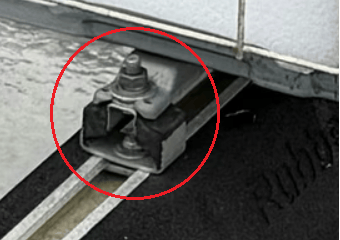

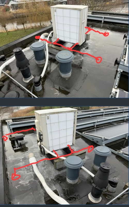

Omdat de vraag hier regelmatig terugkomt, nog even een herhaling van mijn ideeën bij dit ontwerp:
De veren (en eventuele schuimblokjes) dempen de trillingen.
De H-opstelling is ALLEEN om de bewegingen van de buitenunit te verkleinen.
Stel dat de veer aan de linker kant 1cm inveert en aan de rechterkant 1cm uitveert.
Leg je daar een latje van 30cm op, dan zal deze behoorlijk schuin liggen.
Maar leg je er een lat van 150 cm op, dan zal deze vrijwel vlak blijven liggen.
Dat betekent dat met in- en uitveren van de veren in de wind, je buitenunit veel minder heen en weer zal slingeren op een lange lat/balk/koker.
Het feit dat de kokers zelf ook iets doorbuigen en daarmee dempen, is een kleine bonus. Maar dit is niet de essentie van zo'n opstelling.

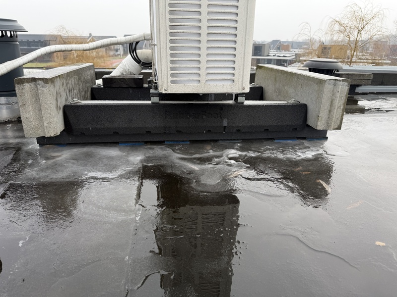

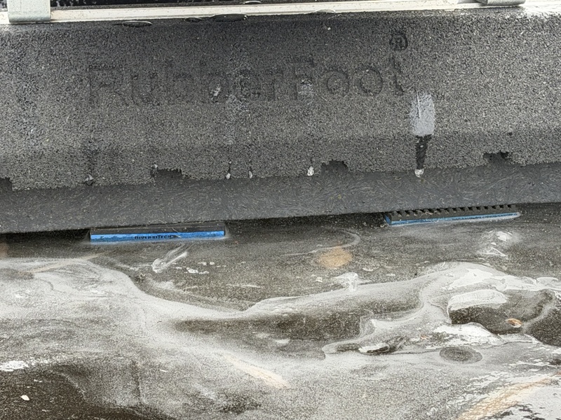

Effe serieus terug..
Wel mijn postings gezien ...wat ik allemaal al gedaan heb om geluid te dempen ..in praktijk getest.(gaat terug tot 2019).
En wat is geluid opgelost ?
Er zijn helaas 1001 mogelijkheden dat er geluid overlast is.
Waar we wat aan kunnen doen is de resonantie .. zeker op een houten dak.
Daarom ook massa aan de voeten van de Wp .. reden heb ik al diverse keren genoemd ..
dan veren met een H frame en op 4 plekken op het dak staan , reden heb ik ook al vaak genoeg vermeld.
Nog een extra voordeel van een grote grond oppervlakte met een H frame is dat zoals bij @KifArU dat het bij sterke wind niet zo veel gaat dansen ( anders moet je het met een spanband vast zetten !!)
Weet ik alles .. nee ik leer ook nog steeds bij met de diverse praktijk ervaring.
Bijna alles is een kans in het leven ..dus zorg dat je de kansen zo veel mogelijk jouw kant op vallen.
Ook het geluid is een kans.. zorg dat je zoveel mogelijk doet, dan stijgt de kans op succes.

  • AMARONE
  • Laatst online: 23:15
Bij mij hebben ze het lekker strak aangesloten helaas maar ik wil de WP dus van zijn bigfoots halen en dan het volgende toepassen ivm het op een houten dak staat maar ik ook s'nachts binnen de resonantie hoor in de winter:
- alu. H-frame met de poten zover en lang als mogelijk uit elkaar
- veren onder het H-frame
-betontegels hieronder
Nu ben ik dus bang bij het demonteren en veranderen dat de WP teveel omhoog komt bijvoorbeeld, hoe kwetsbaar zijn die koppelingen? ( ik kan die plastic beschermkoker openen zodat er misschien wat speling ontstaat vanaf het punt de leidingen omhoog de muur opgaan)

  • X21r
  • Laatst online: 22:58
AMARONE schreef op woensdag 28 januari 2026 @ 12:51:
Je vergeet de massa aan de voeten( aan de constructie) van de WP.. HEEL belangrijk

X21r schreef op zondag 25 januari 2026 @ 13:09:
Leuk die muur beugels, maar beugel is niet vast gebout aan de muur, het gevolg is dat de Wp lekker kan vrij trillen de rubbers daar onder geven nog wat meer tril vrijheid.
Ik zou zeggen probeer een TEST met extra gewicht boven op de Wp zeker 20 -30kg en kijk wat er met het geluid gebeurd.
Als het geluid verminderd ( wat ik wel vermoed ) dan moet je dus massa aan de voeten van de Wp hebben om de behuizing niet te later trillen. en zo kan je dus het geluid van de behuizing goed dempen.( beter dan die test van wat extra gewicht er boven op).
Muur beugels zijn nu "ontdempt" zie ik aan de onderkant.. ik zou zeggen wel met een bout op die lage plek vast aan de muur maar tussen de beugel en de muur een EPDM rubber plaatje van 1,5 a 2mm dik.( of een ontkoppel setje).
Als de lager niet goed zouden zijn .. zit er speling in en zou je moeten kunnen voelen ( geeft ook een klere herrie als hij stuk is en de fan draait met onbalans, hele unit schut hevig).
Klacht buurman- hoe ver zit hij vanaf de uitblaas opening ?
Nog flink wat doorgelezen hier. Even om te dubbelchecken. Als ik van die beugel af wil en de wp op het dak wil zetten dan is het in mijn situatie vooral belangrijk om de voeten rechtstreeks aan beton te bevestigen en dus geen veren erbij gebruiken. Mag dit dan wel via een h-frame of beter echt aan het beton?
Daarnaast het beton weer ontkoppelen van het dak met rubber tegels of een andere ontdreuningsplaat met dit doel. Wordt wel een uitdaging want de ventilator moet wel over de constructie van de lichtstraat kunnen blazen. Dat wordt flink stapelen met betonblokken... is zeker 40cm die ik de hoogte in moet vanaf het dak.
Als mensen hier nog tips voor hebben dan hoor ik het graag.

Dane86 schreef op vrijdag 30 januari 2026 @ 07:48:
Staal is rigide en geeft trilling door. Als je dus je warmtepomp op een profiel van kokerbalken vastmaakt wordt de warmtepomp en dit profiel één. Als je verderop op dit profiel massa aanbrengt wordt ook dat één. Het komt dus op hetzelfde neer of je de warmtepomp direct op de massa bevestigd of op een met de massa verbonden profiel van stalen kokerbalken.
In mijn specifieke geval is mijn warmtepomp vrij hoog geplaatst door de installateur. De gasleidingen hebben daardoor een soort van vaste positie. Ik kan wel een klein beetje in hoogte variëren, maar geen decimeters. In de X en Y positie heb ik helemaal geen speling. Ik moet dus ook in de opstelling met een kokerbalken profiel best veel hoogte creëren, dus ik zet mijn ballast vast op het koker profiel en zet de warmtepomp boven op de ballast. Als ik het anders zou kunnen doen, zou ik de warmtepomp 90 graden draaien, zodat de luchtstroom tussen mijn woning en die van de buren door blaast (nu blaast ie recht tegen de woning van de buurman op 5 meter afstand), daarnaast zou ik hem meer naar het midden van het H profiel verplaatsen zodat de verdeling van het gewicht gelijkmatiger wordt. Nu staat ie veel meer naar één hoek waardoor die veer meer belast wordt. Nog wel binnen de specificaties van de veer overigens, maar je wilt het liefst een zo gelijkmatige verdeling.

  • X21r
Je mag ( en lijkt ook de best aangewezen plek) je massa ( opsluitbanden etc) naast Wp te zetten ..maar op dezelfde metalen koker waar je Wp op staat.
Zodat de massa vast gemonteerd is aan de voeten (mag er dus ook er naast)
Ahum..onder de balk/koker waar de WP en de extra massa opstaat moet je wel de veren monteren.
En hier onder tegels ( regel veer en dan massa= dempen, om het laatste beetje te weg te werken)
De onderste "stapel" tegel ( ze hoeven niet meer zo zwaar te zijn als de massa aan de Wp) moet je wel aan elkaar "vast maken en dan de omgekeerde rubber tuin tegel op je dak leggen.
Na de veer en de laatse tegel.. zou je kunnen over wegen om NIET stenen op te stapelen ( niet echt raadzaam ivm het gewicht) om de hoogte te overbruggen, Of met treinbielzen..of een aluminium constructie om het hoogte verschil te over bruggen.
Even zijn foto terug halen.
Afbeeldingslocatie: https://tweakers.net/i/LHO1U-BdaTSldn-k5FA_EngvjA0=/fit-in/4920x3264/filters:max_bytes(3145728):no_upscale():strip_icc():strip_exif()/f/image/nACGhBTwDSbsttzP3vGS3igT.jpg?f=user_large
Nu de volgende optie .
Een omgekeerde muur beugel, kan je zelf maken met aluminium U profiel.
Daar op dan massa dan veer dan de koker waar de WP en zijn massa op staat, dan kan je zelf met de hoogte spelen.
Muur beugels zet je dan 10 a 15 cm links en recht van de WP, dan kan je het geheel makkenlijk monteren en voor bereiden.
Ps wel rubber onder je Wp verwijderen. en de muur beugels met een dun ( 1,2mm) EPDM plaatje voorzien tussen de beugel en de muur( of een ontkoppelingen zetje nemen).
Als voorbeeld de constructie U profiel.. iedereen kan dit maken ( 5m breed 3 a 4 mm dik)
Afbeeldingslocatie: https://tweakers.net/i/1h5N4fBe9bI-WY46MDVFLosHgks=/fit-in/4920x3264/filters:max_bytes(3145728):no_upscale():strip_icc():strip_exif()/f/image/0Iolrpj0JIx8OXByHLOcmwpS.jpg?f=user_large
Wat je dan gedaan heb, is er voor zorgen dat de Wp niet meer een resonerend geluid kan produceren, wat in de meeste gevallen de grootste geluid overlast geeft.
Of je de onderste "voet" van de WP die toch zwak lijk kan verwijderen? , OF je zet een zware/ stevige hoekbeugel onder die inbus schroeven ( in die hoeken) naar je koker om die te samen zo vast te maken.

Goedenavond!
Ik heb sinds een jaar of 4 een Mercuria Ace Hybride Warmtepomp (8kWh) in gebruik. De buitenunit staat op het platte dak van onze houtskeletbouw woning. Gelet de lokatie van de CV ketel wat dit eigenlijk de enige optie. Ik heb me nooit zo'n zorgen gemaakt over trillingen en/of geluid want even verderop staat een dikke Samsun Multisplit voor de 4 airco's. De Samsung heb ik nog nooit gehoord binnen!
Ik ben tevreden over de Mercuria. We hebben het comfortabel warm, gas is van 1200 naar ca. 50 m3 per jaar gegaan, mede dankzij een warmtepompboiler.
Maar ik blijf last houden van trillingen! In eerste instantie stond hij alleen op Bigfoots, maar dat was niet te doen. Daarna speciale dempers gemonteerd. Toen daaronder van die zware composiet balken, die weer op van die speciale anti-vibratie matjes op het dak liggen... Vervolgens nog twee zware stoepranden toegevoegd voor wat meer massa. Echt elke stap was een merkbare verbetering, maar er blijft een bromtoon... zeker met dit weer wanneer de WP flink aan de bak moet!
Ik ben vandaag het dak opgegaan om zelf weer even te kijken. Ik moest in de HomeWizard app zien dat de WP bijna op vol vermogen aan het werk was... Buiten is bijna geen enkel geluid hoorbaar, de unit is best wel stil! Ook voel ik nagenoeg geen trilling als ik mijn hand op de omkasting of op de rest van de constructie leg...
Totdat ik de leidingen vastpakte... deze hebben een sterke voelbare vibratie en hoe strak ik ze ook vasthoud, dit blijft heel goed voelbaar... Mijn vermoeden is dus dat de bromtoon die we in huis horen via de leidingen naar binnen wordt gevoerd... Ik heb het hier overigens over de pers- zuigleiding van de compressor! Ik heb geen monobloc uitvoering dus het zijn niet de leidingen van mijn CV systeem.
Ik ben vast niet de enige met dit probleem, dus ik hoor heel graag of iemand al een oplossing hiervoor gevonden heeft!Afbeeldingslocatie: https://tweakers.net/i/t-KETgSwTj3OoT-R8KPanhWVBSo=/800x/filters:strip_icc():strip_exif()/f/image/9jGShJUXqmjMDXTmPEyT7Byv.jpg?f=fotoalbum_large

Als je kijkt onder de voeten van de Wp zie je rubbers ..en dat is fout .
Ik geloof nooit dat het geluid van die trillingen met "dunne"gas leidingen naar binnen komt.
( bij mono blok systeem is de kans anders).
Je heel unit staat te trillen .(.en dus ook je leidingen). de hele unit maakt lawaai.
Geluid kan van vele dingen afkomen maar het lijkt toch wel het beste dat je als eerste
de unit moet met zijn voeten aan massa gemonteerd word .en dan die boel op veren en dan weer massa . zoals uit gelecht in de afgelopen pagina's.
Maar hij staat erg dicht met defrost .. dan maakt hij inderdaad veel lawaai in de lucht.
Dat kan de tweede reden zijn van geluid overlast.
Maar eerst die rubbers er onder uit ..
De compressor ( en de fan bij zo een ijs massa) laat de behuizing trillen.
Dus als je massa aan de behuizing monteert aan zijn voeten .. resoneert hij niet meer.( resonantie geeft de grootste geluids overlast ( buiten en binnen)).
De trilling die er wel zijn laten binnen in je huis iets resoneren. dus trillingen buiten weg werken .
Als je dat gedaan heb .. dan kan je gaan kijken voor het geluid in de lucht .. dat het dak laat resoneren .. daar hebben we ook een oplossing voor.

Hier zie je de rubbers ..
Afbeeldingslocatie: https://tweakers.net/i/9Fi0d7bO_RuTeGJfUrt3umrR-xI=/fit-in/4000x4000/filters:no_upscale():strip_exif()/f/image/gYGODGDqcJIVQsriuV0MUIsP.png?f=user_large
De bedoeling is dat de WP op een stevige ondergrond staat . dus op een koker balk waar ook de gewichten aan gemonteerd zijn.
Dan heb de energie van de compressor / fan weg gewerkt in die gewichten. Dus alles gaat minder trillen.
Dan maak je een H frame wat op de 4 punten een veer heeft.
onder de 4 veren zet je dan een grote tegel per veer en dat weer op omgekeerde rubber/tuin tegels.
Dan heb je in een keer het beste gedaan om eventuele trillen weg te werken.
Ps de binnen unit daar de gas leiding aan gesloten zitten trilt die ook ?

Ik zou mijn vraag hier natuurlijk niet zo specifiek hebben gesteld als ik het in eerste instantie niet zelf zo specifiek had geconstateerd... De voelbare vibratie van de leidingen is significant sterker dan de kast of de constructie waarop de WP staat...
Voor wat betreft de rubbers, ik wou mijn verhaal niet al te lang maken, maar hier heb ik al wat avonturen mee beleefd. In eerste instantie stond de WP rechtstreeks op de bigfoots gemonteerd.. Dat was erg gehorig... Vervolgens heb ik zo'n gekleurd setje veer-dempers gehaald, juiste gewichtsklasse en correct gemonteerd... daar werd het al iets beter van, maar nog niet super. Vervolgens kwam ik deze rubberen dempers van warmtepompdempers.nl op het spoor en ik moet zeggen dat die een aanzienlijke verbetering gaven...

  • ThinkPad
  • Laatst online: 08:51
Zou je de koelleidingen niet met een beugel kunnen vastschroeven op die betonbanden? Als je dat op een stukje van 20-30cm ofzo doet dan demp je de trillingen mogelijk het beton in?
Opstelling vind ik ook nog niet helemaal jofel. Zou idd een H-frame maken waar je veren onder zet. Ruimte zat op dat dak.
[ Voor 34% gewijzigd door ThinkPad op 05-02-2026 11:48 ]
  • smartsys
  • Laatst online: 20-10 10:18
Is het misschien een idee om een betonnen opsluitband op twee rubbertegels te plaatsen en de leidingen op deze opsluitband vast te zetten met geschikte beugels?
Mijn gedachte hierbij is dat wat voor de warmtepomp geldt met het massa gebruiken om trillingsenergie te absorberen, mogelijk ook met de leidingen werkt.
Zoals ik het nu zie is er een vrij starre verbinding tussen je warmtepomp en de dak doorvoer. Die leidingen zijn van koper. Beweeg je de voorkant 0,1mm, dan beweegt de achterkant ook 0,1mm. Trillingen kunnen zonder enige "hinder" worden doorgegeven.
Ik denk alleen dat de huidige opstelling het niet zomaar toestaat om een stuk steen van 1meter lengte onder die leidingen te krijgen en die leidingen hierop vast te zetten. Je zult de hele unit een cm of 30 moeten verplaatsen om tussen de twee afvoeren ruimte te krijgen. Als je een dikke opsluitband neemt die op zijn kant staat heb je wel ongeveer de juiste hoogte. Misschien dat ding eerst nog vastlijmen op twee 50x50 tegels zodat ie niet omvalt. Je krijgt dan rubbertegel, stoeptegel 50x50, opsluitband 100x30x6 (of 7), beugels, leidingen.

Als voorbeeld ( je voeten van de WP moeten in de volledige lengte ondersteund worden)
Ik weet niet of je dak rand links uitsteek.. anders wat verder van de rand af.
Voet links voor.. niet op de beugels van de zonnepanelen beugels laten rusten.. eigen punt er van maken.
Extra massa mag je overal op het H frame monteren ( liefst zo dicht bij de WP als mogelijk.. dus niet op de plek van de veren).

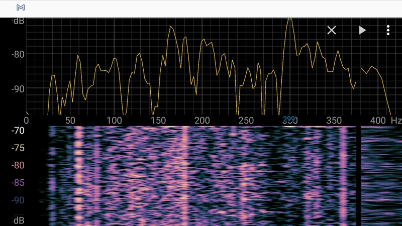

Even een vraag over Spectroid.
Ik zit wat te spelen met instellingen en hier en daar aan het meten. ( BB80)
Met de WP rustig tokkelen op 20% probeer ik een beter beeld te krijgen van de oorzaak van de resonanties als alles weer harder gaat lopen Opgenomen onder de dakkapel waar de WP op staat.Afbeeldingslocatie: https://tweakers.net/i/mpgs8VOPozTYLvFvHOEyp-A2e-Q=/800x/filters:strip_icc():strip_exif()/f/image/bvtIyKoRxt3rSWutk8PTRQvk.jpg?f=fotoalbum_large
In bijgaande grafiek ( lineaire schaal) zie ik dat blokjespatroon bij ongeveer 60Hz
Voor mij als leek de bron van alle verdere resonanties............kan zomaar een onbalans zijn van compressor of fan ?
Maar ik hou me aanbevolen voor verdere uitleg.
PS de BB80 staat op omgekeerde rubber tegels ( hele oppervlak). Daarop dikke ballasttegels.
De BB zelf staat altijd op de ingebouwde veren.
Harry

  • JP1980
  • Laatst online: 20-10 22:19
tcw82 schreef op donderdag 12 februari 2026 @ 15:06:
Aluminium is metaal. Bedoel je staal of rvs?
Je hebt een hele grote anode gemaakt met het zink, dat is het meest onedel en zal langzaam geofferd worden.
- Ik weet niet waar de voet van de WP van is gemaakt.
- Het frame is aluminium.
- De bouten zijn RVS. (verbinding met veren en WP)
- Veren zijn AM-50 M. Staat alleen bij metaal. Vermoed gegalvaniseerd.
Tussen de veren en het frame zit dus wat kurk. Maar de RVS bouten staan natuurlijk in verbinding met beide delen.
  • smartsys
Kortom:
Voor mij wordt het gegalvaniseerd staal. :-) Buigt ook minder.

HBconsult schreef op donderdag 12 februari 2026 @ 14:05:
Met de WP rustig tokkelen op 20% probeer ik een beter beeld te krijgen van de oorzaak van de resonanties als alles weer harder gaat lopen Opgenomen onder de dakkapel waar de WP op staat.[Afbeelding]
Je meet aan de onderkant. Dus een bron kan je niet aan wijzen.
Het enigste wat je aanwijst is dat je dak delen resoneren.
Zie je als een stemvork op 1kHz die je op 1Hz aan tikt.. ( 1x per sec een tikje geven) die 1kHz blijf je horen..
Wat we doen is zorgen dat de compresor zijn energie word weg gewerkt met massa( gewicht. dus) jouw condensor gaat dan ook minder trillen wand is eigenlijk een luidspreker van enkele m2 groot.
Dit staat op een H frame met 4 punten.
Die 4 punten ontkoppelen we nog een keer.
Er blijft altijd wel iets over aan trillingen.
Trillingen dempen we door veer en massa.
In die volgorde.
Rest reactie komt later .
  • X21r
Nog even snel een andere meting van mij dicht bij de Wp. En hou rekening met de ventilator rpm, bladen speed compressor etc.
Je ziet alles trilt en resoneert .
Afbeeldingslocatie: https://tweakers.net/i/6oJnFt203KGDB_QvTVldWZ3pG0U=/800x/filters:strip_icc():strip_exif()/f/image/5PUqz4twfHVISrSTJEO05nWb.jpg?f=fotoalbum_large
Rest reactie komt later.

@HBconsult
Met geluid is het helaas steeds experimenteren tot dat het acceptabel is geworden.
Nog even je foto er bij gehaald.
Afbeeldingslocatie: https://tweakers.net/i/9Y7GawugcRirFlX1qIhg0RFrEUk=/800x/filters:strip_icc():strip_exif()/f/image/oLm7THA30ctzRpkiI9exIM3C.jpg?f=fotoalbum_large
Wat me opvalt die blauwe rubber plaatjes er tussen, je laat daar door hele unit MEER trillen ( eigenlijk fout).
De compressor trilt en laat de gehele unit trillen..en dat maakt geluid.
Jouw laatste spectrum overzicht laat zien dat en niet een maar vele freq zijn die door dringen.
Dat zegt me eigenlijk ook dat je geluids isolatie van je dak niet optimaal is( warmte isolatie is wat anders dan geluids isolatie ! )
Normaal gesproken zouden we ALS TEST wat gewicht op de unit neer leggen.. maar dan ben je de veren kwijt.
Zoals ik al noem de X21r in "Trillingen warmtepomp dempen"
Maar dan wel met wat extra gewicht op de kokers waar de WP op staat En er 4 losse punten van maken.
Dat wat overblijft lijkt me niet de unit zelf te zijn( als dat het geval is dan zou er 1 freq heel behoorlijk aanwezig moeten zijn en dat lijkt niet het geval .
Dan lijkt het dus aan het plafond te liggen wat te licht is uitgevoerd.
Wat je als tijdelijke test zo kunnen doen is even met houten balken van links naar recht zo lang mogelijke ( tijdelijk houten H frame) en daar de Wp op zetten.( dus punten die op je dak rusten zo dicht mogelijk bij de muur).
Reden..je zit ongeveer in het midden van de "brug" en dit is de gevoeligste plek om te gaan trillen..
Als je nu de trillingen aanbrengt zo dicht mogelijk bij de "muren" cq uiteinde van het dak kan je zien of dat wat uitmaakt.
Natuurlijk is dit nog niet een perfect H frame( je mist de gewichten en fatsoenlijk veren) maar misschien genoeg als test.

@HBconsult die betontegels, kan je die niet als test vervangen door 40X60 tegels? meer massa?
Als je geluid ervaart, ben je dan in staat om aan de nu liggende (30x30?) tegels te voelen ?
ik vraag dit omdat in mijn eigen situatie de geluidstrillingen/resonantie haarscherp op 1 frequentie zit, en dat is in de woning goed te horen. Echter de betonnen voeten onder mijn veren (dus die op het dak liggen) zijn totaal stil qua geluid/gevoel.
Mogelijk is daar nog wat "makkelijks" te scoren.
  • Theovelders
  • Registratie: Augustus 2021
  • Laatst online: 09:36
tcw82 schreef op vrijdag 13 februari 2026 @ 07:07:
Je zou inplaats van te voelen er een bak met water op kunnen zetten en dan te kijken of de spiegel van het water verstoord gaat worden door de trilling !!
