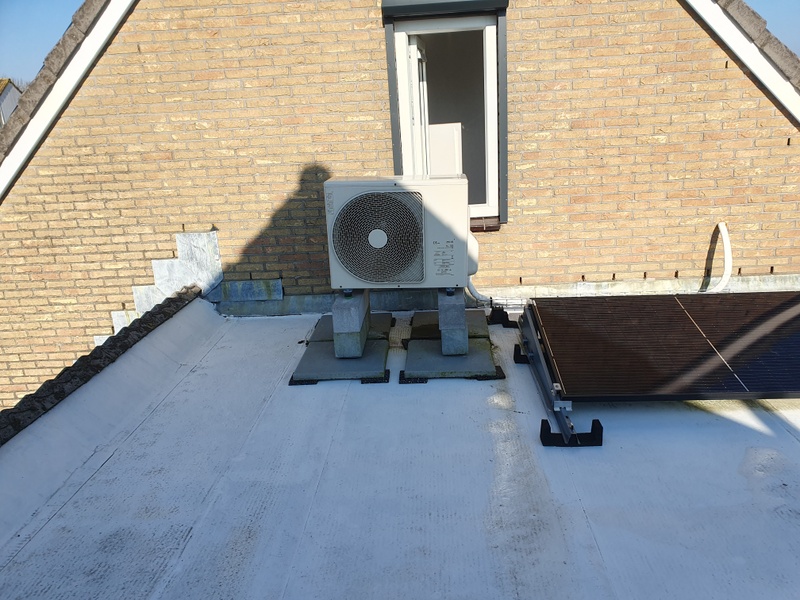

Dit wil ik in één keer goed doen, denk dan met langer h-frame afgesteund op de onderliggende muren onder het dak.
Toppie bedank voor de info.
Ik lees in de installatie handleiding
Montage op een plat dak:
▶ Monteer het product alleen op gebouwen met massieve
constructie en ononderbroken gegoten betonnen plafond."
Daar naast zeggen ze de ene keer geen demping en de ander keer weer wel bij dakopbouw .. verwarrend.
Gedachte van het verhaal is op een stevige zware ondergrond monteren ,Dus zo gezegd massa aan zijn voeten !! , zo dat de behuizing niet kan trillen.( dubbel af geveerde compressor is leuk verkoop verhaal).
De unit is inderdaad "zwaar" voor een split dus zonder extra gewicht aan zijn voeten ZOU hij kunnen overleven zonder extra geluid.. maar voor de zekerheid toch massa aan zijn voeten als je hem op een H frame monteert.
Dit klink goed is is ook de beste methode ( H frame en een keer doen), en als je op de "muren" kan leunen zou het nog leuker zijn .
Nu nog even de volgende info; Op het dak hoeveel wind kan hij vangen ? . hoe verder de 4 punten met veren van het H frame uit elkaar staan, des te minder de WP kan "kantelen / bewegen "bij sterke wind.
( bij windrichtingen en grootste oppervlak unit).
  • X21r
  • Laatst online: 00:38
rik_1984 schreef op maandag 13 oktober 2025 @ 20:12:
Ik heb zelf mijn 130kg zware Vaillant aroTherm gewoon op het houten garagedak gezet, en gebruik gemaakt van de H frame zoals in dit forum beschreven: warmtepomp, RVS H frame, veren (op juiste gewicht), 4x tegel van 20kg per stuk met draadeind, dikke rubberen stalmat. De poten heb ik daarbij precies op de houten draagbalken uitgemikt, dichtbij de randen van het dak, waar de balken in het metselwerk zitten. De verzwaring van de warmtepomp boven de veren heb ik achterwege gelaten om het gewicht nog een beetje binnen de perken te houden.
Tot op heden heb ik nog helemaal niets gehoord van de warmtepomp op vol vermogen!! Nu nog even de defrosts afwachten
Mooi om te zien.
Wij hebben het natuurlijk over het probleem geluid. De fabrikant zegt toch duidelijk op een stevige betonnen ondergrond in de montage handleiding.
Waarom.. de trillingen die ontstaan en NIET weg gewerkt worden door de massieve ondergrond, laten de constructie en de elektronica MEEER trillen dan waar de fabrikant rekening mee heeft gehouden.
Dus levens duur kan gekort worden.( en geen garantie ivm niet opvolgend montage instructie, kan je overkomen).
Dus iets van 2x 15kg aan extra gewicht zo dicht mogelijk bij de montage poten van de unit ,zou ik toch wel aanraden.
Ik hoop dat de resterende mee lezers ook iets begrijpen waarom extra gewicht aan de voeten raadzaam is indien de unit op veren staat gemonteerd.

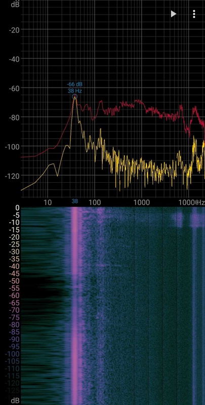

Misschien kan je(als in @Hingj0n ) een schermopname maken van de "spectroid" app ( een android app die geluid op een bepaalde manier presenteerd). Hieronder een voorbeeld, de dikkere lijn is een bepaalde frequenties die een bron veroorzaakt. Bij een piep verwacht je ook zo iets.
Afbeeldingslocatie: https://tweakers.net/i/H-51Lzd36g2TVWjpFiNVafOReEM=/x800/filters:strip_icc():strip_exif()/f/image/dNNEPwfMeTfRm6UdYuxVHBCF.jpg?f=fotoalbum_large
  • Hingj0n
  • Laatst online: 22-09 11:02
Bedankt voor de reactie, hierbij de afbeelding Afbeeldingslocatie: https://tweakers.net/i/szkrm6QE2dDyofns2aiInZaoCFI=/x800/filters:strip_exif()/f/image/ueDu1CJN6X5D8udMtPeR4nfC.png?f=fotoalbum_large

Ik geloof dat hij een 5100 (k?)Hz toon heeft, vrij hoog. Een pieptoon zeg maar. Niet echt een brom.

Hingj0n schreef op donderdag 30 oktober 2025 @ 14:45:
Bedankt voor de reactie, hierbij de afbeelding [Afbeelding]
Beste,op zo een tijd diagram is de sterkte niet op af te lezen per frequentie.
Bij het bovenste gedeelte van @tcw82 zijn afbeelding is het wat duidelijker te zien, welke sterkte en bij welke frequentie.
Net zo iets als deze welke ik gemaakt en heb met de hand ingetekend.(een meting van een warmtepomp).
Afbeeldingslocatie: https://tweakers.net/i/6oJnFt203KGDB_QvTVldWZ3pG0U=/800x/filters:strip_icc():strip_exif()/f/image/5PUqz4twfHVISrSTJEO05nWb.jpg?f=fotoalbum_large
Maar probeer wat met je pomp te doen.

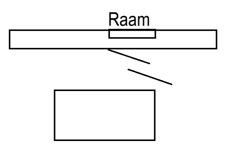

2 dingen.
-Volle bak blazen betekend dus eigenlijk dat de lucht "deeltjes" random door elkaar worden gegooid, en het geluid niet veel verder komt, na 20 meter zit er geen energie meer in.( aan de uitblazende kant !!)
Natuurlijk is er een uitzondering.. VOOR de defrost is de condensor (bijna) bevroren. en probeert de ventilator de lucht er uit te blazen.. maar de lucht valt gelijk weer terug achter de bladen.. dus een laag stoom trein geluid ( zonder fluit)..iets van 4 - 10 Hz ongeveer
Maar dit komt langzaam op en stop ineens.( in tijd gezien)
En door dat de lucht niet echt verplaats word en gemixt kan dit geluid verder rijken.
-Bij jouw staat er iets te resoneren , zeg maar net als een stem vork een tik er tegen aan en hij blijft even door trillen.
Zit je in een "goed" tempo tegen de stem vork aan tikken.. dan hoor je dus continu een toon hoogte( of brom).
Nu is een raam heel misschien de boos doener.. dus een persoon op de bank blijven zitten en de ander hand tegen het raam drukken. mocht dit geen verandering geven in sterkte.. dan heb je ergens anders een geluids bron.
Maar op 20 meter...dan moet je hele slechte isolatie hebben van je muur/kozijn/raam .
Nog een vraag bij welke temperaturen heb je het gehoord ? ( defrost weer? )
Heb je nog steeds de Remeha Elga Ace 6KW . Ben wel benieuwt naar je opstelling nu .( fotoooo).
ter info:
En eigenlijk als jij de Wp volle bak hoort blazen is het gewoon ruis, kan eigenlijk nooit iets laten resoneren ..

Afbeeldingslocatie: https://tweakers.net/i/xvS_7ceQ2a5Do6tuaVHJ5lQgEE0=/800x/filters:strip_icc():strip_exif()/f/image/F4IXFhPX2PIeu6cQ0CPv9few.jpg?f=fotoalbum_large
Dit is zoals de warmtepomp nu staat. Ik ga de constructie nog aanpassen waarbij de positie van de warmtepomp gelijk blijkt, maar waarbij deze direct op massa (opsluitbanden van beton) wordt bevestigd. Deze banden komen op een stalen frame te liggen. Het frame komt op stalen veren. De veren op de stoeptegels en onder deze stoeptegels komen rubber tegels.
Het dak waar de warmtepomp nu op staat, bevind zich ongeveer 6 meter boven straatniveau en staat tussen twee huizen in. Dit zijn twee onder één kap woningen. Ik sta met het maken van de foto met mijn rug ongeveer tegen de gevel van de buurman.
Het 90 graden draaien van de warmtepomp zou tot gevolg hebben dat geluid niet tegen mijn huis en het huis van de buurman "gedrukt" wordt, maar tussen de huizen door verspreid kan worden. Het komt dan op 6 meter hoogte op de openbare weg aan de voorkant van de woning en aan de achterkant in een 13meter diepe tuin.
De warmtepomp staat nu ongeveer 1 meter van mijn gevel, helaas wel bijna recht voor het raam. Ik zou daar misschien wel een soort "deflector" kunnen plaatsen onder een hoek, zodat er minder geluid direct op het raam komt. Aan de andere kant van de warmtepomp zou dit ook kunnen richting de achtertuinen. Ik heb alleen geen idee hoe groot of van welk materiaal ik dit zou moeten maken.

smartsys schreef op dinsdag 2 december 2025 @ 15:08:
Wel de rubbers er onder uit. de rest is waarschijnlijk niet nodig omdat je een betonnen dak heb.

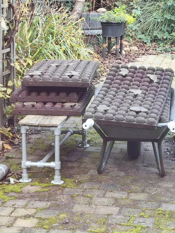

ik zou onder de betonen tegels een laag (of twee van rubberen tegel (4,5 cm bv die van Harnvbach (50 bij 50 cm) plaatsen, de bovenste betonnen blok zou ik eerder naast de onderste plaatsen en daar bovenop een rubberen bigfoot ( aangevuld met veerdempers.)

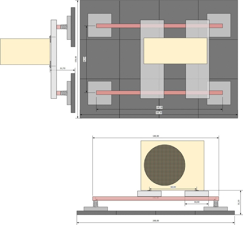

Het luchtgeluid is heel logisch er staat een loei van een fan op 1meter van een raam. Het is dan wel A+++ glas met een rolluik ervoor, maar dit geluid komt er toch doorheen. Dit hoor je alleen in het trapgat en op de overloop direct onder aan de trap. Iets verder weg hoor je het al niet meer.
De trilling wil ik de volgende constructie aanpassen:
Afbeeldingslocatie: https://tweakers.net/i/LUWYnckIdjl6TTSuLLGctDdBpM0=/800x/filters:strip_icc():strip_exif()/f/image/gDi9VHvbTMOdnVL3yIwdlmJu.jpg?f=fotoalbum_large
Ik denk dat deze constructie om te beginnen de belasting over een veel groter gebied van het dak uitsmeert. Daarnaast staat de warmtepomp zelf direct op twee betonbanden die opgeteld zwaarder zijn dan de warmtepomp zelf. Het geheel rust op twee stalen koker balken. Deze worden vast gebout aan de stalenveren. Deze veren hebben een belastbaarheid tot 50Kg per veer en op deze manier komt er iets van 150kg op de veren. De veren worden weer bevestigd op een betontegel en die liggen weer op een paar m2 rubbertegels. Ik twijfel alleen nog of ik die rubbertegels op hun kop moet liggen of gewoon normaal, zodat de water afvoer normaal blijft functioneren. Voor het verspreiden van geluid is op hun kop beter. Misschien zet ik ook nog een rijtje tegels op hun kant tegen de muur en eventueel ook nog een paar naast het raam tegen de muur. Die uiteraard wel met de "noppen" naar buiten gericht.

Ik heb de oorzaak van de brom in onze woonkamer gevonden.
Het bleek de afzuigkap van de buren.
Het harde blazen wat ik hoorde uit de richting van de overburen was grotendeels het geluid van de afzuigkap van de buren, gecombineerd met het geluid van de warmtepomp van de overburen.
De afzuigkap van de buren hangt tegen de gedeelde tussenmuur tussen onze woningen en het lijkt erop dat het beestje zijn beste tijd heeft gehad.
Heb een prettig gesprekje met de buurman erover gehad en aangegeven dat ik er geen "last" van heb in de zin dat het ons niet wakker houdt o.i.d., maar dat we soms in de woonkamer een indringende bromtoon horen en niet konden plaatsen waar deze vandaan komt.
Afbeeldingslocatie: https://tweakers.net/i/2XrfpSlgs4ogBubPKosMEfL9uio=/x800/filters:strip_icc():strip_exif()/f/image/JnZR8UKLoJGbi0KkJHNHysd4.jpg?f=fotoalbum_large
Zoals je ziet is er een duidelijke piek op 38Hz. Volgens een AI berekening komt dat overeen met ongeveer 2280rpm. en dat zit precies in de range van 2000 - 2500rpm voor de hoge stand van een afzuigkap. Komt ook precies overeen met wat ik met de buurman heb getest. Oorzaak gevonden en door met leven. Of de buurman het gaat oplossen is verder aan hem.

smartsys schreef op woensdag 3 december 2025 @ 11:40:
Toppie geluid gevonden.. al die klote afzuigkappen ook 8)7
En 2 soorten geluid .. dat is handig om te weten..

AL je 2x een scherm plaatst zo als in de tekening en 30 to 50 cm hoger dan je WP komt er voldoende lucht langs en heb je nog aardig wat licht via het raam naar binnen .
Afbeeldingslocatie: https://tweakers.net/i/WVTR0uc8n1d_2i0g1eZXyoXwvjE=/fit-in/4000x4000/filters:no_upscale():strip_exif()/f/image/k0Eqa6hdKOT9GclNPrW1TUNw.png?f=user_large
Niet die hele kant van de WP geheel dicht maken !!!.
De louvre schermen zouden kunnen werken (is een goedkope manier om snel wat uit te testen)
Beter is om die te maken van de omgekeerde tuin tegels ( soms ook stal matten genoemd) daar van is de demping 100% beter.

  • tcw82
  • Registratie: Oktober 2020
  • Laatst online: 18:59
Voorbeeldje van die rubberen tegels die ik ga proberen.
Afbeeldingslocatie: https://tweakers.net/i/PC692B78_tHNBOucnD5Kk6ZYbUI=/x800/filters:strip_icc():strip_exif()/f/image/2Q1IFuVpYn1flXC8bqgcx9UE.jpg?f=fotoalbum_large

Afgelopen weekend heb ik ook een H-Frame op ons houten dak van de berging gemonteerd.
Het geheel stond eerst op Bigfoots en een 2-tal stapelstenen. Dit zorgde al voor trillingen, dus toen maar een set dempende veren eronder gezet. Dit heeft niets geholpen. Dus we begonnen zo:
Afbeeldingslocatie: https://tweakers.net/i/3BQhUeYDec4Bt0NznyLxw8GRBXE=/fit-in/4920x3264/filters:max_bytes(3145728):no_upscale():strip_icc():strip_exif()/f/image/gdTjz8goAn3jJX6d5Vt5Kvq8.jpg?f=user_large
En de opbouw is nu, vanaf het dak gezien:
1. Rubber tegel
2. Stoeptegel
3. Trillingsdemper (2x50KG, 2x75KG)
4. H-frame van 60x60 buizen (was over)
Afbeeldingslocatie: https://tweakers.net/i/c8VwT2mJT0UBGBqrYYUKCZf_rKY=/fit-in/4920x3264/filters:max_bytes(3145728):no_upscale():strip_icc():strip_exif()/f/image/oOD9ZNLvBOvt7H4qw1yp1ITJ.jpg?f=user_large
En we hebben resultaat, binnen is niets meer te horen van de warmtepomp :*)
  • Lothlórien
  • Laatst online: 16:20
Hoe krijg je die kokers er eigenlijk onder? lijkt me best een gedoe?
  • X21r
RobKJ schreef op maandag 8 december 2025 @ 08:22:
1. Rubber tegel
2. Stoeptegel
Helemaal toppie.
Nu de volgende opmerken cq vragen. die ook nuttig zijn voor de andere lezeres.
- Houten dak ?
- Voeten WP worden niet helemaal ondersteund door de balk maar staan er 90 graden gedraaid er onder.( door zakken voeten Wp.. misschien extra koker onder de Wp met alleen een lip op de draag balk).
Sommige fabrikanten waarschuwen al voor de doorgezakte voeten.
- Plaatsing in een "tocht gat "is niet bevorderlijk voor een defrost en de wind waait in de verkeerde richting.
En tegen de wind in blazen is ook niet zo goed voor zijn COP.
Sta je in de stad ( iets minder kans op harde wind in je tocht gat) of in het buiten gebied ( meer kans op harde wind)
Feitelijk moest hij met zijn rug tegen de muur staan .
Goed hij staat nu zo .. mocht je bij "verkeerde "wind richting last hebben van
lange defrost of er niet meer uit de defrost komen.. huis niet zo warm krijgen.
Dan een scherm op 20 a 30 cm van de condensor (aanzuigkant) plaatsen.
Denk er om een Defrost algoritme is op vermogen en tijd gebaseerd .. er is geen controle of dit echt gebeurd en of dit al gelukt is ! !
Maar geen geluid overlast .. perfect.
  • X21r
Nog een.
- Ik neem aan dat je PIR isolatie op je dak heb liggen ( onder je dak bedekking)
Zorg dat de het oppervlakte van indrukken in je dak bedekking GROTER is dan nu .
Na jaren van een druk belasting zakt je PIR in.. kans dat je lekkage krijgt is gering.. maar beter voor komen dan later ellende.
Dus die rubber tegels OMDRAAIEN !!!!! en in oppervlakte vergroten .Eventueel tussen je stenen tegels en rubber tegels wat hardhout planken er onder schuiven zo dat het oppervlakte groter word en de druk meer verdeelt word.
Niet bang zijn dat het water niet kan weg lopen met enkel tegels op zijn kop.
  • RobKJ
  • Laatst online: 15:55
Lothlórien schreef op maandag 8 december 2025 @ 09:06:
Ja dat was best een gedoe... Maar met 2 man gelukt. Ik had alle kokers aan de eindes al voorgeboord. Toen begonnen met het monteren van de 2 kokers, dus de veren eraan. Daarna 1 dwarskoker er los opgelegd, boorgaten aftekenen en monteren. Daarna stukje voor stukje de oude bigfoots naar achter geschoven en het frame er steeds wat meer onder. Toen voorkant stond nog even diep adem halen en de achterkant van de WP omhoog. Laatste koker eronder (die ook voorgeboorde gaten had) en het geheel stond.
X21r schreef op maandag 8 december 2025 @ 10:09:
Helemaal toppie.
- Houten dak ?
Dank voor de uitgebreide reactie! Ik zal even per punt reageren:
Houten dak
Het geheel staat inderdaad op een houten dak (van de berging & garage)
Hoe bedoel je dit precies?
Plaatsing ivm tocht
Dit gaat eigenlijk wel goed. In vergelijking met andere WP's ervaar ik (en de buren ook niet) extra veel geluid. We wonen wel in een stedelijk gebied, dus wellicht maakt dat wel het verschil inderdaad. En het huis wordt ook prima warm, de (uitgelezen) COP zijn ook goed.
PIR isolatie
Ik durf niet te zeggen of er PIR isolatie onder zit. Voor mijn gevoel niet, maar wel goed om even te controleren :)
Rubber tegels
Ga ik mee aan de slag! Ik heb er nog 4 over, dus die kan ik uitbreiden. En ik ga ze omdraaien :)

Wat ik nog vergeten ben.
Mocht je voeten aansluiting verbeteren en toch op het dak zijn .
Monteer dan ook 2 betonnen gewichten aan de kokers (op de foto horizontale kokers) .
Zeg maar opsluit band of zo .. deze staan dus direct vast gekoppeld aan de voeten van de Wp.
Je Wp is op geluid getest in de fabriek .. maar toen gemonteerd op een betonnen vloer ( dus massa aan zijn voeten).Dan word de kans op resoneren van de behuizing behoorlijk kleiner.
Ik weet dat hij nu stil is .. dus waarom zou ik .....er komt een tijd.. dat je wou dat je het toen gedaan had ;-)
Kans dat de behuizing gaat trillen om dat er GEEN massa aan zijn voeten zit is vrij groot met de moderne WP( goedkope behuizing).
Zoals @smartsys zijn mooi tekening heeft gemaakt ..
Gebruik de opsluitbandjes zoals hem , heb je gelijk goed ondersteuning voor je voeten van de WP.
Afbeeldingslocatie: https://tweakers.net/i/XAfJb8TMBkRvXYOAIabQygw7v84=/fit-in/4920x3264/filters:max_bytes(3145728):no_upscale():strip_icc():strip_exif()/f/image/gDi9VHvbTMOdnVL3yIwdlmJu.jpg?f=user_large

Misschien onterecht, maar ik zou bij een dergelijke opstelling toch bang zijn dat op termijn één van die betonbanden knapt en de WP naar beneden kukelt. Al zou je er natuurlijk iets van ondersteuning onder kunnen zetten zodat een eventuele val minimaal is.
  • ruudheijden
  • Laatst online: 22-09 09:10
RobKJ schreef op vrijdag 12 december 2025 @ 09:13:
Klopt! Morgen ga ik weer even het dak om de betontegels vast te kitten aan de veren en de rubber matten om te draaien.
Is het normaal om deze vast te kitten? Ben namelijk zelf ook bezig met een soortgelijke constructie, maar vroeg mij af wat de beste methode is om de veren aan de betontegels te monteren.
  • RobKJ
ruudheijden schreef op vrijdag 12 december 2025 @ 09:42:
Ik las in dit topic een reactie van iemand die dit had gedaan en al een jaar goed vast zit. Dan durf ik dat ook wel aan :)
  • -Marc-
  • Laatst online: 22-09 10:06
-Marc- schreef op maandag 1 december 2025 @ 08:39:
Goedemorgen!
Ik heb sindskort een WeHeat Flint P40 warmtepomp. Deze heb ik in eerste instantie, op aanraden van de installateur (CoolBlue), aan mijn buitengevel laten ophangen en uiteindelijk afgelopen maandag naar beneden laten halen in verband met resonantie.
Deze hele week heeft de warmtepomp zonder problemen lekker staan draaien (zowel OpenTherm als Stooklijn om te testen), maar afgelopen vrijdag was er ineens een bromtoon aanwezig. Deze bromtoon lijkt te ontstaan bij laag compressorvermogen (33% - 40%). De warmtepomp staat reeds op rubberen bigfoots en ik heb de warmtepomp ontkoppeld van de woning door middel van een kleine grindstrook in eenU vorm om de warmtepomp heen. Hebben jullie wellicht een idee wat ik hieraan kan doen afgezien van dit verhaal ook bij CoolBlue neerleggen?
Even een kleine update van mijn kant:
Ik ben de afgelopen anderhalve week bezig geweest met de warmtepomp en het oplossen van trillingen.
Warmtepomp liften aan de compressorzijde gaf nog steeds een brom in de huiskamer.
Geïsoleerde leidingen welke op de foto nog strak tegen de gevel aanzitten, zitten nu niet meer strak tegen gevel.
Gevel doorvoer heb ik bekeken, purschuim verwijderd, stukjes PE-Foam eronder gelegd en opgevuld met steenwol.
Muurdoorvoer naar m'n CV-hok heb ik ook groter gemaakt zodat de leidingen daar los hangen.
Dit bovenstaande gaf nog steeds een brom, vooral in één hoek van mijn woonkamer en in de slaapkamer (slaapkamer alleen later in de nacht). Echter wat blijkt nu met het warmere weer en een regelmatig inactieve warmptepomp? De brom is, ondanks dat de warmtepomp en de circulatiepomp op standby staan, nog steeds te horen. De oorzaak zal in dit geval dan ook niet de warmtepomp zijn, maar iets externs.
Bedankt dus allemaal voor het meedenken, maar dit is "opgelost".

ASW1 schreef op vrijdag 12 december 2025 @ 09:16:
Er ligt grind onder tot "vlak" onder de liggers.
De verbinding naar de muur is van RVS flex gemaakt (ik de openingspost is geloof ik een linkje te vinden)
Ik heb nog zo een beton band liggen, ik zal eens een test opstelling maken met een gewogen gewicht en bepalen wanneer hij breekt (er staat hier nog ergens een pallet met waaltjes in de hoek van de tuin)
veiligheidsfactor van 2 of 3 lijkt me dan redelijk, dus 66kg WP zou op een ligger 2/3 van 66 kunnen uitoefenen i.v.m. de asymmetrische verdeling van het gewicht, dat gewicht maal 3 ... zou moeten kunnen worden gedragen door de betonnen ligger.
U hoort nog van ons.
  • tcw82
-Marc- schreef op vrijdag 12 december 2025 @ 11:13:
"fijn" dat het is "opgelost" maar beide voelen niet helemaal juist.
Hopelijk heb je er verder niet te veel last van.
  • ASW1
  • Laatst online: 23:14
tcw82 schreef op vrijdag 12 december 2025 @ 11:32:
Ik denk niet dat die band niet sterk genoeg van zichzelf is maar meer dat er gaten in zitten, er condenswater/defrostwater in loopt en dat zal regelmatig bevriezen. Best kans dat dat bandje na 300x bevriezen 'knap' zegt.
Te weinig speling tussen de banden en het dakgrind geeft een risico van een plak ijs die vanaf je grind omhoog groeit tot het de band raakt, maar dat hoor je vanzelf als dat gebeurt. :P

  • tcw82
ASW1 schreef op vrijdag 12 december 2025 @ 11:44:
Eens, alleen daarom zitten er rubberen afdichtingen in de constructie, is het afwater gaatje niet in de buurt van de betonnen liggers.
300x, dat is waarschijnlijk een periode die langer duurt dan de levensduur van de WP.
Ik zal jullie hier allemaal op de hoogte houden van mijn avonturen.

  • Wasberen
  • Registratie: December 2025
  • Laatst online: 29-12-2025
Voor onze houtskelet nieuwbouw tuinhuis is afgeraden de buitenunit van de warmtepomp aan de muur te hangen ivm trilling. Op het dak en in de tuin is geen optie. We willen deze nu, ivm een vrije doorloop, op hoogte achter het tuinhuis ophangen. Aan de binnenzijde van de muur hangt de binnenunit.
Dit moet dus vrij hangend zijn van de muur. Een kant en klare oplossing zie ik niet. Maar wellicht is een maatwerk stalen plateau met dempers een optie. Ik heb wat geschetst.
Plateau bijvoorbeeld gelast aan steunpalen welke met draadeinden aan een betonvoet gemonteerd worden.
Suggesties zijn welkom.
Afbeeldingslocatie: https://tweakers.net/i/vChpahR9FQCjaqb9gr4erCohV_M=/fit-in/4000x4000/filters:no_upscale():strip_exif()/f/image/ggOoARfsZOKuIAxW78Zkyqkp.png?f=user_large
Afbeeldingslocatie: https://tweakers.net/i/Vgq4X_inI_NYvujkqUGUXRwd0B8=/fit-in/4920x3264/filters:max_bytes(3145728):no_upscale():strip_icc():strip_exif()/f/image/BQ3BSznDtyltSYXfKOY0htuj.jpg?f=user_large
Afbeeldingslocatie: https://tweakers.net/i/Ac6mQU1P0sBKKpwwotJhdVRsMKs=/fit-in/4920x3264/filters:max_bytes(3145728):no_upscale():strip_exif()/f/image/dIfFMwLDL7EcQREd2PuEXGXM.webp?f=user_large
  • tcw82
Wasberen schreef op dinsdag 23 december 2025 @ 23:44:
Is dat een Atag energion? De tabel rechts is onleesbaar, maar gok dat er 66 kg staat?
  • tcw82
@Wasberen die plaatjes die je hebt gedeeld, kan dat niet anders? Die tekening is niet te lezen. Die pagina uit de handleiding met gele cirkels is niet te lezen. De foto van de steunen is zichtbaar, maar wordt kleiner als je hem aantikt om te vergroten.
