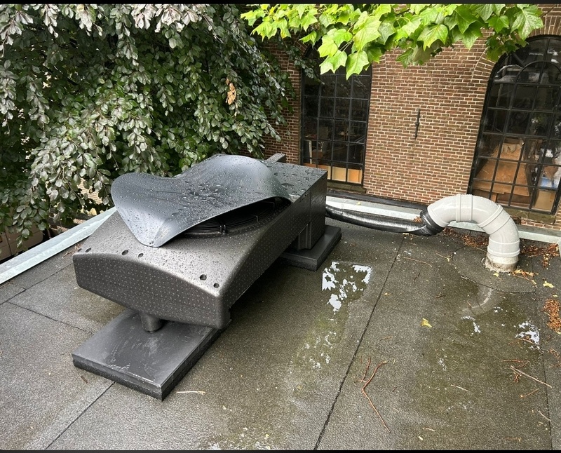

  • morlune
  • Laatst online: 23:34
Goedemorgen tweakers, ik bezit onderstaande woning binnenkort en hier is een hybride warmtepomp aanwezig, een Mitsubishi ecodan. Deze staat op bigfoots maar geen veren. Het is nu een hybride opstelling waarbij de cv ketel bijspringt bij bepaalde temperaturen. Aangezien de cv ketel aan vervanging toe is, vraag ik me af wat wijs is. Full electric uitbreiding bij de binnenunit klinkt leuk en bied ook mogelijkheid tot koelen. Maar aangezien de warmtepomp op een plat dak staat en niet op de grond, vraag ik me af of dit niet gaat trillen bij erg koude temperaturen. Ik kan nu nog kiezen voor een cv ketel als backup, maar als ik full electric ga word het moeilijk terug te gaan naar gas als het tegenvalt. Verplaatsen van de buitenunit naar bv de tuin word lastig in verband met maximale lengte koelleidingen en misschien ook niet mooi, die leidingen langs de gevel. Lastig, wat denken jullie? Afbeeldingslocatie: https://tweakers.net/i/MAq8xTrIAxVmlIWs34Zj8rUjm2s=/fit-in/4920x3264/filters:max_bytes(3145728):no_upscale():strip_icc():strip_exif()/f/image/zdP04O3mu2xOC9bZcXEw9Zyv.jpg?f=user_large
Persoon gemaskeerd op foto
[ Voor 7% gewijzigd door morlune op 23-05-2025 13:43 ]
  • X21r
  • Laatst online: 00:12
morlune schreef op vrijdag 23 mei 2025 @ 10:23:
Goedemorgen tweakers, ik bezit onderstaande woning binnenkort en hier is een hybride warmtepomp aanwezig, een Mitsubishi ecodan. Deze staat op bigfoots maar geen veren. Het is nu een hybride opstelling waarbij de cv ketel bijspringt bij bepaalde temperaturen. Aangezien de cv ketel aan vervanging toe is, vraag ik me af wat wijs is. Full electric uitbreiding bij de binnenunit klinkt leuk en bied ook mogelijkheid tot koelen. Maar aangezien de warmtepomp op een plat dak staat en niet op de grond, vraag ik me af of dit niet gaat trillen bij erg koude temperaturen. Ik kan nu nog kiezen voor een cv ketel als backup, maar als ik full electric ga word het moeilijk terug te gaan naar gas als het tegenvalt. Verplaatsen van de buitenunit naar bv de tuin word lastig in verband met maximale lengte koelleidingen en misschien ook niet mooi, die leidingen langs de gevel. Lastig, wat denken jullie? [Afbeelding]
Behalve de vragen ,
Heeft de WP voldoende vermogen ? ,
Is afgifte systeem echt low temperatuur ? ( dus geen gewone radiators )
Huis goed genoeg geïsoleerd?
Hij staat op een plat houten dak , geluids overlast naar de verdieping er onder moet te doen zijn ( zoals hier beschreven in het forum ).
Het dakraam er achter ,word dat een slaapkamer ? dan moet de achterzijde van de WP afgeschermd worden.
Ter info : aan voor en achterkant van de WP komt even veel lawaai uit.
Ik zou zeggen plaats de WP met zijn rug op de stenen muur er naast.
De uitblaas naar de buren kan je met een "schutting "naar links en rechts verbuigen zodat het geluid niet direct bij de buren terecht komt ( schutting is nauwelijks te zien van de straat kant).
Om geluid ( bij deze plaatsing) door het dak nog meer te dempen kan je omgekeerde rubber tuin tegels neer leggen op het dak ..tot aan de buren hun dak..of er over heen ( via MP goedkoper).
Dus voldoende mogelijkheden om de geluids overlast te dempen.
Nog even over low temp radiators . Heb je nog gewone plaat radiators, vervang deze door low temp uitvoering.
Hou rekening met de leidingen die "oud "en te dun zijn ( en gekrompen !!)
Dus eigenlijk het "gehele" afgifte systeem vervangen .er moet namelijk veeeel meer water per minuut er door heen !!!!!!!!!!
Ervaring uit een huis uit 1990 .. gewoon doen in een keer klaar.
Nog even als je gewone plaat radiators heb, heb je normaal gesproken een hoger aanvoer temperatuur nodig van je water, en moet de WP harder draaien.. dus meer geluid.
Aanrader: Mocht het budget het over hebben , gelijk overal vloer verwarming leggen ook in slaap kamers douche wc .Slaapkamer vinden ze meestal overdreven maar snacht je bed uit en geen schrikbarende koude aan je voeten voelen .. is wel lekker rustgevend.
Het gaat er niet om om je slaap kamer te verwarmen maar om de kou er uit te krijgen !.
De afbeelding doet het niet goed...
Dit is wel echt het moment om te kijken of je die nieuwe CV ketel wel nodig hebt!
Paar vragen:
1. Is die CV ketel kapot, of kan hij nog één stookseizoen mee? Dan kun je kijken of je zonder kan.
2. Welk type buitenunit en binnenunit heb je?
3. Is het een dak van beton of met houten balken?
4. Heeft de huidige gebruiker de maandelijks gegevens (productie warmte en verbruik elektriciteit, per maand, af te lezen in bedieningspaneel)? En het gasverbruik per maand? Of heeft diegene zelfs dagelijkse data via MELCloud bijvoorbeeld?
5. Wordt SWW met de gasketel gedaan? Geen SWW vat aanwezig?
6. Wat is het afgiftesysteem: vloerverwarming, radiatoren, een mix?
Evt kun je een eigen topic aanmaken volgens de FAQ, dat is vaak wel het handigst.
Hier bij mij staat de buitenunit overigens achter in de tuin met de leidingen over de gevel. Bevalt heel goed. Je hebt ook airco goten die er wat mooier uit zien in diverse kleuren.
WP: Mitsubishi Electric SUZ-SWM80VA2 + ERSD-VM2D. PV 3330 Wp. Huis 1931, gasloos sinds jan '24.
  • morlune
Bedankt voor jullie reactie,
de afbeelding is inmiddels gefixt.
De WP heeft een vermogen van 6kw. Er komt vloerverwarming (10cm h.o.h 16mm buizen). Huis is uit 2008, goed geisoleerd lijkt me. Mogelijk moet er nog kruipruimte isolatie als de vloerverwarming het niet genoeg trekt maar dat kan later. Op de bovenste verdieping komen jaga radiatoren.
1. Hij is nog niet kapot maar uit 2008 en moet een keer vervangen worden. Op zich goed idee ja, om te kijken of de warmtepomp het lukt warm te houden komende winter.
2. Mitsubishi Ecodan 6kw buitenunit met een binnenunit Hydrobox (binnenunit willen we dus misschien vervangen voor een unit met boiler en koelfunctie)
3. Beton met nog wat isolatiemateriaal
4. Geen idee
5. Met gasketel, nog geen vat
6. Er komt vloerverwarming beneden + jaga radiatoren boven (Nu hangen er nog gewone radiatoren, blijkbaar lukt het daar ook mee te verwarmen, wellicht met temperatuur die te hoog is voor een vloerverwarming)
Het gaat me nu vooral om de trillingen, met een betonnen dak zou dat goed te doen moeten zijn toch?
  • BarryH
  • Laatst online: 22:34
@morlune
ontopic: bij betonnen dak moet dit wel goed gaan
offtopic: maar een eigen topic en tag ons. voor alle overige punten en tips. die horen niet in dit topic

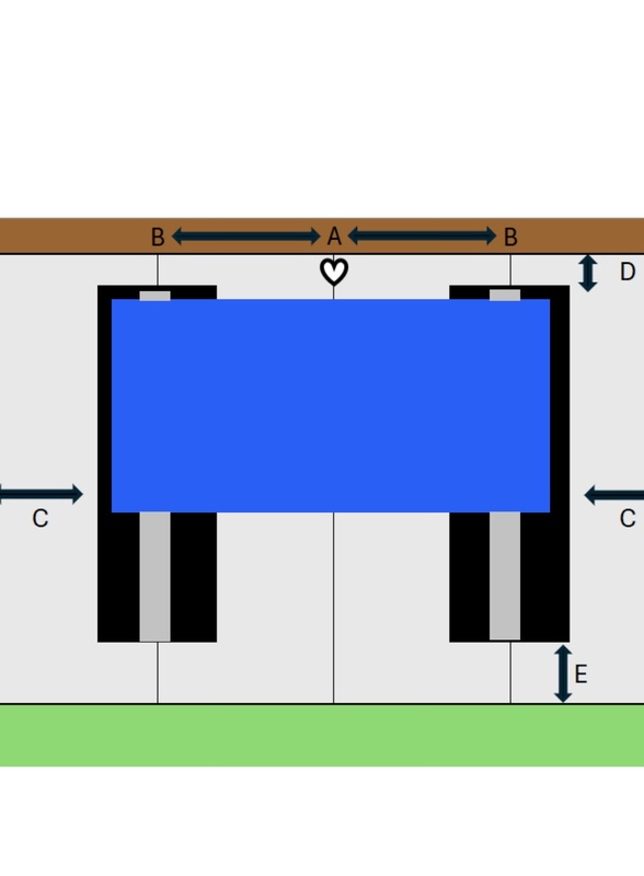

  • rud
rud
Met veel interesse ongeveer de helft van dit draadje gelezen. Wat ik uit deze laatste helft begrepen heb: massa direct onder de WP, dan een draagconstructie van stalen balken en daaronder weer veren.
Maar hoe zit dat dan bij bijvoorbeeld een WeHeat Blackbird? Die heeft in de poten al ingebouwde veren. Daaronder weer een stalen draagconstructie? En daaronder massa? Of toch anders?
Het gaat om plaatsing op een houten dak.
[ Voor 5% gewijzigd door rud op 24-05-2025 02:29 ]
  • X21r
rud schreef op zaterdag 24 mei 2025 @ 02:28:
Massa direct onder de WP gemonteerd( aan de voeten):
Is om de behuizing niet te laten trillen, behuizing is goedkoop gemaakte en wel 60 a 80 cm hoog. bij recht op staande WP.
De WeHeat Blackbird ligt en is laag , fabrikant heeft ( als het goed is ) het geluid gemeten met de ingebouwde veren.
"normale" fabrikanten gaan uit van gemonteerd op een betonnen ondergrond en zeggen soms ook "niet op veren zetten"
Als de behuizing gaat trillen ( resoneren) geeft dat een extra hard geluid.
Bij "stevige " WP is dit niet nodig, maar uit voorzorg toch aanbevelings waardig.
De stalen constructie er onder:
Heeft als doel het oppervlakte te vergroten waarop je de trillingen aan je houten dak toevoert.
Anders gezegd : stel je voert je trillingen op een plaats van je stemvork aan, dan is de kans groot dat je stemvork blijft trillen, nu met een stalen constructie voer je op een grotere aftand 2x je trilling toe waardoor je kans dat je stemvork blijft tillen is afgenomen.
Een houten dak heeft om de 60 cm een balk en de planken die er op liggen zijn "losse stemvorken" van ~55cm lang en kunnen resoneren op iets van 90 Hz.
Gewicht onder de stalen draag constructie:
De WP trilt, dempen doe je altijd met "veren en dan massa "
Dus onder je veren zet je massa om de veren de trillingen te laten dempen ,zet je geen massa dan zal je houten dak aardig trillen.
Mocht je bezig zijn met ontwerpen van de montage en je heb een normale WP, maak uit voorzorg de constructie zo dat je later eventueel makkelijk extra gewicht aan de voeten van de WP kan monteren.
Door geluids overlast klachten van staande WP zijn we tot bovenstaande conclusies gekomen.
Bij de WeHeat Blackbird zijn nog geen klachten geweest van geluid veroorzaakt door resoneren van de behuizing.
Resoneren van de behuizing kan zelf komen door beplating welke niet goed vast geschroefd zitten..
Dus bij de WeHeat Blackbird moet je zeker wel massa onder zijn veren monteren, om de veren de trillen te laten absorberen.
Een draag constructie om het oppervlakte te vergroten is de vraag.. waarschijnlijk niet ,omdat je bij een normale draag constructie ,de veren op een grote afstand zet van de WP en daar direct onder het gewicht welke op je dak liggen.
Wat je wel kan doen is lange gewichten nemen per verende poot dus een opsluitband per poot, om zo je contact oppervlakte te vergroten naar je houten dak.
Wat ik me wel afvraag ... aan beide zijde van de WP komt even veel geluid uit .. dus aan de aanzuig kant en de blaas kant !!! .
Nu ligt de aanzuig kant op je dak ....en ze liggen parallel ...!@#!
Ik zou zeggen ( zeker bij een houten dak zonder kiezel stenen ) leg omgekeerde rubber tuintegels onder het gehele oppervlak van de WP en constructie , uitvoorzorg.
[ Voor 15% gewijzigd door X21r op 24-05-2025 07:57 ]

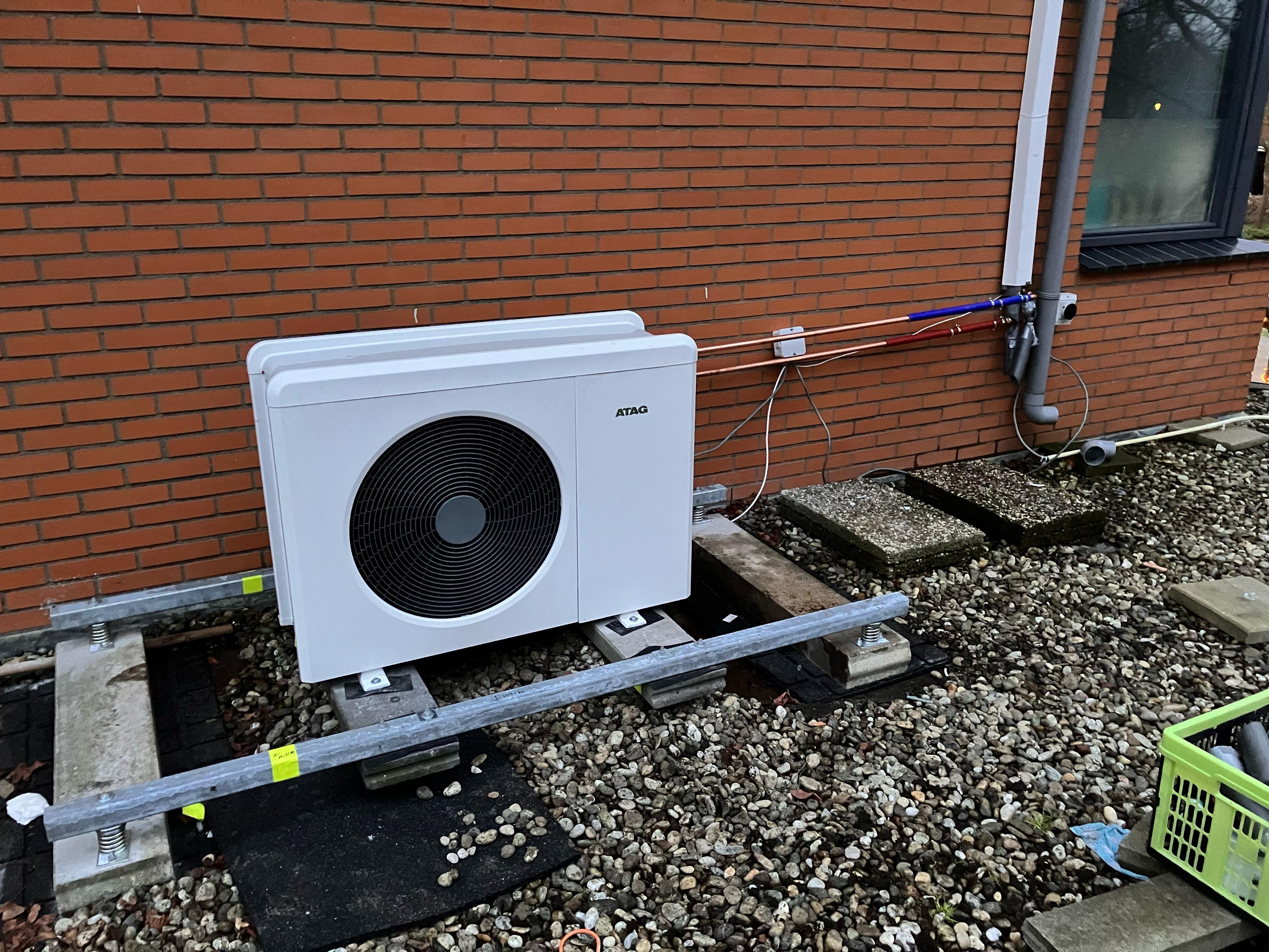

  • Technician-
  • Laatst online: 17:28
Aroniuss schreef op woensdag 21 mei 2025 @ 12:41:
Beste @X21r , @Insert12 , @greg-a , @tcw82 , @LeonTebbens en iedereen die ik vergeet,
bedankt voor alle reacties op mijn post uit maart. Ik hou er niet van om iets te posten en vervolgens nooit meer te reageren. Helaas is dit wel gebeurd door privé omstandigheden. Graag wil ik iedereen bedanken voor de inzichten. Het issue met mijn buurvrouw is nog niet opgelost. Hierbij even wat ontwikkelingen van de laatste maanden
1. Dempers onder de pomp
2. Stille modus aangezet tussen 22:00u en 07:00u
3. Buurvrouw blijft last houden. Geluid is volgens haar altijd aanwezig. In de nacht meer en belemmert haar in haar slaap. Ook nu hij in standby staat en niet aanspringt bij deze temperaturen.
4. Buren twee huizen verderop hebben geen last meer sinds de stille modus. Zeggen heel soms een gezoem te horen.
Ik begin te twijfelen aan wat de buurvrouw nou precies hoort. Ook omdat ik twee keer bij haar binnen ben geweest en echt niet hoor wat zij meent te horen.
Dit maakt het voor mij lastiger welke stap haar probleem op gaat lossen. Zal het lonen om tegels en rubberen tegels te plaatsen? Zal een kwart slag draaien wellicht helpen. Of moet ik gewoon zeggen, buurvrouw u heeft ergens last van, alleen ik begin te twijfelen of het wel mijn pomp is.
Wederom bedankt en ik hou jullie wel op de hoogte. Wat foto's van de situatie toegevoegd. Dat muurtje waar hij tegenaan staat is het balkon van mijn slaapkamer. Ik hoor en voel hem dus echt nooit. Tijdens de koude maanden heb ik hem heel zachtjes twee keer gehoord. Hij staat ongeveer zo'n 8 meter van haar slaapkamer .
Draaien met de uitblaas naar de straat toe zal het oplossen.
De buurvrouw ziet dat je iets doet en noemt zich serieus genomen.
Is ook echt beter want geluid botst nu tegen de muur en naar de buren toe.
Straks naar de weg toe.
Het kost niks, met 2 man kun je hem nu al voorzichtig draaien.

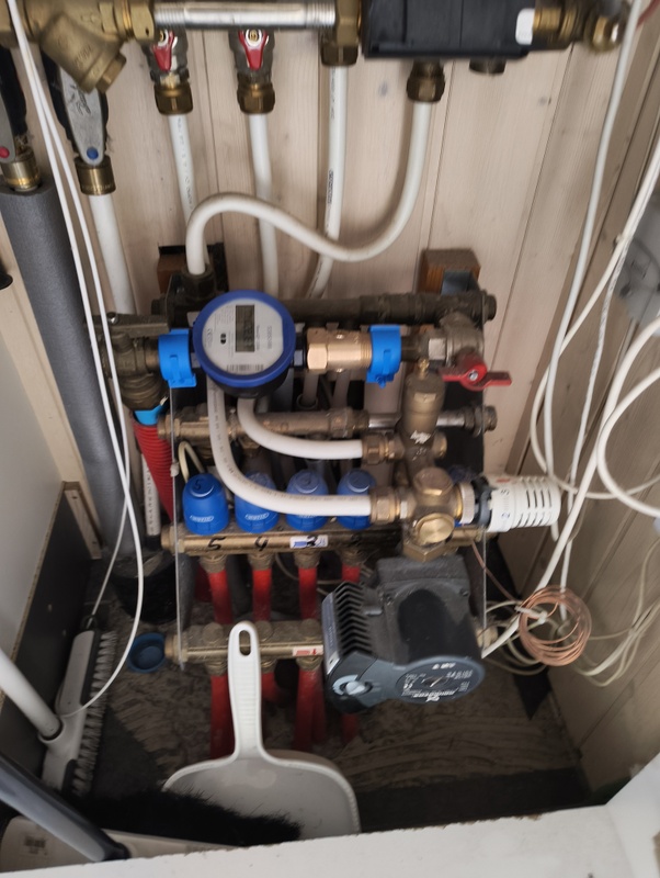

assje schreef op zaterdag 24 mei 2025 @ 08:20:
Maar is ook afhankelijk van isolatiewaarde van de woning en of er enige isolatie in verdiepingsvloer is.
Ik zou graag lekker warme voeten hebben op mijn slaapkamer maar zou geen vloerverwarming aan kunnen zetten zonder dat de slaapkamer warmer wordt dan gewenst.
Eigenlijk heeft de slaapkamer sowieso al een verwarmde vloer, deze is alleen 20 graden i.p.v. 30 graden beneden.
-afhankelijk van isolatiewaarde woning: natuurlijk.
-vloerverwarming zonder dat de slaapkamer warmer : je stel de flow zodanig af dat kou uit de vloer is zonder dat de kamer warmer word.
Je gaan maar een keer verbouwen en weet in de meeste gevallen niet wat je woning doet( bestaand huis kopen).Bovendien je gaat maar een keer verbouwen na de aankoop.
En de jaren daarna word het pleisters plakken.. nood oplossingen.. kostbaar en lage COP tot gevolg
Slaapkamers worden meestal ook studeerkamer of werkkamers.
En geen vloer verwarming is leuk ... behalve dicht bij het raam !!! ( kou val).
Wat ik gedaan heb is vloer verwarming op alle resterende kamer als bij verwarming, zodra de aanvoer leiding van de vloer bij het raam komt, omhoog de vloer uit en weer terug de vloer in de rest van het patroon volgen.
Op de aansluiting omhoog een jaga radiator monteren die de kou val van het raam opvangt en verwarmt ..
Mocht de kamer een studeer kamer worden kan de water flow omhoog en een ventilator op de jaga om de kamer snel op temperatuur te krijgen .( jaga losse convertor 10x10x90 ingebouwd in de wand).
Afbeeldingslocatie: https://tweakers.net/i/1u7oqMGW_igH-JwilV13-Y7d5LA=/800x/filters:strip_icc():strip_exif()/f/image/OKilgf2fnqYcp1jbCJ0lAjKM.jpg?f=fotoalbum_large

tcw82 schreef op maandag 19 mei 2025 @ 16:38:
Ohja, verkeerde foto.
Zo beter
Welke afmetingen en lengte heeft het profiel? En hoe zwaar is de unit die erop staat? Het lijkt dat de unit niet geheel in het midden staat. Is dat vanwege de gewichtverdeling van de unit zelf? Of is dat gezichtsbedrog.
Ik ben aan het oriënteren om dit zelf te maken. Ik heb een aircounit van 42kg. En neig naar een verzinkt profiel van 50x50x3.

Spiral schreef op dinsdag 10 juni 2025 @ 13:40:
Dit is 50x50x3 (mm) verzinkt. Lengte is 2000mm
Hij staat "in het midden" de gewichtsverdeling is 1/3 2/3 (lichte kant is bij de fan). En weegt 66kg

tcw82 schreef op dinsdag 10 juni 2025 @ 14:53:
Ok, heb je aan beide kanten dezelfde veren? (AM-50 neem ik aan) Zo ja, dan zou de kant van de compressor toch meer inzakken? En staat die niet waterpas. Of is die veer stijf genoeg daarvoor?
Daarom dacht ik dat die ook niet geheel in het midden stond om dat te compenseren.

Spiral schreef op dinsdag 10 juni 2025 @ 21:44:
Hij is iets lager aan de zware kant. Ik heb de handleiding erop nageslagen, daar staat niets in over (exact) waterpas.
Voordat hij op deze constructie kwam, stond hij echt zichtbaar scheef (meerdere cm verschil).
De am50 veren zijn aan de zware kant inderdaad iets dieper ingezakt.
Vergeet ook niet dat de leiding ook aan de "zware" kant zitten, daar zit vast ook nog een verbinding die iets doet, wel heb ik eerst alles op de veren gezet en toen de leidingen naar de wp gebracht.
Als ik er weer een keertje in de buurt ben kan ik wel wat meet-foto's maken.

Wat raden jullie aan voor 5kW unit plaatsing op zandondergrond in de tuin? Vrijstaand en geen nabije buur of publieke weg. Ik denk aan:
• Optie 1: Twee betonnen bielzen, daarop rubberblokken, dan de buitenunit.
• Optie 2: Zand afdekken met vier platte stoeptegels, daarop rubberblokken, dan de buitenunit. Soort van als dit, maar dan met zand eronder.
• Optie 3: Combinatie van 1 & 2, m.a.w. tussen tegels en rubberblokken nog betonnen blokken.
• Optie 4: Nog iets anders?
Is een veer/demper tussen het rubberblok en de bevestigingspunten van de buitenunit met zoals iets als deze aan te raden?
  • tcw82
  • Registratie: Oktober 2020
  • Laatst online: 16:26
Murphy78 schreef op zondag 15 juni 2025 @ 17:35:
Wat bedoel je precies met rubber blokken? Als je daar die dingen mee bedoelt die op de gelinkte foto staat, is de overtuiging hier dat die blokken niet bijdragen.
Beton bielzen, veren tussen bielzen een vorm van (stalen) liggers, die dan vastzitten aan de wp. Waarbij de liggers eventueel nog extra verzwaard kunnen worden.
Dat lijkt dan hier op;
Afbeeldingslocatie: https://tweakers.net/i/KPNXkuYMMmSX43xP3Jw54-vjzVo=/800x/filters:strip_icc():strip_exif()/f/image/phSp8uXZyWxjaAykuorbf4mh.jpg?f=fotoalbum_large
Afbeeldingslocatie: https://tweakers.net/i/hX4b3iRpf9HcvDrdXQDkhMmFYtU=/800x/filters:strip_exif()/f/image/AJagfjQbTxX1dN0AdVel8Hq8.png?f=fotoalbum_large
  • ThinkPad
  • Laatst online: 21:58
Hij komt op de grond te staan geeft hij aan, dan zijn veren niet nodig. Twee betonbanden voor een stabiele ondergrond en hem daar met bigfoots op zetten. Vergeet niet een grindput te maken eronder voor het defrost water.
Of zelfs zonder bigfoots en de voetjes van de WP vastzetten met pluggen en bouten in de betonblokken, wederom met genoeg ruimte aan de onderkant voor defrostwater.
Als hij gewoon op de grond staat is het allemaal niet zo spannend qua trillingen.

Ik heb ongeveer eenzelfde dakconstructie.
Bij mij is de opstelling als volgt.
Rubber pads op de hoeken van betontegels.
Daarop 2 betonblokken van 60x15x15
Dan veren geschikt voor het gewicht van de warmtepomp en dan de 6kW buitenunit.
Deze opstelling is nog niet goed, maar er is nu wel mee te leven.
Ik ven van plan om de opstelling aan te passen door het volgende:
Rubbertegels, dan betonblokken van 20x20x15. Daarop komen veren met 25kg draagkracht.
Op de veren wil ik een stalen frame plaatsen zodanig dat de contact punten met het dak verder verspreid liggen.
De warmtepomp zelf wil ik direct op zwaardere betonbanden plaatsen zodat de massa welke in trilling gebracht moet worden aanzienlijk groter is. Die betonbanden komen dan op het metalen frame, wat ik van twee of vier 50x50x3mm koker balken wil maken.
De rubbertegels komen omgekeerd op het dak onder de warmtepomp om direct geluid te beperken.

smartsys schreef op zondag 27 juli 2025 @ 19:50:
Toppie omgekeerde rubberen tuin tegels . _/-\o_ _/-\o_ .
Denk er om aan de achterzijde komt ook veel geluid uit.
Let op dat er voldoende ruime is onder de WP om zijn defrost water te kunnen afvoeren.
Plan klinkt voor de rest goed, Massa aan WP mag ook er naast gemonteerd worden .
Wout1979 schreef op zondag 27 juli 2025 @ 14:20:
Beste forum collega's,
Wij hebben nu sinds anderhalf jaar een Elga ace 6kw hybride warmtepomp (we zijn zeer tevreden). Ons huis heeft een plat dak van hout. De buitenunit staat op rubberen bigfoots, daar hebben we best veel trillingen van gehad vooral in de winter als de warmtepomp hard aan het werk is. nu zijn er veren tussen geplaatst en dit heeft zeker al geholpen, maar nog niet voldoende. Afgelopen week hebben wij een nieuw dak gekregen met 10 cm PIR isolatie en heb ik het idee om onder die buitenunit met veren en bigfoots extra massa neer te leggen in de vorm van 60x40 betontegels +- 27 kilo per stuk onder iedere Bigfoot één. is dit in jullie ervaring voldoende of zouden jullie hier meer massa plaatsen? de buitenunit zou volgens opgave 45 kilo wegen. Alvast bedankt voor jullie input.
Ter info : PIR isolatie isoleert wel de warmt maar niet het geluid.
Bigvoet EN veren is wel een beetje veel van het goede ..(ellende).
Gewoon van het dak gezien
-Rubber tegel.
-Massa (tegels of betonband).
-Dan de veren
-Eventueel H constructie.
-DAN .. MASSA toevoegen aan de voeten van de Warmtepomp !!!.( tegels of betonband)
Heb je geen H frame dan L profiel aan de voeten en daar de massa aan monteren.
Waarom massa aan de Wp ( welke OP veren staan) De compressor beweegt en laat de gehele behuizing trillen als hij alleen op veren staat.( veel geluid bij een specifiek vermogen).

Afbeeldingslocatie: https://tweakers.net/i/mNKlwTN1AQT2tWagsXlFgGKlb_E=/800x/filters:strip_icc():strip_exif()/f/image/fvtYJ9xI0BgF1aLsI6u46tB1.jpg?f=fotoalbum_large
Bestaande uit rubber tegels ter bescherming van het dak met daarop 2x80kg aan opsluitbanden icm high deflection machinevoeten (goedkoper met zakelijk account).
Ideaal (al zeg ik het zelf), zelfs op dit houten dak.
De 32x3 van pipetec is uiteindelijk ook nog voorzien van 2 korte stukjes edelstahlwellrohr, om bij de WP aangesloten te worden met een tweedelige koppeling (1 1/4" naar 1") zodat deze makkelijk los kan, maar dat stond nog niet op de foto.

Beste medetweakers / @X21r willen jullie eens meedenken?
Ik wil binnenkort een klant helpen met geluidsproblrmen. Betreft een 105kg unit en plat dak. Momenteel is de unit aan muursteunen gemonteerd door een andere installateur alleen is dat geen succes.
Ik wil de unit nu goed op het platte dak gaan zetten en las de meest ideale opstelling hier;
WP
Alu koker frame
Veren
Massa
Rubber matje
Dak
Als ik het goed heb gelezen is bovenstaande ideaal, nu vroeg ik mij af waarom velen 4 kokers gebruiken ipv gewoon enkel twee?
Ik heb een schetsje gemaakt waarbij zwart een forse opsluitband betreft en grijs de alu kokers zijn waarbij de kokers met veren vast aan beton en vast aan de kokers worden gemonteerd.
Vraag;
-Is mijn volgorde de juiste
-Kan het ook goed met 2 ipv 4 kokers? (Voor / nadelen?)
Dank alvast!

Nb blauw is de warmtepomp en grijs loopt uiteraard er onder en niet er doorheen 🙈
Ik begin achterste voren ..
-2 balken is geen H frame. Punt.(probeer de uitleg te begrijpen).
-WP MOET massa aan zijn voeten hebben ..
Alleen dit is een unit van 105kg ,dus de kans dat behuizing gaat mee trillen is niet gebruikelijk.(unit is zwaar genoeg).
Nu geef je te weinig info.
-Plaatsing op wat voor dak ? .
-Wat is er onder dat dak ?
-Soort dakbedekking?
-Wat voor soort geluids overlast?
-Wie klaagt buren of hun zelf.
-Buren klagen ( houten Wand dubbel glas / hoe ver weg ?
-Alle platen van de behuizing vast geschroefd ?
-Dicht bijzijn de raam waar men hem hoort?
-Zelfs na 6 meter verder kan men hem horen bij een deur( door reflectie/weerkaatsing/resonantie)
-En natuurlijk type WP
Denk er om aan de voorzijde EN de achterzijde komt evenveel lawaai uit !!
Staat de unit met zijn rug naar de muur . dan komt aan de voorzijde 2x ZO VEEL geluid er uit !!
-Foto's nodig. en meer info..
--------feitelijk moet je zelf al heel wat van dit forum gaan lezen AUB.-------
Je conclusie is niet voldoende om het probleem aan te pakken.

Dank voor je snelle reactie. Ik lees tussen de regels frustratie?
Ps ik heb best wat gelezen en een redelijk ervaren tweaker die probeert meer te geven dan te nemen. Excuus als het anders overkomt.
Die uitleg waarom kon ik dus ondanks mijn zoeken niet vinden en lees ook tevreden testers met twee kokers, vandaar mijn vraag naar voor/nadelen.
Ok, lijkt mij zwaar genoeg indd dus zou zelf niet gelijk denken aan massa aan wp toevoegen.
Welke info mis je?
Hout (al aangegeven)
Garage
Bitumen
Nog niks in nieuwe situatie. Ik wil dat ook voorkomen.
Niemand
Nvt
Nvt
Nvt
Nvt
Itho Amber maar een flint of pana L is niet heel anders is mijn ervaring. Ja een t cap 16 kw of een old scool schreeuw unit is anders maar het gaat om een <9kw unit van de nieuwste generatie iig
Helder
Je punt is duidelijk alleen zijn er nog geen foto’s vandaar mijn voorbereidende schets.
Benieuwd naar je reactie waarom H ipv I I

- 2 balken ipv H frame
-Rubber matje
Vandaar ook "--------feitelijk moet je zelf al heel wat van dit forum gaan lezen AUB.-------"
Dat er mensen zijn die geen klachten hebben met 2 balken of opgehangen aan touwtjes of op rietjes hebben staan .. prima.
In dit forum komen mensen met klachten en door de tijd heen hebben we behoorlijk wat kennis opgedaan met de experimenten wat de andere tweakers na "onze" aanbevelingen hebben uitgevoerd ( en ook zelf uitgevoerd).
Zodat we een behoorlijk hoge kans hebben op geluids reductie cq de klachten compleet laten verdwijnen cq acceptabel krijgen.
Houten dak ..planken liggen dwars op de Balken ( 60cm HOH) resoneren op iets van 80 a 90 Herz.(halve golf lengte).
Dus bij 2 balken sla je maar 2 stemvorken (van 1meter breed) aan .. afhankelijk van de afstand tussen je balken van de WP.
Dus op 4 plekken de stemvorken aanslaan BLIJKT in de praktijk heel goed te werken .. geen resonantie.
En er is nog meer info ..maar niet nu.
Type WP
-Ten eerste aan onze gemeenschappelijke toevoegen
Blijkt dus nieuw type te zijn.. helaas is onze ervaring dat de nieuwe types nog minder metaal in de behuizing hebben. waardoor de kans op Geluids overlast vergroot word en je massa aan de voeten moet aan brengen.
Nu lijkt hij op muurbeugels te staan .. en het zou best kunnen door alleen NU massa aan zijn voeten te monteren dat de behuizing geen geluid meer maakt.(als dat het probleem is).
Helaas geef je nog steeds geen info wat voor klachten er nu zijn ...
Want op je houten dak neer zetten vergt heel wat moeite en is niet zo maar gedaan.
En is eigenlijk GEEN GOED advies om hem op je houten dak te plaatsen... tenzij er andere reden zijn....
Kom er maar bij @tcw82
Rubber matjes ..zoek rubber terras tegels met noppen .....
Fotos oude situatie ! en soort klacht. aub.

De opsluitbanden zijn goede stap. Wat je kunt proberen (te achterhalen) is waar de balken van dat dak zitten en de beton liggers daarop aanpassen. Dan krijg je mogelijk dat ze verder uit elkaar komen te liggen. Niet dichterbij elkaar gaan werken!
Als ze verder uit elkaar komen te liggen is een balk /koker van beton ligger naar beton ligger een logische vervolgstap, je moet de afstand over bruggen.
Dan krijg je twee kortere balken/liggers die parallel liggen aan de beton liggers direct onder de warmtepomp. Daar heb ik gekozen voor de betonnen opsluitband. Lekker massa AAN de wp unit gebout en geen gedoe met doorzakkende pootjes enzo.
Dan wordt de volgorde van spullen dus, van boven naar beneden:
Wp
Balkjes haaks op de muur (balkjes of beton opsluitband oid) onder de voetjes van de wp
Haaks op de vorige oriëntatie de langere kokers of balken, verbonden met eventueel een lapje epdm oid.
En dan de veren
Dan de betonnen liggers.
Dan de rubberen matjes.
Als de behuizing "klappert" kan je eventueel aan de slag met alubutil plakkers, link in de topic start (o.a.). Hiermee beïnvloed je massa van het klapperend paneel en daarmee de frequentie waarin het gaat trillen.
Je kunt vaak wel vinden wel paneel verdacht is, door er op de tikken met je handen. Klinkt het solide. Laag risico. Klinkt het hol/rammelend/blikkerig... Risico ..hoger.

Even wat voorbeelden.
@tcw82 Afbeeldingslocatie: https://tweakers.net/i/CUxo5x2ZvCg6lvl4KqM06me8Sj4=/fit-in/4920x3264/filters:max_bytes(3145728):no_upscale():strip_icc():strip_exif()/f/image/phSp8uXZyWxjaAykuorbf4mh.jpg?f=user_large
En deze van @Blade mijn inziens de beste kwa punten op het dak.
Er staan div types op zijn dak.
https://gathering.tweaker...message/82230572#82230572
Afbeeldingslocatie: https://tweakers.net/i/2pZGeknkC-B-N5VdSVRT3lVji-o=/fit-in/4920x3264/filters:max_bytes(3145728):no_upscale():strip_icc():strip_exif()/f/image/gVIXKtVbLd3Nxf73DfjULWvB.jpg?f=user_large

Dat is volgens mij de goede opstelling!
Met als kleine aantekening dat die rubber matjes bij mij een speciale dempende versie zijn, zodat de veren en de matjes een verschillend werkgebied hebben.
De manier waarop ik bij deze opstelling ben gekomen, staat hier: KifArU in "Trillingen warmtepomp dempen"
Maar het komt erop neer dat de beweging van de buitenunit minder wordt als de steunpunten naar buiten worden verplaatst. Bij mij was dat nodig omdat ik starre aansluitingen had, die niet aangepast kunnen worden.
Tegenwoordig gaat het vaak om monoblocks die met flexibele (water)leiding worden aangesloten en daarmee wat meer beweging kunnen hebben. Dus dan is het minder nodig om de steunpunten naar buiten te brengen en volstaan 2 korte kokers ook.
Onbedoeld, maar positief, effect van een groter frame is dat deze kokers ook als veer / demper werken. Maar daar was het origineel niet voor bedoeld.

De koperen buizen op de foto hierboven verbazen mij wel enigszins. Bij de WP moet je flexibele stukken hebben en dan zo snel mogelijk naar binnen. Koper zonder enige beugel zo op de gevel is vragen om problemen.
@ErikVers Het belangrijkste is dat je de voetafdruk van de WP zo groot mogelijk maakt. Een groot frame, ondersteund op de hoeken, zodat de steunpunten zo ver mogelijk uit elkaar staan zorgt voor stabiliteit en voor reductie van geluid.
Op dat frame moet je massa hebben en onder dat frame moet je demping hebben om de overdracht naar de onderliggende constructie te beperken. Veren zijn daarvoor de beste oplossing, maar rubber kan ook.

Afhankelijk van type maar zeker niet alleen ,zie uitleg hier onder. de bewegingen energie van de compressor moet je afleiden ,net als een bliksem afleider.
KifArU schreef op woensdag 10 september 2025 @ 11:06:
Neen helaas, de moderne buiten unit zit zo weinig metaal / gewicht in dat als de beweging's energie van de compressor niet afgeleid word de GEHELE behuizing gaat trillen .mocht hij op veren of rubbers staan !!!.
Wat we doen is extra massa ( gewicht) aanbrengen aan de voeten van de buiten unit zodat de meeste bewegings energie niet naar de behuizing gaat ,maar bij de compressor zelf blijft en deze is normaal al voldoende geïsoleerd door de fabrikant.
De fabrikant test de geluids productie terwijl de WP op een betonnen ondergrond is gemonteerd.
Nu op een " houten" dak hebben we dus een probleem, wat we dus oplossen door massa aan de voeten van de WP en deze ontkoppelen van het dak.
Deze ontkoppeling liefst door veren en dan weer massa ..zodat we ZEER veel trillingen kunnen weg werken, en daar onder weer rubber zodat we nog meer trillingen weg werken.
Nu kan je natuurlijk een stap overslaan in bovenstaand process, Maar je doet NU de moeite en liefst in een keer. Niemand heeft zin om 2x of meer het dak op te gaan om uit te proberen.
Dan nog een waarschuwing ..zelfs als je boven staande stappen uitvoert is het geen garantie voor geen geluids overlast ..maar wel de best voorbereiding.. er zijn nog vele ander oorzaken en gevolgen.
Nog een .. veren met rubbers er in .. waarschuwing bij vochtig en vries weer is de elasticiteit van de rubber verdwenen .. dus geen trilling isolatie meer ( of minder).( zeker als bij defrost er water opkomt !)
Een dun plaatjes rubber doet niets behalve het indrukken op de dak bedekking minder scherp maken.
Vandaar ook die rubbertuin tegels die ik noem (oa via MP < €25 m2).
Hebben eigenlijk 2 functies ,Ontkoppelen trillingen, lucht geluid reductie.
Ps de rubber functie hier moeten de functie van een veer hebben.. dus niet zeer hard materiaal !!
https://gathering.tweaker...message/81659012#81659012
Wat je niet moet vergeten dat er heel veel energie in de lucht zit, en kan je met deze rubber tegels weg werken.( dak vol leggen).Want ook zo kan je dak aangeslagen worden als een stemvork.
Zoals @Blihi al zegt vergroot het grond oppervlak .. zeker als hij op een winderige plaats staat.
Sommige gebruiken BigFoots ..bij sommige gaat het goed.. bij ander niet ..het is een risicootje.
Hoe vaak wil je het dak op..??
@Carboy54 Dat is de Weheat Blackbird..compleet ander type geen metalen behuizing ..niet te vergelijken.

Die eerste alinea was natuurlijk gericht aan de post erboven met de foto.
  • tcw82
Blihi schreef op woensdag 10 september 2025 @ 14:18:
aan X21r?
Daar staan twee foto's in, beide van opstellingen die niet van hemzelf zijn.
De opstelling met de koperen leidingen lijkt me de eind opstelling inderdaad ("/s" voor de zekerheid...). die lasdoos zo tussen de leidingen is denk ik ook de meest logische plek _O-
Om misverstanden te voorkomen, ik denk dat jij heb had over deze foto:
  • Blihi
  • Registratie: Juni 2018
  • Laatst online: 18:48
Ja precies! En ik weet dat die foto niet van hem was. Maar ik hoop dat dit een tijdelijke installatie is en niet de uiteindelijke opstelling.
Ik gok dat die WP eerst op die grindtegels stond, lekker onder het raam.

ErikVers schreef op dinsdag 9 september 2025 @ 20:46:
WP
Alu koker frame
Veren
Massa
Rubber matje
Dak
Vraag;
Dank alvast!
Ik zie dat je vanuit de oplossingsmodus zit te redeneren. Dat is natuurlijk prima, maar ik lees niet dat je het huidige probleem bij deze klant hebt geanalyseerd en onderbouwd (bijv. met meetresultaten)
Je geeft verder aan dat je het apparaat op het dak wilt plaatsen. Ik lees veelvuldig in fora dat bij platte (garage) daken van houtconstructie het hele dak of delen ervan (kunnen gaan) mee trillen / resoneren.
Kortom, een gedegen analyse van het probleem, onderbouwd met meetresultaten (voor zover mogelijk) is cruciaal. Voor je het weet los je symptomen op of creëer je nieuwe problemen en los je de ware oorzaak niet op.

Taatort schreef op woensdag 10 september 2025 @ 14:46:
1-Ik zie dat je vanuit de oplossingsmodus zit te redeneren.
2-Dat is natuurlijk prima, maar ik lees niet dat je het huidige probleem bij deze klant hebt geanalyseerd en onderbouwd
3- Ik lees veelvuldig in fora dat bij platte (garage) daken van houtconstructie het hele dak of delen ervan (kunnen gaan) mee trillen / resoneren.
4- creëer je nieuwe problemen en los je de ware oorzaak niet op.
Ik heb ze maar genummerd.
1- We zijn tweakers en stro... eigenwijs.
2- Heb ik ook al gevraagd.
3- Klopt geen spelt tussen te krijgen.
4- Mag hij 4x het dak op in het winter weer om wat verbeteringen uit te voeren.

Afbeeldingslocatie: https://tweakers.net/i/_WxIjRhz_E483MRh387PuDIRctU=/800x/filters:strip_icc():strip_exif()/f/image/ZOA6qmzUn9BtgUWNYgYHrdPC.jpg?f=fotoalbum_large
Zo bedoel je? Waarschijnlijk is het best interessant om wat te rekenen aan de krachten die een betonnen balk van die maten aan kan.
Deze opstelling kan 90k per balk aan(das getest door een of andere pap-zak, noem verder geen namen enzo...🤣🤣🤣)

Rimco schreef op dinsdag 9 september 2025 @ 12:23:
Deze staat er nu ondertussen bijna 5 jaar:
Op jouw foto zie ik dat je voeten niet langer vast op de balk zijn gemonteerd en zelfs zijn verbogen? Dat helpt natuurlijk niet om er 1 massa van te maken. Ook klopt de hoogte van je voet op de balk nu niet tov het stukje metaal wat ook op de balk zit gemonteerd.
Zou dit beter het geluid dempen dan het bekende frame met lange kokers op veervoeten?
En werkt het bij jou naar tevredenheid?
En zou het niet beter zijn als de warmtepomp boven het dak zweeft om rubbertegels met schuine noppen onder de gehele oppervlakte en daarbuiten te schuiven om luchtgeluid te ontkoppelen?

@Technician- Het enige wat ik weet is dat ik hem nooit hoor (en de buren ook niet). Het is zelfs zo dat ik in het begin op zoek was naar mogelijk geluid en dat bleek de wasdroger van de buren te zijn :+.
Dit stuk dak zit eigenlijk direct boven een opslagruimte grenzend aan de entreehal, bij de burenis dat uitgebouwd tot een kleine werkruimte. Verder naar voren toe is het een carport. Ik denk dat het voor de Pana J gewoon een makkelijke en robuuste oplossing is omdat het monobloc van zichzelf al zwaar genoeg is en deze 2 opsluitbanden zo solide zijn dat ze echt geen zin hebben om te bewegen. De rubbers zijn ook lekker soepel, zelfs bij koud weer. Kan te maken hebben met het feit dat deze specifiek een "high deflection" variant zijn.
Een "zwevende" warmtepomp zou natuurlijk mooi zijn, maar ik denk dat hij alsnog ergens op zal moeten steunen ;) Je probeert te zeggen dat je eigenlijk een vloer van noppen wilt gebruiken voor luchtgeluid? Zou kunnen, maar je defrostwater zal het wel om zeep helpen. In dit geval komt ook dat geluid nergens naar binnen, dus niet nodig gehad.
