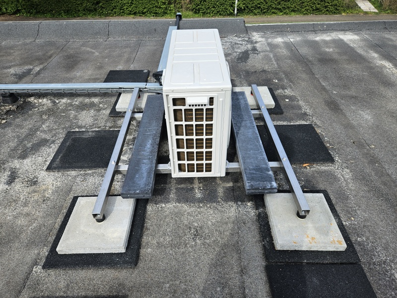

Ik gebruik deze al enkele weken. Elk paneel is inmiddels wel beplakt. Alleen het paneel voor de electrische aansluiting nog niet, daar zitten allerlei stickers met instructies op.
https://amzn.eu/d/0w7hVDY
316hz is best heel hoog, ik krijg daar wel na gespeeld met mijn stem maar zit dan behoorlijk aan de bovenkant van mijn bereik. Dat zou ik als een pieptoon bestempelen?
Grappig hoe iedereen geluid ervaart. Ik hoor het als een hmmmm. Hier refereer ik altijd naar:
YouTube: 317 hz
Het is inderdaad niet laag, maar ik hoor het zeker niet als een piep 😅
Heeft het beplakken jou iets geholpen?

okijokii schreef op zaterdag 15 maart 2025 @ 08:02:
YouTube: 317 hz

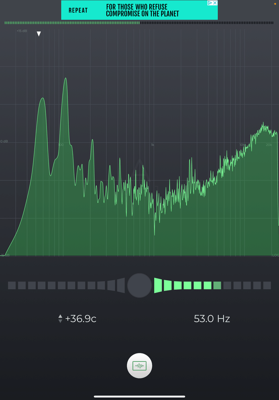

Als ik die 317 Hz van yt door de spectroid haal zegt die 316😂😂😂
Klinkt een beetje als klankschaal therapie geluid.
Vanmorgen kwam de 555 watt weer langs en dat was echt een enorme reductie. 🥳🥳 Het beplakken helpt, maar de losse panelen is de hoofd verdachte.

tcw82 schreef op zaterdag 15 maart 2025 @ 13:15:
Theo, zou het niet slim zijn om extra schroeven erbij te zetten en alle de schroeven te borgen !!
Bij mijn Elga buitenunit zie ik, dat er maar een minimaal aantal schroeven in zitten en dat die ook nog eens roestig zijn, dan denk ik dat ik dit in de toekomst ook mogelijk nog eens gaat aanpakken voor de zekerheid ondanks dat ik op dit moment nog steeds geen problemen meer heb na mijn beton tegel experiment !!

Theovelders schreef op zaterdag 15 maart 2025 @ 13:41:
Gisteren was ik bij een maat en daar kwam e.e.a. even ter sprake. Daar kwamen klinkmoeren of zelfs simpelweg moeren (m4 of m5) lassen op plekken waar nu boutjes zitten.
Ook las-tapeinden zouden wel eens een optie kunnen zijn.

Daarnaast heeft mijn WP Mitsubishi een' merkwaardig" gewicht aan leiding van de uitgang van de compressor .
Op onderstaande foto heb ik nog wat lood er om heen aangebracht . blijkbaar om resonantie tegen te gaan.
Ik heb er geen meetbaar resultaat uit gekregen mijn mijn bepekte apparatuur (gsm meting..lol )

Die van mij heeft ook nog wat lamellen aan de zijkant , blijkbaar om zo groot mogelijk warmtewisselaar oppervlak te hebben. Die zijn ook naar binnen gebogen.
Qua compressoren, de compressie bij een scroll compressor wordt veel meer verdeeld over de tijd Wikipedia: Scroll compressor
Terwijl een twin-rotary meer bam-bam is, net zoals een nokkenas met 2 cilinders.
Hier bv een meting van een tijd geleden bij 106 Hz compressor frequentie. Je ziet de as frequentie van 53 Hz ook.

Ik begrijp je staat op een meur beugel ? en veren met rubbers .
En geen massa aan de voeten van de Wp.
Doe dat eerst maar massa aan de Wp, of als test er boven open. Veel fabrikanten laten zien in de tekeningen dat de Wp op een vast stevige solide basis moet staan.
Dit om de trillingen van de hele WP zoveel mogelijk te verminderen
Als je geluid vervelend is ;) Ik heb nog geen foto gezien van je WP en de situatie.. altijd handig.

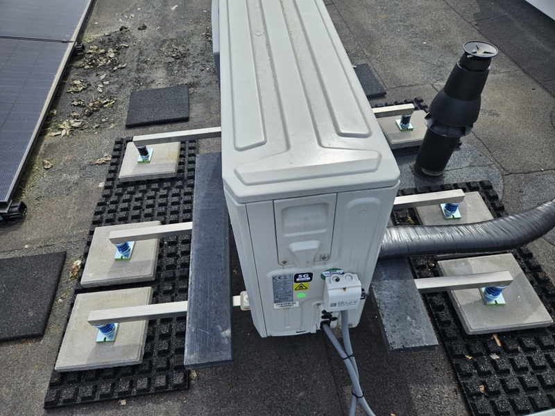

Buurvrouw heeft ‘last’ van buitenunit:
Ben niet heel bekend met tweakers en hoop dat dit de juiste plek is om advies te vragen. Ben opzoek naar wat ik nu zou moeten doen.
Situatie: 3 maanden terug deze woning betrokken na ingrijpende verbouwing. Op plat houten garage dak staat de buitenunit van een hybride Intergas warmtepomp. Ik weet inmiddels dat dit niet de meest ideale plek is. Wellicht handig om te vermelden dat ik niet technisch ben. De buurvrouw stond na 2 weken aan de deur dat ze last heeft van een ‘gezoem’. Ze slaapt erg slecht. Ook de buurvrouw naast haar heeft er last van. Vervelend dus. Ik wil graag met haar naar een oplossing zoeken, dus haar eerst gevraagd om eens op te schrijven wanneer ze er last van heeft en welke nachten ze in de periode van een week slecht slaap. Ik dacht ik ga wat verschillende instellingen van de pomp proberen. Het punt is namelijk dat ik echt helemaal niks hoor of merk en hij staat heel dicht op onze slaapkamer. Maar dat betekent niet dat zij niks merkt natuurlijk. Het punt is alleen dat ik tijdens die week de pomp 4 nachten echt helemaal uit heb gehad. Toen ik het briefje kreeg van haar met welke nachten slecht waren had ze ook alle nachten slecht geslapen waarin de pomp geheel uit stond.
Nu aantal weken geleden wat dempers eronder laten zetten door installateur in de hoop dat dit iets zou helpen. Gisteren kwam ze aan mijn deur met de mededeling dat het eigenlijk alleen maar erger is geworden. Ze denkt dat hij ‘maar van het dak af moet’ Begrijp me niet verkeerd ik wil graag met haar meedenken en samen naar een oplossing zoeken, alleen dat samen mis ik een beetje. Wat is mijn verplichting nu in deze? Het is hoogstwaarschijnlijk niet het geluid dat hij produceert, dat geeft ze zelf ook aan. Ligt de bewijslast nu bij haar? Ik zou graag willen weten wat ervan klopt en wat ze merkt. Ze heeft me weleens binnen gevraagd toen ze last had, maar ik hoor het gewoon echt niet… Dus voor dat ik de mogelijkheden (en de prijs) onderzoek om de unit te verplaatsen wil ik zeker zijn het haar problemen wel oplost.
Sorry voor de lange tekst en bedankt voor de inzichten.

Lijkt op het type "ik heb er last van omdat ik een warmtepomp zie" als ze er last van heeft in nachten dat ie uit staat. Daar doe je weinig aan behalve de unit van het dak laten halen zodat ze hem niet meer ziet. Als dat oké is voor jou en ze betaald mee bijvoorbeeld dan is dat een prima oplossing. Of je geeft haar mee dat het je warmtepomp niet kán zijn geweest in die nachten en dat ze het ergens anders moet zoeken.
Indien je aan wil tonen dat de opstelplaats aan de regelgeving voldoet dan zal je een WPAC berekening moeten maken. Mocht het vervelend worden met de buurvrouw en ze doet een handhavingsverzoek bij de gemeente dan heb je dat in elk geval achter de hand.

Aroniuss schreef op zondag 23 maart 2025 @ 07:54:
Technisch moet je de adviezen van bovenstaande posting nemen en loggen.
Maar voor de duidelijkheid .
-Situatie tekening. inc afstand buren haar raam cq open kunnend raam !.
-Type Wp en vermogen.
-Huizen /dak aan elkaar .
-Foto WP constructie op het dak ? dempers ?
Dempers er onder heeft soms averechts effect !!!!! ( de gehele behuizing trilt hevig mee met dempers er onder !)
Maar gezoem is eigenlijk wat anders dan een brom.... de brom je zou moeten horen ( goed iedereen kan een iets andere definitie hanteren .. maar dit haar niet uitleggen ..alleen aan de hogere in de klachten procedure.
Wij hadden ook een buurman die last hadden wakker worden in de nacht en niet in slaap kunnen komen en op zoek ging naar geluid binnen en toen buiten.( 3 huizen naast ons).
Goed gesprek gehad en log files laten zien .hij had al eerder last gehad van een vaatwasser van de buren daarnaast die even na etens tijd zijn oren/hersenen belasten. Veel overleg gehad, en als hij last had gelijk dag er na langs laten komen.
Natuurlijk kregen wij de schuld.
Bleek dus dat het in zijn eigen hoofd zat dat hij wat hoorde en daarom niet meer in slaap kon komen .
Naderhand liep hij steeds met een kop telefoon op met rozeruis ..kenners weten waarom.
En nog steeds goed en positief contact .
Als je zelf wat laat zien dat je zelf zoveel mogelijk doet heb je bij de instanties een voordeel.
En de WPAC berekening zegt eigenlijk niets .. geluids meting zal er dan uiteindelijk moeten komen.
Log files en tijd tijd van je zelf , en haar tijden en wanneer laten opschrijven en deze ieder afzonderlijk naar de behandelend ambtenaar laten sturen.
Denk er om dat de WP vlak voor zijn defrost veel geluid produceert ( lijkt wel op een laagfrequent stoom machine).
Mijn Wp behuizing MET geluids demping .. en dan nog 3 huizen er naast ..na klagen in de nacht ik kom niet in slaap.. terwijl de Wp tussen 23:00 en 06:00 uit staat.

@Aroniuss het is hierboven al gezegd. Overlast ervaren als de unit uitstaat zou bij mij de bereidwilligheid zeer snel laten verdampen.
Helaas gaan we nu het warme weer in, dan zal de unit waarschijnlijk niet zoveel draaien ? Is het een all electric setup? Dan draait het ook voor warmwater. Mogelijk kan je dat uitzetten in de tijden 2200 0600. Zodat er geen geluid is rondom het inslapen, maar in de ochtend wel warmwater in de badkamer.
Maar, ik blijf toch hangen op die "overlast zonder draaiende warmtepomp". Relatie technisch helpt het waarschijnlijk om dingen ook vast te leggen, desnoods in een whatsapp waarin je het gesprek samenvat bijvoorbeeld. Dan voorkom je dat er in de toekomst onduidelijkheid ontstaat.
Wat ikzelf ook wel interessant vind om te onderzoeken, ga luisteren als ze overlast ervaart. En laat dan thuis iemand (zonder het haar te vertellen) de unit uitschakelen. Dan kun je horen of het a) inderdaad jullie machine is en b) wat ze precies ervaart.
Neem ook een Android telefoon mee met spectroid (een geluidsmeter ap) waarbij je precies kunt zien waar de frequentie piek zit.
Sterkte

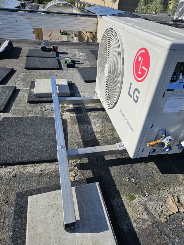

  • Laatst online: 01-02 18:01
Door onze ultra slechte installateur die we eerst hadden ben ik hier terecht gekomen om onze geluid overlast problematiek op te lossen. Waar voor dank. Vorig jaar 2 airco's geïnstalleerd en een remeha monoblock warmtepomp. Alle 3 de buitenunits op plat dak, gelijkvloerse woning 1970. Stonden allen op bigfoots. Vreselijk geluid de hele dag door.
Inmiddels alles zelf vervangen voor rvs koker, veren van mecanocaucho voor de remeha en veren van soleco voor de airco's.
Ook de installaties zijn compleet opnieuw aangelegd door eindelijk een ultra goéde installateur. Wij zitten nu eindelijk in een stil huis met goed werkende klimaat installaties.
Nogmaals dank voor alle gedeelde info.
Afbeeldingslocatie: https://tweakers.net/i/g5DadCOBiBn4RElJ5KkWjIelFM4=/800x/filters:strip_icc():strip_exif()/f/image/lsaK3okbaxE2KONLEgnjsF4q.jpg?f=fotoalbum_large
Afbeeldingslocatie: https://tweakers.net/i/GP2Mvzl5J7JbF6JHXZIlS6p_MeQ=/800x/filters:strip_icc():strip_exif()/f/image/wdRNtVbdYRErIT2rdxVOVQ3z.jpg?f=fotoalbum_large
Afbeeldingslocatie: https://tweakers.net/i/m6Jaopbe75jxbPukBQYxRGnhSBw=/x800/filters:strip_icc():strip_exif()/f/image/Ggclbv4sOvrEYEZ6RIqpPpwm.jpg?f=fotoalbum_large
Afbeeldingslocatie: https://tweakers.net/i/Z6Pp70rQxbeJL2uY3oOCiY8g34U=/800x/filters:strip_icc():strip_exif()/f/image/BLfdpeZXaGA2uT4BoaDQDf2n.jpg?f=fotoalbum_large
Afbeeldingslocatie: https://tweakers.net/i/AQi_Mwx-POQMNyw8DS_HTG7e4YA=/800x/filters:strip_icc():strip_exif()/f/image/e9Y2297O5I8tq5f1CEAQ5hMs.jpg?f=fotoalbum_large
Afbeeldingslocatie: https://tweakers.net/i/fr67bMqIchRoCFnpYmTgdOqLpCs=/800x/filters:strip_icc():strip_exif()/f/image/gVIXKtVbLd3Nxf73DfjULWvB.jpg?f=fotoalbum_large
  • X21r
  • Laatst online: 20:52
Blade schreef op zondag 20 april 2025 @ 10:15:
Helemaal toppie, en zelfs de massa van de buitenunit verhoogt. >:) _/-\o_

Ziet er helemaal top uit. Sinds deze week hebben wij een triple split airco op onze aanbouw (houtskelet) staan. Staat op Big foots incl. blauwe trillingsdempers en ja hoor ik hoor een aardige brom in de aanbouw. In de rest van het huis bijna niet.
Heb nog een aantal vragen:
- hoe heb je de lengte van de kokers bepaald t.o.v. formaat buitenunit? Zit daar nog een standaard factor in? Bv. lengte koker minsten 1,5x lengte unit etc?
- waarom heb je de lange zijde van de koker onder de korte zijde bevestigd?
- bewust voor rvs koker gekozen of volstaat aluminium koker ook?
- heb je de aircoleidingen afgekoppeld toen je de kokers plaatste? Hoe heb je dit gedaan?
  • tcw82

Qua koker lengte is het vaak een economische keuze. Verkopers hebben bijvoorbeeld 2 of 4 meter standaard lengte. Dan neem je die. Er kan vast gerekend worden aan de lengte, met golflengtes, frequenties etc. Maar de ervaring in het topic is over het algemeen positief bij gebruik van min of meer standaard lengtes.
Qua oriëntatie, dat komt vaak voort uit de handleiding, hierover is al best veel gediscussieerd en beschreven in dit topic. Sommige merken mag je los op de pootjes zetten, andere moeten verplicht haaks op de lengte ondersteund worden.
Materiaal keuze is ook een economische aangelegenheid. Algemeen buigt een alu koker van dezelfde geometrie verder door en dat kan een overweging zijn. Heb je toevallig toegang tot rvs voor een mooie prijs, dan is dat zeker te overwegen. Wel loop je dan weer het risico dat het minst edele metaal in de samenbouw als eerste gaat oxideren en dat zijn vaak de schroefjes en moertjes (van de wp).
Stalen kokers met een dikke zinklaag zijn ook prima, wel even een beetje (dichte) verf op de snijvlakken en die kokers gaan jaren en jaren mee.
  • ThinkPad
RVS is wel lastig om gaten in te boren, ook iets om rekening mee te houden.
  • Notehoutelade
Ik heb de lengte zo genomen, dat ze rusten op 2 dakbalken van de garage. Rvs, 50x50 geloof ik.
Boren is zon uitdaging niet, scherpe boor, huistuinenkeukenkolomboor, kostte 0 extra moeite tov gewoon staal.

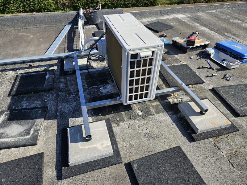

  • Blade
  • Registratie: April 2025
Flatwhite schreef op vrijdag 2 mei 2025 @ 09:14:
Lengte bepaald adhv meten op dak, wat redelijk uit kwam met situatie dak.
Ik was ook beperkt in lengte ivm 3 lengtes van 6m rvs koker.
Onder de warmtepomp voor deze situatie gekozen omdat die erg zwaar is. Pootjes onder de warmtepomp niet zo sterk. Dus de unit moest dwars ondersteunt worden. Airco units staan door deze opstelling lager op dak, dus minder zichtbaar vanaf groen kant beneden.
Bewust voor rvs gekozen omdat dit veel stijver is. 18m rvs koker incl opmaat zagen heeft me 260euro gekost via een kennis lasser. Rvs bouten en moeren via rvs land.
Leidingen waren afgekoppeld om het boeltje opnieuw aan te sluiten, de oude installateur had dit niet netjes gedaan. Koudemiddel zit dan in de buitenunit, net als hoe je hem nieuw aangeleverd krijgt (voorgevuld) even in standje ijskoud een paar minuten en de leidingen kunnen los. Nu zit alles netjes met pers koppelingen. Afgeperst met stikstof en afgesopt met dreft. Voor controle lekkage. Naderhand wordt het leiding werk gevacumeerd.
Wbt boren, ja dat is even werk. Je moet in 2 stappen boren. In 1x 8 of 10mm boren gaat niet uit de losse hand. Centreren met centerpunt. Voor boren met 4 of 5 en dan 8 of 10. Ik haal daarna ook nog even een trapeze boor er door zodat de bouten er makkelijk in gaan zonder bramen. Rvs boren is net anders dan staal, je moet goed druk houden, te hard of te zacht drukken en de boor is zo bot en verbrand. Ik heb er denk ik 4 of 6 verbruikt. Goede boren ben je echt wel nodig. Ik gebruik boren van Berner, de premium lijn van hen.
Alle 3 de frames in 1 dag gemaakt, ruim 6 a 7u mee bezig geweest. En dan ben je echt wel op.
Succes!Afbeeldingslocatie: https://tweakers.net/i/_cuXjhNxl1-PWGK-ROBOOndvXXk=/800x/filters:strip_icc():strip_exif()/f/image/3ZBnqwuTicnZ9gKNoDKTvwP1.jpg?f=fotoalbum_large

Blade schreef op dinsdag 6 mei 2025 @ 11:05:
Succes![Afbeelding]
Ziet er goed uit.
Hou rekening met verhogen van je gewicht van de Wp .Dus gewichten aan de voeten van de bodemplaat kunnen monteren.
Nu al vast de gaten cq verbindingen mogelijk maken.

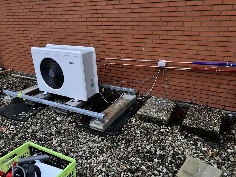

De kern van de boodschap hier in dit topic is:
Gewicht toevoegen aan de wp unit door deze vast te bouwen op betonnen liggers, en dat geheel op veren vast aan de aarde of een zware betonnen voet. Wat hier beschreven staat is zichtbaar op de foto hieronder.
Verder blijkt uit eigen ervaring dat een loszittend paneel (schroefjes niet goed aangedraaid) ook een hele boel verstoring veroorzaken.
Je kunt dus ook een keer als hij draait, met je hand/vingers de panelen bevoelen en vaststellen of er iets overmatig trilt.
Verder sluit ik me aan bij de voorgaande sprekers, verzamel data, laat hen die klagen dat ook doen leg naast elkaar en blijf in gesprek.
Succes!
Edit, ik had de verkeerde foto geplaatst. Deze is beter.
@X21r jou reactie is nu misschien niet meer helemaal passend, omdat de Bigfoots nu weg zijn, zoals het hoort.
Afbeeldingslocatie: https://tweakers.net/i/pLghme4JkiwjY7R7AY5FYudne0A=/800x/filters:strip_icc():strip_exif()/f/image/WX7Vku3NBG10eyxvgwCMHAn0.jpg?f=fotoalbum_large
[ Voor 15% gewijzigd door tcw82 op 19-05-2025 16:40 . Reden: Verkeerde foto. ]
  • X21r
tcw82 schreef op zondag 18 mei 2025 @ 10:24:
Succes!
Beste lieve ,aardig, mooie , slimme , doordacht *. @tcw82
( * door strepen welke niet van toepassing zijn)
Wat doe je nu....op die foto...
Niet meer van toepassing er staat nu een correcte foto.
Gedacht is goed... uitvoering SLECHT.
Gewicht moet aan de voeten van de WP zijn gemonteerd.
NIET met bigfoot er tussen !!!
Dat geeft de behuizing nog steeds de mogelijkheid om te trillen.
TerminalNL schreef op zaterdag 17 mei 2025 @ 16:57:
Ik heb een mitsubishi SUZ-SWM80 VA die ik graag gedempd wil hebben. Nu staat die op 2 bigblocks rechtstreeks op beton tegels in de grond.
Een hoop gedoe met buren een stuk verderop geven ze aan vooral last te hebben dat het trilt bij hun thuis.
Nu wil ik best kijken naar de mogelijkheden on de pomp te ontkoppelen van de grond. Maar waar te beginnen. De uitgebreide opstellingen die ik hier zie zijn niet mogelijk ivm ruimte er om heen. Maar zou de unit op 4 veren ( en welke dan? ) al voldoende helpen?
De SUZ-SWM80 VA op veren zetten die op een betonnen ondergrond staan Brrr ! !.
Hou rekening dat de behuizing dan kan gaan mee trillen en zo extra geluid produceert.( doet hij nu ook al waarschijnlijk).
Maak alvast de mogelijkheid om extra gewicht aan de voeten te monteren ..en dit geheel op veren en dat op een betonnen ondergrond..
Standaard probleem hier en met extra gewicht aan de WP op te lossen.
Eigenlijk een aluminium L profiel tussen de Wp en de veren daar onder..
Aan beide zijde uitlaten steken om daar eventueel extra gewicht aan te monteren.
Overlast kan ook komen door dat de afstand tussen WP en de ontvanger precies in een buik zit van de golflengte van het geluid.
Wat help de afstand en richting veranderen van de WP.
Zoek hier op omgekeerde rubberen tuin tegels.
Maak met rubber tuintegels een schuine schutting voor de uitblaas van de WP om zo de richting te veranderen ( op MP goedkoop te vinden).
En ter info :Iets wat groot groot is maakt meer indruk op de klagers dan een paar veren en wat gewichten...
En klagen over grond trillingen je bent de eerste.. dak kan nog gebeuren..
Er resoneert iets bij hun thuis.. en dat kan net als een stem vork door van alles gebeuren.. een vrachtwagen die voor bij rijd of je WP.. en jouw WP produceert geluid in de LUCHT en hun zitten precies in een buik van jouw geluid en zet hun stemvork aan het resoneren.
Dus jouw geluid ( waarschijnlijk afkomstig van je behuizing... ) moet je zien te veranderen, of te verminderen zodat ze zichtbaar zien dat er wat veranderd is.

  • tcw82
  • Registratie: Oktober 2020
  • Laatst online: 16:26
X21r schreef op maandag 19 mei 2025 @ 11:48:
Ohja, verkeerde foto.
Afbeeldingslocatie: https://tweakers.net/i/KPNXkuYMMmSX43xP3Jw54-vjzVo=/800x/filters:strip_icc():strip_exif()/f/image/phSp8uXZyWxjaAykuorbf4mh.jpg?f=fotoalbum_large
Zo beter

  • tcw82
okijokii schreef op maandag 19 mei 2025 @ 14:06:
Ik denk dat dit veel kan bijdragen aan een goede oplossing, maar verschillend wordt uitgelegd door gebrek aan kennis hier op het forum.
Is hier een mooie foto van?
Er zijn heel veel fotos in dit topic te vinden. Op de eerste pagina gelijk al.
Mijn foto was de verkeerde, nu gecorrigeerd.
De foto was halverwege het opbouwen van de betonnen voeten constructie. Verplaatsen ging makkelijker met de Bigfoots er onder.

@X21r ik vind het wel een boeiende constructie, met die panelen met tuintegels (?).
Heb je misschien een overzichtsfoto van hoe je warmtepomp in deze constructie staat?
En hoe goed werkt het?
Lijkt best veel ruimte in te nemen?
Niet voor iedereen geschikt wellicht maar conceptueel vind ik het wel boeiend.

Klopt niet voor iedereen geschikt, maar ik zit op 1,5 meter van een openstaan slaapkamer raam..ook in de winter open !!!
En goed ... zeer goed zelf gemeten.
Omgekeerde rubber tuintegels zijn zeer aardige geluids dempers en betaalbaar (MP).(lees verder in de postings hier).

@X21r ik had al je posts in dit topic al doorgenomen en ook deze foto’s al gezien, maar wat ik me afvroeg: waar zijn nu die panelen met een curve, met de tuintegels erop? Heb je die ook erbij staan? Of is die laatste foto hoe het nu staat en gebruik je die panelen met een curve niet?

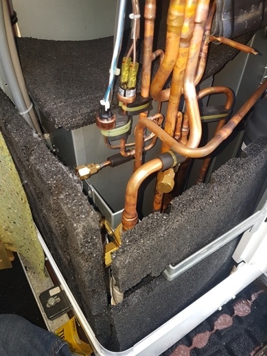

TerminalNL schreef op dinsdag 20 mei 2025 @ 19:19:
Het is niet dat ik niks wil doen, maar die tijdstippen en aan uit hebben we al gedaan. 2/3e van de tijd stond de warmtepomp uit terwijl er overlast werd ervaren. Maar dat word afgedaan omdat er dan word gezegd ja soms word je ook van wat anders wakker. En ik heb pas overlast sinds jou pomp daar staat. Dus nouja, ik hoop dat je begrijpt dat de motivatie dan wat minder word om er serieus naar te kijken.
Frequentie metingen zijn er nooit gedaan, de gemeente heeft alleen een berekening laten uitvoeren en komt met dezelfde conclusie, afstand te groot, geen enkel probleem.
Maar terugkomend, helpt het vol plakken van de binnenzijde van het plaatwerk met antidreun matten?
Want ik lees hier nu voor het eerst dat dit type warmtepomp bekend zou staan om te resoneren en herrie te produceren.
En het probleem met op veren zetten is dat die gaat staan resoneren in zijn eigen resonantiefrequentie?
Ik heb dat beplakken als positief ervaren. De panelen die eerst stonden te klapperen werden er een stuk rustiger van. ik weet niet waar je woont, maar ik heb dus zo een rol gekocht van 10 meter ofzo, je kan zeg maar 1 meter kwijt in je WP...

De "gebogen" tuintegels ( bij de uitblaas) waren zeer stug (en maar 50cm hoog) en bleven niet in positie.
Vandaar van multiplex bochtjes gemaakt en deze er op gelijmd.
Goed dit blijft niet eeuwig zitten dus begin en eind extra steun punten van hout gemaakt en het geheel vast geklemd.
Deze bij de uitgang waren zeer stug. bij de aanzuigkant waren "slap" en bleven niet staan en moeten omhoog gehouden worden.
De rest van de rubbertuin tegels( of sportschool...maar die zijn erg dun) vast geschroefd op de wand.
Principe is dat het geluid niet rechtdoor kan.. en een hoek van 90 graden geeft weinig demping.(na een 90 bocht is het geluid weer bolvormig !)
In een bocht samen met de noppen word iedere keer wat energie afgenomen.
Als vervangende demping aan de aanzuigkant heb ik inmiddels deze gemaakt, steviger en makkelijker. zelfde pricipe alleen liggend.
Hoogte is 1 meter breed 1,2m..
Bocht had nog iets krommer mogen wezen ( rechtdoor kijken lukt niet ;-).

Beste @X21r , @Insert12 , @greg-a , @tcw82 , @LeonTebbens en iedereen die ik vergeet,
bedankt voor alle reacties op mijn post uit maart. Ik hou er niet van om iets te posten en vervolgens nooit meer te reageren. Helaas is dit wel gebeurd door privé omstandigheden. Graag wil ik iedereen bedanken voor de inzichten. Het issue met mijn buurvrouw is nog niet opgelost. Hierbij even wat ontwikkelingen van de laatste maanden
1. Dempers onder de pomp
2. Stille modus aangezet tussen 22:00u en 07:00u
3. Buurvrouw blijft last houden. Geluid is volgens haar altijd aanwezig. In de nacht meer en belemmert haar in haar slaap. Ook nu hij in standby staat en niet aanspringt bij deze temperaturen.
4. Buren twee huizen verderop hebben geen last meer sinds de stille modus. Zeggen heel soms een gezoem te horen.
Ik begin te twijfelen aan wat de buurvrouw nou precies hoort. Ook omdat ik twee keer bij haar binnen ben geweest en echt niet hoor wat zij meent te horen.
Dit maakt het voor mij lastiger welke stap haar probleem op gaat lossen. Zal het lonen om tegels en rubberen tegels te plaatsen? Zal een kwart slag draaien wellicht helpen. Of moet ik gewoon zeggen, buurvrouw u heeft ergens last van, alleen ik begin te twijfelen of het wel mijn pomp is.
Wederom bedankt en ik hou jullie wel op de hoogte. Wat foto's van de situatie toegevoegd. Dat muurtje waar hij tegenaan staat is het balkon van mijn slaapkamer. Ik hoor en voel hem dus echt nooit. Tijdens de koude maanden heb ik hem heel zachtjes twee keer gehoord. Hij staat ongeveer zo'n 8 meter van haar slaapkamer .

Heb je de spectroid ap al eens gebruikt?
Daarmee kan je heel snel een idee krijgen of er een bepaalde frequentie is die "eruit springt".
Hieronder een voorbeeld. De "dikke gele" lijn is van een uitspringende frequentie. Je ziet dat die komt en gaat, dat komt omdat de wp bij mij dan in een ander werkgebied komt (meer of minder vermogen).
Ga eens bij haar langs, maar zet dan bewust je wp aan zo dat hij goed in het werkgebied zit. (Eventueel te zien met een vermogensmeter ofzo. ) En ga naar haar toe, Monitor de ap en laat iemand(zonder dat zij het weet) de wp uitzetten en kijk of je iets kan zien veranderen.
Deze vrouw hoort jou wp niet, dat weet zij alleen nog niet.
Afbeeldingslocatie: https://tweakers.net/i/k2PIK7LoYTfFY8SdSmuQGQaeRQ0=/x800/filters:strip_icc():strip_exif()/f/image/cjC9DvVnFSc2g3GP04pFqkdZ.jpg?f=fotoalbum_large

Aroniuss schreef op woensdag 21 mei 2025 @ 12:41:
Even ...
Als je bij een mediator(of zo) aan komt is de vraag "wat heeft u gedaan aan u WP om de overlast te voorkomen"
Nu zie ik rubber op rubber demping ... foute boel behuizing kan nog meer trillen
Ik zie hele kleine rubber voetjes direct onder je WP ?
Die boel veranderen zoals hier boven al geschreven is ( ik type al te veel)
WP van richting veranderen zal niet veel helpen.
Die stenen muur reflecteert het geluid, bekleden met omgekeerde rubber tuintegels.
Het geheel met bv een grote "plantenbak constructie aan het oog onttrekken voor haar, zodanig dat jouw lucht stroom niet te veel belemmerd word.
Dus nogmaals .. WP uit en wel klachten is niet te verkopen aan de klager( ze zijn heilig overtuigt !! en dat verander JIJ niet.
Een "mediator' zal wat meer overtuigings kracht hebben.
Maar die zal vragen wat heb JIJ er aan gedaan.
En als jij niets hoort maar de klager wel ..ligt het aan jouw gehoor..is niet zo fijn gevoelig ... ;)
{lol broek mode} "Dat muurtje waar hij tegenaan staat is het balkon van mijn slaapkamer. Ik hoor en voel hem dus echt nooit ".. dat muurtje weerkaats het geluid de ander kant op..dus ver weg van jouw slaap kamer..{/lol broek mode}
