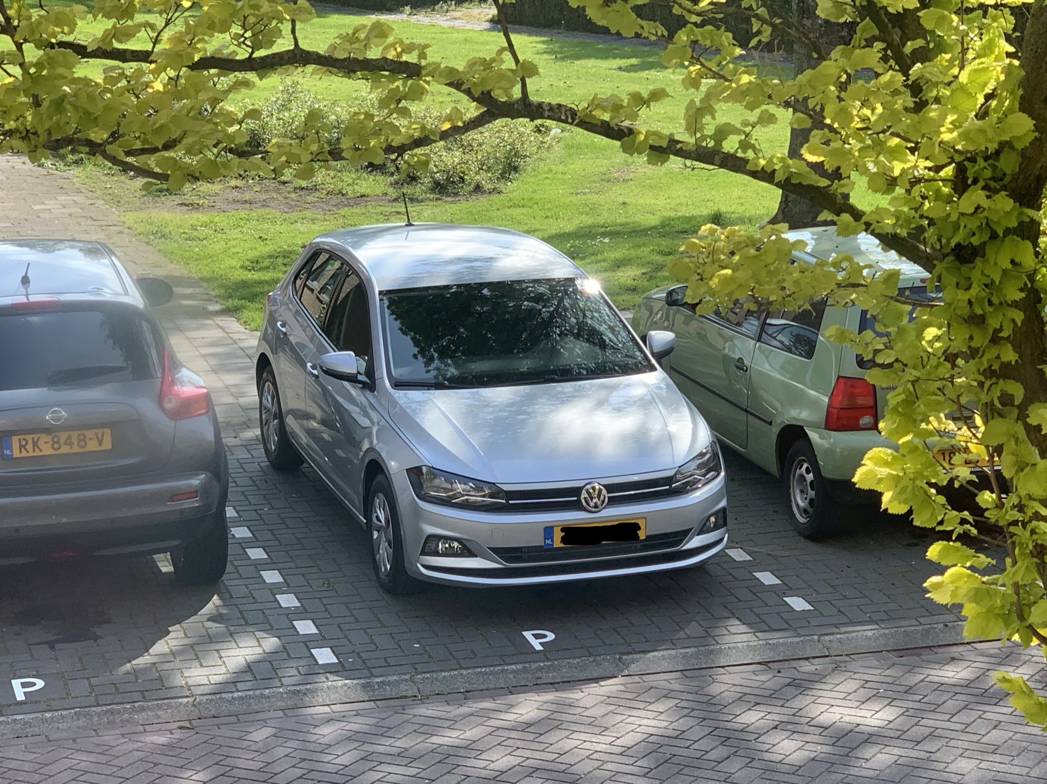

Na een korte (als ik de berichten mag geloven) wachtperiode van 2 maanden, eindelijk mijn Polo mogen ontvangen :).
VW Polo

PakoeDIEP schreef op woensdag 8 mei 2019 @ 08:16:
[Afbeelding: VW Polo]
Wat fotos van binnen ook + specs? :)
Dat is inderdaad kort! Ik wacht al sinds november op m'n Polo ;)
