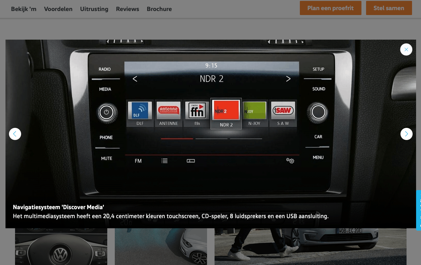

Ik heb de e-golf bestelt. Alleen ik heb niet de discovery pro genomen. Ik weet alleen nu niet welke scherm ik krijg. Ik wordt ook niet wijzer van hun site. Hoe ziet die eruit? En heeft hij apple carplay?
Waarom bestel je iets terwijl je niet weet hoe of wat? 8)7

Famous schreef op woensdag 24 april 2019 @ 11:20:
Was gewoon uit de voorraad. Had weinig keus. :P
Maar ik gaf andere opties wat meer prio. Alleen was er wel benieuwd naar. De verkoper zei alleen dat er knopjes aan de zijkant had en geen carplay had. Alleen ik raakte in de war door hun eigen site.
https://webspecial.volksw...49-4a9e-aa71-37fe8035fe76

mrstylo schreef op woensdag 24 april 2019 @ 11:27:
Fototje laten sturen :)

mrstylo schreef op woensdag 24 april 2019 @ 11:16:
Alles valt en staat op je appconnect is geactiveerd ja of nee. Je kan het meest premium versie hebben, zonder geactiveerde Appconnect doet het helemaal niets.
Om misverstanden te voorkomen, het bovenstaande betreft echt Apple carplay en niet de bluetooth connectie om wat muziekjes af te spelen en/of bellen.
