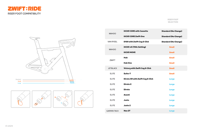

Cloclo100 schreef op donderdag 11 september 2025 @ 10:11:
Ja dat dacht ik ook maar als ik gewoon uit de doos zou installeren, dan zou de zadel meer dan 5 graden met de neus omhoog staan(ook het stuur zou ik dan wat moeten aanpassen of ik krijg polspijn). Aangezien de voet ingesteld staat op de Kickr-core bij levering, vind ik dit gewoon een rare benadering.
een hoop aannames...
(dat je zadel out of de box level staat, en dat de voet correct is ingesteld..)
[ Voor 8% gewijzigd door Prulleman op 11-09-2025 10:19 ]

  • Cloclo100
  • Laatst online: 16-10 06:27
Prulleman schreef op donderdag 11 september 2025 @ 10:17:
Dat is volledig uit hun eigen documentatie gegrepen :)

Ik heb op dit moment een oude (Sensa) racefiets op mijn Tacx Neo 2 staan (dus niet de 'T') versie.
Omdat mijn vrouw er ook steeds meer op rijdt (en de fiets voor haar net te groot is), zit ik met een schuin oog naar een Zwift Ride te kijken zodat we hem steeds voor ons beiden comfortabel kunnen instellen.
Nu zie ik dat de Zwift Ride volgens zwift wel past op de Neo 2T, maar niet op de gewone Neo 2.
Weet iemand waar het verschil in zit? In mijn beleving zijn ze qua formfactor zo goed als hetzelfde, en zou het gewoon moeten passen?
De Zwift Cog werkt overigens zowel op de Neo 2 als Neo2T (recent een sofwareupdate voor ontvangen), dus daar zou het verschil niet in moeten zitten.
Dank!
[ Voor 4% gewijzigd door pieter81! op 01-10-2025 11:06 ]

Volgens dit werkt het
https://www.reddit.com/r/...yy/zwift_bike_tacx_neo_2/

Top, die was ik nog niet tegengekomen. Het past dus, ware het niet dat je een andere Cog nodig hebt (omdat die van de 2T anders is dan van de 2) en de voorkant wat omhoog moet.
