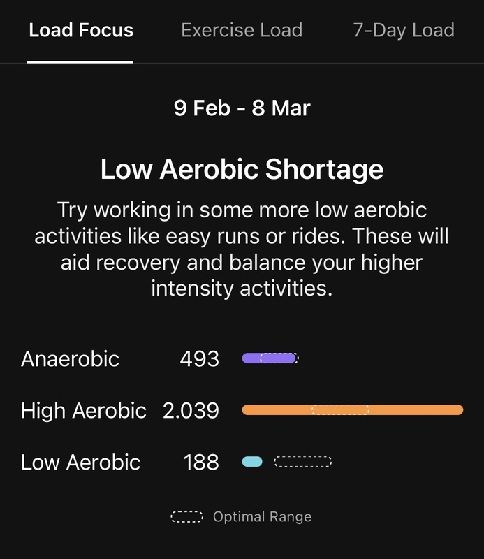

Garmin is het niet echt eens met mijn Trainerroad programma 😄.

  • Stillekracht
  • Registratie: Januari 2017
  • Laatst online: 20:48
Volgens mij is de conclusie meer dat je wat minder "high Aerobic" moet trainen en wat meer "Low Aerobic"
Zelf heb ik ook een aantal maanden met Trainerroad getraind. Veel sweetspot. Het voelde bij mij niet productief. In de tijd dat ik nog haar had, had ik er wellicht wat anders op gereageerd. Gepolariseerd voelt bij mij nu beter.

  • Requiem19
  • Laatst online: 23:15
Stillekracht schreef op woensdag 8 maart 2023 @ 12:41:
Dat is inderdaad de conclusie van Garmin. Trainerroad's build fase van m'n programma denkt er echter anders over.
Ik had dit jaar het idee dat ik meer vriendjes was met TR met adaptive training, maar na 2-3 mooie maanden begint het nu weer sinds 2 weken wat minder goed te werken. M'n niveau is inconsistent. De ene dag kan ik een workout wel goed aan, de andere dag is een vergelijkbare workout te zwaar.
Ik verdenk de automatische FTP detectie ervan de oorzaak te zijn. Ondanks een week ziekte en wat minder fietsen vond de Auto FTP toch dat er 10 watt FTP verbetering was. Enthousiast op ja geklikt, maar nu voelen veel trainingen net op het randje.
Toch misschien ego even laten varen en FTP wat terugschroeven.
Aan de andere kant begint het buiten fietsseizoen nu weer en dan komt er vanzelf veel rustige kilometers bij. Blijft puzzelen allemaal :D.
  • Stillekracht
Die ervargin had ik ook. Was in de periode voordat adaptive training beschikbaar werd (dus nog het oude model).
Zowat elke training was douwen en de hele week het gevoel van vermoeidheid in de stalpoten.

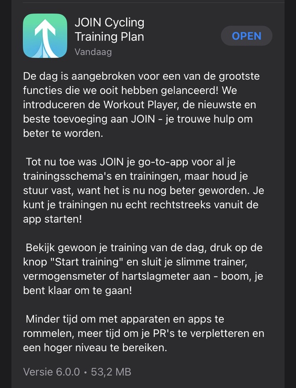

  • Jimmy-time1
  • Laatst online: 18:45
dfbt schreef op dinsdag 28 maart 2023 @ 10:35:
Join komt binnenkort ook met hun eigen trainingsapp :D- Maar hoelang dat nog gaat duren, geen idee.
Bij de update van vandaag van de Join app staat vermeld dat ze de workout player toegevoegd hebben.
Afbeeldingslocatie: https://tweakers.net/i/8fMMvR1Nu6LZHi559H3MRVEiZrQ=/x800/filters:strip_icc():strip_exif()/f/image/pQmZwHwXd2rwYxca4mG8QDeh.jpg?f=fotoalbum_large
[ Voor 38% gewijzigd door Jimmy-time1 op 30-03-2023 15:12 ]
  • Yohost!
  • Laatst online: 20:55
Gaat dan wel allemaal via bluetooth ga ik vanuit?
Mijn hr band heeft dat bijvoorbeeld niet, dus is weer even lastig.
  • Phydomir
  • Laatst online: 20:38
Phydomir
Dennis
Yohost! schreef op donderdag 30 maart 2023 @ 15:29:
Dat ligt er aan hoe ze het implementeren. Ik gebruik nu TrainerRoad en kan met mijn Samsung S21 de boel ook aansturen/uitlezen via Ant+.

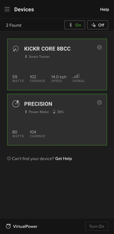

Michiel193 schreef op donderdag 6 april 2023 @ 10:23:
Heb zelf de Kickr core en zou toch echt de Zwift hub overwegen. Die heeft een automatische calibratie waar de core een handmatige spindown nodig heeft.
Ik calibreer 1x per week (kan ook veel minder frequent). Kost me maarliefst 20 seconden. Lijkt me niet echt een reden voor de ene boven de andere.
