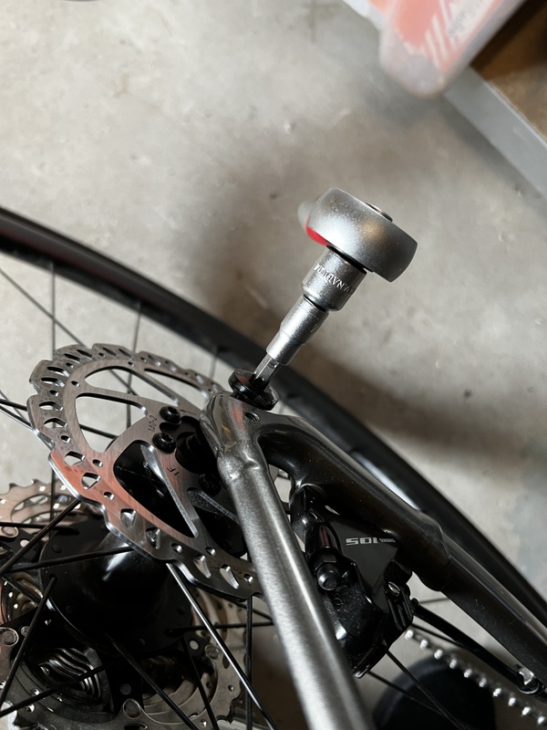

Dacht dat de suito en de cassette het lastige is… maar nu lijkt de schroef hier van binnen kapot te zijn?? Imbus draait gewoon door en krijg het achterwiel er niet uit… iemand nog tips?
Afbeeldingslocatie: https://tweakers.net/i/Nnqgu1euZLmgtG8HyaQhyD2aXh0=/x800/filters:strip_icc():strip_exif()/f/image/Ol7GSS2hkvsqCMUxgIfp6fNO.jpg?f=fotoalbum_large
[ Voor 197% gewijzigd door crimby op 22-09-2022 18:48 ]

crimby schreef op donderdag 22 september 2022 @ 18:38:
Hmm. Misschien met een tang voorzichtig proberen of je de kop van de "schroef" kan pakken? Doe dit wel voorzichtig. Als je uitschiet heb je krasjes.

Oxigeon schreef op donderdag 22 september 2022 @ 19:07:
Net nog een torx geprobeerd, maar die schroef zit muur en muur vast. Een tang vind ik dan ook wel tricky daardoor.
De inbus kop lijkt dol op de foto.. draaide het bij poging 1 al door of begon de boel bij kracht zetten te slippen?
Is de fiets nieuw, 2ehands, of al oud zonder dat het wiel er ooit uit is geweest? Heb je de as zelf wel eerder los gehad?
Weet je zeker dat je de juiste sleutel hebt gebruikt en is het fatsoenlijke kwaliteit gereedschap?
Maar allemaal achteraf gepraat... Voor nu moet je grip zien te krijgen. Soms is het een kwestie van een inbus pakken die dieper gaat, als de boel daar niet beschadigt is. Soms lukt dat met een iets grotere torx, (misschien dat een t30 past) kan zijn dat je die er een beetje in moet rammen, maar soms heb je daar grip mee.
In het ergste geval moet je platte kantjes op de buitenkant maken om grip te krijgen.
De as is sowieso afgeschreven, dus daar mag je ook alvast een nieuwe voor uitzoeken
/Edit lees dat je torx ook al hebt geprobeerd, slipt die of heb je wel grip, maar durf je niet maximaal kracht te zetten? Dan wellicht laten weken met kruipolie of speciale wd40 hiervoor en dan warmstoken en nog eens proberen
[ Voor 7% gewijzigd door Prulleman op 22-09-2022 19:18 ]

Prulleman schreef op donderdag 22 september 2022 @ 19:16:
Fiets is nieuw inderdaad of nja sinds april. De torx draait alles gewoon kapot. Eerst natuurlijk weinig kracht gezet en daarna steeds meer maar ding zit muurvast. Ook nu met een platte kop geprobeerd maar geen effect. Heb er nu wd40 in en zo toch maar met een tang proberen

crimby schreef op donderdag 22 september 2022 @ 19:20:
Heb je al eens met een elastiek geprobeerd? Heb wel eens een youtube filmpje gezien waar ze een elastiek in het gat drukken en dan de torx er nog eens opzetten waardoor de elastiek zorgt dat het net voldoende is dat hij grip krijgt

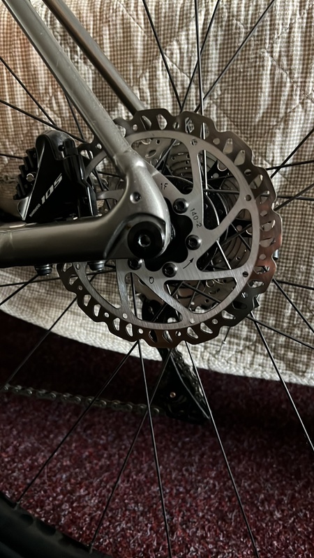

Was trouwens net wat aan mijn eigen fiets aan het klooien en zag het volgende. De Cassette lijkt wat te dansen. Wat zou dit kunnen betekenen? Of is dit normaal?
YouTube: Dansende Cassette

  • ElGreco
  • Laatst online: 30-10 15:33
Oxigeon schreef op donderdag 22 september 2022 @ 20:26:
Heb je ook een slag in je wiel als je recht achter de fiets staat?

ElGreco schreef op donderdag 22 september 2022 @ 21:13:
Nee. Geen slag in het wiel.
Fiets is een jaartje oud. 1400km op de teller. Zal de FM morgen eens een mailtje sturen of hier nog wat aan gedaan kan worden onder het mom van garantie? Of dat dit buiten de garantie valt
Ik had dit ook met mijn originele wiel. Zat in mijn geval in de body naaf volgens mij. Volgens de verkoper (12gobking) niets om zorgen over te maken en heeft te maken met de toleranties van de fabrikant.

  • GWBoes
  • Laatst online: 30-10 11:58
@Oxigeon Wat voor naaf zit er in? Collega had dat ook op zijn Cannondale MTB met instap Shimano naven, was normaal blijkbaar voor de instap wielset op die fiets.
Zie het op internet/reddit ook wel vaker voorbij komen op echt goedkope fietsen (Wallmart/Amazon niveau zeg maar).

Oxigeon schreef op vrijdag 23 september 2022 @ 09:29:
Bedankt voor de opmerkingen. Heb inmiddels even mijn FM gemailt. Even afwachten wat hij me terug mailt.
het lijkt mij dat de cassette mogelijk niet met genoeg kracht vastgezet is en daardoor wat speling heeft. Dit kan de fietsenmaker eenvoudig verhelpen. Mits je het juiste gereedschap hebt zou je zelf ook kunnen proberen de sluitring op juiste moment / op gevoel vaster te zetten. Omdat je fiets vrijwel nieuw is lijkt mij het beste om te kijken wat de fietsenmaker doet. Of je kijkt even op Youtube https://youtu.be/v1QI2YxfK-4?t=229

  • crimby
  • Laatst online: 13:43
T40 Torx deed zn werk! Niet met de 18v boormachine erop, want die wilde niet… maar zo wel gelukt. Nu alleen na de winter nog een nieuwe steekas..
Afbeeldingslocatie: https://tweakers.net/i/ANjMqWUU45aJF_rqxTHWzTalvN4=/x800/filters:strip_icc():strip_exif()/f/image/b2LxEfD4eevQJ5MADQPIS8yX.jpg?f=fotoalbum_large
EDIT: ik heb wel een steekas nodig om de fiets op de trainer vast te zetten 8)7 Gelukkig staat er totaal niets op de steekas dus dat wordt even meten...

GWBoes schreef op vrijdag 23 september 2022 @ 10:41:
Dit dus, was ook bij mijn cube volgens 12gobiking. Had niets met het vastzetten van de casette te maken.

R0y. schreef op vrijdag 23 september 2022 @ 14:54:
Grappig... Hier ook een Cube. Fietsmaker heeft aangegeven hem even te willen nakijken. Al zegt hij wel dat een beetje dansen van de casette normaal is. Hij wil het echter zelf even checken ipv het filmpje.

  • R0y.
  • Laatst online: 30-10 14:25
Oxigeon schreef op vrijdag 23 september 2022 @ 15:52:
Afbeeldingslocatie: https://tweakers.net/i/UGrzO7lQGqWqoCW0lE_ZoajpGLk=/full-fit-in/4000x4000/filters:no_upscale():fill(white):gifsicle():strip_exif()/f/image/A5edRbSMA2zEzJWVwIx3ZV5C.gif?f=user_large
Dit was het bij mij.

f4stf0rw4rd schreef op vrijdag 23 september 2022 @ 17:12:
Gebruik nu nu gewoon een Torx waar je normaal gesproken een inbus zou moeten gebruiken? Dan snap ik wel dat je hem in eerste instantie dol hebt gedraaid.
Nee niet in het begin natuurlijk |:(
Heb eerst de bij behorende imbus gebruikt en daar draaide ie al mee door…. Zie posts hierboven

crimby schreef op vrijdag 23 september 2022 @ 12:47:
Anders eens kijken naar een steekas met verstelbare hendel, zoals bijv van DT Swiss. Mits je een standaard maat hebt...
Afbeeldingslocatie: https://tweakers.net/i/HQ0tjJzy3T73Fm2f8LxX-DPUx5A=/full-fit-in/4000x4000/filters:no_upscale():fill(white):strip_exif()/f/image/3mkF9BSle0gSgfHisntdACrI.png?f=user_large
  • crimby
Microkid schreef op vrijdag 23 september 2022 @ 18:13:
Heb er eentje hier bij de lokale FM besteld. Achteraf misschien jammer want denk dat ik een normale krijg en pas woensdag hehe.. mja gun hem dat ook wel.
Grappig... Hier ook een Cube. Fietsmaker heeft aangegeven hem even te willen nakijken. Al zegt hij wel dat een beetje dansen van de caSSette normaal is. Hij wil het echter zelf even checken ipv het filmpje.
Dat dansen wordt veroorzaakt door het niet zuiver gecentreerd plaatsen van een cassette op de body
Ook al danst de body met splines zelf niet en is de cassette perfect gefabriceerd, dan is er toch zoveel ruimte tussen body en cassette dat de cassette radiaal (en soms ook lateraal) gaat slingeren.
Die ruimte is nodig om het plaatsten van een cassette makkelijker te maken,dus zonder "passend geweld" met fabricagetoleranties en slijtsporen.

Keezx schreef op vrijdag 23 september 2022 @ 19:58:
Misschien begrijp ik niet helemaal zoals je het uitlegt, maar de casette en body staan toch helemaal stil in het filmpje als hij aan het freewheelen is?

Je hebt gelijk, dat kan dus niet het bewegen verklaren.
De enige verklaring is dat de bodylagers niet 100% gecenteerd zijn, wat best wel vreemd is, want het zijn doorgaans gedraaide onderdelen (op een draaibank gemaakt) en de lagers en assen ook.
In ieder geval niet zo bijzonder, want ik zie het nogal eens.

Keezx schreef op vrijdag 23 september 2022 @ 21:54:
Heb dus de fm gemailt waar ik de fiets een jaar geleden heb gekocht. Daar kon ik even langs gaan. Dat probeer ik komende week te doen.
Heb verder nog een goede bekende waar ik mijn stadsfiets heen breng om te repareren. De meneer werkt gewoon bij een fietsenmaker. Heb hem hetzelfde filmpje doorgestuurd en deze meent dat er wat aan de lagers mis is.
Hij heeft dit euver vaker gezien. Wil eigenlijk even langs de FM gaan om hem te laten zien wat er scheelt. Misschien valt dit nog onder garantie ofzo.

Het moet wel heel erg mis zijn met bodylagers, maar goed, sommige marken niet veel van problemen met hun fiets, zolang het rijdt en niet uit elkaar valt..
Heb dit bij wel meer fietsen gezien. Oudere of lagere groepsets. Niks om je zorgen over te maken, als het wiel meedraait is dit dansen immers niet aan de orde.
En daarom is dit dus onzin ;)
Ik heb deze ook op mijn Scott.
Als het niet had gewerkt was een linkse tap nog wel een oplossing. Werkt vaak beter dan een sleuf maken in elk geval.
Die hendels die eraf kunnen, veel mensen laten die op de as zitten. Maar verlies je ze dan niet snel?

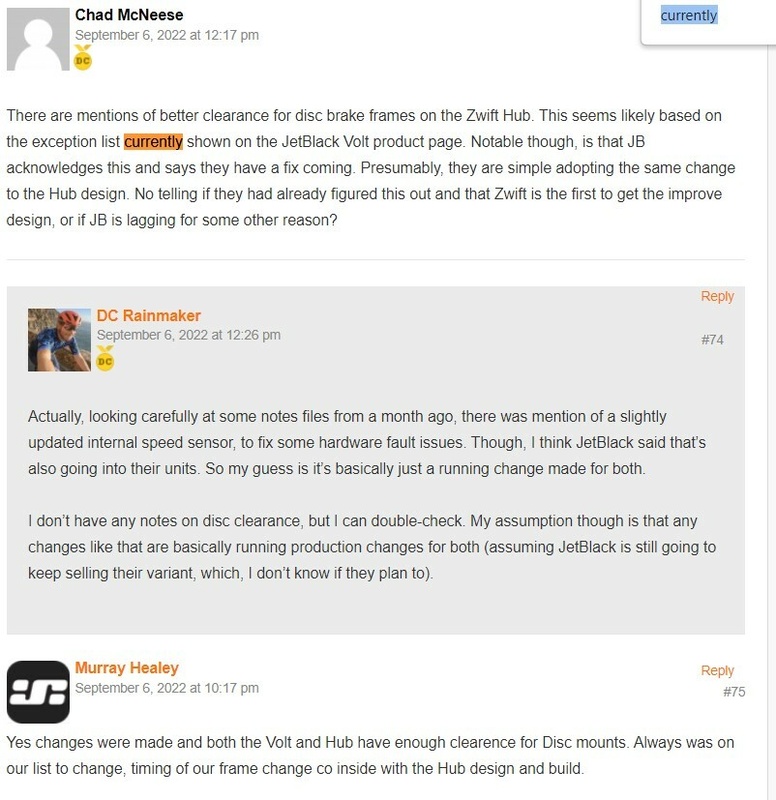

Barryvdh schreef op zaterdag 24 september 2022 @ 22:29:
Dat is wel de 'oude' versie toch? Niet de nieuwe versie die ze samen met Zwift uit (gaan) brengen. Want deze werkt niet goed met alle disc brakes nog, de nieuwe wel dacht ik. Weet niet of er verder nog verschillen in zitten.
Currently being resolved=nieuwe versie onderweg? Aangezien met dat hardware issue lijkt :p
Afbeeldingslocatie: https://tweakers.net/i/1_RHTNWt-gBsqh-8WaR6GSxNRC0=/x800/filters:strip_icc():strip_exif()/f/image/4kN0EES1t5irjC9Cirmsudzm.jpg?f=fotoalbum_large
een rep van jetblack zegt ook op de site van DC rainmaker op de vraag "will my jetblack volt get this update also"
"Hi Nicholas, yes we will be pushing out a firmware update within the next 6 weeks. This will include Auto Spin down. Taking away the need to re calibrate for accuracy. As Chad points out, allot of work goes into making and keeping trainers accurate. The more units we produce, the more calibration information we get from the factory. We are now in the position to have thousands of trainer logs from factory calibration, giving us more data to work with. End result, a more accurate and better performing unit. Agree with Chad, Units are limited by hard ware and Jetblack is committed to making the Volt one of the best performing trainers. We are not one to sit back….always room for improvement. Happy training.

FilipK schreef op zaterdag 24 september 2022 @ 22:38:
Nee volgens mij ook ander frame. Zelfde pagina:
https://www.dcrainmaker.c...ller.html#comment-4163400
Yes changes were made and both the Volt and Hub have enough clearence for Disc mounts. Always was on our list to change, timing of our frame change co inside with the Hub design and build.
Dus niet helemaal duidelijk of dit al gedaan is, of dat ze nu oude voorraad kwijt proberen te raken nu.
(Als hardware verder zelfde is, en die ook firmware update krijgt, lijkt het me overigens wel prima deal. Alleen heb ik disc brakes dus toch maar even wachten..)

Barryvdh schreef op zaterdag 24 september 2022 @ 23:00:
Had het al aangepast.
Voor de rest wel een goed punt, ik wacht het ook maar even af.
