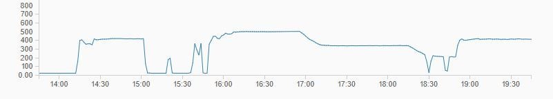

Van het weekend een bijzondere foutmelding ontvangen, error 67. De handleiding geeft hierbij aan dat het SWW programma dan te lang loopt. Deze is ingesteld tussen 14:30 - 19:00 uur en zal dus in principe niet langer lopen dan deze periode. Volgens de handleiding treedt de fout op na 6 uur te blijven hangen in een SWW run.

Nee, de foutmelding verscheen 'zomaar' op het scherm en bleef de rest van de dag aanwezig. De 300L boiler is vanuit Techneco geleverd en heeft volgens tekening een spiraal van boven naar onder.
Het vat kan prima op temperatuur worden gebracht, echter dient de sensor boven het elektrisch element te hangen. Dit kan door de bovenste opening te gebruiken. Ik had alleen zelf bedacht om deze lager te hangen, omdat ik dan een lagere SWW temperatuur zou kunnen instellen.
Bij het uitzetten van deze vraag bij de installateur heeft deze vervolgens contact opgenomen met Techneco. Hieruit kwam de aanvulling op de handleiding :+
Mijn element gaf echter gisteravond aan dat er 630W werd verbruikt. Voor wat ik heb begrepen zou dit niet mogelijk zijn. Het element blijkt binair te zijn, of aan, of uit. Ik ga hem vanmiddag met de parameter 38 even testen.

Over graadminuten....Wie vroeg het eigenlijk? @amarkest @Daannn1987 @Elga bezitters...
Als de Elga regelt op basis van ruimtetemperatuur begint de graadminutenteller te lopen als de ruimtetemperatuur onder de ingestelde temperatuur komt. 30 Kmin is dus bijvoorbeeld 300 minuten 0,1 K te koud of 60 minuten 0,5 K te koud.
In de Elga zit ook een instelling dat als er meer dan 1 K te koud is, de ketel hoe dan ook bijkomt.
Bij een weersafhankelijke instelling gebeurt een en ander op basis van watertemperaturen en tijdsduur dat het te koud is. Ook dit gaat met graadminuten.

Ok dankjewel _/-\o_
komt ketel dan ook bij als P63 40 - 35 =5c en buitentemp= 8c ?
Beetje pielen met P80 en P81en B4/B5 bij Kt 20,5c en buiten 8c geeft momenteel een heel vlak regelgedrag. Heb ik bij gelijke temperaturen niet eerder bij mij gezien. Ben benieuwd hoe dat met lagere buitentemp gaat.
Afbeeldingslocatie: https://tweakers.net/ext/f/6tJZAmB0rCz8bBTEttWdYkgp/thumb.jpg

Nee, de ketel komt niet bij als de ingestelde minimale buitenT het niet toelaat.
Ook niet als de graadminuten op 0 staan.
Alleen als alle voorwaarden het toelaten, dan pas komt de ketel bij.
Hier is het aftellen te zien.....
O ja...ook direct versie 16.0 geflashed, wat het verschil tov 15.3 is weet ik niet.
Verwacht alleen Anna ondersteuning oid

HCTM goochelt wel veel met de gevraagde en gemeten kamertemperatuur. :'( :(
Net wederom klokprogramma vraagt om 20c en een paar seconden later staat de gemeten kamertemperatuur op 20c, ELGA reageert dus niet en pas een uur later bij de volgende programmastap naar 20,5c blijft de gemeten Kt op 20c en reageert ELGA meteen.
Heeft iemand hier een verklaring voor? Heeft 't met OT te maken of is die HCTM gewoon defect?
