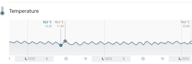

Wat ik zelf waarneem is het volgende:
Zolang de Elga het nog zonder ketel af kan regelt hij de temperatuur op tot circa 0.3 C boven het setpoint.
Wanneer de Elga het niet meer alleen af kan zakt de temperatuur tot circa 0.3 C onder het setpoint, de ketel komt bij en in duo bedrijf loopt de temperatuur langzaam op tot circa 0.3 C boven het setpoint.
De ketel gaat dan uit, de Elga loopt door en de temperatuur zakt weer tot 0.3 C onder het setpoint.
Van mij had de Delta T die de Elga in zijn regelregime hanteert ietwat kleiner mogen zijn.

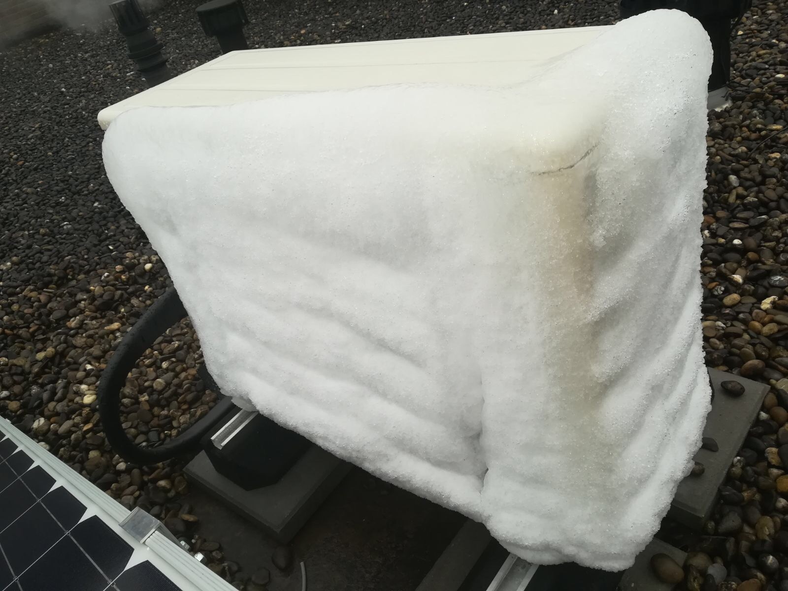

  • BasvanS
  • Laatst online: 17:56
Na veel discussie met de installateur uiteindelijk deze foto toegestuurd gekregen van een inspectie op het dak
Afbeeldingslocatie: https://tweakers.net/ext/f/Ca15XyEABDa2IfEJkU13WuLc/full.jpg
Zo stond de Elga er dus bij 18 december. Allemaal de oorzaak van een verkeerd afgestelde bypass als ik het goed begreep.
Nu moet ik dus, voordat ze weer langs willen komen bewijs aanleveren dat het ijs weg is.. Anders gaan ze niet naar het slechte rendement kijken.

BasvanS schreef op vrijdag 22 december 2017 @ 12:50:
Dat dat ding dat uberhaupt overleeft, lijkt me al een klein wonder.
en dat had je zelf niet gezien?
Ik stop ermee.

  • BasvanS
Knowbody schreef op vrijdag 22 december 2017 @ 12:58:
Plat dak, 7 meter hoog?
Misschien iemand met camera in een drone die even een inspectie foto kan maken ?
Wow wtf.... Je smartphone even aan een uitschuifbare stok monteren om te checken? Goedkoper dan een drone

  • BasvanS
Verwijderd schreef op vrijdag 22 december 2017 @ 13:11:
Ben bij de achterburen even op het dak geweest en gezien dat de ELGA nu ijsvrij is. Als je weet dat er zoveel ijsvorming was dan was ik wel het dak op gegaan met een geleende ladder, heb er zelf geen.
@Oxellaar Kan een verkeerd afgestelde bypass deze vorm van ijsafzetting veroorzaken?

Heb je geen mooie buurvrouw met een dakraampie
Ik stop ermee.

Elgaschepers schreef op vrijdag 22 december 2017 @ 19:47:
Het gekke is dat de leidingen naar de buitenunit gewoon lauw zijn . En als ik de CV bij bijzet zijn ze gloeiend heet.Maar ik heb me temp sensoren besteld dus binnen kort aan het meten .
Nogmaals een CV levert in laaglast al snel 7kw warmte.. wat al snel 40-45 graden is
Waar een warmtepomp bij 300 watt opgenomen mischien net 1,35kw levert.. wat net 23-27 graden oplevert
@Bram-Bos haalt het al aan.. je ELGA draait op de een of andere reden (en dat moet je uitzoeken ) op laaglast..

  • Elgaschepers
  • Laatst online: 23-04-2023
Ik ga wel contact opzoeken met Techneco of zei weten wat er loos kan zijn .

  • Knowbody
  • Laatst online: 18-09 22:04
Knowbody
@Elgaschepers
Zo maar wat vragen hoor
Mooi dat je hier navraag doet maar wedervragen zijn dan:
Heb je het systeem zelf aangeschaft of zat het er al.
Heeft het wel eens goed gewerkt
Is er een leverancier niet thuis, al benaderd?
Wat weet je van de installatie. Kun je het buffervat bypassen
Hoe staat je stooklijn
Uiteraard hoort het goed te werken!
Ik stop ermee.

  • Elgaschepers
Ik heb hem zelf aangeschaft ze zijn er al bij geweest vorige stookseizoen Techneco zelf ook al twee keer . Er moest een programma geschreven worden zeiden ze maar tot nu toe niks weer gehoord. De dipswitches 1 staat op Stooklijn hoog en 2 staat op duo . inzet en 8 staat op aan uit de rest staat allemaal op uit . Buffervat zat er toen nog niet tussen ik dacht misschien wordt het wel beter maar nee dus
