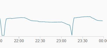

@Verwijderd: Op dit moment run op 225W. dT=2,6K. Geleverd vermogen 1,4kW (bij flow van 480l/u). Een COP van 6,2 8)7

Bram-Bos schreef op vrijdag 22 december 2017 @ 21:50:
Thanks. Dat zouden er meer moeten kunnen. @Domba In hoeverre kun je de flow 'om zeep helpen' om dat soort thermisch vermogen uit een Panasonic te krijgen ? Is natuurlijk een belachelijk idee, maar ....

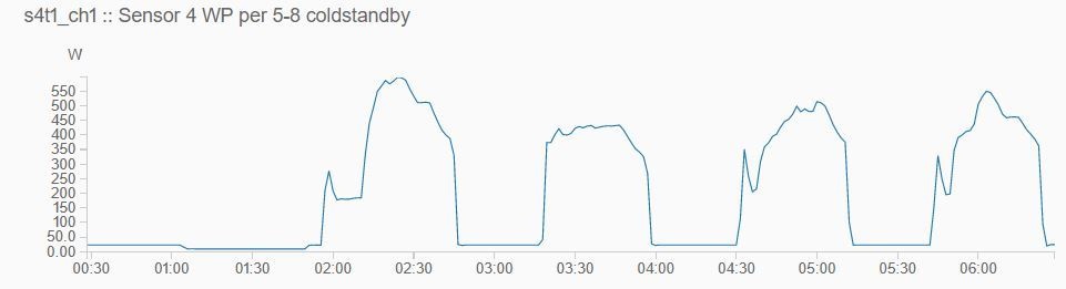

@Bram-Bos @amarkest @Tomexergie : De #elgahybernation zit hem dus niet in de thermostaat. Hij hangt weer mooi op het bekende verbruik en heeft 0,7 kuub bijgestookt. De HCTM gaat er weer aan.
Edit: Bedacht me net het volgende: Zou het een idee zijn om de Elga ‘s nachts via een tijdklok of de Fibaro stekker te rebooten? Of zou dat schadelijk kunnen zijn? Het kan dan namelijk wel zo zijn dat hij aan het stoken is. @Oxellaar , heb jij daar een idee over?

@Aziraphale spanningsloos maken terwijl de compressor draait zou ik niet doen.
Je kunt toch via het klokprogramma de Elga uitschakelen, dan een reboot via stekker en dan weer aan via klokprogramma?
  • Aziraphale
Oxellaar schreef op zaterdag 23 december 2017 @ 10:37:
Dat had ik nou zo snel nog niet bedacht... Straks even kijken hoe ik dat het beste op elkaar af kan stemmen.
  • Domba
  • Laatst online: 21:56
Verwijderd schreef op vrijdag 22 december 2017 @ 23:37:
Onder normale omstandigheden niet, dan is 2-2,3kW zo ongeveer wel minimale thermische vermogen, waarop je langere tijd kunt draaien,

Domba schreef op zaterdag 23 december 2017 @ 11:29:
Daarom suggereerde ik ook "om zeep helpen", abnormale omstandigheden. Als @Bram-Bos een Panasonic op zijn 'afgeknepen' afgiftesysteem zou aansluiten, enig idee hoe de Pana daar op zou reageren ? Dus stel een max flow van 540l/h. De handleiding voor de pompinstellingen suggereert dat sub-10l/h tot de mogelijkheden behoort.

Domba schreef op zaterdag 23 december 2017 @ 20:40:
Op pompstand 7 heb voldoende flow, de plaatjes met data van WP1 zijn van deze 6kW,
Die een super zuinige standby heeft als compressor nietloopt van 20W :)
Mijn domoticz op RPi is uitgevallen, ik verdenk het SD kaartje, een Sandisk ultra met lage kwaliteit TLC geheugen.
Wat een klus om een beetje kwaliteit micro SD-kaartje te vinden met SLC geheugen :(
Enig idee wat het minimum 'constant' afgegeven vermogen is bij pompstand 1 en blijft de COP dan nog enigszins overeind ? M.a.w. daalt het uit het net getrokken vermogen evenredig met het verminderde afgegeven vermogen ?
EDIT:
Een tot 1.5kW of nog lager terugmodulerende WP lijkt me ZEER aantrekkelijk.
[ Voor 5% gewijzigd door Verwijderd op 23-12-2017 20:49 ]
  • Domba
Verwijderd schreef op zaterdag 23 december 2017 @ 20:44:
EDIT:
Geen idee
Sorry Hajeetje, maar ik ga door iemand anders betaalde WP, nieuw uit de doos, niet op die manier uit testen.
Overigens heb ik hem net weer dichtgeschroeft en staat die net weer in servicemode op deze PCB en ben ik per pompstand de flow opgenomen vermogen aan het meten, baal alleen dat domoticz is uitgevallen voor screenshots

  • amarkest
  • Laatst online: 01-11 22:00
Oxellaar schreef op zaterdag 23 december 2017 @ 23:54:
Net even gekeken.... B4 staat hier op on, B5 op off. Dat is dus FANLOW, maar het werkt niet bij fw 16.
Achertaf gezien staat hij al weken op deze stand.
apart, bij mij werkt 't wel.
ben weer terug van WAR/RAR via WAR/WAR naar RAR/RAR. WAR werkt bij mij niet lekker.
ik heb nu het vermogen redelijk in de hand dmv P80 (25c) en P81 (33c).Geen pieken van volvermogen meer.Nog ff afwchten hoe dit bij lagere BT's gaat
toert vrij snel op naar 25c RT vervolgens naar 33c RT.
gisteravond KT 20,5c BT 7,5c minder aan/uit gedrag
Afbeeldingslocatie: https://tweakers.net/ext/f/wdxNRkpUALJ5eUPsyxvl5ZaI/thumb.jpg
Vannacht KT 19,5c en BT 6,5c
vertoont nog wel aan/uit gedrag
Afbeeldingslocatie: https://tweakers.net/ext/f/RmEugYd1l29I7GRE5IheP7ek/thumb.jpg
Knowbody schreef op zondag 24 december 2017 @ 09:08:
Om iets te noemen....Ringkerntrafo's kunnen daar lekker op gaan brommen
Het geluidsafgifte niveau komt dan in gevaar, voldoet niet meer aan de specs ;)

  • amarkest
Ramon_1984 schreef op zondag 24 december 2017 @ 10:19:
Isense werkt hier ook niet.
Maar nu met de honneywell werkt het prima.
Isense werkte hier het afgelopen jaar op RAR goed. Helaas gaf ELGA de boilersettings niet door aan de Remeha Calenta.
Met FW160 zou het wel 's kunnen zeggen de geleerden. Gaan we ook uitproberen, maar da's ook iets voor na deze stookperiode.
op welke stooklijn zit je? Ik heb 8,12 en 16 geprobeerd, maar dat gaf allemaal te lange uitperiodes.
