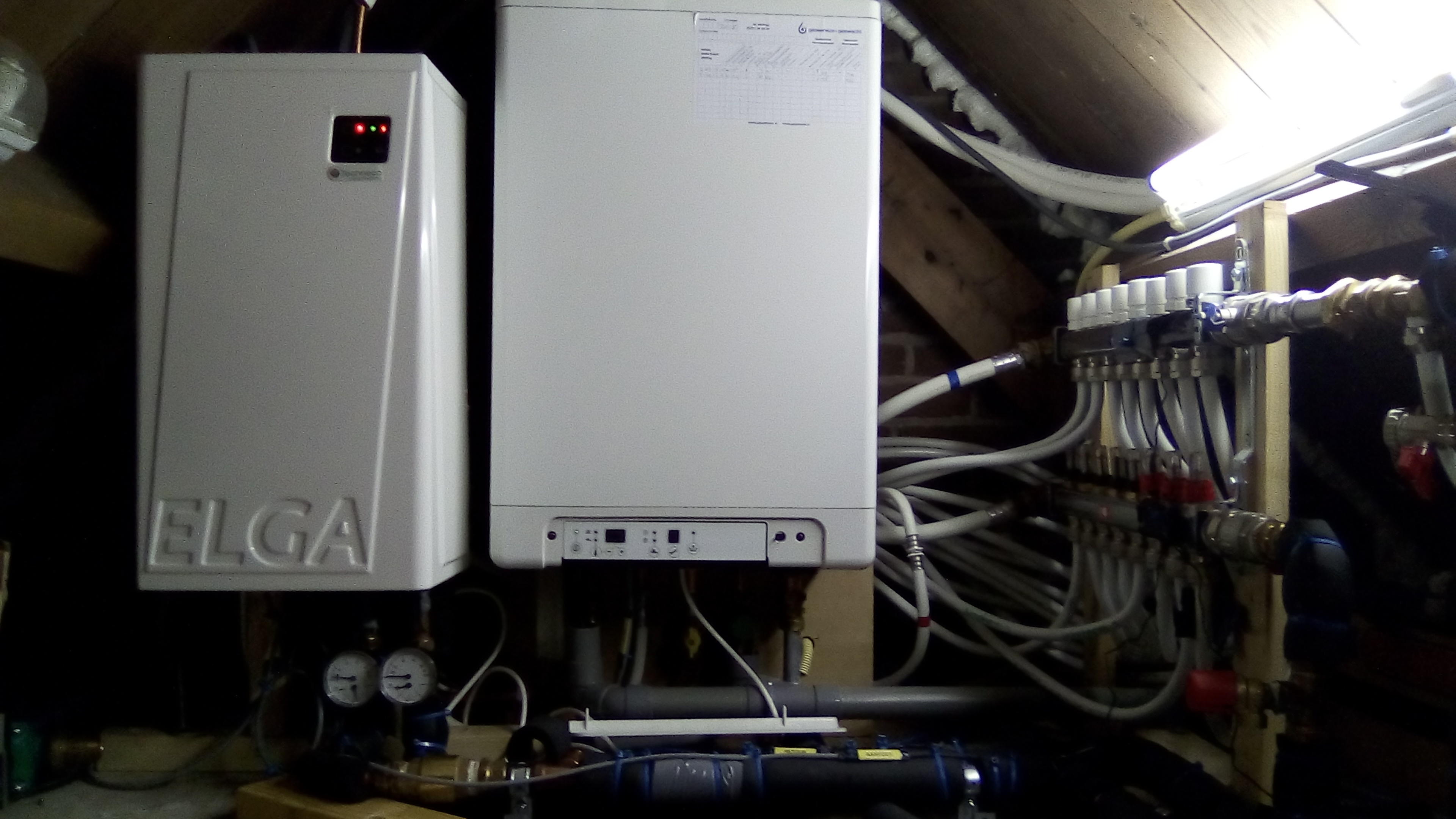

  • wbchevron
  • Registratie: November 2014
  • Laatst online: 10-07 11:17
Dank Eerst maar een toelichting wellicht ope installatie die aan de ELGA hangt.
De cv-keltel is een Bosch HRC 35 II. Voor de vloerverwarming heb ik een LTV verdeler van Robot met 9 groepen. Deze worden aangestuurd door een Honeywell HCE20 zoneregeling . In de diverse verblijfruimten heb ik allemaal Honeywell Vision modulerende thermostaten (3 stuks in totaal). Als is bedraad uit gevoerd, omdat dit meer bedrijfszeker is dan een draadloze installatie.
Op advies van Elga is de Bosch ketel op aan/uit gezet en omdat ik gebruik maak van een zoneregeling bleek alleen WAR de oplossing te zijn De elga wordt aangestuurd met de geadviseerde Honeywell Chronotherm Touch. Aangezien Techneco recentelijk de software van mijn Elga heeft geupdate zou het volgens de nieuwe installatiehandleiding mogelijk moeten zijn alles modulerend in te stellen. Zeker weten doe ik het niet, ik heb dan ook Techneco al enkele keren gebeld, maar nog steeds niet de juiste persoon te pakken gekregen.
Ramon_1984 : Je laatste opmerking kan ik niet helemaal plaatsen. Dwz ik zie dat de CV-ketel ingrijpt en gaat verwarmen, maar , en dat is voor mij de grote en centrale vraag, waarom gaat de Elga dit niet doen als de CV op non-actief staat. En o ja, ik heb de ruimtecompensatie inmiddels aan gezet. maar heb ik geen idee wat het doet de installatiehandleiding van honeywell geeft hierop geen toelichting.
Momenteel staat de stooklijn op 12 een en ander conform techneco adviseert. Heb vandaag ook al wat geëxperimenteerd met de stooklijn instellen, maar dit had geen effect op de aanvoertemperatuur van de Elga (de aanvoer van de buitenunit bleef steken op de genoemde 20-22 graden. ) Ook het verhogen van de gevraagde kamertemperatuur heeft niet het gewenste effect.

Neen. De HCE 20 (op aan/uit) is rechtstreeks op de ELGA aangesloten .
Da's juist een punt. Met de laatste firmware schijnt het OT te kunnen in de versie die ik heb schijnt dat niet te kunnen volgens Techneco. De sotware van mijn Elga is geupdate. De vraag is of ik nu alles OT kan uitvoeren. Dit is oa nu ook de vraag aan techneco. Ik kan bv de ketelinstellingmenu ook niet benaderen en dat kan bij firmware versie 15.3 wel.
Experimenteren vind ik een beetje te riskant, omdat de aansluiting op de elga ook gewijzigd moet worden.

@Ramon_1984. De ketel is door een installatiebedrijf aangewezen door techneco geinstalleerd. Omdat de regeling met een zoneregeling niet standaard is (voor de firmaware dit ik heb, voorganger van 15.3) is de huidige regeling door techneco ontworpen. Verder is techneco ruim een maand geleden geweest en heet de software geupdate en de instellingen gecheckt. Ze hebben een laptop met hun eigen software op de lanpoort aangesloten.
Klopt dat de elga samenwerkt met de CV, maar zoals velen op dit forum is de truc natuurlijk om zoveel mogelijk de ELga het werk te laten doen en niet de CV.
De touch en de Elga zijn inderdaad rechtstreeks met elkaar verbonden.
Dipswitch A6 staat op ON omdat in de huidige configuratie het systeem niet kan koelen. De HCE is aangesloten op contact 31 en 30 van de extra kabel.
Imiddels heb ik de stooklijn bijgesteld naar beneden. Staat nu op 6 in principe zou dan de Elga aan de Cv ketel geen signaal mogen geven omdat de delta binnen de marge van 10 C blijft ( gevraagde temp bij deze stooklijn 33 graden en het retourwater is 24-25 graden).
@Knowbody De instellen heb ik gehaald van de site van Kleinman ( een van de starters van dit forum @mkleinman) http://www.familie-kleinman.nl/energie/cv/elga-tips/).
Ik zal de dipswitsch a1 en a3 eens in de andere stand zetten en zien wat het resultaat is.
Zometeen eerst deze dag naar de familie en ben benieuwd hoe de verwarming er dan vanavond bij staat. Voor mij morgen meer...

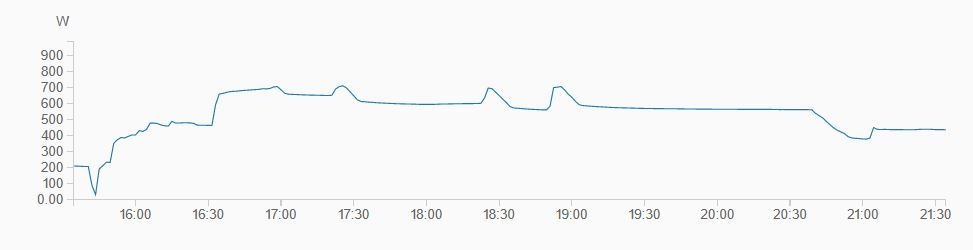

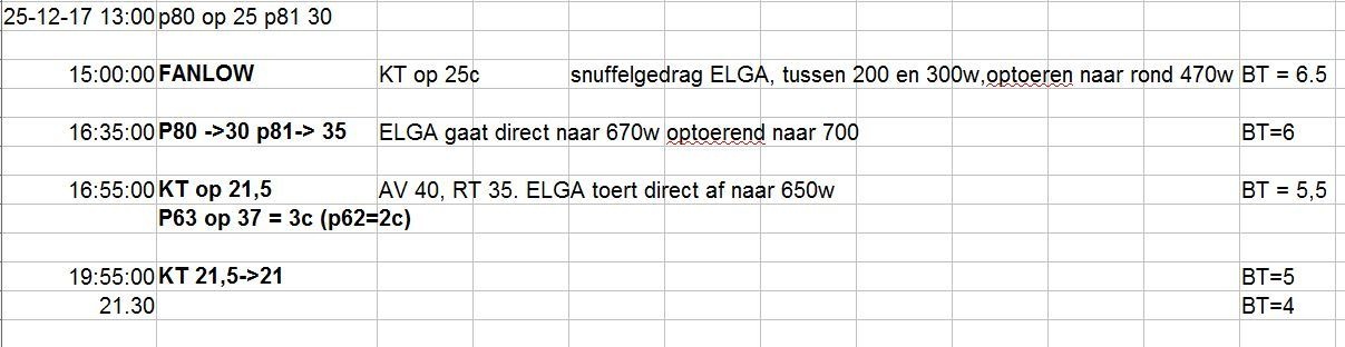

  • avandermeulen
  • Laatst online: 24-10 15:13
@Tomexergie
Naar mijn waarneming klopt je analyse.
De geaadminuten zijn instelbaar (P84) tussen 10 en 120.
Deze staat standaard op 30.
Daar ga ik zeker nog eens mee experimenteren.
Met de Anna thermostaat kan je het setpoint in stappen van 0.5 C instellen.
De gemeten temperatuur wordt met een resolutie van 0.1 C aangegeven.
Wat ik vervolgens waarneem is het volgende:
Zolang de Elga het nog zonder ketel af kan regelt hij de temperatuur op tot circa 0.3 C boven het setpoint.
Wanneer de Elga het niet meer alleen af kan zakt de temperatuur tot circa 0.3 C onder het setpoint, de ketel komt bij en in duo bedrijf loopt de temperatuur langzaam op tot circa 0.3 C boven het setpoint.
De ketel gaat dan uit, de Elga loopt door en de temperatuur zakt weer tot 0.3 C onder het setpoint.

  • amarkest
  • Laatst online: 01-11 22:00
@Oxellaar @Tomexergie @Daannn1987 @Bram-Bos
Vanmiddag weer even afgestemd op de "bug" in mn FW160 firmware:
dus op FANLOW gezet en KT vragend op 25c.
tgv te lage settings p80 en p81 blijft, na snuffelgedrag ELGA, tussen 200 en 300w en optoeren naar rond 470, het opgenomen vermogen hierop hangen totdat ik p80 op 30 en p81 op 35 zet.
ELGA toert vrijwel direct op naar 700w, daarna moduleert ELGA langzaam af naar zo'n 650w.
Om 19.55 uur KT 21,5->21c. ELGA reageert wat later met aftoeren naar 380-440w.
Het lijkt erop dat ELGA (bij mij, RAR, DUOmode=off) wel kijkt naar dipsw B4/B5.
Wellicht hebben die settings bij mij meer invloed dan elders? (klein circuit zo'n 60ltr), pompstand 2 rechtsom
Afbeeldingslocatie: https://tweakers.net/ext/f/CpsR4SUps3JCqr8MQiLAXhee/thumb.jpg
Afbeeldingslocatie: https://tweakers.net/ext/f/NPVFOyTkwBeeMn5kH4CelMGF/thumb.jpg
Buiten temp hier 4c en Binnentemp 21.
Ben benieuwd hoe eea vannacht en morgenochtend vroeg verloopt.

@wbchevron
Dit is wat je bedoelt, cv-ketel lampje op de elga is aan, maar de cv ketel gaat niet aan.
Afbeeldingslocatie: https://tweakers.net/ext/f/oydIl2qvpl7v2pu4FUmwQso6/thumb.jpg

Ramon_1984 schreef op maandag 25 december 2017 @ 22:17:
Als de OT warmtevraag vanuit de ELGA richting de ketel lager is dan de minimale waarde waarop de ketel gaat draaien is dit logisch gedrag.

  • Ramon_1984
  • Registratie: November 2016
Daannn1987 schreef op maandag 25 december 2017 @ 22:23:
Precies,zal je dus moeten instellen op de ketel, of met de nieuwste software op de elga

@Bram-Bos @amarkest @Daannn1987 @Oxellaar Nieuwe ontdekking mbt de #elgahybernation. Gisteren de Elga weer gereset en daarna familie op bezoek gehad, wat zoveel warmte op heeft geleverd dat Elga weer een aantal uren niets heeft hoeven doen. Vanaf 22:30 is hij weer begonnen en heeft sindsdien niet meer boven de 600w gestookt en wel met regelmaat de cv ingeschakeld. Het lijkt dus niet door de kachel te komen, maar door de lengte van de stand-by.
  • Daannn1987
  • Laatst online: 09:59
Aziraphale schreef op dinsdag 26 december 2017 @ 15:04:
Oh eerlijk gezegd dacht ik dat jullie daar al over uit waren.. Maargoed ik heb het nog niet gehad, en mijn ELGA komt sowieso bijna nooit boven de 600w uit eerlijk gezegd.
Maar de meer details, de beter Techneco kan troubleshooten natuurlijk. Wat wel typerend is, is het feit dat mijne vandaag precies max 600 watt heeft gebruikt.
*edit om 13:00 heb ik de pompstand voor de test eens iets lager gezet om te kijken wat dat met het pendelen doet
Afbeeldingslocatie: https://s10.postimg.org/gvwtxl27t/Schermafbeelding_2017-12-26_om_15.13.03.png
[ Voor 15% gewijzigd door Daannn1987 op 26-12-2017 15:15 ]
21xDMEGC 440wp (9240) ||| Pana 9j
  • Aziraphale
Techneco heeft nog niet weer naar mij gereageerd en zijn met vakantie...
