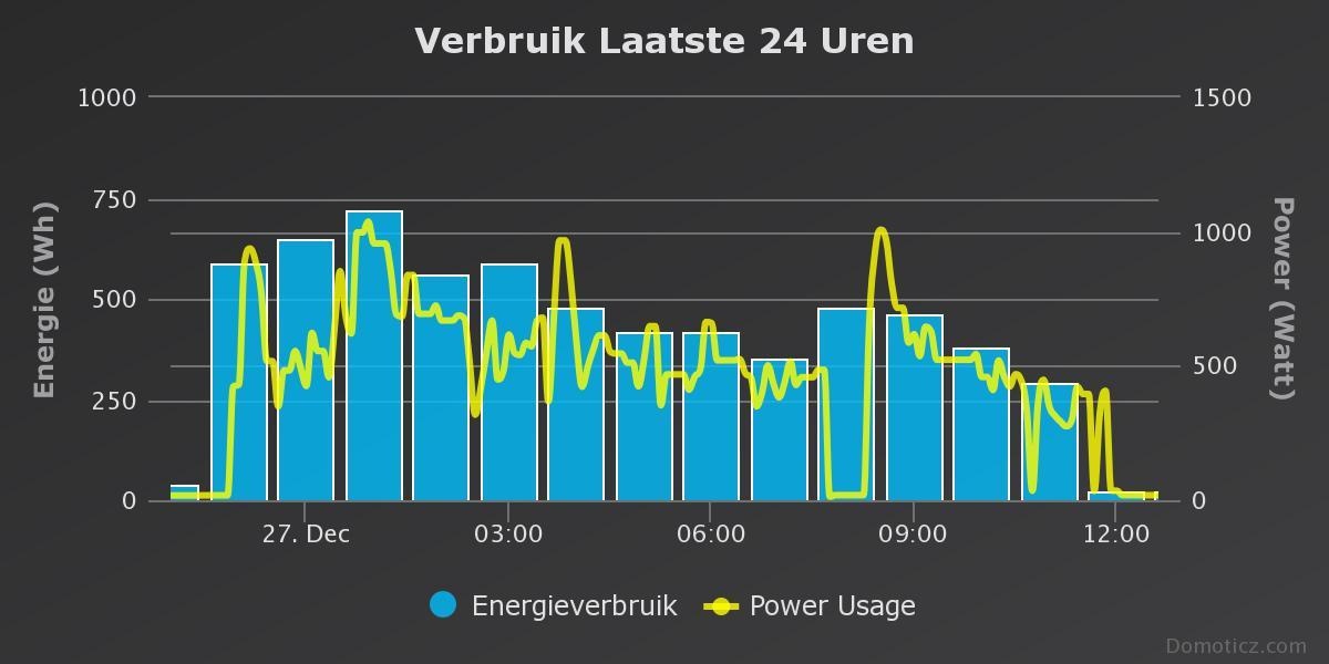

Daannn1987 schreef op dinsdag 26 december 2017 @ 15:11:
Oh eerlijk gezegd dacht ik dat jullie daar al over uit waren.. Maargoed ik heb het nog niet gehad, en mijn ELGA komt sowieso bijna nooit boven de 600w uit eerlijk gezegd.
Maar de meer details, de beter Techneco kan troubleshooten natuurlijk. Wat wel typerend is, is het feit dat mijne vandaag precies max 600 watt heeft gebruikt.
*edit om 13:00 heb ik de pompstand voor de test eens iets lager gezet om te kijken wat dat met het pendelen doet
Wat triggert even na 10:00 TADO_request om hoger dan TADO_temperatuur te komen en daardoor jouw niet gewenste gedrag v.d. ELGA naar voren komt?

Verwijderd schreef op dinsdag 26 december 2017 @ 15:28:
Handmatige verhoging was dat.
De oven en kerstboom gingen aan dus de thermostaat wat omhoog gezet (primair vopr de kerstboom die dichtbij de thermostaat staat)

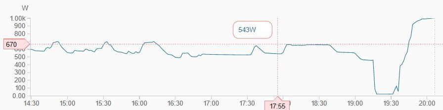

@knowbody
Ik zal eens wat spelen met de pompen. De alpha 2 staat op automaat dus "regelt zich zelf". En het dicht draaien van ventielen gebeurt natuurlijk sowieso om dat de diverse zones ieder op hun eigen moment warmte vragen.
Heb nu dipswitch A2 op off gezet, dus de elga moet het nu alleen zien te redden. We zullen zien wat dat gaat opleveren.
  • Aziraphale
  • Laatst online: 23:43
Knowbody schreef op dinsdag 26 december 2017 @ 16:55:
Switch A5 heeft met standby stand te maken
Heb hem gevonden, idd. Die staat bij mij op off, dus slaapstand buitenunit uitgeschakeld. Dan zou ik dit gedrag eerder verwachten als die slaapstand ingeschakeld is, of denk ik dan verkeerd?

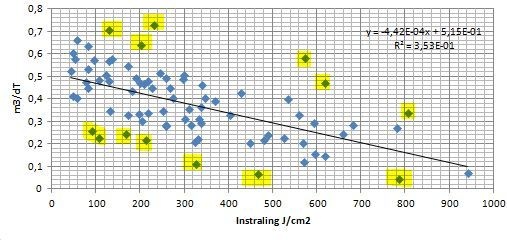

Dus zie hier mijn eerste grafiekje :*) :
Afbeeldingslocatie: https://tweakers.net/ext/f/Srb8MynTgmJBugYhtc5GQeek/full.jpg
De geel gemarkeerde "dots" zijn wanneer we niet thuis waren (cv uit) of wanneer er een extra kamer verwarmd moest worden/we weer thuis zijn gekomen.
De hogere waarden die niet geel gemarkeerd zijn, lijken de weken te zijn dat ik geen nachtverlaging toe heb gepast.
Ook in de datum vs m3/dT zie ik nu dat het rond de 0,52 m3/dT "stabiliseert".
De dT is de echte gemiddelde woonkamer temperatuur en de echte gemiddelde buiten temperatuur hier.
Instraling is van het KNMI, meet tegenwoordig zelf ook instraling, echter te kort nog voor een goed vergelijk.
De voorkant ons huis staat idd op het zuiden en we hebben relatief veel "glas" (ongeveer 14m2, met een stukje oost mee gerekend).

HFman schreef op dinsdag 26 december 2017 @ 17:56:
@Verwijderd @Daannn1987 Had toch wel genoeg karma :)
Wat gebeurdt er als je de gemiddelde dagT, of (stookgrensT-gemiddelde dagT) ook in deze grafiek zou opnemen ?

Daannn1987 schreef op woensdag 27 december 2017 @ 12:34:
Je verleid de ELGA tot leveren van meer vermogen door hem te voeden met extra warmte vanuit een andere bron
Klinkt in zijn algemeenheid niet erg logisch volgens mij. Een WP heeft het in principe makkelijk, als de deltaT tussen Ta en Tbuiten klein is. Extra warmte leveren vanuit andere bron verhoogt deze deltaT, waaruit zou moeten volgen dat het moeizamer/meer energie gaat kosten. Wellicht dat het regeltechnisch anders ligt bij de ELGA ?
  • Daannn1987
  • Laatst online: 29-11 11:53
Verwijderd schreef op woensdag 27 december 2017 @ 13:14:
Lees de startpost maar eens:
Naast de manier van Hansdegit is er nog een manier om de ELGA naar die 42 graden te krijgen. Namelijk door de ELGA voorverwarmd water van een andere bron voor te schotelen. De ELGA wil dan een verschil tussen aanvoer en retour overbruggen en gaat dan harder werken om maar aan die dT vraag te voldoen van de software. Eric-PVT heeft dit met zijn setup gedaan. De ELGA kan altijd door zijn zonneboilervat heen. Deze wordt in de winter voorverwarmd door een elektrisch boilertje. Zodoende is het CV circuit eigenlijk altijd minimaal 40 graden waardoor de ELGA zijn maximale vermogen gaat gebruiken.
Zelf ook al eens geprobeerd (door de CV even bij te zetten) en werkt idd, hij gaat hogere temp leveren + meer vermogen trekken
21xDMEGC 440wp (9240) ||| Pana 9j

  • Daannn1987
Verwijderd schreef op woensdag 27 december 2017 @ 13:24:
Als je 42C nodig bent en de ELGA kan dat vanwege de warmteverliezen zelf niet zelfstandig bereiken is dat inderdaad een optie, maar ik heb het waarschijnlijk gemist dat er 42C nodig is/zou zijn. Onder alle omstandigheden kun je een WP toch vol vermogen laten leveren naar mijn idee ? Dat is toch niet afhankelijk v.d. Ta die je wilt bereiken ?
Hans de Git verwarmde er ook een hygieneboiler mee geloof ik..
Je kunt geen TA instellen zonder WAR
De ELGA heeft soms een wat bijzondere regeling en ik denk dat dat mede komt omdat het een hybride WP is.. nu ik de pompstand verlaagd heb, lijkt hij ook wel VEEEL trager te reageren op warmteverhogingen en moduleert hij HEEL anders..
Kijk maar eens (sinds gisteren 13:00 staat de pompstand op 2 ipv 4 (van de 6).

Daannn1987 schreef op woensdag 27 december 2017 @ 13:28:
https://snapshot.raintank...GnVQNS?refresh=1m&orgId=2
Het is ook best wel logisch. Als je de ruimtetemperatuur meer dan 1 graad wil verhogen schakelt die de ketel bij, om maar iets te noemen. Best logisch.
Dat je met een lagere pompsnelheid minder energie vervoert ook. Bij een lagere flow hoort een hogere temperatuur om dezelfde hoeveelheid energie te transporteren. Maar dat snap jij wel.
Ik stop ermee.
Ziet er in mijn optiek veel beter uit, rustig zo continu mogelijk het warmteverlies compenseren, dat gaat ook niet met schokken.

  • Daannn1987
Verwijderd schreef op woensdag 27 december 2017 @ 13:50:
Ja dat ben ik ook wel met je eens :) Snap alleen niet waarom de FLOW dit zo beinvloed
Daannn1987 schreef op woensdag 27 december 2017 @ 13:55:
Het is volgens mij de relatie tussen jouw warmteverlies(redelijk beperkt) en door de flow te verlagen, een enigszins beperktere vermogensafgifte, e.e.a. is nu beter met elkaar in balans. Verdere verlaging maakt het waarschijnlijk nog 'vlakker'. De vraag is als de buitenT 'stevig' naar beneden gaat of de flow dan in jouw situatie wel/niet voldoende is. Maar je 'weet' waar je een 'beperking' hebt opgelegd en kunt dan relatief simpel corrigeren.
Het volgende was waarschijnlijk ook mogelijk geweest, qua warmteproductie, met continu 325-350W. Je had dan bijna 0-fluctuatie in vloerT ed. gehad.

  • Daannn1987
Verwijderd schreef op woensdag 27 december 2017 @ 14:00:
Klopt ja.. we gaan het eens aankijken ook wat het doet met graaddagen.
Grote kans dat dit niet ideaal is bij -5 nee :+ Maar dergelijke temperaturen zijn nog niet in zicht.
Zie nu wel heel mooi dat de ELGA stuurt op een max DT van 4..

Afbeeldingslocatie: https://tweakers.net/ext/f/VWhueSYI00JVV6BU6S1qQSwC/thumb.jpg
Eerst paar uurtjes kwam de elga uit een kerst verlaging, even was extra kwhtjes erin om vervolgens redelijk vlak te draaien
[ Voor 33% gewijzigd door Ramon_1984 op 27-12-2017 19:42 ]

Met alle respect maar dit is toch niet vlak? Sowieso is alles in Domoticz al een stuk vlakker dan grafana. Wss als jij je data naar influxdb doorstuurt en het met grafana uitleest ziet het er heel anders uit
Om het even te onderbouwen, gisteren met de pompstand op 4 tussen 01:00 en 13:00
Grafana:
Afbeeldingslocatie: https://s14.postimg.org/cytxt8t4h/Schermafbeelding_2017-12-27_om_20.13.18.png
Domoticz
Afbeeldingslocatie: https://s14.postimg.org/zarqmr2k1/Schermafbeelding_2017-12-27_om_20.12.59.png
En hoe het nu is in grafana en domoticz na de pompstand aan te passen:
Afbeeldingslocatie: https://s14.postimg.org/rw2etv13l/Schermafbeelding_2017-12-27_om_20.14.29.png
Afbeeldingslocatie: https://s14.postimg.org/sll76g6up/Schermafbeelding_2017-12-27_om_20.17.19.png

Net de FANAUTOmode B4/B5 off geactiveerd. KT van 20,5 -> 21,0c . ELGA gaat naar 1Kwh vermogen.
Dus B4/B5 dipswitch settings hebben invloed bij (mijn) FW160.
