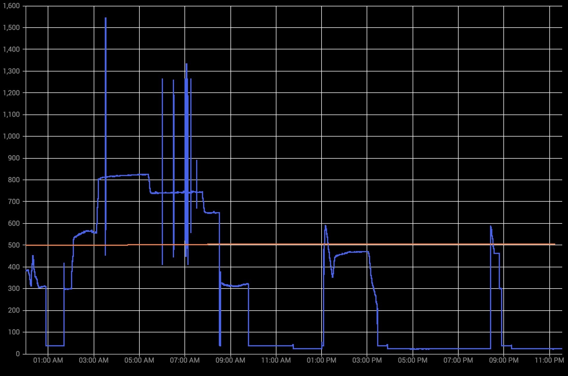

@Daannn1987 @Noord27 @Oxellaar Wat heeft de ELGA bij jullie gedaan de afgelopen dagen?
Bij mij was het patroon redelijk constant: Thuis = uit, soms een korte run van 30 min op 300-500 watt. En gedurende de nacht 600-900 watt constant.
Installateur vind dat ik me niet aan moet stellen en dreigt met een rekening als de ELGA in orde is..

@BasvanS
Is er een probleem dan met je Elga? Klinkt alsof hij het prima doet.
Nachtverlaging van 19,5. Overdag 20,5. Vandaag duidelijk weer iets kouder geweest en ook wat hardere koude wind.

  • BasvanS
  • Laatst online: 15:36
Noord27 schreef op woensdag 27 december 2017 @ 23:28:
@BasvanS
Ja, een probleempje hier. 's nachts moet hij op 80-90% aan de bak, en overdag doet hij niks. Alleen de woonkamer word verwarmd. Dat kunnen mijn vrouw en ik dus blijkbaar zelf, en 's nachts heeft de ELGA daar 80% van zijn vermogen voor nodig..
Mijn ELGA is al een ijsklontje geweest zoals je iets terug in dit topic kunt zien.
Je grafiek, is dat de ELGA alleen, of je hele huishouden?
[ Voor 4% gewijzigd door BasvanS op 27-12-2017 23:32 ]

@BasvanS
Zet het verbruik eens af tegenover graaddagen?
Grafiek is alleen de Elga. Huisverbruik had ik gewild met aardig wat (vaat)wasjes, boiler, quooker, semi electrische auto, etc..
Ik kan helaas, zeker met de feestdagen, niet alles bij houden. Dit topic loopt ook rete snel vol en wat dingen langs elkaar..
[ Voor 77% gewijzigd door Noord27 op 27-12-2017 23:37 ]

BasvanS schreef op woensdag 27 december 2017 @ 23:31:
Enigste wat mij een beetje bevreemd is het verschil overdag/'s nachts, dat maakt bij mij nl. geen enkel verschil.

Noord27 schreef op woensdag 27 december 2017 @ 23:32:
@BasvanS
Lastig, de ELGA draait pas sinds eind september en ik heb de binnen temperatuur verhoogt naar 20C (van 19C) en wil deze graag zo houden voorlopig. Heb ook altijd nachtverlaging gehad, maar met 80% vermogen om de temperatuur aan te houden en het ijsblokje nog in het geheugen durf ik de ELGA mijn huis niet op te laten warmen in de ochtend.
Dit was vandaag: nog geen 1 KWh overdag, bijna allemaal op het moment dat mijn vrouw en ik 2 uur aan het klussen waren op de 1e verdieping. Het lijkt er heel sterk op dat ELGA = TV + Mijn vrouw + Ik. Qua warmte productie.

Noord27 schreef op woensdag 27 december 2017 @ 23:44:
@Verwijderd
Strakke lijntjes! Zit daar een truc achter..?
@BasvanS
Dit is de afgelopen 24 uur. Zitten zelfs de-frosts bij zo te zien. En veelal vol gas.
Nee geen truc, gewoon WAR-only correct afstellen. :)
EDIT:
En de correcte flow, was ik bijna vergeten.
EDIT:
Geen thermostaten die de boel afkappen, omdat de toevoer v.d. WP te veel is. Eigenlijk allemaal heel simpel en logisch, volgens mij. KISS.
[ Voor 19% gewijzigd door Verwijderd op 28-12-2017 00:32 ]

@BasvanS
Wat was de conclusie van je installateur dan? Is die foto een momentopname?

  • Daannn1987
  • Laatst online: 29-11 11:53
BasvanS schreef op woensdag 27 december 2017 @ 23:18:
Herken het wel, als wij thuis zijn gaat de ELGA ook veel vaker uit, terwijl hij snachts constant draait.
Vooral als wij de woonkamer verlaten voor een langere periode gaat de ELGA lekker aan de bak, de massa (VVW) is dan namelijk een beetje afgekoeld omdat wij + apparatuur de woonkamer hebben warm gehouden.
Datum / Meterstand / Verbruik die dag kWh

In deze grafiek van gisteren gingen wij om 22:40 naar boven.. zie het effect:

Ik veronderstel nog al wat interpretatie-ruimte tussen wat je 'ziet' en mogelijke oorzaak/gevolg redeneringen.

  • Daannn1987
Verwijderd schreef op donderdag 28 december 2017 @ 09:05:
Dit gedrag herhaalt zich dagelijks als wij thuis zijn.
Zijn wij niet thuis zijn is het compleet anders en stookt de ELGA vrijwel continue
Ondertussen heb ik hier een WAR-a-like stooklijn :+
Afbeeldingslocatie: https://s14.postimg.org/ezbr64rht/Schermafbeelding_2017-12-28_om_09.22.53.png

Daannn1987 schreef op donderdag 28 december 2017 @ 09:23:
Actie 1, gevolg 2, gevolg 3, genormaliseerd zou ook zo maar kunnen ;)
Afbeeldingslocatie: https://tweakers.net/ext/f/dAvwrjc0VJXOCdimIpazaxfH/thumb.pngAfbeeldingslocatie: https://tweakers.net/ext/f/dKCqktt2KOdy5NgHWhbLA7M3/thumb.pngAfbeeldingslocatie: https://tweakers.net/ext/f/rn5rlMETrGraYmvIuHDX22k2/thumb.pngAfbeeldingslocatie: https://tweakers.net/ext/f/449Vq6jSt9oL0IjtambgOZ0N/thumb.png

  • Daannn1987
Verwijderd schreef op donderdag 28 december 2017 @ 09:44:
[afbeelding][afbeelding][afbeelding][afbeelding]
Ah je refereert naar mijn eerdere post.. Ja ik zou blij worden als die kerstboom weer oppleurt.. hoef ik de thermostaat niet meer 0.2 omhoog te zetten en 0.2 te verlagen. |:(

Carboy54 schreef op donderdag 28 december 2017 @ 20:57:
Omdat ik nog geen antwoord heb ontvangen vraag ik het nogmaals aan de Pana kenners @Domba :
Ik heb mijn Sonoff pow inmiddels via IFTTT en een aantal gemaakte Applets gekoppeld aan mijn Nefit Easy thermostaat en kan daarmee zonder 2e thermostaat mijn Pana 5 Kw schakelen op temperatuur met een minimale hysterese van 0.1 of groter.
Vraag:
Wat is buiten de aansluitwaarde ( de een 220v de ander potentiaalvrij aan/uit ) het verschil in werking van de thermostaat aansluiting 9 tot 12 en de potentiaalvrije 17-18. Dus welke technische ingrepen bij aan/uit in de Pana. Wel niet pomp en booster etc....
Bij de thermostaataansluiting gebruik ik de aansluiting 220v van de Sonoff. Bij 17-18 door tussenkomst van een relais uiteraard.
Enige wat ik weet: 17+18 = aan/uit zoals met on/off knop op afstandsbediening: dus circulatiepomp uit, booster uit. Booster vorstbeveilging: geen idee.
9 tot 12: circulatiepomp blijft aan, compressor uit, dus booster uit. Ik neem aan dat de booster als vorstbeveiliging actief blijft.
2 x Panasonic warmtepomp 5kW, 800 liter boiler, 48 heatpipes, 18 kWp PV, Zero DSR, E-ProAce, bezig met 48V 45 kWh Victron 3 fase, VETUS E-line 22 kWh in 11m zeilboot.te weinig gebruik.

@AquaPlanning @Domba bedankt maar.... dan blijft de vraag nog het verschil van de thermostaat op 9-12 wel of niet aanmelden in de afstandbediening wat maakt dat voor verschil?

AquaPlanning schreef op donderdag 28 december 2017 @ 21:46:
Mijn thermostaat zit aangesloten op 9-12 en de pomp stopt bij mij vrij snel met lopen als de thermostaat geen vraag meer heeft. Betreft de Panasonic WH-MDC05F3E5 bij mij.
Booster, je bedoelt Backup Heater denk ik? Bij de meeste mensen zal het voldoende zijn als de circulatiepomp aan gaat als vorstbeveilging; je onttrekt dan warmte uit je huis.
[Edit]
En de circulatiepomp gaat alleen als als Tb koud is en ook Ta en/of Tr te koud.
[ Voor 5% gewijzigd door Dre op 29-12-2017 13:43 ]
