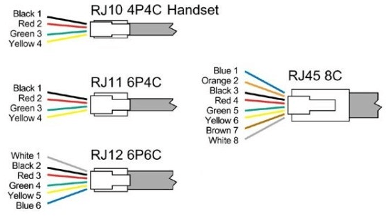

  • avandermeulen
  • Laatst online: 27-11 19:38
USB naar RS485 kabel voor Elga servicetool
Zojuist een dergelijk kabeltje inelkaar gezet.
Omdat er wat onduidelijkheid over de juiste aansluiting van het stekkertje bestond en met name over het juiste stekkertje, hierbij nog even wat verduidelijking aan de hand van een plaatje:
De stekkertjes waarover in de deel #4 van het forum gesproken werd, RJ11, RJ12 en RJ45 met de bijbehorende gestandaardiseerde draadkleuren staan in onderstaand plaatje:
Afbeeldingslocatie: https://tweakers.net/ext/f/DipZvaojDwBTG93Ajp8VtioR/full.png
Van de FTDI USB RS485-WE-1800-BT kabel gaat de oranje aan de zwarte (dat is dus positie 1 op de RJ11 of positie 2 op de RJ12) en de gele draad gaat aan de rode (dat is dus positie 2 op de RJ11 of positie 3 op de RJ12). Een paar van die kabeltjes met de juiste stekker laat ik in elkaar zetten.
De kabel zonder RJ12 wordt in Nederland oa geleverd door:
https://sinuss.nl/compute...485-serial-converter-ftdi
Elga 3.0 met Anna thermostaat, Remaha Tzerra 28, Daalderop Monosolar.

  • Tomexergie
  • Registratie: Maart 2014
  • Laatst online: 29-10 09:52
Tomexergie
avandermeulen schreef op vrijdag 29 december 2017 @ 16:06:
Misschien heb ik wat gemist, wat is uiteindelijk het stekkertje van de Elga? Ik heb al mijn bossen met USB en telefoon, datakabel door gekeken maar geen format Elga. Hoe kom ik daaraan.
  • avandermeulen
@Tomexergie
Je kunt zowel RJ11 als RJ12 gebruiken, “ qua breedte (6 polig)zit die tussen telefoonstekkertje RJ10 (4 polig) en Netwerkstekker RJ45 (8 polig)
  • Oxellaar
Oxellaar
@avandermeulen Weet je zeker dat rj45 ook kan? Ik denk dat die te breed is. De aansluiting is volgens mij rj11/12 op de Elga.
Niet goed gelezen :X
[ Voor 10% gewijzigd door Oxellaar op 29-12-2017 20:00 ]

Oxellaar schreef op vrijdag 29 december 2017 @ 19:47:
RJ45 kan zeker niet, RJ11 of RJ12!
