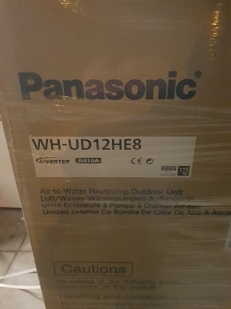

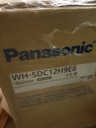

Zo, ze zijn binnen.... laat het project maar beginnen
Afbeeldingslocatie: https://tweakers.net/ext/f/IGpqCjq04eey63KR7B4lu44Q/full.jpgAfbeeldingslocatie: https://tweakers.net/ext/f/z5mOkAZRziU5gHSMxqNLm34l/full.jpg
Pana WC12H9E8 / 1000L
