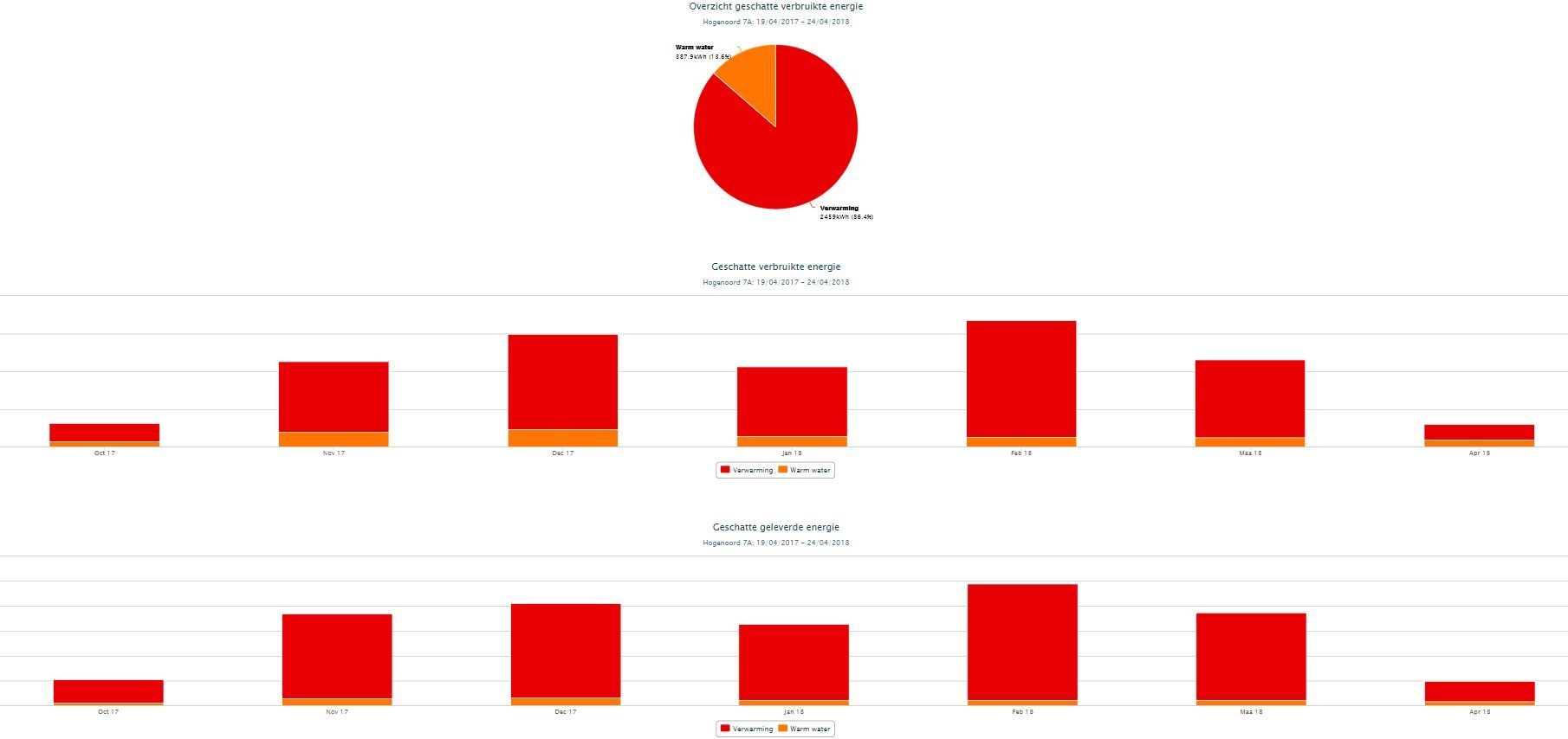

Tanktemperatuur aflezen / instellen en op grafiek basis Energie thermisch / elektrisch bekijken. De warmtemeter die in de Mitsu zit is niet erg betrouwbaar is mijn ervaring, en van meerdere Mitsu gebruikers in dit forum.
Ik haal meer info uit m'n kWh meter met de Youless/Enelogic als met Melcloud.
Ta / Tr kun je zover ik weet daar ook niet in zien.

@Naalroc / @godfriedd ik zal eerst eens wat foto's maken van de "aanwezige" apparatuur. Aangezien ik geen electriciën ben moet ik het beeldend voor me zien (doe deze kabel, in deze aansluiting) :)
Maar ik wil dus 3 standen kunnen bereiken, 50% / 75% / 100%, dat is mijn doel doe ik probeer te halen met de aanwezige middelen :P
Ik zal je uit je dromen halen, met die Melcloud kun je niet zoveel :P En al helemaal niet wat jij wil.
Eens, @blauwemac Die Melcloud kun je niet zo gek veel mee behalve op afstand simpele dingen als het forceren van SWW-maken en een beetje inzicht krijgen in basisdingen als binnentemperatuur (in mijn geval want de controller ligt in de woonkamer) en SWW-temperatuur. Ook gebruik ik hem wel om inzicht in het verbruik te krijgen maar dat kan helaas alleen per hele dag. Elke dag na 00:00u worden de standen doorgestuurd en niet eerder. Dat kun je ook nergens instellen. Voor meer gedetailleerde data als Ta en Tr kun je sowieso niets met een Melcloud. Daarvoor kun je bijvoorbeeld modbusverbinding maken met een procon (of een eigengebouwde opstelling met Rpi oid). Via de Melcloud is de data zéér summier.

Oke, geen Melcloud dus? Of wel Melcloud, maar dan alleen om op afstand instellingen te kunnen doen? Je kan wel aan stooklijn sleutelen toch op afstand? En kennelijk kan je de combinatie Melcloud en controller gebruiken om binnentemperatuur op afstand uit te lezen. Ook instellen als kamer-thermostaat, of heb je daar toch weer iets aparts voor nodig? Is hier iemand die werkt met de wifi-thermostaat van Mitsu, deze? https://www.klimacorner.d...enung-par-wt50r-e/a-7090/ Ziet er niet heel slim uit, toch maar een Nest? Daarover heb ik hier goede ervaringen gelezen.
En toch maar een youless en een warmtemeter erbij plus het rpi gebeuren waar ik nog helemaal niet in thuis ben. Of procon, wat is dat dan?

Ik heb even de Melcloud demo uitgeprobeerd, maar ik heb toch nog een vraag. Het lijkt dat je wel kunt kiezen tussen stooklijn en kamerthermostaat, maar dat je niet de stooklijn kan instellen via Melcloud. Klopt dat? Edit: ik zie dat @godfriedd zegt dat je bepaalde dingen van de stooklijn kunt aanpassen. Waar doel je precies op? Ook krijg ik wel plaatjes met kWh gegevens, maar is niet duidelijk of dit voor electrisch of thermisch staat. Ik vermoed thermisch en dat je kWh electrisch niet kunt aflezen, klopt dat?
godfriedd schreef op woensdag 25 april 2018 @ 09:09:

blauwemac schreef op woensdag 25 april 2018 @ 11:35:
Jawel, hij geeft via de Melcloud gebruikte en geleverde energie. Zie screenshot. Dit kan per maand of per dag maar niet nauwkeuriger dan dat.
Je kunt niet echt de stooklijn parameters veranderen. Je kunt de kamertemperatuur instellen als hij op "thermostaatmodus" staat en je kunt de vaste Ta instellen als hij op vaste stroomtemperatuur staat. Als je hem op weersafhankelijke regeling zet kun je niet de paramaters aanpassen, dat moet echt in de controller zelf.
Afbeeldingslocatie: https://tweakers.net/ext/f/5kjhfjSvGvCDPVV9pSWi7DCB/thumb.jpg
edit: ik zie dat de eenheden zijn weggevallen in de screenshot. Maar normaal staan die links er nog bij. Je moet wel een beetje zelf inschatten hoeveel het precies is want helaas zijn de exacte cijfers dan weer alleen in de controller af te lezen (voor zover ik weet).
