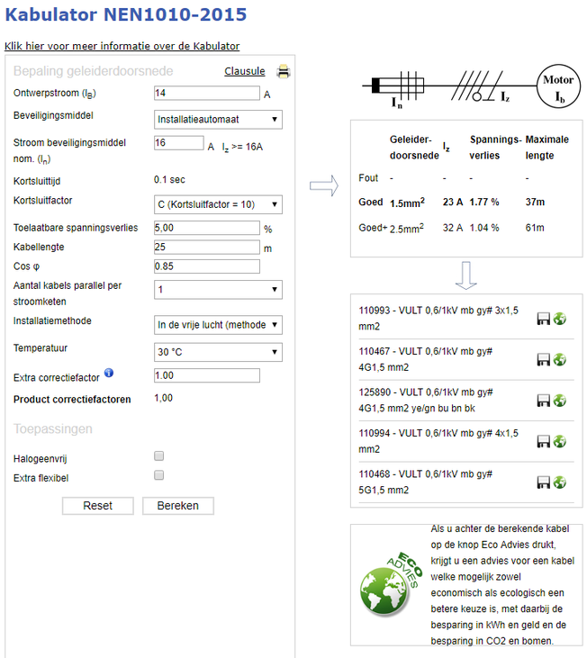

aartw99 schreef op zaterdag 17 maart 2018 @ 16:28:
Mijn Elga is bevroren rondom helemaal wit.
Maar er gebeurt niets, geen defrost activiteit
Hij staat nu al 12 uur stil
Klopt hier iets niet?
Aart
Ik denk dat defrosts niet meer helpen als je unit is ingevroren. Geen foutmeldingen op de Elga? Ik zou unit handmatig ontdooien met een hoop warm water eroverheen, en dan de Elga weer aan de gang zetten.
Wand-temperatie in een A+++-monument uit 1865 met een Pana Mono. Gasloos sinds juli 2017. De afsluitboete bestaat niet
  • Oxellaar
Cranberry schreef op zaterdag 17 maart 2018 @ 11:23:
Dat is idd vragen om problemen. Een verschrikkelijk gezicht en qua plaatsing niet handig.
Dat vragen om problemen zit hem niet in de plaats van de buitenunit. Die is zo bijzonder niet.
Het zit hem meer in het afwijken van de vergunning.
Als deze plek was aangevraagd, was hij goedgekeurd en had iedereen kunnen klagen, maar zonder resultaat.
Deze plek is niet ideaal, maar door de kilgoot best veilig te bereiken.
Zo staan er al behoorlijk wat warmtepompen opgesteld in Nederland.
Naalroc schreef op vrijdag 16 maart 2018 @ 18:55:
Wie kan mij vertellen hoeveel stroom de Mitsubishi PUHZ-SHW140YHA maximaal verbruikt per fase,even zonder rekening te hoeden met eventuele booster heaters.
In de installatie instructies staan een paar dingen die volgens mij met elkaar in strijd zijn, dan wel onnodig:
Aanbevolen wordt een afzekering van 16 Amp., maar ook dat de kabel naar deze buitenunit 5 x 1,5 mm2 moet zijn.
Dat is op zijn minst ongebruikelijk, omdat voor 16 Amp normaal gesproken 2,5mm2 vereist is.
Dus: hoeveel stroom gaat er lopen door die 1,5 mm2?
Dan een tweede punt: aanbevolen wordt een afzekering met een automaat met een C karakteristiek. Waarom? deze motoren zijn toch allemaal inverters, die zachtjes aanlopen, en daarom dan ook geen C karakteristiek automaat nodig hebben.
Ben benieuwd hoe dit zit.
De achtergrond is: kan dit ding niet worden aangesloten op een 3 fase motorafzekering van C-10A?
Max current van dat buitendeel is 14A, dus vandaar de 16A afzekering.\
En de C karakteristiek is nodig vanwege de hoge laadstroom van de DC inverter.
Soms wil het voorkomen dat je een B automaat niet eens ingeschakeld krijgt, door het laden van de inverter gaat hij er direct weer uit.
Er zijn zelfd DC inverters die een D karakteristiek vereisen, die trekken zelfs een C automaat onderuit bij inschakelen van de automaat. Dat betekend dus meer dan 10 x i nominaal.
Hou je dus gewoon aan het advies van de fabrikant, zeker als de buitenunit al een max current van 14A heeft.
Ook is 5x 1.5mm2 voldoende voor dat vermogen, al zal het niet vaak gebruimte worden.
Meestal zal er voor 2.5 gekozen worden, maar nodig is het niet.

  • Naalroc
  • Laatst online: 08-09 18:17
Bedankt voor de info @Oxellaar , dit ga ik natuurlijk bestuderen; maar er zijn, dacht ik een paar zaken nog met elkaar in tegenspraak.
In een advertentie van deze combi staat dat de buitenunit 3320 Watt verbruikt;
volgens het schema van de buiten unit, draait hij op 400 volt (er zijn slechts de U, V en W draden naar de compressor motor) en in de Mitsu tabel staat dat de compressor output 2,5 kW is, en de fans zijn maar 74 Watt per stuk op 230V; dus waar komt die 14A dan vandaan? (overigens, nu in een andere Mitsubishi tabel gevonden dat het buitendeel 13 A trekt.)
Tja, als dat het geval is, dan is 16 A afzekeren gewoon essentieel.
Betreffende de vraag over de "C" karakteristiek, dat is dus een misverstand mijnerzijds: ik ging er vanuit dat een invertermotor altijd een soft start heeft, en dus een lage aanloopstroom in verhouding met een 'normale' electromotor.
PS: handige tabel/rekenhulp, die Kabulator van Draka!

Mijn onderbuik gevoel zegt inderdaad dat dit wel veel is en zou het daarom niet aanraden bij anderen. In de praktijk blijkt echter dat het geen problemen geeft. Klopt mijn onderbuik gevoel dan wel?
Mijn kabels zijn gelukkig beveiligd tegen overstroom. De meeste huisinstallaties hebben zekeringen/installatieautomaten om de kabels te beveiligen. Deze zitten in de meterkast. Het 112 bellen en blauwe zwaailichten begrijp ik dan ook niet.
Volgens de Panasonic handleiding dien ik Power Supply 1 met 6mm2 aan te sluiten. Terwijl er hooguit 10 Ampère loopt. En Power Supply 2 ook nog eens met 4mm2. Moet ik dan de handleiding volgen of het gezonde verstand gebruiken?
De ervaring leert dat er 44 Ampère (10.000 Watt) door een 16 Ampère installatieautomaat kan. Maar dan zit je na 30 seconden in het donker 8)
Mijn inductiekookplaat is gewoon beperkt in de zin dat ik niet urenlang 4 pitten tegelijk volgas kan verwarmen.

C "Mag" toch in huis helemaal niet? Onvoldoende bescherming tegen overbelasting? @Dre zal ze wel gebruiken voor z'n kookgroep en WP ;)?

OK, ja dat zei je er niet bij. Ik heb ook div apparaten op 16A die nooit tegelijk aankunnen, maar dat schijnt ook officieel niet te mogen..........
Hoezo???
En wat moet ik dan met de aanbeveling van MItsubishi, dat er een 3x C16 automaten groep in moet?
En dat bevestigd werd door @Oxellaar !
Dus "niet mogen" ??
[ Voor 7% gewijzigd door Naalroc op 17-03-2018 22:26 ]
  • BasvanS
  • Laatst online: 15:19
Naalroc schreef op zaterdag 17 maart 2018 @ 22:24:
Hoezo???
En wat moet ik dan met de aanbeveling van MItsubishi, dat er een 3x C16 automaten groep in moeten?
Wellicht is niet mogen wat sterk uitgedrukt, het is niet aan te raden, maar sommige apparaten hebben het wel nodig.
Overbelasting beveiliging is gelijk voor beide idd, dus kan geen kwaad, toch meen ik dat ooit ergens gelezen te hebben (C & D voor industrie, B voor woonhuizen etc).
Alleen de piek van opstarten mag bij C hoger zijn.. En dus een tragere reactie bij kortsluiting?
Ik denk dat een hoofdschakelaar achter een C automaat sneller sneuvelt bij kortsluiting?

BasvanS schreef op zaterdag 17 maart 2018 @ 22:22:
Een C mag zeker in een woonhuis, wel alleen als het noodzakelijk is.
Want één of meerdere C automaten kunnen de gelijktijdigheidsfactor, dus de waarde van de hoofdzekering beïnvloeden.
@Grolsch Een dikke slijptol heeft een flinke aanloopstroom, flink meer dan 80A.
Wat helpt is de slijpschijf over de grond laten rollen met een vaart en op gang slingeren en dan starten.
Nou wanneer we toch creatief willen zijn kan grolsch dan niet beter zijn slijptol starten op een groep waarop zijn zonnepanelen zit, en dan de tol starten wanneer de zon vollop schijnt dan kan hij de stroom van de panelen en zijn groep opgeteld gebruiken.
Ja ik weet het mag niet, dus niet doen hoor :) maar het werkt wel
