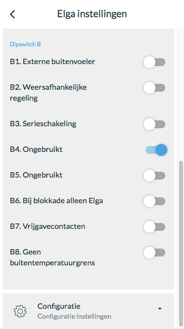

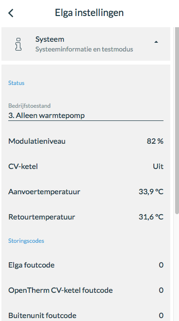

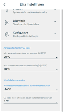

avandermeulen schreef op maandag 5 maart 2018 @ 19:48:
@Oxellaar @aartw99 @Bram-Bos @Tomexergie @amarkest
B8 staat bij mij op off, dus naar de voorzijde van de print.
De buitentemperatuur waarbij de Elga afschakelt is met 20 ˚C tot -16 ˚C teruggebracht, met de HCTM doe je dat via P62, met mijn Plugwise Anna thermostaat gaat dat gewoon via de Plugwise Anna app. zoals je op de tweede afbeelding hieronder ziet.
Toch had ik last van #Elgahybernation, totdat ik zelf de NTC simulatie weerstand voor Ta vervangen heb, zie
avandermeulen in "Lucht/Water warmtepomp om mee te verwarmen en koelen #5"
en
@Aziraphale gaf aan dat volgens een Techneco monteur het verschijnsel optreedt wanneer de Ta bij de Elga onder de 20 ˚C (met de originele weerstand) en onder de 15 ˚C (met de nieuwe 16k2 weerstand) zakt.
Aziraphale in "Lucht/Water warmtepomp om mee te verwarmen en koelen #5"
voor mijn instellingen zie:
Verder gaf Techneco vorige week in een mail aan mij het volgende aan:
"Wij verwachten deze week een levering van geproduceerde weerstanden en kunnen dan pas afspraken maken.Wij vervangen zelf de weerstand gezien het feit dat er ook een DN-code aangepast moet worden.
Sorry voor het ongemak, zodra de weerstanden binnen zijn zullen wij contact met u opnemen"
Vandaag heeft Techneco bij mij ook de definitieve 15 ˚C "NTC/simulatieweerstand " vervangen.
Tegelijkertijd is firmware 16.6 geflashed. Het verschil met de voorgaande firmware versie heeft te maken met de externe pompbesturing, de details waren mij niet helemaal duidelijk. Daar ik zelf geen externe pomp heb heb ik daar ook niet over doorgevraagd.
Inmiddels staat op de Techneco site ook een nieuwe installateurshandleiding voor Firmware 16.0 en hoger.
Er staat onder andere een elektrisch schema van de Elga in en sommige beschrijvingen, zoals van de stand van de dipswitches zijn duidelijker.
https://techneco.nl/wp-co...g-Elga-Techneco-V16.0.pdf

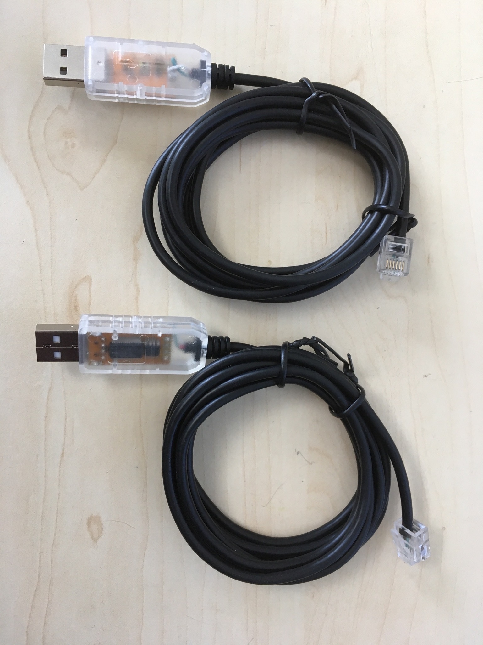

Overigens voor wie ik de laatste weken teleur moest stellen, ik heb weer een paar nieuwe Elga uitleeskabeltjes binnen. Mail maar als je nog een nodig hebt.
Elga kabel 2
Elga 3.0 met Anna thermostaat, Remaha Tzerra 28, Daalderop Monosolar.
