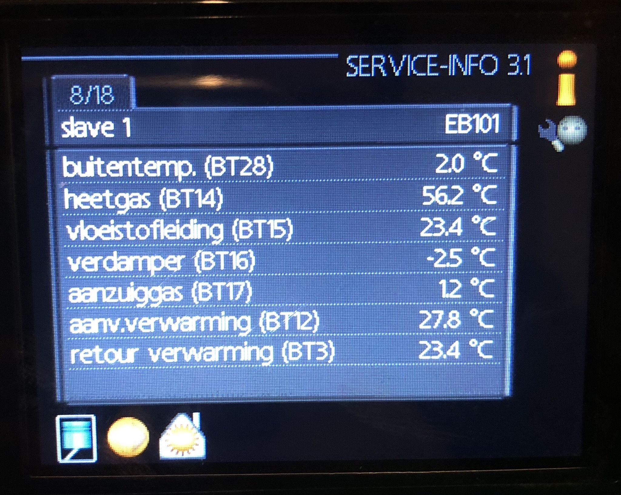

De foutcode was inderdaad 427:
Afbeeldingslocatie: https://tweakers.net/ext/f/gPVDcsAeSsA06qUE65atFbhi/thumb.jpg

H4ldrz schreef op dinsdag 20 maart 2018 @ 20:36:
Dank voor jullie reacties allemaal. Ik heb vandaag contact gehad met de installateur. Ze komen donderdag nogmaals kijken. Op voorhand kreeg ik nog het advies om per groep proberen eventuele lucht eruit te duwen. En heb ik de aanvoertemperatuur van het systeem verhoogd naar 34 graden (stond op 30 graden).
Ik bedoel inderdaad de ruimte temperatuur. Die kan ik op een display instellen.
Zojuist nog eens gekeken. De aan- en afvoertemperatuur op de verdelers was als volgt:
- Begane grond. Aanvoer: 15 graden, afvoer 20 graden.
- 1e verdieping. Aanvoer 25 graden, afvoer 20 graden.
- Zolder. Aanvoer 15 graden, afvoer 20 graden.
Erg bijzonder.....

  • H4ldrz
  • Laatst online: 08-02 20:43
Grolsch schreef op woensdag 21 maart 2018 @ 11:12:
Het is inderdaad gissen, maar ik neem aan dat de temperatuur in het huis van @H4ldrz hoger is als 15 graden, dus die 15 graden kan nooit kloppen.
@H4ldrz foto's zouden inderdaad meer duidelijkheid geven, en doe jezelf een plezier en koop voor nog geen euro per stuk een paar van die temperatuur sensoren, dat geeft veel duidelijkheid :)
https://nl.aliexpress.com...f8d7a79&priceBeautifyAB=0
Ik verlies in een opgewarmd systeem 1 á 1,5 graad "onderweg" naar de v.v. verdeler vanaf de WP.
Dus Ta direct uit de WP = 32, Ta op de verste v.v. verdeler is 30,5 á 31 graden.
Vanavond ziet het er weer anders uit. Bij deze enkele foto’s van de verdelers en info uit het menu van de SMO40.
Afbeeldingslocatie: https://tweakers.net/ext/f/RpLBiOESGs1u1tiuw80NVbiS/thumb.jpg
Afbeeldingslocatie: https://tweakers.net/ext/f/XYrXGtHHm06z8kTqmoDvRfnP/thumb.jpg
Afbeeldingslocatie: https://tweakers.net/ext/f/Zn7zXYs3KyQyjqksdqGIXMFf/thumb.jpg
Afbeeldingslocatie: https://tweakers.net/ext/f/19dLejz4kD3caZzt8DDvjcic/thumb.jpg
Afbeeldingslocatie: https://tweakers.net/ext/f/gDExZk6qpR5px1O5c3wPGcSb/thumb.jpg
Afbeeldingslocatie: https://tweakers.net/ext/f/1uz2Fj5vkshbFIXGdyykmXLu/thumb.jpg
Afbeeldingslocatie: https://tweakers.net/ext/f/3nv1A2nOexvLYUNMwqPeUolQ/thumb.jpg
Afbeeldingslocatie: https://tweakers.net/ext/f/ji8h7V2leXpvSfmSBtL5t6BP/thumb.jpg
Ik hoop dat dit iets meer inzicht geeft. Op zolder hoor ik de vloerverwarming flink borrelen. Ik ga er dus vanuit dat er sowieso ontlucht moet worden.
Gaston
  • LittleTycoon
  • Laatst online: 23-08 10:39
H4ldrz schreef op woensdag 21 maart 2018 @ 23:05:
Het moet lucht zijn. Je WP draait prima, 27.8 Ta uit de wp, delta T van ca 4+ graden, 27,4 gaat naar de verdelers. De ruimte temp is ook prima, helemaal niet in lijn met wat de verdelertemps laten zien.
Ik denk dan ook lucht, wat ik vreemd blijf vinden (wat eigenlijk gewoon niet kan) is een thermometer die 15 graden weer geeft in de verwarmde schil van een woning :?
Al zit er helemaal geen water in je systeem, die thermometer moet altijd minimaal de ruimtetemperatuur weergeven, en ik neem toch aan dat het warmer als 15 graden is op zolder :?
Doe jezelf een plezier en bestel een paar van die digitale metertjes zoals eerder vermeld. Die analoge metertjes van mij waren ook niet heel erg betrouwbaar, en slecht afleesbaar.
De waardes zoals je WP aangeeft is niets mis mee. Hoeveel M2 verwarm je en op hoeveel vermogen werkt je WP :?
Grote kans dat door de lucht in het systeem de zolder helemaal niet verwarmd wordt :?

  • H4ldrz
Grolsch schreef op donderdag 22 maart 2018 @ 07:51:
De metertjes zijn besteld bij Ali. Goede tip.
Altijd leuk... Analoge temperatuurmeters op de verdeler, die dingen kloppen van geen kanten.
15c water uit de vloer is onmogelijk, zeker op een verdiepingsvloer.
Als de warmtepomp niet draait, temperatuur moet dus overal gelijk zijn, geven ze dan allemaal dezelfde temperatuur aan?
En je flow is overal bijzonder laag, zie +/-0.5l/m overal. Laat eerst alles maar eens goed spoelen.

Volgens mij heb ik ondertussen het optimum voor mijn situatie bereikt, huis warm in de winter met kou, geen gependel met warm weer.
Een mooie lange run vanaf 08:00 vanmorgen t/m nu toe :P
Afbeeldingslocatie: http://i64.tinypic.com/1zn1ufo.jpg
[ Voor 14% gewijzigd door Grolsch op 23-03-2018 14:38 ]
