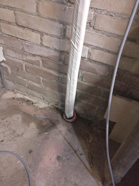

Nou, het WP project is weer wat verder, zit er redelijk stuk bij nu. 10 uur werk achter elkaar ben ik niet meer gewend... ;)
De helft van het grote terras in de tuin is weer op hoogte en een ietsje ander patroon. De 125 mm riool pijp voor de freon leidingen zit er in voor een metertje of 6, morgen de laatste 3 meter naar de opstel plaats van de buitenunit.
Voor dat de pijp in de grond gaat.
Afbeeldingslocatie: https://i.imgur.com/nWLAJtV.jpg
Het resultaat
Afbeeldingslocatie: https://i.imgur.com/wBTBLCXl.jpg
De buffer/verdeler staat ook klaar voor isolatie, doe ik morgen in de Armaflex zetten
Afbeeldingslocatie: https://i.imgur.com/ChuS4BBl.jpg
Stedin is ook nog even langs geweest vanmorgen, op mijn verzoek om te upgraden naar van 35 A naar 40 A automaat, maar aangezien de inkomende voedingskabel is ingegoten en de voeding los moet om er een nieuwe tussenkast in te zetten moet de voedingskabel vernieuwd worden, vanaf de splits mof in de straat, een kostbare operatie, heb ik dus maar afgeblazen, naar 3 keer 25 A kan altijd later nog. Niet dat het echt noodzakelijk is, de tent draait hier al 24 jaar op 1* 35 A, maar regeren is vooruitzien zullen we maar zeggen, zelf restten na een (eventuele) trip is wel handig natuurlijk 8) Het is nu 9,5 kW L/L of 8 kW L/W, wat een luxe... :+
Slechts zelden zal ik hybride draaien , als ik na een weekendje weg in de winter de tent snel op temperatuur wil hebben bijvoorbeeld. dan even opletten met grote verbruikers.
De sticker "ketelhuis" op de toegangsdeur van het stookhok gaat er natuurlijk af, een nieuwe kreet moet ik nog even bedenken :+
Afbeeldingslocatie: https://i.imgur.com/e1pk5unl.jpg

Gasschuif schreef op vrijdag 23 maart 2018 @ 20:57:
Het resultaat
Zie ik het nu verkeerd of is 3 x 25A al aanwezig ? 2 stoppen erbij en je hebt 3x 25A toch ?
Het resultaat
Krijg je die koelleiding daar nu door gewurmd denk je? Ik heb nog flink moeten wurmen om hem door een muur en gelijk naar boven door een vloer te krijgen, dan gaat door een pvc pijp met 2 bochten ook een uitdaging worden. >:) het is gewoon 10 en 15mm koperen leiding met isolatie wat er "even" door moet.
Vreemde bij jou daar in die kast is dat je fase en nul 6mm2 lijken en de andere 2 fasen 4mm2, het lijkt me dat dit van de straat komt toch? Of zit je meter er onder of zo?

Rol-Co schreef op vrijdag 23 maart 2018 @ 22:45:
Dat dacht ik ook, maar ik weet (nog) niet hoe hard een 5/8" koelmiddelleiding is.
Als die net zo hard of zacht is als de zachte 15 mm koperleiding op de rol ( de welbekende Wicu buis) dan heb ik er ook een hard hoofd in....
Ik hoop van harte dat die buis niet weer opgegraven hoeft te worden, na dat mooie straatwerk.

Naalroc schreef op vrijdag 23 maart 2018 @ 22:53:
Ja is net zo hard/zacht, met een 9mm isolatie en hier aan elkaar/naast elkaar, we hebben hier met drie man dat ding door de badkamer naar zolder geworsteld vanaf uitgerold op de carport.
Ik had hem eerst door de buis gelegd en dan ingegraven, maar misschien valt het mee.
Ik wilde eerst rond 100 leggen maar op advies van mijn installateur is dat rond 125 geworden. Er zitten 2 bochten in van 45 graden, denk (hoop) dat het gaat lukken, desnoods insmeren met Dreft....
"Push and pull, so to speak" Het is uitgegloeide koperen pijp op de rol, super schoon van binnen en in principe altijd afgedopt aan beide zijde, na elke buiging wordt hij stugger, dus het moet goed voorbereid worden.
Lijkt, :) zouden er kabels bestaan met verschillende soorten aders? De foto is van de inkomende voedingskabel ingegoten, erboven zit de kWh meter, dan de hoofdschakelaar en daarna de verdeler.

Rol-Co schreef op vrijdag 23 maart 2018 @ 23:05:

  • Oxellaar
Het resultaat
Gelukkig heb je een ruime mantelbuis gekozen, maar zijn de verbindingen ook gelijmd?
Want tape blijft niet lang waterdicht schat ik zo in.
Pas nog een mantelbuis met flink vocht erin gehad, was wel 25 meter, maar er ging 68c weg bij de wp en er kwam maar 31c aan bij het binnendeel. En dat kwam pas aan het licht toen het zo koud werd.
Nu was de mantelbuis zelf niet lek, alleen niet goed afgedicht aan begin en einde.
Vocht uit kruipruimte en buitenlucht condenseerde in de koude mantelbuis en gaat daar "nooit" meer weg.
Is dus echt een aandachtspuntje.
Over het trekken van de leidingen door de mantelbuis, dat kan nog een redelijk gevecht worden.
Een tip, omwikkel de leiding over de volle lengte met pvc tape, dan stropt hij niet en beschadigd de isolatie niet. Niet te strak omwikkelen met tapen, anders druk je de isolatie plat.
Afbeeldingslocatie: https://tweakers.net/ext/f/qAXInMR6Zq85N9z81jVa2dyo/thumb.jpg
En ketelhuis kan toch gewoon blijven? Je hebt een prachtige bufferketel ;)

Leiding ligt boven grondwater zo te zien. Dan kan hij gewoon een gaatje in de onderkant boren. Loopt het water gewoon weg.

@Oxellaar
1e foto op de 3e trede ;)
  • Oxellaar
blissard schreef op zaterdag 24 maart 2018 @ 22:32:
Het gaat niet om grondwaterstand, maar een week met zware regen, dan loopt er makkelijk wat in en om condenseren van vochtige buitenlucht in een koude leiding.
@Rol-Co Verdomd, niet gezien ;) Komt helemaal goed dus

Rol-Co schreef op zaterdag 24 maart 2018 @ 10:34:
Pers tang voor? :?
@Gasschuif
Push pull inderdaad, dan gaat het wel, maar daar moet je eerst komen. Kon je niet een paar meter leiding ophalen bij je installateur, dan had je hem er nu al in leggen. Ik weet niet hoe ver je nog moet na dat gat in je gevel?
Dat spul komt op een rol dus moet al eerst wat recht maar wil altijd terug/blijft wat gebogen omdat je hem niet teveel wil buigen of per ongeluk knikken, dus als je een S moet maken is dat een hell, zoals hier dus door de betonnen muur, gelijk naar boven door een betonnen vloer en na de vloer gelijk rechts af ivm schuine dak.
En dat alles zonder die isolatie te slopen. :F
Van de 8 meter totaal zit nu 5 meter in de grond, met maar 2 stuks 45 graden bochten, ik ga het advies van @Oxellaar opvolgen en goed intapen en e.e.a. insmeren met Dreft, volgens mijn installateur gaat het goed komen, hij heeft dit wel vaker gedaan.
Eerst een trekveer erdoor, dan een touw, en "push and pull" De resterende 3 meter kan ik dan de 125 mm pijp er overheen schuiven vanaf de buitenunit zijde. Na het gat in de gevel moet ik nog 1 meter naar binnen in de vrije lucht (stookruimte inpandig), dus min of meer rechtuit doorschuiven.
Mijn installateur al gevraagd dit op korte termijn in te plannen, hij adviseerde om de 60 cm een gat te boren voor te purren, c.a. 5 grote 750 ml spuitbussen zijn nodig. Zoals oxellaar al zegt, water wil je daar niet hebben, gaat nooit meer weg.
Als het erin zit zal ik weer wat foto's posten.
@Oxellaar
Scherp gezien... Gelijmd inderdaad, de tape is voor extra.
[ Voor 16% gewijzigd door Gasschuif op 25-03-2018 00:55 ]

Het vat net klaar.
Afbeeldingslocatie: https://i.imgur.com/VnSFnwe.jpg
Op locatie
Afbeeldingslocatie: https://i.imgur.com/jy3ME1K.jpg
Detail van het tafeltje, kun je gelijk zien dat het "ketelhuis" niet zo groot is. 1.10*1,30 m.
Daar moet alles ingeknutseld worden. :)
Afbeeldingslocatie: https://i.imgur.com/4aZMHGk.jpg
