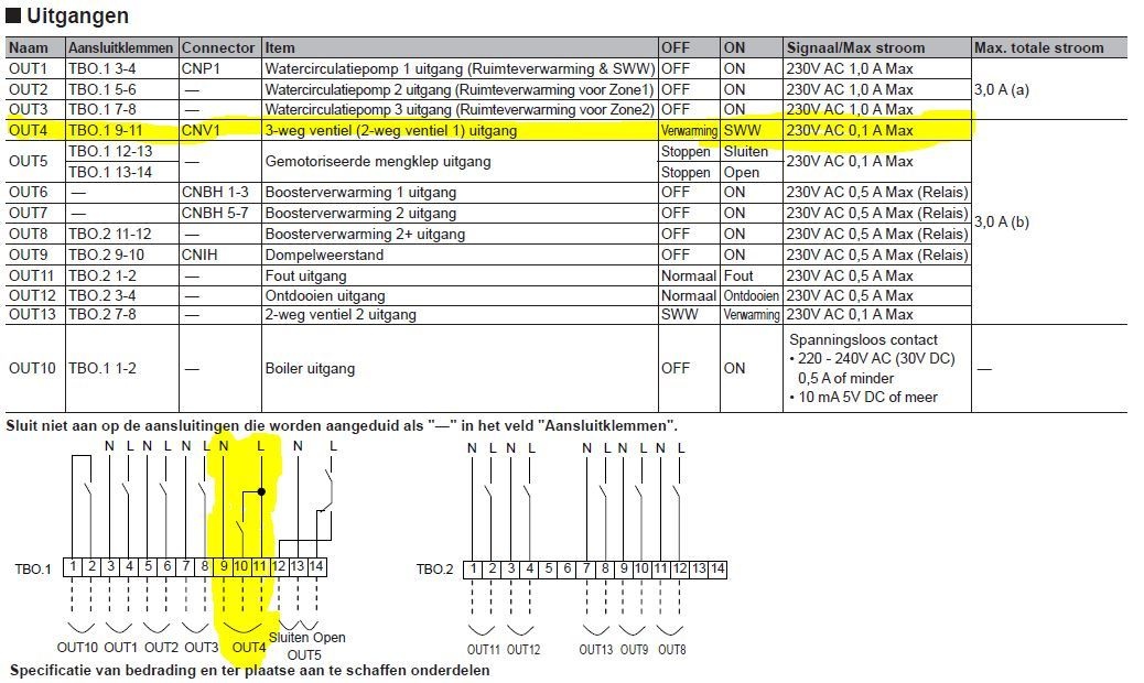

Heeft iemand al ervaring met de PCB CZ-NS4P (uitbreidingskaart voor H-serie). Ik ben benieuwd wat ik nu kan met demand control. Gebruikers handleiding is er niet zo duidelijk in. Kan ik hem dan gewoon tussen 10-100% laten draaien ?
Niemand ? Hij komt er bij mij in, dus zal mijn ervaring (volgende winter) delen.
Iemand al de Wifi module van Panasonic draaien ? Is dit op een of andere manier in Domoticz te krijgen ? Of is het een gesloten protocol ?
Pana WC12H9E8 / 1000L

MarFan schreef op dinsdag 27 maart 2018 @ 09:33:
Zie hier wat voorbeelden:
http://cdn1.hcdn.nl/cdn/3...2-4206-9095-E45C06F48562_
Voor wat betreft zonneboiler toepassing biedt hij niet echt wat een losse controller kan bieden (meer opties) en is het niet echt goedkoper.

Om het voor de verandering maar weer eens over warmtepompen te hebben, heb ik hier een praktische vraag:
Bij de Mitsubishi met hydrobox staat in het schema een drieweg klep die door de electronica wordt bediend; voor zover ik het goed heb begrepen is dat een klep met een(1) fase en een(1) neutraal, en een derde draad die al dan niet ook aan de fase ligt; dat wordt dan in de beschrijving een SPST SinglePoleSingleThrow genoemd.
De klep die daarvoor, ik dacht door Mitsu wordt aanbevolen is een roterende klep van DN32, die nogal prijzig is en voor de toepassing ook overbemeten in 1"- 28 mm pijpwerk.
Wie heeft een goed werkend alternatief gebruikt dat prijstechnisch ook interessant is.
En is mijn bovenstaande samenvatting van de werking van de klep correct?

In de Mitsu documentatie staat het volgende :

Ik lees in de documentatie dat je ook 2 stuks 2-weg klep kunt inzetten als 3-weg-klep.
Hoe dit precies zit weet ik dan weer niet, maar het kan wel :P

Ja,dat kan wel, maar dat levert geen voordeel op, qua plaatsruimte, noch prijs: een driewegklep is niet veel duurder dan een afsluiter.

Het lijkt mij dat dit hem niet is: deze klep heeft spanning nodig op de ene , of de andere draad om hem te openen naar de ene zijde of de andere zijde; en dat zou volgens het schema dat ik vond, niet het geval moeten zijn.
Veer belast misschien?

Kan zijn, maar hoeft niet. Waar het mij om gaat is: welke drieweg klep met een doorlaat van DN25 voldoet aan de beschrijving hierboven, is beschikbaar, en en eventueel: waar.
Misschien @koevlaas2 @Oxellaar ??
Deze: https://www.klimacorner.d...haltventil-usv-32/a-7071/
heb je nodig, die gebruik ik meestal.
  • Naalroc
  • Laatst online: 10-09 21:41
Ja, zoiets, maar dan met de "B-type driver" nog niet gevonden hoe je deze bestelt; het lijkt erg veel op een Honeywell klep..
@koevlaas2 Ja, klopt, die had ik dus ook gevonden en is nogal groot met DN32, lompe 1 1/2" bu-aansluitingen en ook aan de prijs, vandaar mijn vraag naar een wat kleinere, bij voorkeur met 28mm knelfittingen en leuker geprijsd.....

Ik denk dat @mightym / @Boerm / @Vincm of @godfriedd je hier wel een goed antwoord op kan geven.
Ik heb ook ergens in 1 van de vele topics gelezen dat er een alternatief was, maar ik kan het niet weer vinden :P
Ik heb zelf geen driewegklem die ik extern aanstuur want ik heb een all-in-one Ecodan (best handig moet ik zeggen), maar ik weet wel dat single-pole-single-throw enkel inhoudt dat het een maak/breek-contact is. Dus gewoon een schakelaar die ofwel open ofwel dicht is. in dit geval is de SPST-uitgang die TBO 1.10. Deze zal onder spanning worden gezet op het moment dat de Ecodan SWW wil gaan maken. Die TBO 1.11 zal ook onder spanning blijven staan (het is namelijk geen single-pole-double-throw ofwel wisselcontact) en daarom denk ik dat je een 3-wegklem moet hebben die dmv een veer altijd één kant op gedrukt wordt en die enkel wanneer hij onder spanning wordt gezet de andere kant op gaat. Dat is dus niet die van Ali die @Boerm stuurt maar ik verwacht eerder zo een:
https://nl.aliexpress.com...1ehzDBYH&isOrigTitle=true
edit: Nadeel van bovenstaande is dat hij maar max 24V is. Ik kan er zo snel ook wel een vinden van 230V maar die is dan weer maar DN15 wat wel erg klein is... Maar even zoeken op "3 way valve spring 230V" zou toch wel iets op moeten leveren lijkt me...
edit 2: Is dit wat? Lijkt qua beschrijving wel toepasbaar...
https://www.ebay.com/itm/...m:mTfk5gr4LeBYacUkwTdLveg

Deze heb ik er ook inzitten, maar @Naalroc wil graag een goedkopere :P
Het is inderdaad een "beste knaap" die ook goed aan de prijs is, maar hij werkt wel goed (mag ook wel voor dat geld :9 )

Dat lijkt er meer op, @godfriedd deze is spring return ipv motor return, maar helaas geen 230V, dus dan moet je weer met relais' aan de gang.
We blijven verder zoeken, mèt hulp 8)
Ook een edit dus: ja ik ben al een poosje bezig met die zoektermen, maar nog niets gevonden.
Misschien is die van Ebay die ik 1,5 seconde vóór jouw reply aan mijn post toevoegde in edit 2 nog een optie?
  • koevlaas2
  • Laatst online: 31-08 21:43
Naalroc schreef op woensdag 28 maart 2018 @ 16:55:
Waar je heel erg voor moet uitkijken is dat je iets vind met 28mm aansluitingen en dan binnenin kijkt en er zitten iniemini gaatjes in, ik speel altijd op zeker en installeer deze DN32 klep.
Voor aansluiten van deze klep heb ik mooie 1 1/2 wartels met 35mm aan de andere kant, hier stop ik vervolgens een verloop 35 > 28mm in. Heb je het iig goed voor elkaar.

koevlaas2 schreef op woensdag 28 maart 2018 @ 17:07:
[...]Waar je heel erg voor moet uitkijken is dat je iets vind met 28mm aansluitingen en dan binnenin kijkt en er zitten iniemini gaatjes in, ik speel altijd op zeker en installeer deze DN32 klep.
Tja, ik was in feite al materiaal voor "jouw" klep aan het verzamelen, en had 1 1/2"pomp koppelingen liggen, standaard met 1"bi-draad, en daar dan een 28mm knel koppeling in; ligt al klaar, maar alles met elkaar dus 'lomp'..
En wat betreft je eerste commentaar: daar ben ik me van bewust, die Klimacorner klep is een pracht ding, roterend; er staat ook een korte video van deze klep op het net.
