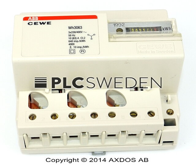

Ben toch wel eens benieuwd of het nou allemaal veel uitmaakt die diameters.
Ik kwam er bij het verwijderen van de SV spullen achter dat de aansluitingen naar de kamstrup terug gebracht werden naar 15mm. Terwijl er toch echt dikke pijpen het huis binnen komen en er met 28mm naar de verdelers is gegaan. Nooit wat van gemerkt.

thido schreef op woensdag 28 maart 2018 @ 19:38:
Heel toevallig heb ik vorige week zo'n Kamstrup op de VP-beurs in Vijfhuizen gezien, in doorsnede, wel te verstaan, en ik was ook verbaasd hoeveel reductie in diameter er is in zo'n ding.
Ik snap wel waarom, want ze moeten een venturie creëren om de drukval te meten, voor en na de venturie, en zo de flow te berekenen.
Op hoge temperatuur is dit ook niet zo'n probleem, een delta T van 15c merkt de doorsnee burger niet eens :)
Voor je warmtepomp wel killing.
Vergelijk het met een tuinsproeier. De tuinslang heeft een binnendiameter van 13mm, de sectorsproeier slechts 5mm.
Wat zou er gebeuren als de hele slang 5mm was?
  • Pietje555
  • Laatst online: 11-10 19:44
Naalroc schreef op woensdag 28 maart 2018 @ 20:01:
Kamstrum heeft een ultrasone flowmeter. Heeft geen drukval nodig, alleen een laminaire stroming. Je mag hem dus niet vlak bij bochten en kleppen zetten. Ook niet op zijn kant ivm luchtbellen

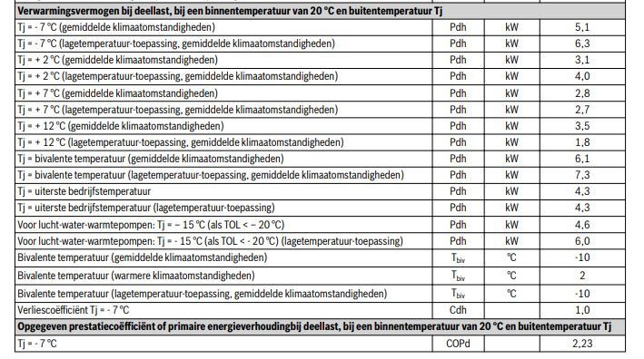

  • godfriedd
  • Laatst online: 10-10 09:05
Artbij schreef op donderdag 29 maart 2018 @ 12:45:
3,5kwh bij - 7, kan dat kloppen?
Als ik op de site van Nefit zoek naar jouw 9kW monoblock vind ik een productblad dat afhankelijk van de toepassing (LTV of niet) 5,1 of 6,3 kW aangeeft bij -7. Dat is dus niet -10 maar goed, het geeft een indicatie dat die 9kW in ieder geval niet beschikbaar is bij -10. Ik zie eigenlijk in die hele tabel geen 9kW terugkomen alleen op een andere plek in de datasheet staat die 9kW vermeld bij "Nominale warmteafgifte (lagetemperatuur-toepassing, warmere klimaatomstandigheden)"
Ik hoop dus wel dat uit jouw warmteverliesberekening komt dat je niet die 9kW nodig hebt anders zit je wel echt krap met je vermogen...

Dat is een deellastplaatje (zonder te specificeren wat dat is). Is er ook vollast plaatje?
Beroerde COP bij -7 trouwens
  • godfriedd
LittleTycoon schreef op donderdag 29 maart 2018 @ 14:09:
Daar was ik ook naar op zoek maar in die documentatie staat alleen deellast vermeld. Erg vreemd...
Nefit heeft volgens mij een dijk van een elektrisch element aan boord die dan bijgeschakeld wordt.
De "Opgegeven prestatiecoëfficiënt " slaat ook als een k*t op een drumstel omdat er geen Ta wordt vermeld. Er staat alleen een COP van 2,23 bij -7 vermeld, ik hoop toch niet voor @Artbij dat dit bij Ta 35 graden is, want dan doen zelfs mijn "niet als COP kampioen bekend staande Zubadan" het aanzienlijk beter met een COP van 3,06 bij -7 en Ta 35 graden.
Ze moesten die verschillende leveranciers gewoon verplichten duidelijke tabelletjes te verstrekken, hier is geen touw aan vast te knopen :)

  • Naalroc
  • Laatst online: 09:16
kWh teller van ABB CEWE type Wh3063 draaistroom meter 3x230/400V~~
Ik ben al wat spullen aan het verzamelen met betrekking tot de geplande aanschaf van een WP.
Nu kreeg ik de bovenstaande kWh meter cadeau van mijn buurman.
Héél Google afgezocht naar de gegevens van dat ding, en niets zinnigs te vinden; de meeste hits verwijzen naar Ebay verkopen.
Plaatje van het internet gepikt:
Afbeeldingslocatie: https://shopcdn.textalk.se/shop/10090/art90/h8933/22848933-origpic-64117e.jpg?max-width=720&max-height=720&quality=85
Wie heeft zo'n ding en kan mij daar van nuttige gegevens geven?
De aansluitingen lijken me wel duidelijk, alleen zit bij elke fase een extra, kleine aansluiting voor een dun draadje; waarvoor is dat bedoeld?
En dan nog een andere aansluiting voor een dun draadje rechts onder op de kast, gemerkt met + en -
Dat zal dan wel voor een puls teller zijn. op welk instrument kan dit aangesloten worden?
Overigens, er staan op de voorkant nog 2 zaken die met elkaar in tegenspraak lijken te zijn:
640imp./kWh
4000
Dan een blokgolf symbool
Ⲡ 10imp./kWh er achter.
Wat is het nu: 640 of 10 impulsen per kWh?
[ Voor 7% gewijzigd door Naalroc op 29-03-2018 20:46 ]

Naalroc schreef op donderdag 29 maart 2018 @ 20:41:
640imp./kWh
4000
Ik mis de rj45 en WiFi aansluiting >:) _/-\o_
Die meter lijkt ouder als de meeste tweakers in dit topic _/-\o_
PVOUPUT - 13.400WP - Twente
  • Naalroc
@Grolsch
Mijn bovenomschreven aanwinst is niet zo oud als die op het plaatje, en helemaal niet als ikzelf......
Tja, WiFi RJ45: je mag een gegeven paard toch niet in de bek kijken? Ik kan hem wel fysiek aflezen.
Maar ik ben al el heel veel tegen gekomen hier de laatste maand of zo, maar sta nog steeds versteld van al die mooie grafieken die hier regelmatig voorbij komen: daarvan zou ik weleens willen horen/lezen hoe je daar aan komt, en welke apparatuur en software daarvoor nodig is.
Dan koop ik misschien ooit nog wel zo'n mooi klein kastje met alles er op en er aan voor 4-5 tientjes, neemt ook nog eens slechts de helft van de ruimte in beslag 8)
640imp./kWh
4000
De led zal 640 keer aan gaan op 1 kWh en de pulse is 10x per kWh wat vrij laag is, ik heb zijn nieuwe broer die 100 pulse per kWh doet en is al net aan met heel het huisverbruik.
Pulse is die kleine + en - aansluiting. Kan je gebruiken met een rpi, netduino, flukso, youless 120, arduino.
Led kan met een wattcher, youless 110
  • Naalroc
@Rol-Co @Grolsch
Ja, ik vond die blokgolf puls ook al erg laag, mijn huis meter geeft 1000 pulsen/kWh, en dat doet de youless ook.
Net weer even gekeken, en ik zie dat die S0 ook 1000 is op de Youless.
Dus die aansluiting rechtsonder, die 10 pulsen geeft is hetzelfde/ (de voorloper van) als de SO uitgang?
En een RJ45 connection geeft diezelfde SO puls door, als je die hebt, (op de Youless?)
Waar staat de afkorting SO voor?
  • Rol-Co
  • Laatst online: 03-09 23:40
Rol-Co
3,8kWpZ 4,98kWpO-Z-W 2,86kWpN
Naalroc schreef op donderdag 29 maart 2018 @ 21:31:
@Rol-Co @Grolsch
De youless kan je aangeven hoeveel pulse per kWh om een goede waarde te krijgen.
Het is trouwens S0 (nul) en geen SO

@Naalroc de youless zelf is geen kwh meter maar een apparaatje die de waardes van een kwh meter meet en in mooie grafiekjes zet. Dat ding wat jij vd buurman hebt gekregen kun je ook aansluiten op de youless, al is de impedantie wel heel erg laag, daar krijg je geen mooie / nuttige grafieken van.

  • Naalroc
Grolsch schreef op donderdag 29 maart 2018 @ 21:48:
Die YouLess opnemer, is de YL04 en die moet gekoppeld worden aan de LS120 begrijp ik.
nu zeg je dat vanwege de (impedantie, je bedoelt toch) de lage pulsfrequentie van de CEWE er geen mooie grafieken gemaakt kunnen worden, toch?
Wat is er dan nog meer nodig? Een abo verplicht voor het uitlezen/grafieken.
Ik heb nu een dom-gemaakte slimme meter, kan die er ook aan gekoppeld worden, of is er dan een 2e LS120 nodig? (Niet dat ik dat meten van de totale energie bepaald interessant vind om ook uit te lezen)
  • reneeke1970

De Youless is een kastje die je op elke willekeurige kWh meter kan aansluiten.
De Youless meet wat de kWh meter aangeeft, als de impedantie 1000 pulsjes per kWh is krijg je dus een vrij nauwkeurig beeld, bij 2000 nog nauwkeuriger, maar bij 10 niet echt nauwkeurig. Als je constant 1000Watt verbruikt krijgt de Youless dus "maar" eens in de 6 minuten een puls.
De Youless heeft 3 mogelijkheden tot meten. 1 = optische sensor, 2 = P1 ingang (de meeste slimme meters ondersteunen dit) 3= S0 (losse kWh meters zoals die van jou ondersteunen dit).
De Youless website verkoopt ook kWh meters zoals jij bij mij thuis gezien hebt, maar in de basis werkt de Youless met elke kWh meter die OF een knipperend ledje heeft (optie 1) of een S0 uitgang (optie 3).
De Youless LS120 kan 2 ingangen tegelijkertijd meten. Zo meet ik via de P1 aansluiting mijn slimme meter, en via de S0 ingang de kWh meter die ik via de Youless website besteld heb.
De Youless kun je flashen met 2 firmware versies. 1 = naar Enelogic (De grafiekjes die je van mij altijd ziet) 2 = PV output, dat zijn de grafiekjes die @Rol-Co wel eens laat zien.
Je hoeft voor de Youless, Enelogic en PV output geen betaald abonnement af te sluiten. Als bestaan er wel abonnementen die je meer functionaliteit geven. De gratis versie van Enelogic heeft "maar" een historie van 6 maand uit m'n hoofd, de betaalde variant onbeperkt.
