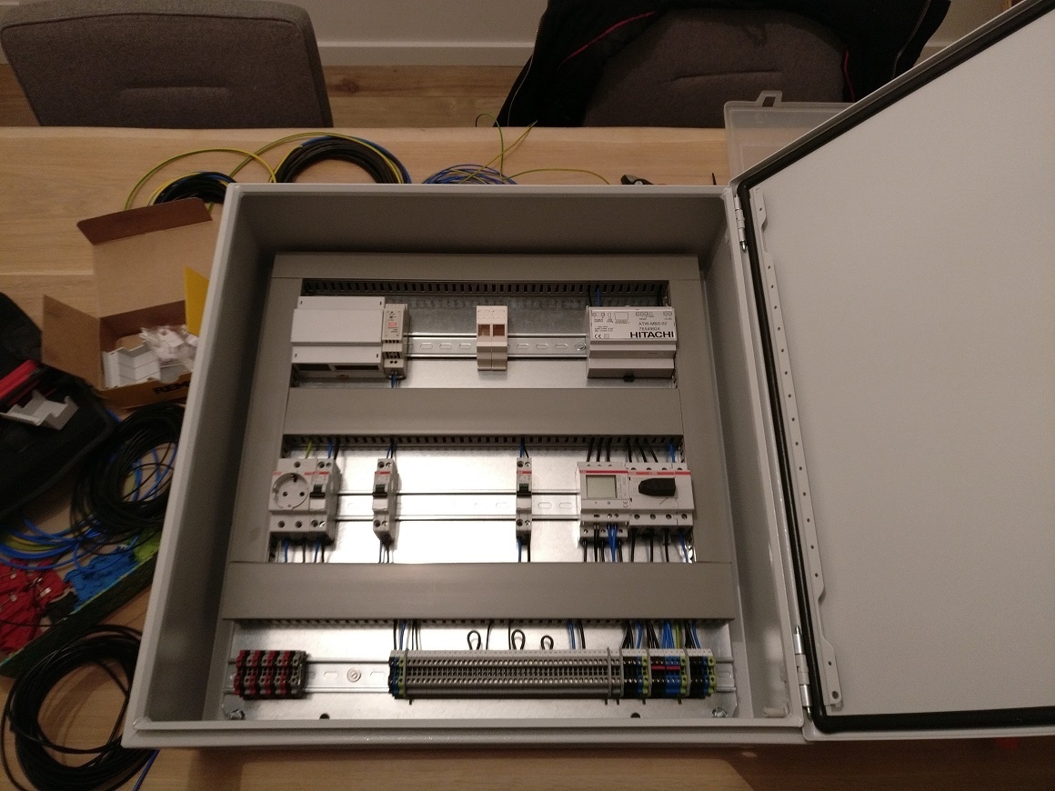

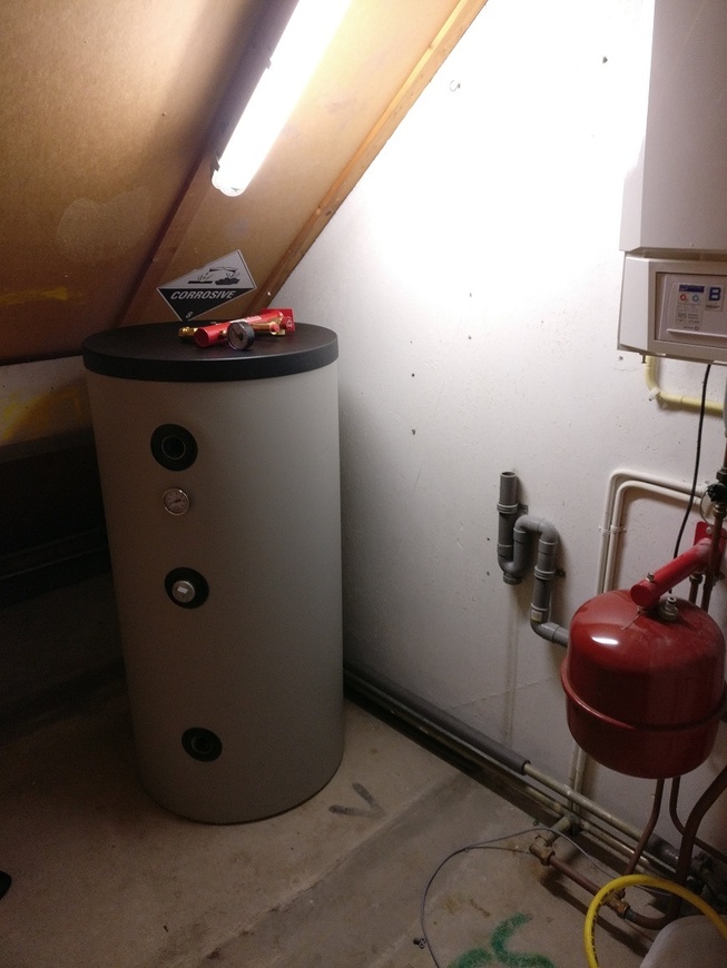

Zo, buffervat staat op zolder, kastje voor de elektra is gemaakt, alle materialen zijn aanwezig. Aankomend weekend eindelijk een begin maken met het installatiewerk. Afgelopen tijd heel te veel weekenden met andere dingen bezig geweeest :P
Afbeeldingslocatie: https://tweakers.net/ext/f/5g8ZbQ1LdYE4JCc4W484NcJk/full.jpg
Afbeeldingslocatie: https://tweakers.net/ext/f/3X5jdWvpMpyTjCLRobNk8byi/full.jpg
Afbeeldingslocatie: https://tweakers.net/ext/f/UsIJ9FXA6jwYOdkoQQUJ2Iwh/full.jpg
Afbeeldingslocatie: https://tweakers.net/ext/f/Pq2uhi6cS9FNuBl0oIh3huvF/full.jpg

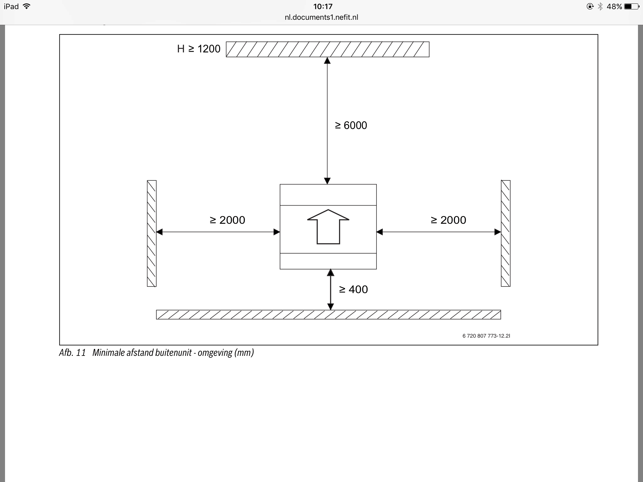

Dan toch maar een buitenunit in de tuin. Is op het schuurtje een optie? Of erin, op een of andere manier? Ventilatieopening oid?
Kan dat in een schuurtje, met opening naar buiten? Dat zou voor mij ook wel ineressant zijn, functioneert de schuur als een soort groot uitgevallen omkasting.
Je moet iets regelen voor uitblazende lucht en aangezogen lucht.
Een schuurtje is binnen 2 minuten leeggetrokken door de wp :)

@Grolsch dus dat helpt dan niet tegen geluidsoverlast neem ik aan, dan heb je nog een ventilator in een opening te draaien. Of zie ik dat verkeerd?
Het ligt eraan wat je geluidsoverlast vindt, persoonlijk vindt ik de compressor qua geluid "irritanter" als het geblaas van de ventilator.
Een WP onttrekt energie uit de buitenlucht, de WP heeft dus (VEEL) verse lucht nodig die hij aanzuigt m.b.v. de ventilator die naar voren blaast. Hij trekt de lucht dus langs de condensor. Je moet absoluut zien te voorkomen dat de uitgeblazen lucht weer aangezogen kan worden, anders krijg je erg slechte COP getallen en veel problemen :P

Artbij schreef op vrijdag 16 maart 2018 @ 12:01:
Vaatje voor de vv is 55liter, sww is inderdaad 300.
Heeft een buffervat '@Grolsch '-style niet minimaal 4 aansluitingen nodig? Ik bedoel dus zo'n spiraalloos vat.
En waarom is dit vaatje alleen voor de vv?
Wolly schreef op vrijdag 16 maart 2018 @ 16:26:
Dit vaatje heeft ook wel 4 aansluitingen (als ik het goed zie) boven 2 (warm in - warm uit) en onder ook 2 (koud in - koud uit).
Wat ik op zijn foto zie is dat alleen de warmte aanvoerkant is aangesloten.
En @Artbij heeft alleen maar v.v. daarom zegt hij dat denk ik, buffervaat is alleen voor het CV gedeelte.

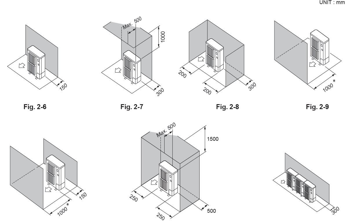

  • Naalroc
  • Laatst online: 20:31

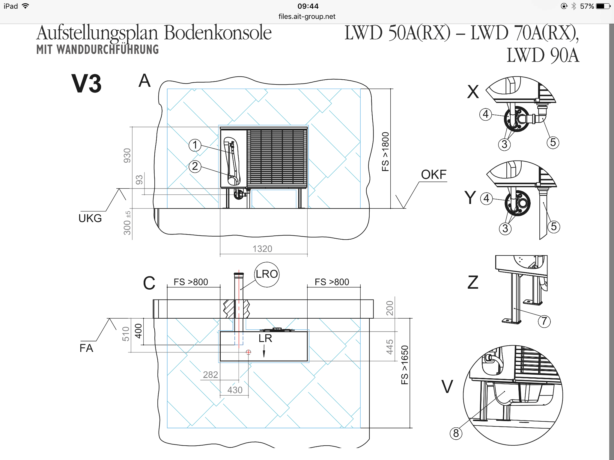

@gatgda
Dit staat in de Mitsubishi handleiding: 15 cm, als er verder geen belemmeringen zijn.
Afbeeldingslocatie: https://tweakers.net/ext/f/OYAoiyqIapW686rNXSc1ziXV/full.jpg

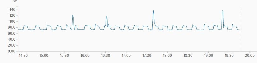

Afbeeldingslocatie: https://i.imgur.com/a6BKW60.png
Afbeeldingslocatie: https://i.imgur.com/O8PdHzE.png

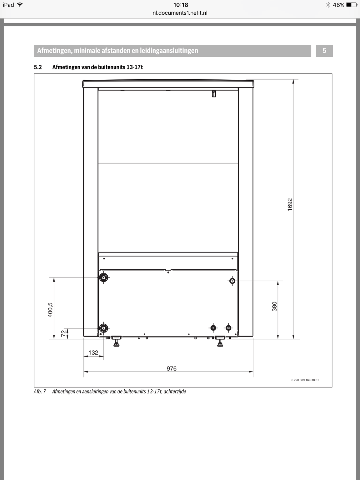

Uit de installatiemanual van Alpha Innotec komt dit plaatje. Minimaal 20 cm. van de muur. Dan kom je ook over de 50 cm. heen.
Afbeeldingslocatie: https://tweakers.net/ext/f/QIOFHdC4TU4rN29b8mBoSHtD/medium.png
En van de Nefit Monoblock zijn deze plaatjes. Let vooral ook op de totale hoogte.
Afbeeldingslocatie: https://tweakers.net/ext/f/0RAAfx7KLlyFwMUd9pV8QdOT/medium.png
Afbeeldingslocatie: https://tweakers.net/ext/f/FZ88g79wgVXKMv4MzZLL9qAr/medium.png

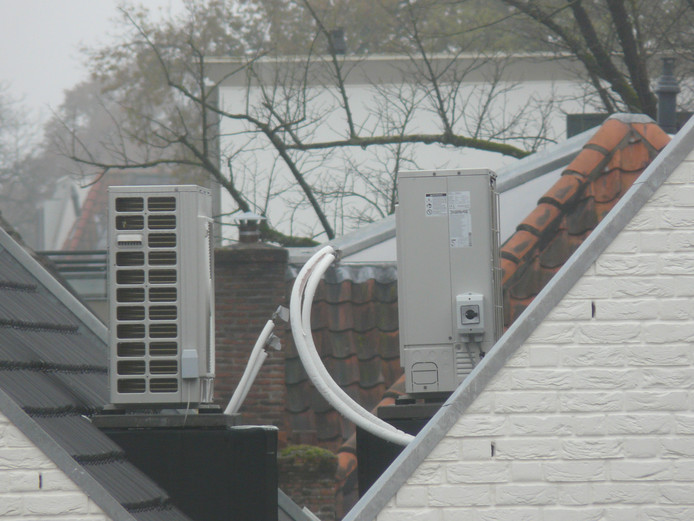

Nieuw artikel gevonden van een latere datum, waarin staat dat ze echt weg moeten.
Afbeeldingslocatie: https://images1.persgroep.net/rcs/WU5dTEZqQE74HUhPt8YW2AHtqis/diocontent/115086251/_fitwidth/694/?appId=21791a8992982cd8da851550a453bd7f&quality=0.9
https://www.ad.nl/amersfo...ten-van-het-dak~a10f20f0/
  • reneeke1970
  • Laatst online: 22:27
Wolly schreef op zaterdag 17 maart 2018 @ 11:13:
Zeg nou eerlijk, het ziet er toch niet uit....
En gevaarlijk voor eventuele monteur, en als de boutjes niet goed vast zitten dondert ie naar beneden.
En het is zo simpel, hier staan hele blokken met het lijkt hele grote schoorstenen wat in werkelijkheid een geluids kast is voor de wp
[ Voor 10% gewijzigd door reneeke1970 op 17-03-2018 11:23 ]
1 PVoutput . Dongen NB
  • Cranberry
  • Laatst online: 23:31
Dat is idd vragen om problemen. Een verschrikkelijk gezicht en qua plaatsing niet handig.

  • amarkest
  • Laatst online: 13-10 18:08
Amersfoort: Karbouw herontwikkelt, bouwt en verbouwt, renoveert en beheert. Meer dan 30 jaar vakmanschap zetten we in om uw project te realiseren.............................................................
vakmanschap, maar niet in WP's denk ik.
  • Cees-JanH
  • Laatst online: 08-10 18:20
Plaatsing is ietwat ongelukkig, maar is dat wel te zien vanaf de grond ?

Cranberry schreef op zaterdag 17 maart 2018 @ 11:23:
Alles om de EPC te halen. Waarschijnlijk oud plan met ketels.
Bij ons is nu een straat opgeleverd met nieuwbouw rijtje met zonnepanelen op het dak terwijl de woningen onder 50 jaar oude eiken staan. Ze staan altijd in de schaduw, maar daar kijkt de EPC niet naar. Goedkoop punten scoren.
SMA STP10000TL20 met 10440 Wp 35°Zuid, Intergas Xtreme36 met Remeha Elga Ace 6kW, 3x AUX C-serie
  • ericplan
  • Laatst online: 22:02
ericplan
5180 Wp PV
Cees-JanH schreef op zaterdag 17 maart 2018 @ 11:30:
https://sb.nl/valkestraat-14c-amersfoort/
Dat maakt niet uit, een blik op Google Maps is voldoende om te zien dat dit hartje centrum is, overigens midden in het beschermde stadsgezicht (https://nl.wikipedia.org/...chermd_gezicht_Amersfoort). De foto is vermoedelijk van het uitzicht uit de slaapkamer van de overburen.
Google Streetview:
https://www.google.nl/map...!2e0!7i13312!8i6656?hl=en
