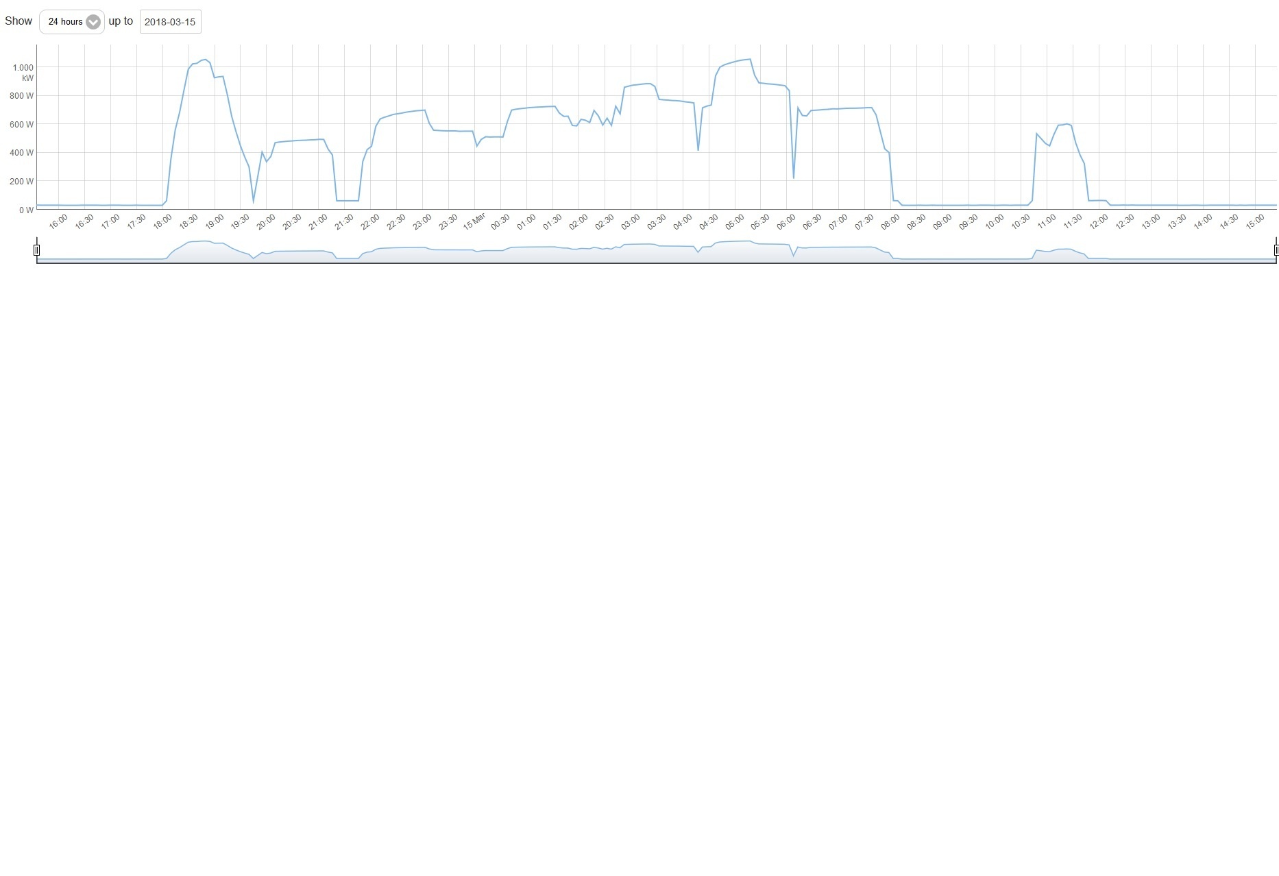

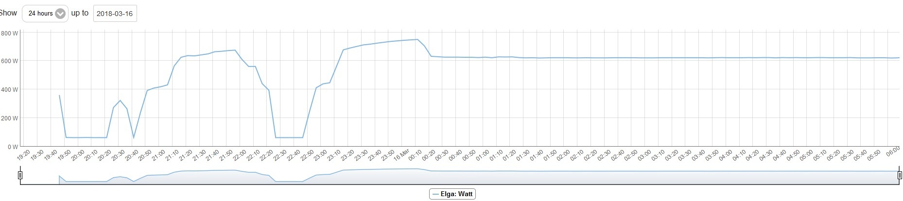

Ik heb ook eindelijk pimatic draaiend en kan hierdoor mijn Elga eens goed monitoren.
Volgens mij was het vannacht 1 lange run met 2 defrosts?
Afbeeldingslocatie: https://tweakers.net/ext/f/LruarUJqMcQhJgehCJVeovzb/thumb.jpg
het is geen probleem, het is een uitdaging

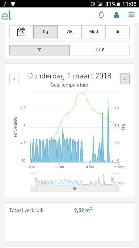

Het lage verbruik kan weleens vies tegenvallen, bij mij in de buurt zijn onlangs nieuwe woningen gebouwd en ik heb een bewoner gesproken die ook een WP wil.
Hij heeft in 2 maanden tijd ruim 700m3 gas verstookt en een blik op de installatie vertelde mij direct waarom. De cv ketel houdt het water continue warm en heeft de zone regeling vraag dan gaat er een groep open, dit zgn blokverwarming principe stookt erg duur.

  • peer
  • Laatst online: 16:00
peer
oeps
Ik had het vermoeden al door zeer regelmatig in de app kasa te kijken (die hoort bij de tplink hs110) dat de Elga hier hele lange runs maakt, maar de logging laat zien dat het ook echt zo is.
Gewoon 1 lange run van 6 uur op 620 watt.
De buitentemperatuur is nu 4 graden.
Afbeeldingslocatie: https://tweakers.net/ext/f/uoawzXtU4JPXfrCzNxZZ5i8V/thumb.jpg

peer schreef op vrijdag 16 maart 2018 @ 06:15:
Supermooi! Dat soort urenlange runs zag ik bij mijn Elga alleen bij -2 en bij lage RV. Hier meestal runs van een uur of twee

  • Oxellaar
reneeke1970 schreef op vrijdag 16 maart 2018 @ 10:44:
Veel mensen zijn verbaast over tien kuub verstoken. Mijn collega's doen het ook vaak zat en ik zelf heb ook al eens 15 kuub mee gemaakt.
Ik vang dat nu op met een 6 kW wp
10m3 is inderdaad niet zo heel vreemd.
Twee weken geleden nog....
Afbeeldingslocatie: https://tweakers.net/ext/f/nx2P5I6Rhgi8UjxtBfZd91IF/full.png
Ketel staat op 6.3kW en 47 graden.
Ik zou dit ook makkelijk op kunnen vangen met een warmtepomp. Alleen trekt de Elga het niet met zulke buitentemperaturen.
