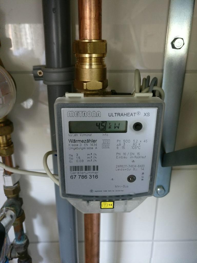

BasvanS schreef op dinsdag 13 maart 2018 @ 21:07:
Toch maar een Kamstrup inbouwen, klopt het dat ik aan de warmtemeter en Deze jongens genoeg heb om de warmtemeter op de aanvoer leiding van de ELGA te zetten (22mm)?
Jep, gaat prima ;)
Afbeeldingslocatie: https://tweakers.net/ext/f/VQMxlrgzJqlkOvqFt5GpYgZ9/full.jpg

  • Naalroc
  • Laatst online: 18:17
Op de meter van @Oxellaar (foto hierboven) staat dat hij in de Rücklauf gemonteerd moet worden, niet in de aanvoerleiding.
En dat zou bij de Kamstup ook zo zijn, volgens de link.
Vraag van mij nu: welke komt in aanmerking als je leidingen 28 mm zijn, dus DN 25?
[ Voor 8% gewijzigd door Naalroc op 13-03-2018 21:31 ]

Naalroc schreef op dinsdag 13 maart 2018 @ 21:26:
Je moet naar de liters per uur kijken,( van je warmtepomp) wat de meter prettig vind, qua doorstroming.

  • Oxellaar
@Naalroc Niet de leidingdiameter bepaald de DN maat van je warmtemeter, maar de gewenste flow.
Dus welke gewenste flow hoort bij de specs van de warmtemeter.
Ik heb een DN15 warmtemeter, want die past bij de gewenste flow van de Elga.
En zoals net aangegeven, flow is hier geen probleem

  • Naalroc
Oxellaar schreef op dinsdag 13 maart 2018 @ 21:48:
Dank; maar ik bedoelde dus eigenlijk, dat je met deze meter een restrictie inbouwt in je systeem, dus is er een andere meter nodig als je dikker leidingwerk hebt?

  • Oxellaar
Naalroc schreef op dinsdag 13 maart 2018 @ 21:51:
Nee, dat is geen restrictie die negatief uitvalt. Nogmaals, kijk naar de specs van je warmtemeter en de benodigde flow van je WP. Dat bepaald de DN maat van je warmtemeter.
Als een gelijke DN maat kan vinden voor leiding en WM, dan is dat mooi meegenomen.
Kom je op DN25 uit en je leidingen zijn dikker, dan verloop je naar een kleinere diameter om de WM aan te sluiten. Alles draait om specs,
Bij pompen gebeurt hetzelfde. Een DN32 pomp kan bijvoorbeeld aan een DN65 leiding zitten.
Men verloopt gewoon naar DN32 om de pomp aan te sluiten.
Als een DN32 pomp qua specs bij het systeem past, dan ga je geen DN65 pomp monteren omdat toevallig de leiding DN65 is.
  • Naalroc
Rebunted schreef op dinsdag 13 maart 2018 @ 21:49:
V = 5,439l
Klopt mijn berekening?
Ik weet dat er soms toch wordt gekozen om een extra expansievat te installeren. Opzich vind ik dat geen probleem, als ik de reden erachter dan maar begrijp :) Wat kan die zijn?
Moet je hier wel rekening houden met het legionella programma? Want alleen het water in het boiler circuit gaat dan zo hoog, niet de vloer of radiatoren, en dààr zit het watervolume.
Overigens, moet je wel of niet rekening houden met een eventuele buffervat?
  • Naalroc
Oxellaar schreef op dinsdag 13 maart 2018 @ 22:01:
Helemaal duidelijk!
