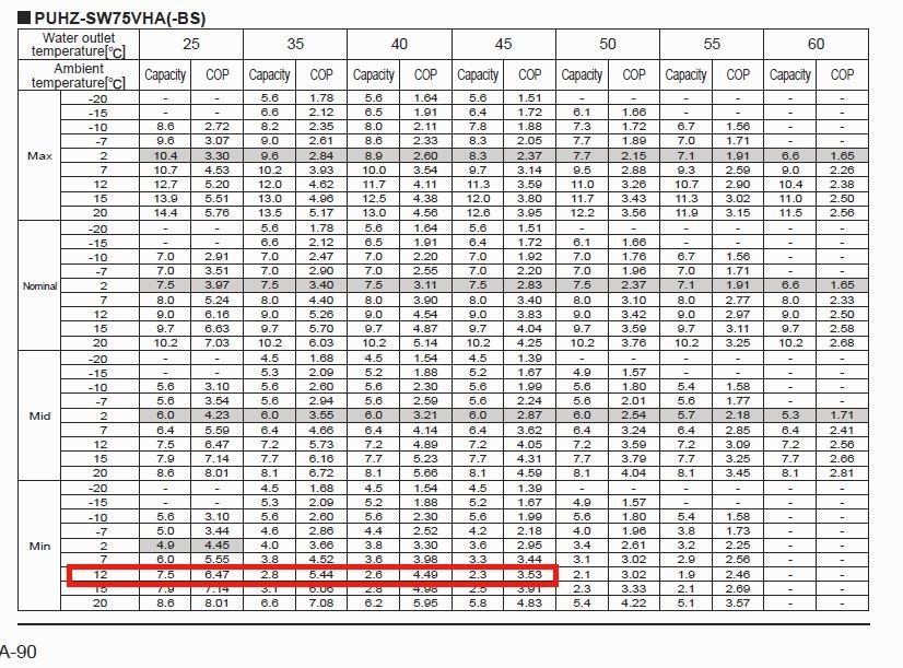

Volgens mij is bij een inverter WP het minimale percentage tot waartoe terug gemoduleerd kan worden één van de belangrijkste eigenschappen. Vreemd vind ik dan dat ik dat percentage (of het min / max verwarmingsvermogen bij een bepaalde buitentemperatuur) nagenoeg nooit in de specificaties vind...

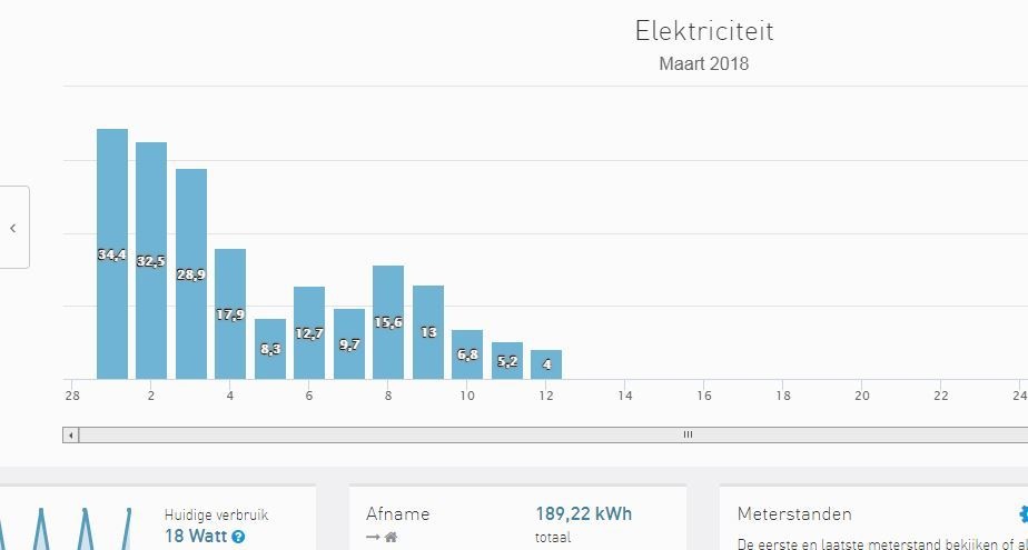

Nee hoor, ik had eigenlijk verwacht dat 40kWh toch beetje de max is met 20kWh gemiddeld. Verkeerde verwachtingen. Dagen als deze trekken gelukkig het gemiddeld verbruik flink naar beneden.

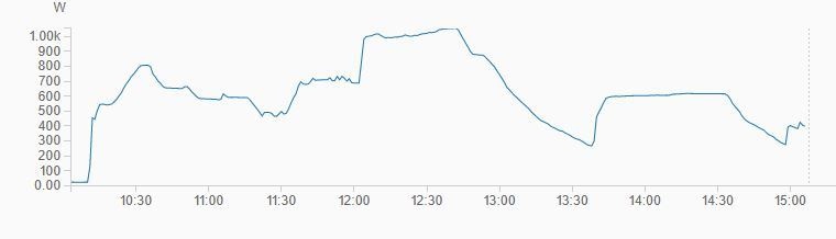

Grappig, de LG schaalt met deze temperaturen af naar een 530w, nog lager dan ik tot nu toe heb gezien. Vandaag 8 startjes gehad, nog steeds geen problemen hier :)

Het seizoen voor de WP lijkt alweer bijna voorbij, de afgelopen 3 dagen zo'n 9,5 ~ 11,5kWh per dag verbruikt incl. SWW.

Geen idee trouwens waarom maar ik zie dat er een bizar (!) groot verschil zit tussen het minimaal vermogen wat hij kan leveren bij 25 vs 35 graden Ta bij wat hogere buitentemperaturen. Dat zie ik overigens niet echt bij dat model van jou maar het zou wel kunnen verklaren waarom hij bij mijn mooi lage Ta's hij zijn minimale vermogen niet kwijt kan...
Afbeeldingslocatie: https://tweakers.net/ext/f/XTPmXcgLVfngIMEZU5X8PezM/thumb.jpg
godfriedd schreef op maandag 12 maart 2018 @ 14:05:
Dat probeer ik dus constant te zeggen :P Bij mij hetzelfde verhaal, zie hieronder.
Afbeeldingslocatie: http://i65.tinypic.com/dfn6s.jpg
Daarom gaan de Mitsu's pendelen bij zeer lage Ta en hoge Tb, en zijn het naar mijn mening geen droge defrosts.
Ik las een pagina terug ook al dat een Pana hier last van zou hebben :? Jammer genoeg verstrekt Panasonic niet van zulke mooie tabelletjes, maar het zal een reden hebben waarom dit gebeurt.
PVOUPUT - 13.400WP - Twente
Een reden, maar wel interessant dan om te weten of het een onbedoelde danwel bedoelde reden is.

Grolsch schreef op maandag 12 maart 2018 @ 14:09:
Ik heb het je vaker horen zeggen maar zelf nooit aandachtig genoeg naar die tabel gekeken. Maar goed, dat verklaart ook wel waarom ze zelf adviseren zo'n buffervat in je circuit op te nemen want daarmee kun je het in een keer oplossen. Zonder die buffer moet je op zoek naar geknutselde manieren om het op de juiste manier in te kunnen regelen zoals sterk knijpen van je flow etc. Dat zijn niet echt oplossingen voor op de lange termijn.
Verwijderd schreef op maandag 12 maart 2018 @ 14:15:
Ik weet niet of het een antwoord is maar ik zie dat de nieuwe types van Mitsubishi dat extreme verschil tussen 25 en 35 graden niet meer hebben, dus mogelijk is het 'opgelost'.

Grolsch schreef op maandag 12 maart 2018 @ 14:37:
@Oxellaar ik denk dat jij vast en zeker een mooie/sluitende/technische uitleg/verklaring hebt waarom het minimale vermogen zo hoog ligt bij een zeer lage Ta (25) en een hoge Tb (12) :? Het zal vast en zeker iets met drukken van het koudemiddel te maken hebben verwacht ik :P
Een fabrikant kan vanalles verzinnen om het maximum vermogen bij zeer lage buitentemperatuur, zo hoog mogelijk te houden. Denk aan je eigen Zubadan...
Maar het minimum vermogen zit vast aan het laagste toerental, samen met de inhoud van de volumeslag van de compressor.
Met andere woorden, de minimale hoeveelheid koudemiddel die verplaats wordt is een vaste waarde.
En die minimale hoeveelheid koudemiddel vertegenwoordigd een vaste warmte inhoud.
En met een hoge buitenT en een lage waterT, wordt dat vermogen alleen maar hoger.
Het verschil tussen binnen en buiten is namelijk klein, dus hoge en lage druk liggen dichtbij elkaar.
Daarbij wordt het rendement van de warmtewisselaar, zowel binnen als buiten, hoger.
De oppervlakte vs vermogen liggen ver uit elkaar.
Oxellaar schreef op maandag 12 maart 2018 @ 15:29:
Tnx voor je "verhelderende" uitleg maar weer, dit is dus niet een specifiek "mitsu-bugje" maar elke WP heeft hier dus "last" van :?

Wat maakt dat de ELGA kennelijk wel in staat is om 'zeer' lage vermogens af te geven ? Een compressor welke werkelijk op zijn 'allerhoogste' max draait om zijn gespecificeerde 5kW te kunnen realiseren, terwijl de Mitsubishi's zoals het lijkt een meer of minder overgedimensioneerde compressor hebben ?
  • Oxellaar
Grolsch schreef op maandag 12 maart 2018 @ 15:37:
Het zal per compressor verschillen, maar in principe heeft ieder systeem hier "last" van.
Of dit bij een Zubadan meer is weet ik niet.
Maar een hoog maximum vermogen, betekent vaak ook een hoog minimum vermogen.
Dat een Zubadan niet terugvalt bij lage temperaturen staat daar los van. Daar wordt een speciale techniek voor toegepast.
@Verwijderd de Elga heeft een "opgefokt" maximum vermogen. Dat is weer voordelig voor het minimum vermogen. 5kW uit zo'n kleine buitenunit is best bijzonder en zeker niet positief. De condensor is dus vrij klein tov het vermogen.
Elk ontwerp heeft z'n voor en tegens.

@LittleTycoon / @Oxellaar / @Verwijderd Volgens mij is het allemaal stoeien met getallen van de diverse fabricanten.
Neem de ELGA, waarvan men zegt dat deze een max vermogen levert van 5KW, maar nu komt de hamvraag, levert de ELGA dit ook bij -15 :?
Als ik kijk naar het modulatiebereik van mijn Zubadan ligt deze tussen de 3,61KW (Ta 55 - Tb +12) en de 20,7KW (Ta 25 - Tb +20)
Handige marketingjongens kunnen dus zeggen dat de Zubadan kan terug moduleren tot 18% van het maximale vermogen :+
Maar zoals je aan bovenstaande getallen kunt zien heb je daar geen fluit aan :P
Ik vermoed dat in elke L/W WP een compressor zit die met dezelfde natuurkundige wetten te maken heeft, maar hoe ver de WP kan terugmoduleren is dus sterk afhankelijk van de gebruikte compressor en hoe de fabricant zijn/haar product verkoopt.
De Zubadan "garandeert" het opgegeven vermogen t/m -15, dus zit er automatisch naar mijn mening een "zwaardere" compressor in als een WP die het opgegeven vermogen maar haalt t/m +2 Tb.
Al met al maakt het allemaal niet zo heel veel uit, als je het maar weet van te voren, en dus geen appels met peren gaat vergelijken.
Ze moesten het maken van zulke tabelletjes verplichten voor elke WP fabricant zodat de consument goed geïnformeerd wordt :P

De ELGA doet al geen ene drol meer bij -7.. laat staan bij -15 :+
Imo beetje vals om hem als 5kw weg te zetten.. maarja het zit allemaal in de regeling.
Daar waar vele WP's worden beperkt in vermogen bij hogere TB's (naar mijn idee), kan de elga altijd op full power draaien..
Bij +15 kun je hem rustig op 1060watt opgenome krijgen
Maar bij -5 ook (mits je afgifte systeem een hogere TA dan 30 kan bereiken :+ )
Afbeeldingslocatie: https://s14.postimg.org/lmgw4x09d/Schermafbeelding_2018-03-12_om_17.53.32.png

Waar ik eigenlijk erg benieuwd naar ben ,wat zijn jullie besparingen per maand in tegenstelling tot gas met het gebruik van een WP?
Bv. een WP van 7 - 8 KW en de opbrengst zonnepanelen niet mee gerekend.
@Grolsch Met mijn boerenverstand kom ik er ook wel, denk ik. Afbeeldingslocatie: https://tweakers.net/ext/f/HduwAKYlbhRvdpUa8RItsqVw/full.png en die 11.33kW komt dan weer overeen met de capaciteit van je WP. Stel de woning is de helft zo groot, en ook het afgifte-oppervlak is de helft, het warmteverlies per m2 is het dubbele dan komt er niet 0.13l/m2 uit maar 0.26l/m2. In beide gevallen wordt er 11.33kW afgegeven bij een zelfde deltaT over de vloer. Flow en deltaT zijn de bepalende factoren voor zover ik het begrijp.
DoubleDutch schreef op dinsdag 13 maart 2018 @ 12:35:
De overzichten laten zien dat de gemiddelde Tweaker +- 1m3 gas vervangt door 2kWh stroom.

  • Beginner
  • Laatst online: 15:27
Even voor de mensen die frequent een soort van aan/uit regeling zien bij de Elga. Ik heb dat ook, maar met name als de buitentemperatuur rond het vriespunt ligt. Ligt het er ruim boven of onder, dan regelt de Elga met de meegeleverde thermostaat gewoon heel netjes. Als je dus een Anna thermostaat aansluit bij temperaturen ruim boven het vriespunt, dan vraag ik me af of wat je ziet aan betere regeling van de Elga echt door de thermostaat komt of niet.

  • Laatst online: 10:46
@BasvanS
Mijn Elga voelt zich kennelijk lekker in dr sas bij dit weertype: binnen 20,3 - 20,5, buiten 5 - 6c, beetje wind, beetje nat, pomp op stand 1,9. lekker moduleren,
Afbeeldingslocatie: https://tweakers.net/ext/f/7vBHRiAJAYjYLlRtELZ08WCj/thumb.jpg
  • BasvanS
  • Laatst online: 17:16
amarkest schreef op dinsdag 13 maart 2018 @ 15:14:
@BasvanS
Hier is de ELGA uit geweest vanaf 6 uur vannochtend tot iig 13:00, daarna zie ik wat verbruik op P1, maar dat kan ook mijn vrouw en de TV + verlichting zijn ;)
Zal vanavond de Homey even een grafiekje van Zwave tussen stekker laten plotten.
