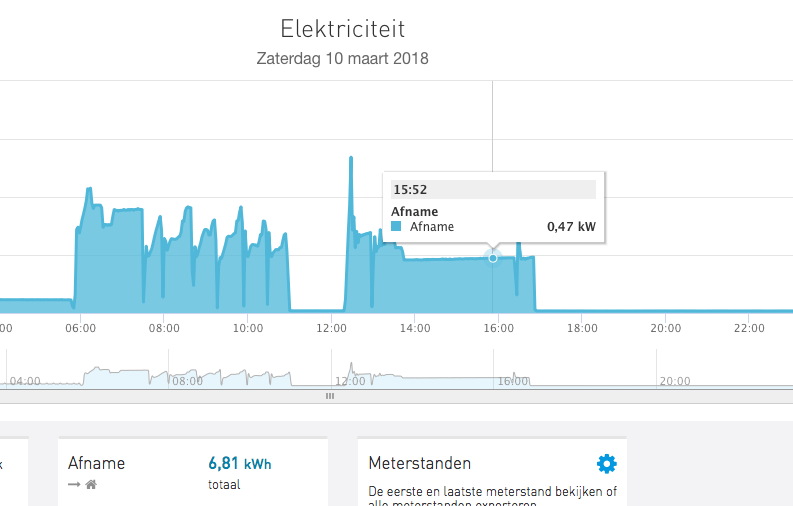

Ik draai sinds gisteren weer 's een WAR/WAR test met ELGA en dat ziet er vrij goed uit.
De Toshiba moduleert mooi, zelfs de Hrketel (die tegenwoordig 'smorgens ff de opstart verzorgt) moduleert superzuinig. Doet er wat langer over, maar lijkt veel minder m3 gas te verstoken.
ruimtetemp blijft 0,2c onder setpoint. Is dit normaal gedraag bij ELGA full-WAR?

Kan je die ketel niet blokkeren dan? Met deze buiten temperaturen is het wat zonde om die ketel in de morgen mee te laten werken, ja dan doet de elga er wat langer over, so what.
  • amarkest
  • Laatst online: 05-10 20:15
Rol-Co schreef op zaterdag 10 maart 2018 @ 12:04:
ja, die gaat nu alleen aan bij buitentemp <10c. Ivm met de herrie van de koelleiding in de slaapkamer verzorgt de Hrketel de opstart, anders wordt ik wakker van de WP.
En 0,25 - 0,5m3 p/dag lig ik niet wakker van. :)

Zo gaat het hier vandaag, tegen 12 word hij eens wakker om de 20 vast te houden..... 2.3kWh totaal, vind het wel best ;)
Afbeeldingslocatie: https://tweakers.net/ext/f/r8lfQ7aVrJTOBAsSx9Ja9uIy/full.jpg
Daar is hij voor ontworpen, 1000W brullen en weer uit gaan. Tenminste, dat zijn de woorden van Techneco.

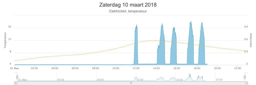

Toch zal het aan het afgiftesysteem liggen... dat aan uit gedrag heeft de elga bij mij nog nooit gedaan bij welke flow dan ook
Het is meer zoiets:
Afbeeldingslocatie: https://s14.postimg.org/g4huxvrmp/Schermafbeelding_2018-03-10_om_19.21.22.png
(let op ik verleg bij Tbuiten <5 het setpoint van de thermostaat geautomatiseerd tussen de 20.5 en 20.8 (TADO_Request, gele lijn) anders krijg ik pendel gedrag)

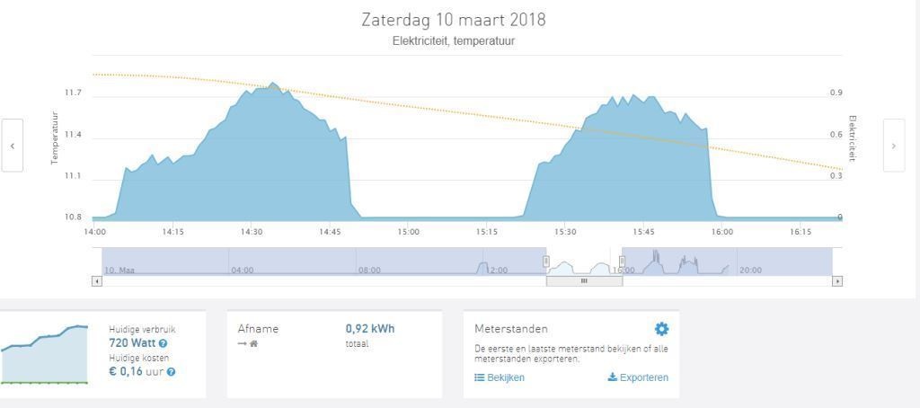

Uitvergroot ziet het er ook al weer anders uit.
Afbeeldingslocatie: https://tweakers.net/ext/f/eXp3aJaLsI3AIRQpKIOEAiXu/full.jpg

  • canonball
  • Laatst online: 14:28
avandermeulen schreef op zaterdag 10 maart 2018 @ 23:00:
@Oxellaar @amarkest @Tomexergie
Bij mij steeds een modulerend gedrag, mogelijk gaat de Anna thermostaat wat fijnzinniger om met de gevraagde ruimte en watertemperatuur dan de HCTM?
Elga staat hier nu ongeveer een uur op 40 % ofwel 420 Watt te draaien!
Hier met een Honywell ook modulerend gedrag: tussen de 460 en 230W.
Alleen de 1e keer nadat het 13uur niets gedaan heeft ging het in het begin even na 1000W toe. Ik denk omdat hij de ta/tr even te laag vond, dat was ondertussen 19 graden.
Een uur nadat het gestopt was en weer opnieuw aanging was het water in de leidingen nog ongeveer 21graden, toen werd niet meer dan 460W gevraagd (langzaam aflopend na 230, voordat het 1 uur later er weer mee stopte).

  • kmf
kmf
Oxellaar schreef op zaterdag 10 maart 2018 @ 19:15:
Hoe het bij WAR en de graadminuten zit weet ik niet, ik heb nog nooit WAR gedraaid met de Elga.
Wat een enorm contrast qua verbruik in vergelijking met vorige week inderdaad.
Ik was serieus aan het twijfelen of ik wel een goede beslissing had genomen met WP. Met zo'n enorm verbruik. Ik kreeg ook al een "verbruiksoverzicht" van enelogic dat ik voor 750 euro had verbruikt in de eerste twee maanden van het jaar :X
Afbeeldingslocatie: https://i.imgur.com/msHdHaA.png
Afbeeldingslocatie: https://i.imgur.com/x6chW0x.png
En dan te bedenken dat het verbruik van 9+10 maart enkel komt doordat de openslaande deuren naar het dakterras bijna constant open waren overdag. Om dit voor elkaar te krijgen:
Afbeeldingslocatie: https://i.imgur.com/afwQ9hJ.jpg

Bij -10 komen er toch wat heaters bij, nu weet ik niet hoe het bij de mitsu zit allemaal maar condensbak heater heb ik uitgezet dus alleen cch nog en dan komt mijn 7kW niet verder dan 1000W , bij een start kan het max 1600W zijn.
Als je iets overbemeten ben heb je echt geen 10kW nodig uit een 8kW warmtepomp bij -10.
Zit hier dan ook gewoon op een 16A en heb zelfs al eens heaters gebruikt bij defrost, dan trekt hij 4000W , maar niets aan de hand hoor.
Hier een ouder huis uit 1972, wel nageïsoleerd en HR++ Inhoud 480 m3 en veel glaspartijen.
Wij zijn hier gewent aan het (zeer) snelle opwarm gedrag van de 3 stuks L/L WP's
Nu met L/W moet er een flinke plas ww opgewarmd worden. En dat zal tijd kosten. Om die tijd te verkorten dus een 8 kW in gedachten. Bovendien is de 8 kW versie de kleinste uit de Zubadan serie.
De keuze voor de Zubadan is het goed vasthouden van het vermogen bij lage bl temperaturen.
Afbeeldingslocatie: https://i.imgur.com/wnx7CBJ.png
Als je nergens aan begint zijn de gevolgen niet te overzien. PVoutput Officieel gasloos sinds 04-2016. 8kW VAA Zubadan (met 92L buffervat/hydraulische scheiding) voor de CV met 9 radiatoren.
godfriedd schreef op zondag 11 maart 2018 @ 10:05:
Om hier even op terug te komen: Gisteren Ta naar 33 graden gezet (en thermostaat op 23 want het was al zo warm binnen dat hij helemaal niet aan zou gaan), voor een deel de vloerverwarming uitgezet (anders zou hij nooit in de buurt van die 33 graden komen) en testen maar.
Zie plaatje hieronder. Het lijkt erop dat je gelijk hebt en dat hij bij een hogere Ta geen geforceerde droge defrosts doet (of start/stops). Overigens interessant: Ik heb hem nog nooit op zo'n laag opgenomen elektrisch vermogen zien draaien!
Maar goed, zo'n hoge Ta is in de regel niet echt een optie voor me als het hele afgiftesysteem aan staat want dan komt de Tr niet snel boven 22/23 en heeft gaat hij dus constant vol gas knallen om richting die 30 Ta te komen wat ik helemaal niet wil.... Ik kan natuurlijk wel het afgiftesysteem knijpen maar dat is niet echt een dynamische regeling bij mij dus ook weer niet echt een optie...
Mijn Mitsu begint ook te "pendelen" met een Ta onder de 30 graden, dus ik had dit wel verwacht.
Ik durf het bijna niet hardop te zeggen in dit topic, maar de hydraulische circuits scheiden door een (anti-pendel) buffervat toe te passen zou dit probleem oplossen.
Ik heb hetzelfde als jij, ook een Dt van 5 over de vloer.
Ik zie op de WP Ta 30 Tr 28 en over mijn vv Ta 29 Tr 24.
Dit gaat je natuurlijk niet lukken zonder buffervat, bij mij loopt de boel heerlijk rustig tot dat setpoint is gehaald en dan gaat de WP uit.
PVOUPUT - 13.400WP - Twente

In de basis heb je gelijk, er komt altijd een moment dat de WP uit gaat omdat ze haar minimale vermogen niet kwijt kan.
Maar mijn Mitsu (en ik verwacht ook andere merken, maar daar zijn geen cijfers van beschikbaar zover ik weet) kan bij een lage Ta minder ver terug moduleren als met een hogere Ta.
Dit is precies wat je terugziet in de grafieken van @godfriedd . Op Ta 28 pendelen en op Ta 33 niet meer terwijl het opgenomen elektrisch vermogen aanzienlijk lager ligt! (Dus moduleert verder terug met Ta 33 als met Ta 28).
Een bijkomend "voordeel" van een hogere Ta is dat de afgifte hoger is (grotere Dt tussen water/vloer en ruimte) waardoor er meer afgifte plaats kan vinden waardoor de ruimte eerder op temperatuur is, en de WP helemaal uit gaat ivm ontbreken warmtevraag i.p.v. uit gaan doordat de WP zijn minimale vermogen niet kwijt kan.
Al met al resulteert dit in mijn situatie in mooie lange runs (vanmorgen ruim 4 uur)
Afbeeldingslocatie: http://i64.tinypic.com/w2f7dw.jpg
Ruimtes zijn nu 20,8 en 20,9 graad, dus nog heel ff en de WP gaat weer uit tot vanavond als de ruimtetemperatuur weer onder de 21 graden gaat komen.
Zo zie je maar weer dat elke situatie anders is, maar in mijn situatie had ik het niet anders willen oplossen.
@godfriedd als het daadwerkelijk droge defrosts zijn zoals je suggereert moet je dit kunnen zien dat de Ta drastisch daalt tijdens zo'n "stop", is dit ook zo bij jou :? Ik vermoed nog steeds aan/uit gedrag omdat de WP z'n minimale vermogen niet kwijt kan :P
