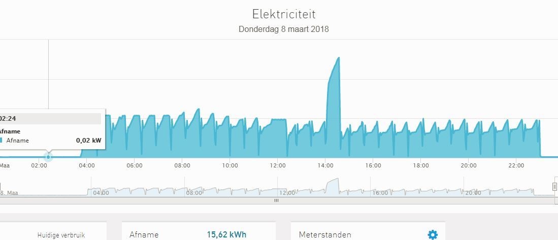

Bram-Bos schreef op donderdag 8 maart 2018 @ 14:18:

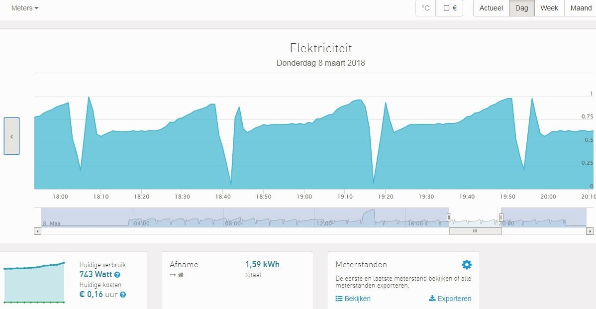

Hangt er vanaf od die terugvaal naar circa 100W defrosts zijn, of een oscillatie in je regelsysteem. Efficiëntie bij vol vermogen is een stuk lager. 13-14 kWh vind ik fors bij huidige buiten-T. Hier 6-7 kWh per dag momenteel.
Geen idee of het defrosts zijn... De grafiek van het stroomverbruik ziet er vandaag zo uit:
Afbeeldingslocatie: https://i.imgur.com/T1afuDfl.jpg
Hij heeft er vandaag tot nu to 11kwh doorgejaagd, maar ik heb natuurlijk niet zo'n ideaal afgiftesysteem als jij hebt. ;)

Aziraphale schreef op donderdag 8 maart 2018 @ 14:25:
In de vroege ochtend zeker defrosts. Ik had er ook een stel, maar ze komen veel vaker voor bij vol vermogen. Kennelijk heeft je huis dit nodig
Wand-temperatie in een A+++-monument uit 1865 met een Pana Mono. Gasloos sinds juli 2017. De afsluitboete bestaat niet

Bram-Bos schreef op donderdag 8 maart 2018 @ 14:59:
Dat denk ik ook. Vrijstaand huis uit '56, met spouw- en dakisolatie en Hr++ glas, maar niet alle kieren dichtgestopt en enkel 'ouderwetse' radiatoren. De Elga heeft vandaag nog geen liter gas bijgestookt, dus dat vermogen zal zeker nodig zijn. Hij is nu al 1,5 uur met een run op vol vermogen bezig, dus op zich zit dat wel goed.
als ik defrosts zie, dan ziet het er ook zo uit. zo'n 130w gedurende ongeveer 2 min.

amarkest schreef op donderdag 8 maart 2018 @ 17:06:
Defrosts in iets meer details zien er zo uit:
https://snapshot.raintank...uAY5JPsxVo7mHD7fSEEj6VBWL

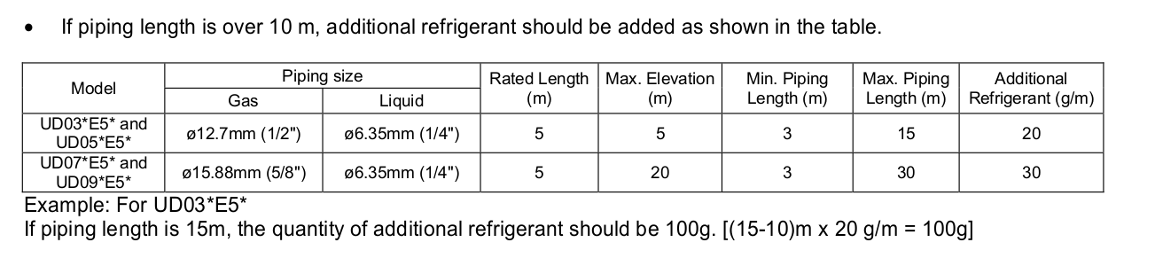

Rebunted schreef op donderdag 8 maart 2018 @ 17:21:
Samen met @koevlaas2 gaan we hier binnenkort een Panasonic All-in-One ADC05HE5 installeren.
Om esthetische redenen zou ik de buitenunit (WH-UD05HE5-1) graag op een locatie willen neerzetten waarmee de R410a leiding 17m is tussen de buiten- en binnenunit (KIT-ADC0309H3E5-W). Naast dat natuurlijk extra R410a moet worden toegevoegd, verwachten jullie problemen door een dergelijke lange leiding?
Misschien handig erbij te vermelden dat de max. leiding lengte volgens het boekje 15m is.
Ik heb @Oxellaar inmiddels de vraag gesteld maar nog geen antwoord gekregen.

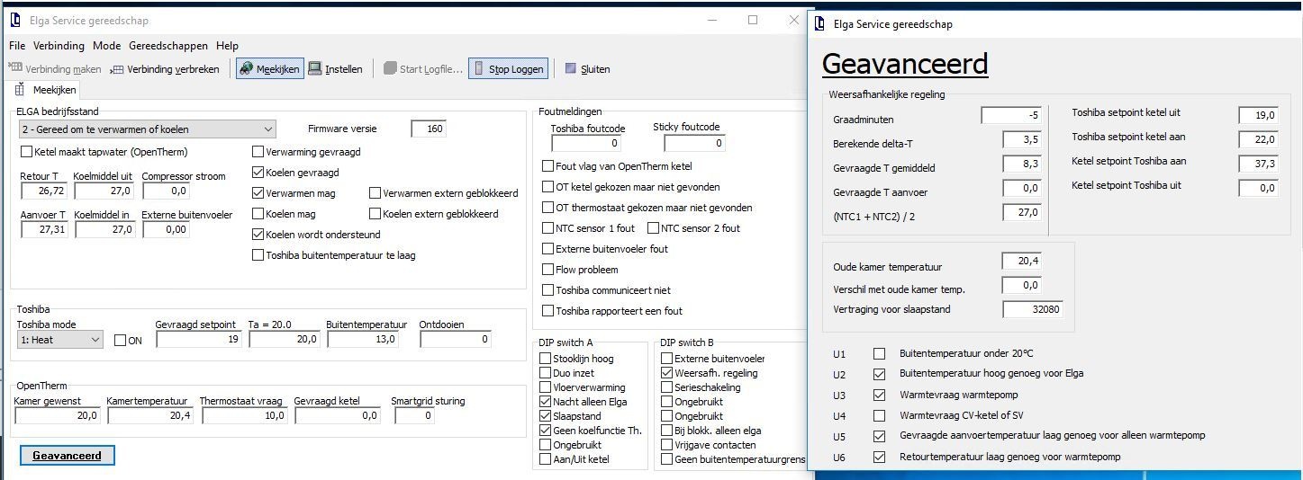

Vandaag bezig geweest met het meten van het effect van P31 ('ruimtetemperatuurcompensatie') van de standaard thermostaat die bij de Elga wordt geleverd (HMCT).
Ik was gewend aan de Nefit Easy. Met een weersafhankelijke regeling wordt een stooklijn ingesteld.
Ruimtetemperatuurcompensatie heeft dan effect op verlaging van de stooklijn als de kamertemperatuur hoger is dan het ingestelde setpoint. Maar de CV blijft wel doorlopen, op iets lagere aanvoertemperatuur.
(Bij een ruimteregeling zou de CV direct afslaan.)
Eerst met Honeywel gebeld met de vraag wat het effect van P31 is, maar de klantenservice wist daar geen antwoord op te geven :-(
Dus wat gemeten door te spelen met P31 en setpoint.
Het resultaat: desastreus.
Met ruimtetemperatuurcompensatie aan en de kamertemperatuur is 1 graad hoger dan setpoint wordt de gevraagde aanvoertemperatuur verlaagd naar 10 graden. De Elga stopt dan. Oftewel het is een ruimteregeling en niet een compensatieregeling.
Bij een halve graad verschil (kamertemp - setp.) zie je wel een verlaging van de stooklijn (gevraagde aanvoertemperatuur).
Als ik dus mijn houtkachel stook 's avonds slaat de Elga af en koelt het in de andere kamers af.
Waardeloos die ruimtetemperatuurcompensatie-regeling.

koevlaas2 schreef op donderdag 8 maart 2018 @ 18:33:
Ik zou de gok niet nemen als er duidelijk een max.lengte wordt voorgeschreven, dat is vragen om problemen naar mijn idee, ze zullen het er wel niet voor de gein inzetten vermoed ik :?

  • Rebunted
Goeie. Hier de passage uit de handleiding:
Afbeeldingslocatie: https://tweakers.net/ext/f/uLwvS8efHPabiFzxHvXjLVkd/full.png
  • koevlaas2
  • Laatst online: 10-10 14:39
Rebunted schreef op donderdag 8 maart 2018 @ 21:18:
Nu even voor de goede orde het gaat om de bovenste het 5 kw model ?
  • Rebunted
koevlaas2 schreef op donderdag 8 maart 2018 @ 21:24:
Yes, het gaat om de UD05HE5-1 (bovenste model).

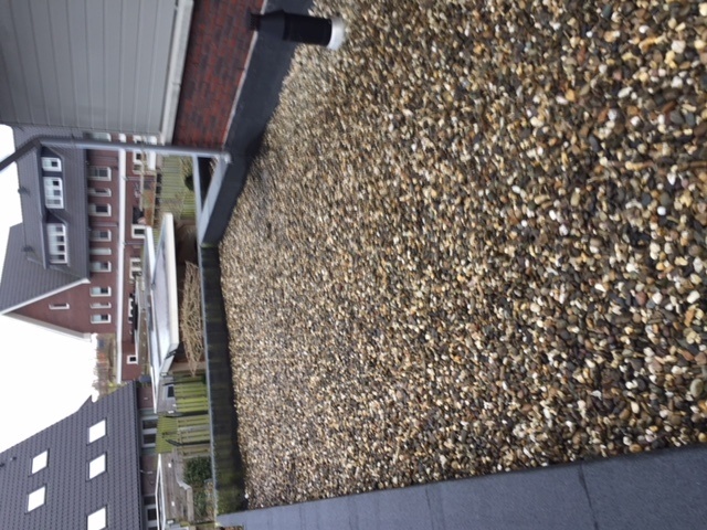

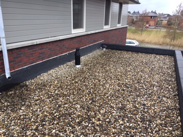

Ik heb even een vraag. Heb een installateur langs gehad, die afraadde om de split unit op het dak van de aanpandige garage te zetten. (Waarbij anderen geen krimp gaven) In verband met geluid (o.a. door trillingen), die mogelijk ook irritant kon zijn voor de buren.
Hieronder twee foto's van de situatie. Nu grenst onze slaapkamer (grijze deel met raam) wel aan de garage. En tussen ons en de buren zit ook zo'n garage, dus zeg een meter of 7-8 tussen de woningen.
Dakvlak wp1
Dakvlak wp2
Nu is mijn vraag tweeledig:
1) Denken jullie dat het geluid hoorbaar zal zijn voor ons of de buren binnen?
2) Hoe zouden jullie de unit plaatsen op het dak? Waar ongeveer? En dan in welke richting? (Met name de ventilator naar welke kant wijzen? Met welke afstand van bijvoorbeeld het huis)
Oh concreet heb ik het dan over een Mitusbishi Zubadan 11,2KW 3-fasen YAA (nieuwe) versie die ik wil gaan aanschaffen. Wil voorkomen dat ik straks gedoe met de buren heb. Hij is wat ruim bemeten, dus ga er vanuit dat deze niet vaak op vollast zal staan te draaien en misschien nachtverlaging toepassen, maar dat zal ik pas bepalen als ik hem heb draaien.
  • koevlaas2
djjvb schreef op donderdag 8 maart 2018 @ 22:36:
Ik doe het ook liever niet om dezelfde reden(en). Kan de unit niet in de tuin ?

Ik zou hem foto 1 net na de regenpijp zetten al blazend richting cv pijp, liefst met een enkel hoge unit. 9kW?
Als je daarmee uit de voeten kan natuurlijk.

Theoretisch ja, maar praktisch niet echt. Dan moet ik heel veel meters koelleiding gaan ingraven. En de hele tuin omspitten. Of hij staat naast de tuinset... dat gaat nooit door de WAF komen. ;)

Een bromgeluid binnen vindt je waf ook niet fijn.

Is het een houten of een betonnendak ?
Mijn huis is tunnelbouw en is het dak is nageisoleerd aan de buitenkant. Hier staat de buitenunit van de Techneco Loria op en deze hoor ik niet binnen. Ik kan me voorstellen bij een houten constructie dat je wel hinder krijgt van trillingen.

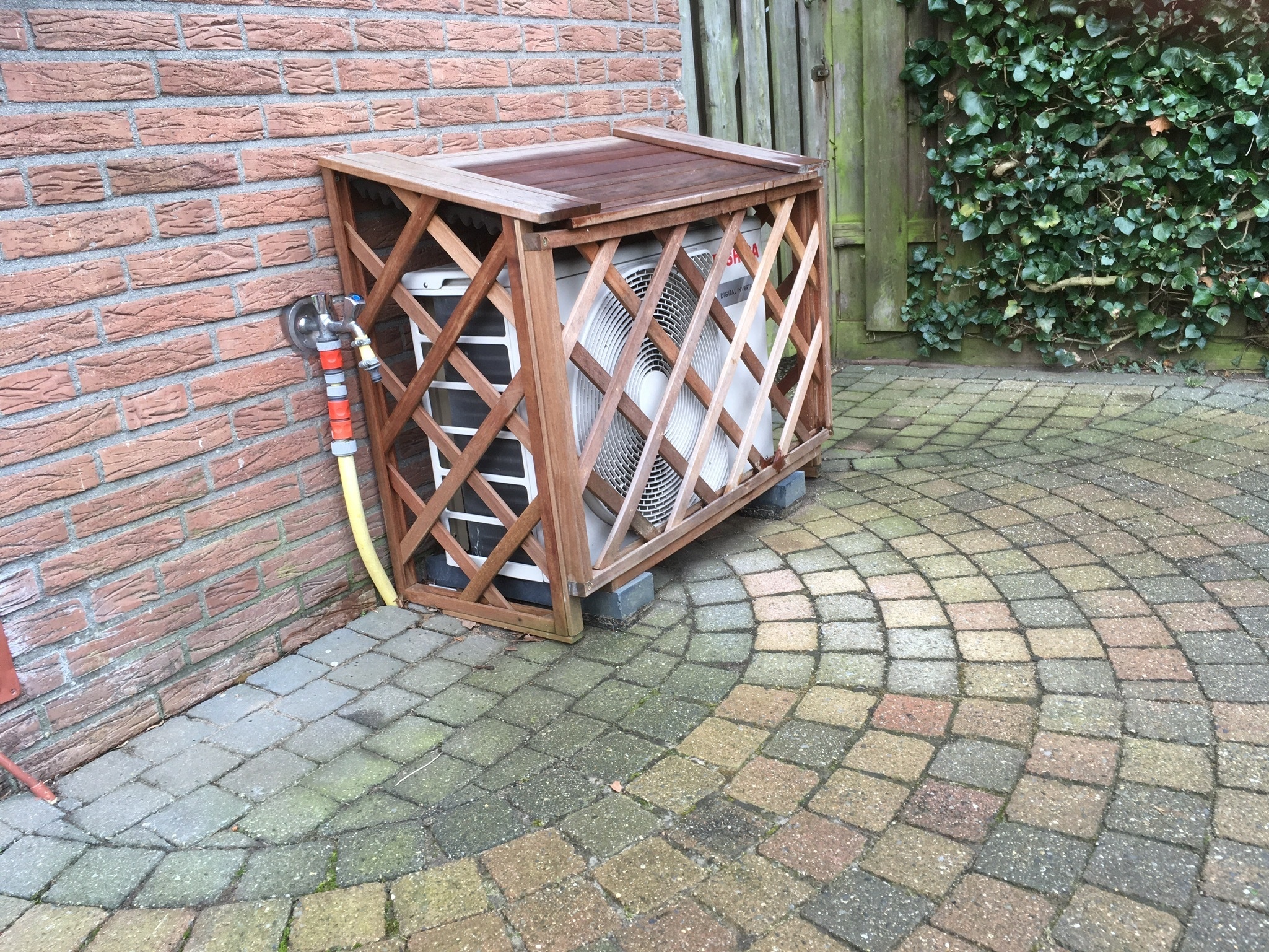

avandermeulen schreef op donderdag 8 maart 2018 @ 10:22:
En zo, staat enigszins aan het zicht onttrokken, de buitenunit:
Staat die wel 300 mm van de gevel af?

Ik krijg mijn Ta ook niet lager als 25, al moet ik zeggen dat een Ta onder de 30 graden al tekenen van pendelgedrag vertoont bij Tb +5 graden.
Bij mij nu op +10 = Ta 30, - 5 = Ta 35 gezet en de thermostaat doet de rest :P
Dit werkt bij mij het beste, zo krijg ik de langste runs, een voelbaar warmere vloer en het meeste comfort. Die paar % op de COP is het mij niet waard.
Dat is denk ik net het verschil tussen met/zonder buffervat. Die heb ik namelijk niet en werkt op zich prima maar ik zal nooit een Ta van 30/35 halen. Tr uit de vloer/wand is max 22/23 graden dus met de huidige flow is warmtepomp op vol vermogen Ta28/29. Met buffer erbij zou ik die buffer denk ik wel op hogere temperatuur kunnen krijgen afhankelijk van de secundaire flow. Is misschien wel een voordeel qua defrosten want dat doet die van mij wel redelijk veel. Ook al pruttelt hij hele dagen op z’n laagst mogelijke vermogen (bijna allemaal droge defrosts dus ik ben er nog niet helemaal uit waarom precies).
Droge defrosts heb ik geen last meer van, die had ik vorige week wel af en toe toen het zo koud was en de luchtvochtigheid zo laag. Nu maakt de WP mooie lange runs als deze aanstaat, meestal in het begin op een wat hoger vermogen, maar zoals vanmorgen om 08:00 aangegaan na 10 uur nachtverlaging ff een half uurtje op hoog vermogen terug moduleren naar laag vermogen.
Afbeeldingslocatie: http://i66.tinypic.com/dc36f4.jpg
PVOUPUT - 13.400WP - Twente
@godfriedd Die droge defrosts zijn zoals eerder geopperd 'waarschijnlijk' bugs in de software, die je met andere Ta's weliswaar niet/minder ziet, maar de oorzaak zit voor zo ver ik het begrepen heb in buggy software.
EDIT:
Vreemd is echter wel dat het bij diverse merken voorkomt, 'dezelfde' bug is weer een beetje raar in dat opzicht.

godfriedd schreef op vrijdag 9 maart 2018 @ 08:52:
Kun jij lager dan 25 graden Ta instellen dan? Bij mij is dat namelijk het minimum en staat de stooklijn bij alles boven 0 op 25 en pas onder 0 loopt hij langzaam op naar 28. Ik zou hem graag nog lager dan 25 hebben bij temperaturen boven 0.
Nee, maar je kan de hele stooklijn nog verschuiven (heb hem nu op -2 staan)

Ze meten geen ijsdikte afaik, maar doen het op basis van de tempsensoren. Deze set met omstandigheden zal wel lastig te onderscheiden zijn van een reguliere defrost gok ik zo. Kortom, gegeven de data lastig om het exact te voorspellen, kan daarom een generiek probleem zijn en te duur om weg op te optimaliseren voor die keer dat het voor komt.

Aha, en daarmee kom je dus wél onder de 25? Ik had verwacht dat die 25 wel een echt minimum was waarbij je wel nog kunt 'minnen' op de stooklijn maar dat hij dan in de praktijk niet lager gaat. Ik zal het eens proberen...
@Verwijderd, Ik heb die discussie denk ik gemist over die software-bug maar ben wel benieuwd hoe ik het kan oplossen. Bij mij is het dus op vaste intervallen van 37 minuten wat op zicht denk ik wel zonde is want hoewel het qua capaciteit geen probleem is heb ik daardoor wel heel veel start/stops op een dag. Bijvoorbeeld gisteren:
Afbeeldingslocatie: https://tweakers.net/ext/f/SoHg78Wwg4Qd5RY41JybBkgs/thumb.jpg
godfriedd schreef op vrijdag 9 maart 2018 @ 11:24:
Die conclusie van software-bug is/was mijn conclusie omdat Oxellaar ook stelde dat: "want het geeft geen enkele verbetering na de defrost".
EDIT:
Hoe je om 'de bug' heen zou kunnen sturen, is 'tijdelijk' je afgifte-systeem te verkleinen en kijken wat er gebeurd als je de Ta verhoogd om toch dezelfde afgifte te krijgen. Beetje rare actie in mijn optiek maar je komt er op die manier wellicht achter waar 'het probleem' in de regeling zit en met 'die kennis' eventueel naar een fabrikant/importeur kunnen met de vraag of ze het op kunnen lossen.
[ Voor 17% gewijzigd door Verwijderd op 09-03-2018 11:47 ]
Met mijn "mitsubishi oog" zijn dat geen defrosts maar reguliere start/stops die veelal veroorzaakt worden door een te lage Ta (veroorzaakt is een groot woord, je kunt ze oplossen door de Ta wat te verhogen). Zet deze voor de gein eens op Ta 32 graden, en ik vermoed dat je er vanaf bent.
Kun je eens inzoomen op zo'n dalletje :?
Bij een reguliere stop, althans bij Panasonic, moet eerst de Ta met 5C dalen voordat er weer gestart wordt, dan zouden de pauzes toch langer zijn naar mijn idee ?

Grolsch schreef op vrijdag 9 maart 2018 @ 11:42:

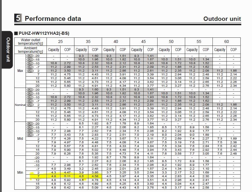

Afbeeldingslocatie: https://tweakers.net/ext/f/GbTvKNCJ3sSI7LQ38bCTJBMf/thumb.jpg
Ik weet dat het dalletje niet door jouw 'Mitsubishi oog' wordt gezien als defrost maar behalve het feit dat er geen water vanaf druipt (want er was ook geen ijs) verloopt hij wél de normale cyclus (als in, stoppen met de ventilator, compressor gaat iets rondpompen door het buitendeel en na 1-2 minuten gaat een seconde of 5 de ventilator aan, daarna nog ca 1 minuut stilstand en daarna weer opstarten.
Ik ervaar precies hetzelfde met mijn Mitsu, een stop veroorzaakt door onvoldoende terug kunnen moduleren resulteert binnen 5 minuten weer in een start.
Ondanks dat ook wij met de Mitsu's ook de Ta / Tr verhogingen/verlagingen kunnen invoeren lijkt de Mitsu er weinig mee te doen, althans bij mij. (WAR only aan/uit geschakeld met thermostaat).
Bijkomend "nadeel" is dat de Mitsu's bij een lagere Ta minder ver kunnen terugmoduleren.
Ter indicatie,
Tb = 7 graden, Ta = 25 graden, minimaal vermogen = 9,01KW
Tb = 7 graden, Ta = 35 graden, minimaal vermogen = 5,53KW
@godfriedd ik weet dat ik enigszins eigenwijs ben, maar zou je eens willen proberen voor test de Ta op 30+ graden te zetten :? Ik vermoed echt dat je er vanaf bent.

@Grolsch Jij hebt dit type toch?? Dan zie ik andere minimale vermogens dan wat jij noemt...
Afbeeldingslocatie: https://tweakers.net/ext/f/zq6b04OiLXAN2ZU3VvLiQPMC/thumb.jpg
Verwijderd schreef op vrijdag 9 maart 2018 @ 12:15:
Wat zijn de bijbehorende COP waardes bij die 2 varianten / verschil in electrische inputwaardes ?
EDIT:
De Carnot-formule suggereert een mindere efficiency van tussen de 25 en 40% bij een 10C hogere Ta. 5.53 is ongeveer 60% van 9.01.
Tb 7 - Ta 25 = COP 5,18 op minimaal vermogen (9.01)
Tb 7 - Ta 35 = COP 4,41 op minimaal vermogen (5,53)
Dus bij 10 graden hogere Ta is de COP +- 15% lager / slechter
5 graden lagere Tb doet meer als 10 graden hogere Ta
Je hebt antwoord ;)

Ik heb het een bug genoemd, maar misschien zou ik het beter.... Niet goed uitgewerkte software kunnen noemen.
Een defrost bepalen adhv temperatuur, dus zonder drukmeting, is behoorlijk lastig.
De ene fabrikant zal dat beter onder de knie hebben dan de andere.
En... De keiharde wind van vorige week maakte dat bepalen niet makkelijker.
Een ijskoude, harde windstoot, kan de druk, plotseling, flink laten dalen. Dat kan net het startsein geven van een defrost.

hrt schreef op vrijdag 9 maart 2018 @ 09:44:
@hrt
Ongeveer 9 cm en volgens mij is 10 cm vereist.

Het heeft niets van doen met software bugs, want gedrag wordt vertoond bij meerdere merken. Zoals je zelf stelt is dat wel heer raar.
Ik heb het even geprobeerd op het einde van de vorstperiode aangezien ik toen ook telkens droge defrosts had. Ik heb toen de wandverwarming uitgezet en puur op vloerverwarming bij ik geloof 28/29 graden geprobeerd. Dat maakte toen geen groot verschil maar misschien moet ik nog wat verder gaan in dat experiment en het nog wat hoger opvoeren. Dan zal ik echter de vloerverwarming ook extra moeten knijpen ben ik bang anders red ik het niet om met mijn afgiftesysteem tot die Ta-temperatuur te komen. Bovendien houd ik er niet zo van als hij volle bak moet gaan want dat gaat gepaard met herrie terwijl hij nu net zo lekker loopt (los van die start/stops of defrosts dan) Lastig! ;)
[ Voor 11% gewijzigd door godfriedd op 09-03-2018 15:55 ]
  • amarkest
  • Laatst online: 05-10 20:15
vandaag maar weer 's een poging om op WAR/WAR te draaien.
Buitentempsensor in de Toshiba flipt niet meer en geeft de goede buitentemp aan.
waarom geeft ELGA nu graadminuten -5 aan? Omdat de Hrketel niet aan kan vanwege begrenzing op 10c buitentemp wellicht?
Afbeeldingslocatie: https://tweakers.net/ext/f/XplnodjAfi4oKpuo4JhwsZwo/thumb.jpg

@Kenny73 Ik dacht ergens gelezen te hebben dat het kantelpunt m.b.t. verbruikskosten van een WP een COP van 2,6 is vergeleken met gas.
Bij mijn Mitsu zou dat dus >2 graden Tb voordeliger zijn met een WP en <2 graden voordeliger met gas als de Ta 45 graden is.
@godfriedd je hebt nu de ideale situatie om te testen, want het probleem is zeer frecquent aanwezig. Zet eens handmatig Ta op 33 graden, en je weet binnen een uur of dat het probleem is. Als het te warm wordt in huis ff raampjes open of rol je tijgervel uit voor de radiator en maak er een gezellige avond van met je vrouw :+
Ta 33 is zeker niet DE oplossing, maar ik betwijfel nog steeds of het defrosts zijn :P
Ik ga het speciaal voor jou even proberen! Jammer dat ik geen radiator heb én geen tijgervel want verder vind ik dat je een goed voorstel hebt...
  • avandermeulen
  • Laatst online: 16-09 16:14
amarkest schreef op vrijdag 9 maart 2018 @ 15:52:
Negatieve graadminuten, dat heb ik nog nooit gezien!
Straks maar weer eens de kabel in de Elga steken en de Servicetool uitlezen.

avandermeulen schreef op vrijdag 9 maart 2018 @ 16:41:
ik heb de stooklijn verhoogd naar 11. Nu begint de graadminuten teller weer op te lopen.

Erwin_83 schreef op vrijdag 9 maart 2018 @ 09:01:
De garage is een houten constructie. Helaas wil ik de betonnen uitbouw achter gaan gebruiken voor PV panelen.
Dank! Hieruit put ik hoop dat het mogelijk is om toch het platdak te gebruiken. Helaas niet zo eenvoudig als gehoopt, maar dat is het alternatief ook niet. Ik ga morgen toch ook nog even in de tuin kijken of ik een plek kan vinden voor het formaat van de beoogde buitenunit.
