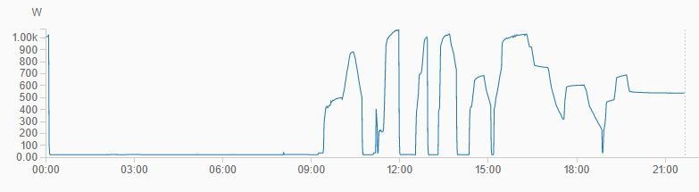

De hele nacht is de WP daarna weer uitgeschakeld door de thermostaat. Tot vanochtend 7uur.
(Alleen begrijp ik niet helemaal waarom die is aan gegaan... 7 uur was ik het huis uit gegaan, maar volgens het weerstation is de temperatuur in die ruimte > dan het setpoint)
Dit wordt de tweede dag op rij dat de wp niet nodig is. Warmte door zon = geen cv, warmte via zonnecollectoren is genoeg SWW.

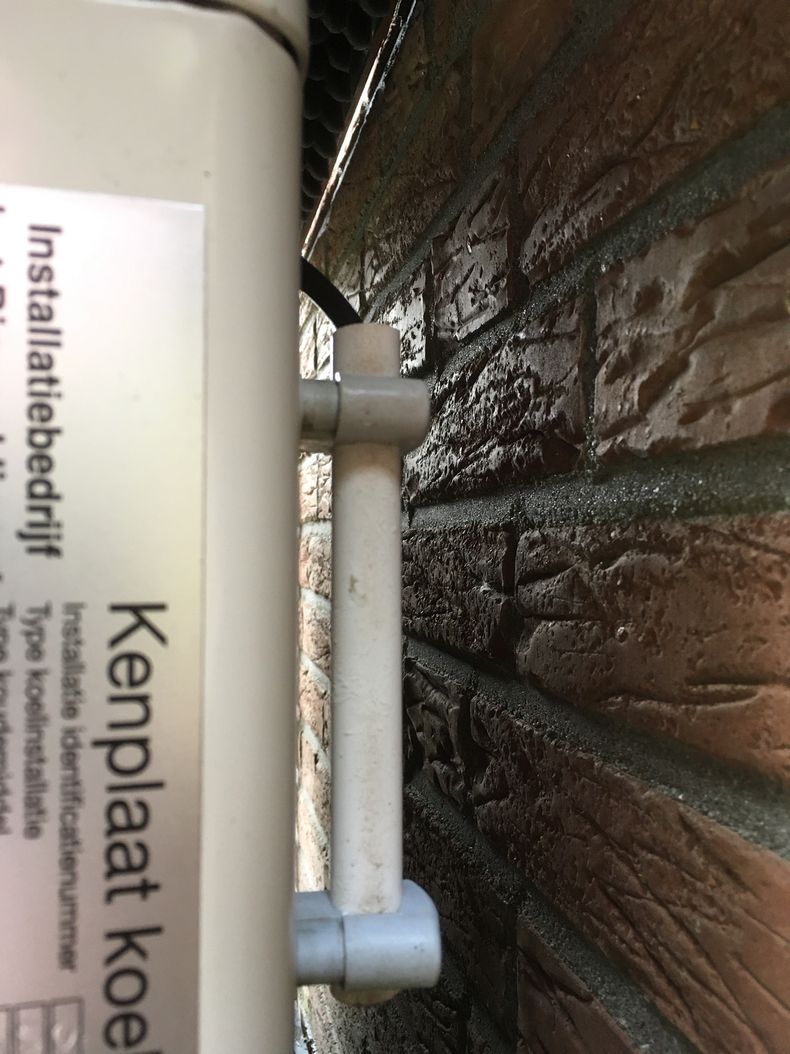

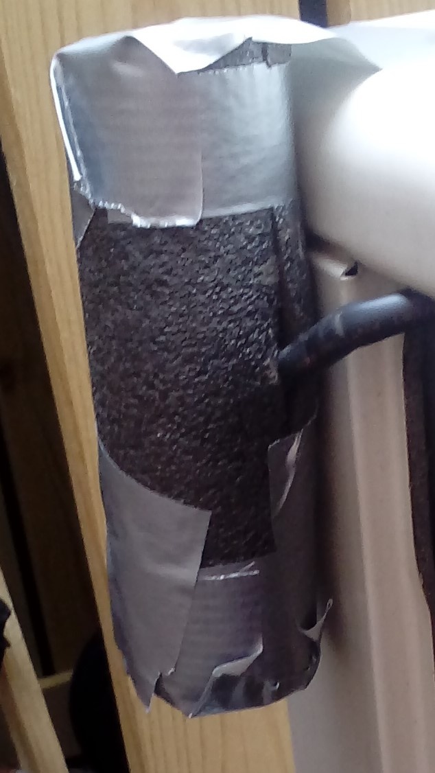

p69 settings leveren niets op behalve overshoots en grotere kamertemp-schommelingen.
dus ff een test-opstelling van de buitensensor met isolatie gemaakt.
Naar het voorbeeld van Oxellaar heb ik hem in een PVC buisje geschoven en het buisje met pvc buis klemmetjes vastgezet. De klemmetjes met bison montagekit vastgezet.

Bij mij heeft de WP vanaf na de SWW run tot +- 1700 uitgestaan, maar ik zie hem net weer "aangaan". Heerlijk KISS systeem zo'n revolutionaire thermostaat :+
Afbeeldingslocatie: http://i65.tinypic.com/ztt46a.jpg
PVOUPUT - 13.400WP - Twente

Afbeeldingslocatie: https://tweakers.net/ext/f/3TyPgjOLWpH1HIPpMv2EJ7U9/thumb.jpg
Vanmiddag sensor vd Toshiba geisoleerd en de radiatoren 1e verdieping wat meer opengezet.
ik zie nu een deltaT van 2,5c ipv 4c en geen pieken en dalen meer.
Heeft een kleinere deltaT zo'n invloed???
door koken in de openkeuken viel de warmtevraag even weg, daarna een vlakke lijn in de grafiek.

Met buitentemperaturen van graad of 11 waarbij het minimumvermogen van een 9KW LG zo'n 2,5-3kw is (zeker op deellast, aanvoer 27graden, COP++) en dit stookregime:
11:30 17,5
16:30 18,5
23:00 17,5
levert deze daggrafiek op
Afbeeldingslocatie: https://download.neofoto.nl/open/dump/07030218.PNG
welgeteld 6 start-stops. :z :P 5kwh verbruikt waarvan het een groot deel direct vanaf de panelen (mede door de nachtverlaging).
edit: die start rond 02:00 er ook uit geregeld nu, had vanwege de koude periode het nachtverval tot 18 beperkt, staat weer op 17,5. Scheelt er weer één.
[ Voor 27% gewijzigd door Verwijderd op 07-03-2018 22:30 ]

amarkest schreef op woensdag 7 maart 2018 @ 21:48:
Welke sensor van de Toshiba?
  • kmf
kmf
Mysterie is opgelost. Thermometer van mijn weerstation is op de grond gevallen, waardoor deze een hogere temperatuur detecteert dan de thermostaat.
  • amarkest
  • Laatst online: 10:52
Tomexergie schreef op donderdag 8 maart 2018 @ 00:02:
buitentemp

Tomexergie schreef op donderdag 8 maart 2018 @ 07:57:
Hoe scherm je die Toshiba buitenunit sensor af ?
momenteel ff test-opstelling met isolatiebuis:
Afbeeldingslocatie: https://tweakers.net/ext/f/XSwwdG8X4YollBiqUWNYrFk5/thumb.jpg

Installateur bevestigd waarom ELGA AAN/UIT gedrag kan vertonen: (volgens mij heeft @hansdegit ook al 's zoiets gepost)
We hebben vaker gezien dat bij een te lage vrije systeeminhoud, de Elga aan-uit gaat. Hij gaat standaard eerst naar (bijna) max vermogen en gaat dan pas rustig regelen. Bij vloerverwarming met naregeling zien we dit vooral. We laten de klant dan minimaal 3 groepen altijd open zetten.
[ Voor 41% gewijzigd door amarkest op 08-03-2018 11:08 ]

Mijn buitensensor, gemonteerd naar voorbeeld van @Oxellaar :
Sensor
En zo, staat enigszins aan het zicht onttrokken, de buitenunit:
Buitenunit
Elga 3.0 met Anna thermostaat, Remaha Tzerra 28, Daalderop Monosolar.
  • Oxellaar
avandermeulen schreef op donderdag 8 maart 2018 @ 10:22:
@Bram-Bos @Daannn1987 @Noord27 @Rol-Co @Aziraphale @amarkest
Wauw... Een kenplaat op het buitendeel! Wat goed ;)
Mijn systeeminhoud met c.a 200 liter lijkt mij niet de oorzaak van aan/uit gedrag. Wat betreft de buitensensor kan het zijn dat de sensor beinvloed wordt door de verdamper via straling. De buitentemperatuur op mijn Touch blijft constant en wijkt nauwelijks af van mijn weerstation. Toch maar proberen, maar ik zie er de logica niet van in.
Na de up-date was de modulatie weg. Wat is er verandert in de instellingen? P69 langer zetten helpt ook niet. Misschien P84 , graadminuten CV ketel ook invloed heeft op het hogere deel van de regelband?
  • avandermeulen
  • Laatst online: 10-05 15:47
Oxellaar schreef op donderdag 8 maart 2018 @ 10:33:
Chapeau dan voor de installateur van het "Binnenklimaat" uit Nijmegen!

amarkest schreef op donderdag 8 maart 2018 @ 10:01:
@Tomexergie @Bram-Bos @Daannn1987 @avandermeulen @Oxellaar @Noord27 @Rol-Co @Aziraphale
Je hebt hem nog redelijk ingepakt, ik heb hem zo
Afbeeldingslocatie: https://static.afbeeldinguploaden.nl/1803/377524/7NvY4AYd.jpg
  • amarkest
Rol-Co schreef op donderdag 8 maart 2018 @ 11:31:
OK. Hoelang zit ie al zo? geen last van water, sneeuw gehad?

  • Rol-Co
  • Laatst online: 03-09 23:40
Rol-Co
3,8kWpZ 4,98kWpO-Z-W 2,86kWpN
amarkest schreef op donderdag 8 maart 2018 @ 11:35:
2 jaar ongeveer, nee geen last, 1 kant is open.
