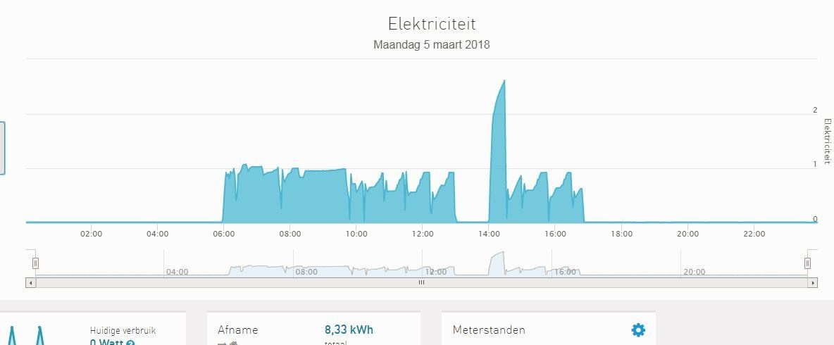

  • amarkest
  • Laatst online: 05-10 20:15
ik heb geen last van hybernation, wellicht omdat ik WAR/RAR draai en niet genoeg bij-hitte produceer.
Wat ik wel heb is, bij hogere buiutentemp, zoals vandaag, een soort AAN/UIT gedrag, ik zal nog 's proberen of
p69 : Periode binnentemperatuur verloop hier invloed op heeft.

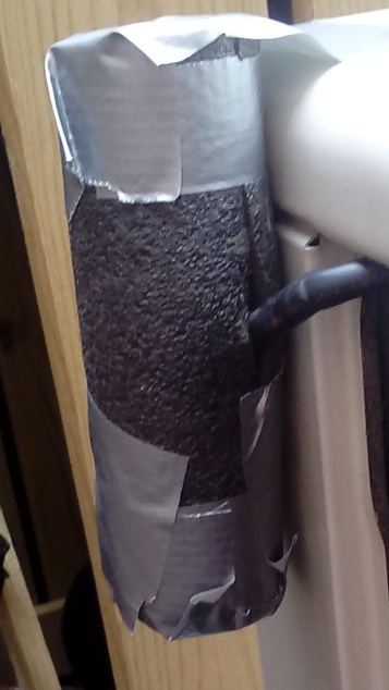

  • Oxellaar
amarkest schreef op dinsdag 6 maart 2018 @ 21:16:
de buitentemp in de buitenunit wijkt soms behoorlijk af van een andere temp-sensor die vlak naast de Toshiba staat. soms wel 4c.
Ik heb ook zelden een sensor zo beroerd zien zitten. Normaal zit er enkele centimeters tussen de condensor en sensor.
Bij de Toshiba zit hij er stijf tegen :/
Na het verplaatsen is de meting erg goed, exact gelijk aan de buitensensor die aan de ketel zit.
[ Voor 10% gewijzigd door Oxellaar op 06-03-2018 21:41 ]

amarkest schreef op dinsdag 6 maart 2018 @ 21:39:
s kijken of ik 'm vinden kan. Hoe ziet ie er uit?
Zo ('t zwart naar koperen kabeltje.. hij zit normaal in dat plastic witte behuizinkje voor de lamellen.
Afbeeldingslocatie: https://s14.postimg.org/db8iqejdd/20171221_114954.jpg

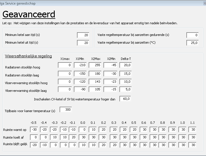

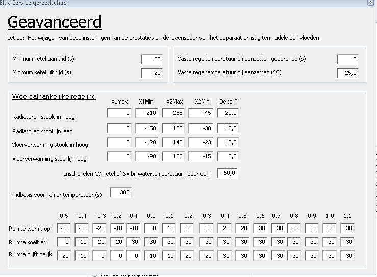

Er is ook geen enkele mogelijkheid om de regeling rustiger te maken, een lage versterkingsfactor. Volgens Techneco kijkt Elga alleen naar Tset-Tr en gebruikt de regeling in de HCMT niet.
Bij mij heeft Techneco deep down in de instellingen wél wat veranderd, waardoor de regeling rustiger werd. Ik post de screenshots hieronder. Zoek de verschillen.
Voor wijziging (standaard):
Default instellingen
Na wijziging:
Na wijziging
Resultaat is dat de Elga minder snel optoert bij afkoelen van de ruimte-T. Dat komt mij goed uit vanwege de vertraging die er zit tussen opwarmen water, opwarmen leem en opwarmen ruimte.
Wand-temperatie in een A+++-monument uit 1865 met een Pana Mono. Gasloos sinds juli 2017. De afsluitboete bestaat niet

Daannn1987 schreef op dinsdag 6 maart 2018 @ 21:45:
prachtig, dankjewel. Heupoperatie vd vrouw morgen uitgesteld ivm griep in het ziekenhuis.

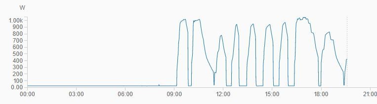

amarkest schreef op dinsdag 6 maart 2018 @ 20:45:
ff geen grafieken voorhanden, maar vanmiddag zat de TA tussen de 30-44c met een DT van 3-5c
Heb geen VV alleen jaga's met DBE
44 aanvoer? Dat is behoorlijk hoog. Bij warmer weer deed de Elga dat hier ook.
Dmv de parameters laat ik hem aftoeren om te voorkomen dat de aanvoer te ver stijgt.
Bij kouder weer haalt hij die hoge aanvoerT niet en blijft hij lekker gasgeven.

Oxellaar schreef op dinsdag 6 maart 2018 @ 22:50:
klopt zo had ik dat ook ingeregeld, maar bij het koude weer van de afgelopen weken moest ik de Rt settings weer aanpassen. Wellicht is daar ook nog wat te verdienen.

Mischien ben ik kippig op dit tijdstip, maar ik zie geen verschil tussen die tewee plaatjes.
Wat mij intrigeert is de "tijdbasis voor kamer temperatuur" . Dit lijkt op een "I" regeling. Die zou veel langere gezet moeten worden dan 300s. Maar hoe kom je in dit menu? Code via PM.
Elga reageert op jouw ruimtetemperatuur en die heeft een tijdconstante van c.a 800 sec: Pas later op de leemwand.
Voor een stabiele regeling zou de instelling veel hoger moeten zijn.
@Bram-Bos ik hoop dat via p69 ook te kunnen regelen.
@Tomexergie @Bram-Bos
De verschillen zitten in de middelste rij ruimte koelt af.

Ik wil vragen wat het stookgedrag/verbruik van de WAR-gangers is t.o.v. vorige week.
En ik probeer uit te vogelen waarom er bij mij zo'n rare situatie is dat er nauwelijks warmteverlies optreed rond deze temperatuur.
Ik zit namelijk m'n hoofd te breken over het rare gedrag van de WP. Deze is namelijk om 7 uur plots begonnen te stoken. Terwijl dit volgens de thermostaat helemaal niet nodig is. thermostaat staat op slaapkamer 18,5C. Deze is de hele tijd op 19C of hoger gebleven. Nu tikt het zelfs 20C aan... En de WP blijft maar doorakkeren.
Mijn conclusie op afstand: draadloze thermostaat is kaduuk.

kmf schreef op woensdag 7 maart 2018 @ 10:38:
Hoe hebben de RAR-gangers het gedaan de afgelopen 2 dagen? @Verwijderd ?
Bij mij heeft de WP gisteren maar 3 uurtjes gedraait. Huis bleef daarna op temperatuur.
Omdat de hygieneboiler door het douchen op een gegeven moment naar 25C is gedaald heb ik de WP even een uurtje moeten aanzwengelen (thermostaat 2 graden hoger).
Puur om het vat toch een paar graden te verhogen zodat ik niet op COP1 met de doorstroomverwarmer moet gaan douchen.
De hele nacht is de WP daarna weer uitgeschakeld door de thermostaat. Tot vanochtend 7uur.
(Alleen begrijp ik niet helemaal waarom die is aan gegaan... 7 uur was ik het huis uit gegaan, maar volgens het weerstation is de temperatuur in die ruimte > dan het setpoint)

Na heel februari met veel plezier WAR-only te hebben gedraaid ben ik weer terug op WAR+thermostaat. Bij deze temperaturen lukt het in mijn situatie niet meer om hem 24/7 te laten draaien op het laagst haalbare vermogen van mijn WP. De flow staat op de laagste stand en de Ta staat op de laagst mogelijke waarde (25gr) dus qua afgifte kan ik niet meer omlaag. Mogelijk had ik iets betere resultaten gehad met een ander merk dan Mitsubishi qua terugmoduleren maar op zich is deze werkwijze helemaal geen probleem. Afgelopen 3 dagen waren heerlijk qua verbruik en ik sta ten op zichte van de PV-installatie al weer netto onder de 0.
Maandag bijvoorbeeld het laagste verbruik van dit jaar langs zien komen en mogelijk gaat vandaag er nog onder zitten want na in de ochtend een run gedraaid te hebben is hij inmiddels weer gestopt (tot nu toe 4,6 kWh and counting). Dit was maandag:

  • amarkest
@Oxellaar @avandermeulen @Knowbody @Bram-Bos
p69 settings leveren niets op behalve overshoots en grotere kamertemp-schommelingen.
dus ff een test-opstelling van de buitensensor met isolatie gemaakt.
Afbeeldingslocatie: https://tweakers.net/ext/f/Ikmukn8K1R6XrG7iDQzTqSjF/thumb.jpg
