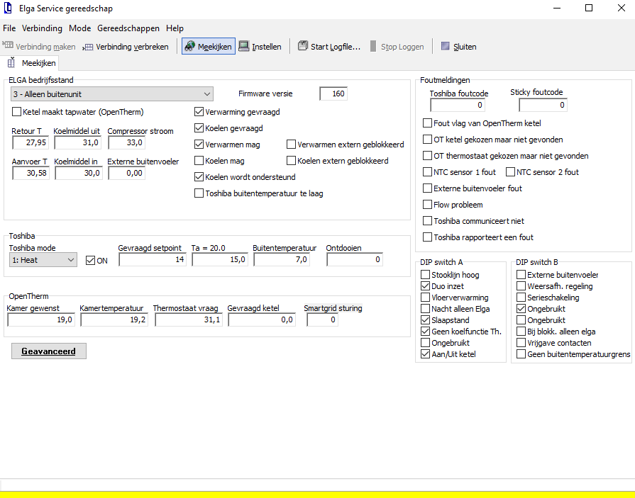

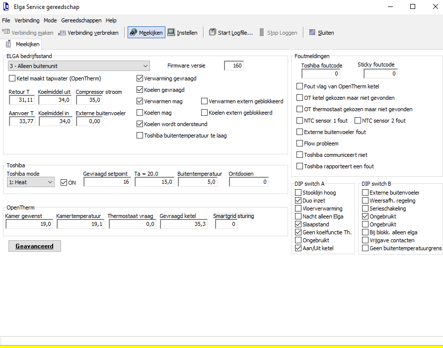

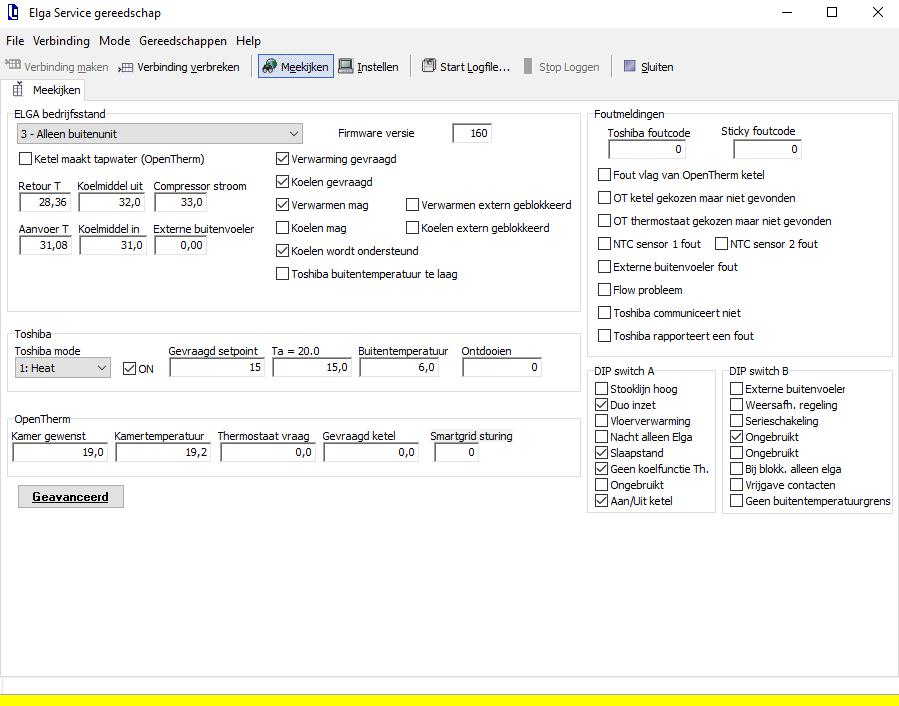

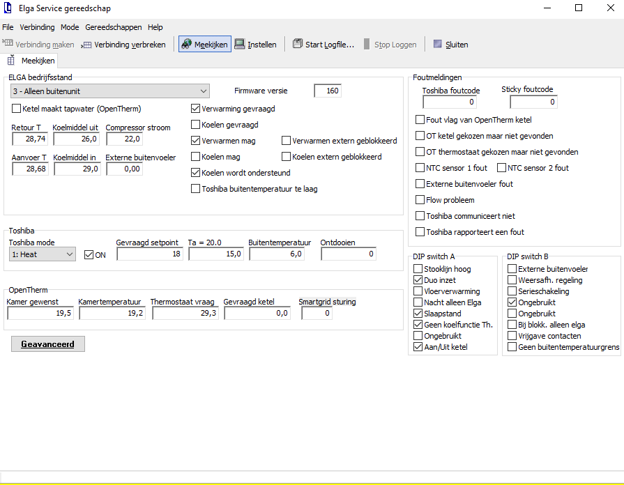

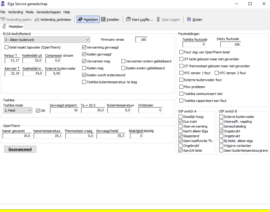

avandermeulen schreef op maandag 5 maart 2018 @ 21:58:
@Oxellaar @amarkest @aartw99 @Bram-Bos @Tomexergie @Aziraphale
Nee hoor, hij heeft netjes doorgedraaid, ook bij - 10˚C!
De grens van afschakelen is met 20 ˚C tot -16 ˚C teruggebracht, met de HCTM doe je dat via P62, met mijn Plugwise Anna thermostaat gaat dat gewoon via de Plugwise Anna app. zoals je op deze afbeelding ziet.
Met B8 naar achterzijde van de print, schakel je de begrenzing helemaal uit.
Ah, dan snap ik hem ik had het zo gelezen dat je schreef dat de begrenzing uit stond met B8 naar voren. 😊

  • Oxellaar
Aziraphale schreef op maandag 5 maart 2018 @ 21:37:
De #elgahybernation treed inderdaad op als de Ta/Tr in stand-by onder de 20 resp. 15 graden zakt en is er dan alleen door resetten af te krijgen.
En dat is juist het vreemde, hoe kan een weerstand opeens van waarde veranderen?
Alle elektronica zit bomvol met weerstanden en die veranderen ook niet zomaar van weerstandswaarde.
Omgevingstemperatuur mag daar, binnen normale waardes, geen invloed op hebben.
  • Aziraphale
  • Laatst online: 13:18
Oxellaar schreef op maandag 5 maart 2018 @ 22:28:
De weerstand zelf niet, daarom zetten ze er een andere in. De oorspronkelijke weerstand veroorzaakt iets (wat precies en het nut ervan snap ik nog steeds niet) onder de 20 en de nieuwe datzelfde onder de 15. Als ze er nou eens een in zouden zetten die pas problemen geeft als het water dreigt te bevriezen... :+

  • avandermeulen
  • Laatst online: 10-05 15:47
@Oxellaar
Die weerstand is helemaal niet van waarde verandert, er is een andere weerstand ingezet.
Resultaat daarvan is dat de Elga ook nog volledig optoert wanneer de Ta bij de Elga onder 20 ˚C daalt.
Elga 3.0 met Anna thermostaat, Remaha Tzerra 28, Daalderop Monosolar.

  • avandermeulen
Oxellaar schreef op maandag 5 maart 2018 @ 23:20:
Ik heb hier toch werkelijk gezien dat de weerstand 21c aangaf in de service tool... Dat is sowieso vreemd.
Ik heb in #5 een keer uitgelegd waar de weerstand voor gebruikt wordt....
De weerstand heeft niets met een werkelijk gemeten temperatuur te maken...
En hier gaat de Elga iedere dag in slaap omdat de houtkachel aan gaat. Gisteren om 18.00 in slaapstand en vanmorgen om 6.00 werd ie klaarwakker en gaat gerust naar vol vermogen als dat nodig is.
Heb nog nooit een probleem gehad, op 1x na, toen ik B8 op ON zette. Direct had ik hibernation.....
@Oxellaar @Aziraphale @Bram-Bos @amarkest @Daannn1987 @Tomexergie
In de Servicetool zie je in het Toshiba kader vier vakjes, van links naar rechts:
Gevraagd setpoint
Ta=20˚C
Buitentemperatuur
Ontdooien
Onder Ta=20.0˚C staat de waarde van de "NTC" ,de weerstand die de NTC simuleert, met de originele weerstand is dat 20 ˚C, met de nieuwe vervangingsweerstand is dat 15 ˚C.
Onder gevraagd setpoint staat een temperatuur die om de temperatuur die de "NTC" simuleert heen beweegt. Deze reageert op het verschil tussen de gewenste en gemeten Open Therm temperatuur van de kamerthermostaat en bepaalt of en tot hoever de buitenunit optoert.
Hieronder screendumps van de Service tool met achtereenvolgens de originele "NTC", de nieuwe "NTC" en met een "NTC" die een hoge temperatuur simuleert.
Daaronder drie screendumps waar je de gevraagde setpoint om de door de "NTC" gegeven Ta ziet bewegen. Als gevolg van het gevraagde setpoint loopt de copressorsstroom na verloop van tijd op naar de benodigde waarde.
Daar heb ik helaas niet steeds lang genoeg op gewacht, uit de compressorstroom kan je nu dus niets afleiden.
Originele "20˚C NTC"
20 C NTC
Nieuwe "15˚C NTC"
15 C NTC
Hoge temperatuur "30˚C NTC"
Geen NTCC
Gevraagd setpoint 14˚C op Ta=15˚C "NTC"
Gevr. Setpoint 14 Ta15
Gevraagd setpoint 15˚C op Ta=15˚C "NTC"
Gevr. Setpoint 15 Ta15
Gevraagd setpoint 18˚C op Ta=15˚C "NTC"
Gevr. Setpoint 18 Ta15

  • Oxellaar
Tomexergie schreef op dinsdag 6 maart 2018 @ 14:37:
Verder zie ik koelmiddel en condensor temperaturen neem ik aan links boven. Het koelmiddel (de condensatie) moet altijd hoger in temperatuur zijn dan het water, anders wordt er geen warmte overgedragen. Hier zie ik het omgekeerde.
Wat je daar ziet is de vloeistof temperatuur, na condensatie. De gas temperatuur is helaas niet uit te lezen. Maar boven de 18 bar zit je al boven de 30c en de HD is daar ruim boven.

Oxellaar schreef op dinsdag 6 maart 2018 @ 14:37:
Teveel koudemiddel geeft normaal gesproken geen oververhitting op de compressor, eerder tegenovergestelde, hij draait namelijk vloeistof.
En "per ongeluk" teveel bijvullen? Hoe kan dat? Fabrieksvulling + eventueel x gram per meter leiding, meer mag er niet in.
Als hij beroerd draait is extra vullen geen oplossing.
Maar een gedeeltelijk invriezen is niet zo vreemd, maar kan ook ondervulling zijn.
Bij deze buitenT zou ijs eigenlijk niet meer mogen.
Eigenlijk heb je nog maar 1 optie... Monteur terug laten komen en laten controleren op druk en temperatuur.
En desnoods afpompen en wegen wat eruit komt.
Ja, het is die combinatie van oververhitten en hoge druk en ijsvorming dat ik ook zo vreemd vind. Maar monteur komt morgen langs om alles te controleren. Hoop dat het helpt, bedankt iig :)
Heel interessant, dit zou wel eens de sleutel kunnen zijn naar het moduleren. Mijn Elga vertoont weer aan/uit gedrag na het vervangen van de NTC's en de update FW16.0
Als ik de flow opvoer, wordt de Ta lager. Dat ga ik maar weer eens uitproberen.
@Tomexergie
Ik zal die plaatjes deze week nog eens maken en dan even de tijd nemen na een setpoint verandering, totdat de Elga zich aan de setpointveandering heeft aangepast, dat had ik nu niet gedaan.

@avandermeulen
waarom laat je de logfile niet meelopen gedurende een x-periode?
