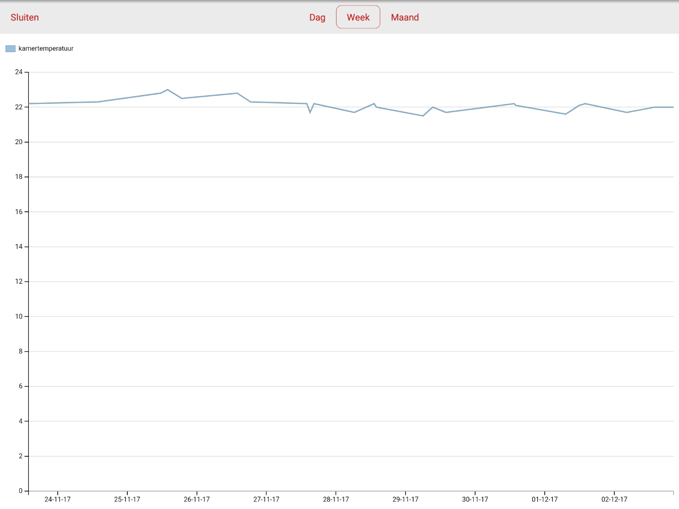

BasvanS schreef op vrijdag 1 december 2017 @ 21:32:
Kan iemand mij vertellen wat hier gebeurt tussen 9:30 en 17:00 vandaag?
Dit lijkt wel een beetje op wat ik in de zomer heb met weinig warmtevraag..
Maar dat lijkt mij weer sterk met deze temperaturen
Afbeeldingslocatie: https://s17.postimg.org/s2wdpavsv/Schermafbeelding_2017-12-02_om_12.35.10.png

  • BasvanS
  • Laatst online: 11:51
@Ramon_1984 & @Daannn1987 Samenwerken van de Elga en de ketel staat uit, dat kan alleen voor 100% als de setpoint onder de 19.0 is meen ik. Daar staat hij dus ook op ingesteld (18.5).
Echter heeft mijn vrouw gisteren naar 19.0 geplust omdat de kamer temp naar 17.5 gezakt was. Dat verbaasde mij wel, het huis op 18.5 graden houde als het buiten 0 is zou nog moeten kunnen.
verklaard wel de grafiek!

Ik wil geen discusie starten over WAR. Maar onderstaand kamertemperaturen ovef afgelopen week, 100% WAR. Een week zonder impact van instraling zon. Wel wihd, regen, vorst.
Afbeeldingslocatie: https://tweakers.net/ext/f/ryitdafktsmetNTTfnwbERYz/full.png
Lekker constant. Geen geneuzel over kamers die niet warm worden omdat op vaste Ta wordt gestookt, of Ta moeten aanpassen. Gewoon helemaal automatisch. Hoop dat we nu door gaan nar tijdje min 10 graden.
*O* *O* *O* *O*
