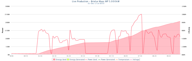

godfriedd schreef op donderdag 30 november 2017 @ 21:00:
Ik hoopte dat dat het was. De F-gassen monteur die hem in eerste instantie heeft neergezet vond het niet nodig hem bij te vullen ondanks dat dat wel in de installatiehandleiding staat (ik heb 30m koelleiding en de standaard vulling is voor max 10m). Ondanks dat er nu 400g is bijgevuld doet dat helaas weinig met het geluid. De herrie wordt ook wel grotendeels veroorzaakt door de ventilator heb ik het idee. Een lage bromtoon die overal doorheen dringt.
Mijn eigen pirmitieve iphone-app gaf aan 57dB op max vermogen op 1m van de unit (niet recht in de luchtstroming maar wel recht voor de compressor. Nu ik wat met glaswol heb zitten klooien is het in ieder geval al 50dB geworden maar dat vind ik alsnog erg veel aangezien dat geluid uren achter elkaar klinkt op koude dagen. Als je niet weet wat het is lijkt het alsof iemand in de buurt permanent met een schuurmachine aan de gang is.
staat hij op een beugel opgesteld of op een blok beton?
moet hij vol vermogen draaien? :9

Wodan89 schreef op donderdag 30 november 2017 @ 21:10:
Hij staat op beton. In eerste instantie stond hij op trillingsdempers. Ik heb hem nu sinds een paar dagen direct op het beton bevestigd met keilbouten.
Hij draait nu wel redelijk wat uren op vol vermogen. Ik ben er nog niet over uit of de 7,5kW voldoende gaat zijn of niet voor mijn woning. Er gaan nog veel verbeteringen aan het huis worden doorgevoerd ten gunste van de toekomstige warmtevraag. Zo is het gehele dak nu nog niet geïsoleerd (160 m2). Is er nu nog een deel van de muur aan mijn tuinkant ( 5m2 steens muur) niet geïsoleerd omdat daar openslaande tuindeuren inkomen met HR++ glas (vergunning daarvoor is net verkregen net als voor dakisolatie, het is een monument vandaar vergunningsplichtig). Bovendien staat het aangrenzende huis op dit moment nog leeg en is die volledig onverwarmd. Dat gaat ook nog wel schelen verwacht ik. Resultaat is heel wat uren op volle kracht. Ik verwacht dat vandaag een record gaat zijn qua energieverbruik. Gisteren was ook flink met 23 kWh.

godfriedd schreef op donderdag 30 november 2017 @ 21:24:
23kwh valt nog wel mee :P vorige winter wel een dag gehad met 50kwh ( 24h bedrijf volgas )
ik denk dat je met 7,5kw wel uit komt als je hem 24/7 laat draaien.
welke afgifte temperatuur draai je?
direct op een zwaar betonblok word hij wel stiller van is mijn ervaring.
je kan hem met een kabeltje begrenzen op 75 of 50%.
mocht je voor een andere unit willen gaan. een puhz-sw 100 vha past kwa aansluitingen mogelijk ook.
alleen zit je dan met een b25 groep.
wel is een grotere unit in deel last stiller als een kleine op vol vermogen
en iemand vinden voor jou 7.5kw unit :P

Hier draait de elga al bijna 24 hr op vol vermogen, nog steeds 21 graden in huis en 0 m3 gasverbruik.
Totaal verbruik november 335 kWh, 0m3 gas, cop onbekend, ik heb geen warmtemeters

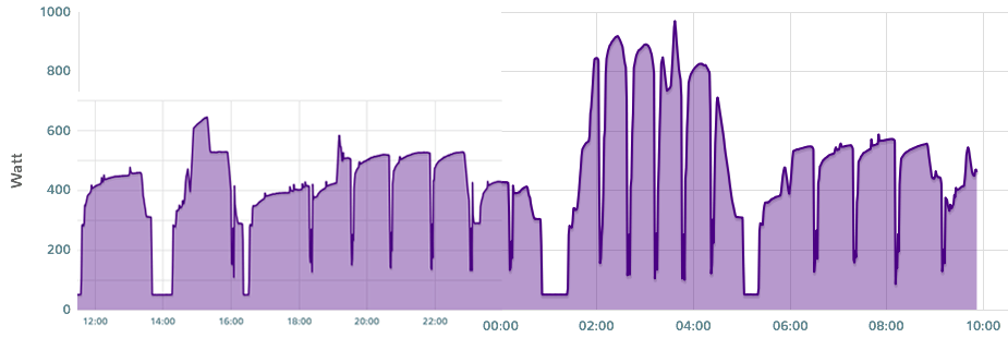

Het is wederom defrost mania geweest, van 0:00 tot 8:25 in totaal 13 defrosts :')
Wat is de ervaring met koudere temperaturen en de relatieve luchtvochtigheid? Neemt af toch?
0 - 5 waterkou
< 0 droge vorst. Kun je beter hebben dan vlak boven de nul
Ik stop ermee.

Oei het is mistig en 2 graden, ik weet nu hoe een defrost eruit ziet...
Hij moet nu ieder uur defrosten. Ta rond de 32 graden.
Defrost

@Tomexergie: gisterenavond en vandaag nu ook een reeks van defrosts met de Elga hier in Amsterdam. Wat mij opvalt: ijzeren regelmaat, en met kortere tussenpozen naarmate Elga hoger moduleert.
Afbeeldingslocatie: https://tweakers.net/ext/f/TxrzACx7Q7910NUJSCpT6HhN/thumb.png

In het kader van de discussie over defrosts: Als de Elga een defrost doet, gaat dan het stroomverbruik flink omhoog, of naar beneden? Ik zie namelijk vanavond ineens in Domoticz een daling van het verbruik van de Elga naar 37 watt, maar tegelijkertijd werden er een aantal liters gas door mijn Calenta weggewerkt.
Defrost heeft een kenmerkend verbruik. Verbruik valt eerst bijna weg op de pomp na, komt daarna kortstondig terug tijdens de defrost, valt dan weer weg en de ELGA gaat verder met zijn normale werk.
Afbeeldingslocatie: http://www.familie-kleinman.nl/energie/wp-content/uploads/2017/11/defrosts2.png

  • paulv1973
Dan was dat inderdaad een defrost en is toen de temperatuur waarschijnlijk tijdens die defrost net te veel gedaald, waardoor hij de ketel er bij heeft getrokken...

mkleinman schreef op vrijdag 1 december 2017 @ 13:09:
Bij mijn ELGA zie ik wel dat inzakken van het verbruik, maar ik zie niet die hoge piek die je bij jou wel hebt:
Afbeeldingslocatie: https://i.imgur.com/PifnawO.png
Ik ben overigens wel in mijn nopjes met de goede isolatie die we hebben aangebracht bij de renovatie eerder dit jaar. Buiten is het 3-4 graden en het ding heeft sinds half 11 vanochtend niets meer hoeven doen. :)
