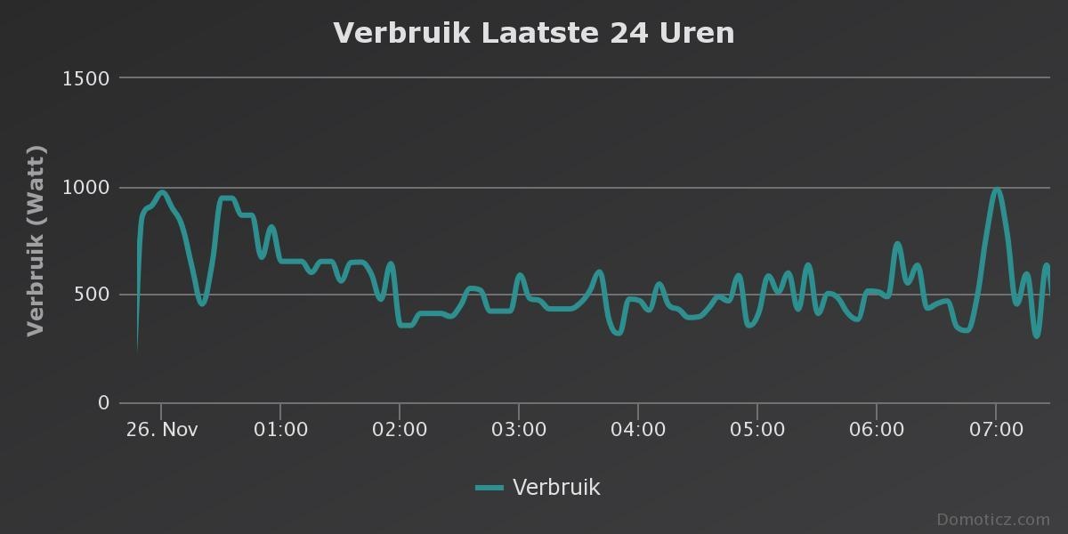

Je ziet de piek s'nacht om 1.00 uur. Kort maar heftig genoeg om wakker te worden.
Afbeeldingslocatie: https://farm5.staticflickr.com/4525/38605336656_7be1839cf0_b.jpg
Verder zie je dat mijn Elga tegen de vollast grens aanloopt met mijn woning (2000m3/jaar level). Ook korte defrosts volgens mij.
Ik heb het condenswater opgevangen in een bak, en daar is mijn vrouw heel blij mee voor het strijken. Geen verkalkte stoomstrijkijzer meer.

Tomexergie schreef op zondag 26 november 2017 @ 20:54:
Komt de WAF toch weer ten goede :)
Je hebt aardig wat defrosts zo te zien ja

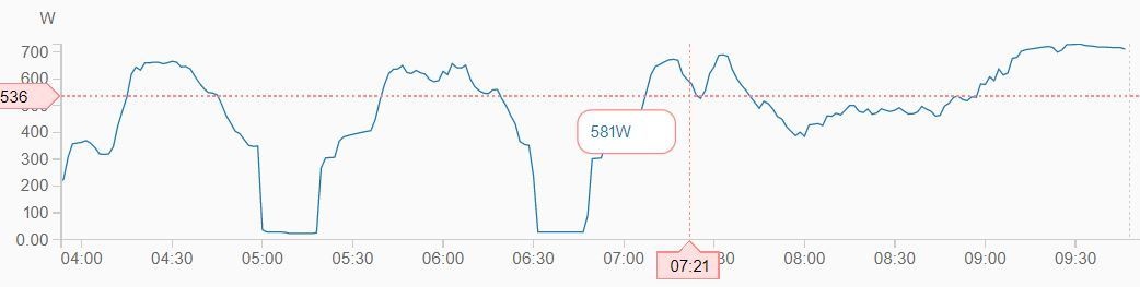

Is een ELGA niet te verleiden tot 'continu' gedrag ?
Mijn woning 1650m3 level en zoals eerder gezegd feb-apr hebben we een vergelijkbaar ver-/gebruik doet het zo:
Afbeeldingslocatie: https://tweakers.net/ext/f/aoNN65ahqxpi4fUr9rDRtM3j/full.png

Maar Bram zijn Elga moduleerde ook niet, en dan krijg je veel defrosten.
Moduleert je elga normaal wel terug....?

Daarop in springen mijn ervaring met de huidige nachttemperaturen:
- Als de Elga het alleen moet doen draait hij op vol vermogen met om de circa 45 minuten een de-frost. Dus ruim 1000W continu.
- Als ik de Daikin op zijn laagste blower-stand mee laat werken op zijn 19 graden setting (in de praktijk 19.5 in de woonkamer), dan moduleert de Elga naar circa 400W zonder een de-frost! En beiden onderaan de streep 750-800W.
Conclusie: de symbiose lijkt al effect te hebben. :*) @koevlaas2

Volgens mij heb ik afgelopen weekend ook een aantal keren een defrost gehad
Afgelopen zaterdag om 08:15 - 09:10 - 10:10
Afbeeldingslocatie: http://i65.tinypic.com/5jw4sn.jpg
En vanmorgen om 08:25
Afbeeldingslocatie: http://i64.tinypic.com/6i5ef5.jpg
Nog niet met eigen ogen kunnen aanschouwen, maar toen ik gisterochtend een keer keek zag ik wel ijsvorming aan de achterkant.
Het viel mij trouwens al eerder een keer op dat die aluminium achterkant een keer "iets" heeft geraakt :( Ik verwacht dat er een tak of iets tegenaan gevallen is :(
Ik neem aan dat dit niet echt kwaad kan :?
Afbeeldingslocatie: http://i63.tinypic.com/elbss7.jpg

Lamellen kam er doorheen halen :) Kan verder niet zoveel kwaad, bijna iedere unit heeft wel een beschadiging.
welke Ta temperatuur draai jij bij 1750 watt
[ Voor 5% gewijzigd door Boerm op 27-11-2017 09:26 ]
zonneboiler met 24 heatpipes, 10310 wp, Pellet cvkachel, gasloos sinds mei 2016, 3xMPII 5000, 32 kwh batterij
@Boerm Volgens mij staat mijn stooklijn op dit moment op +10 = Ta28 - -5 = Ta35
Dus met 4 graden buiten verwacht ik Ta =+- 31 graden.
Bij mij gaat de WP pas om 08:00 aan, dus die grafiek van vanochtend is niet helemaal representatief, en zal zakken als het systeem is opgewarmd naar +- 1000Watt (hij moet eerst "ff" pokkelen om de boel op temperatuur te krijgen). Op dit moment trekt de WP 1436Watt en zakkende :P
PVOUPUT - 13.400WP - Twente

  • amarkest
  • Laatst online: 27-10 17:59
bumpy lijn in de grafiek is me niet eerder opgevallen.
Wat zou dat kunnen zijn? Zou dat iets met de wind te maken kunnen hebben?
Afbeeldingslocatie: https://tweakers.net/ext/f/rjhGSymOXejeEtgO5cmZpWU1/thumb.jpg
[ Voor 37% gewijzigd door amarkest op 27-11-2017 09:52 ]
