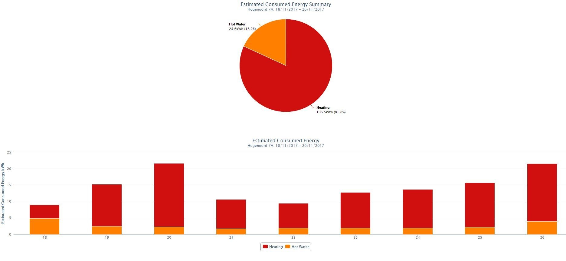

Grolsch schreef op maandag 27 november 2017 @ 10:55:
Het is niet weg, maar hij telt het op het einde op, zie onderstaande:
Dat is niet echt handig nee. Overigens vind ik het grappig om te zien dat wij aardig parrallel lopen qua energieverbruik in de periode 18/11-26/11. Zo te zien zit jij op ca 135 kWh voor verwarmen en SWW. Zie hieronder mijn uitdraai vanuit de Melcloud van die periode. Onze situatie is echter aardig verschillend: Jij hebt een groot nieuwbouwhuis volledig verwarmd met een 11 kW Zubudan (toch?), ik heb een opgeknapte en redelijk (maar zeker nog niet heel goed) geïsoleerde monumentale boerderij waarbij ik alleen de begane grond (100m2) verwarm met vloer- en wandverwarming en ik draai op een 7,5 kW Ecodan. Die isolatie wordt als het goed is nog beter bij mij want anders wordt de 7,5 kW krap aan...
Afbeeldingslocatie: https://tweakers.net/ext/f/XlgSWapjLA4C6fFSk3GLEkIO/full.jpg

Ik snap de logica van jullie Elga ook niet helemaal.
Bij mij is een Dt van 5 graden voldoende om te stijgen in opgenomen elektrisch vermogen, maar als ik het verhaal van @mkleinman goed begrijp is die "Grote" Dt ook aanwezig bij een retour temperatuur van 20 graden, dus dan zou hij juist nog harder aan de bak moeten. Of hij moet z'n vermogen niet kwijt kunnen door de lagere flow :?
Volgens mij heeft het er ook mee te maken dat het opgenomen vermogen alleen hoger wordt als de Ta daadwerkelijk hoger wordt. Zie bijvoorbeeld mijn SWW run vanaf 14:00, vermogen neemt toe op het moment dat de Ta toeneemt.
Ik kan op afstand alleen het vermogen uitlezen en niet de Ta's Tr's etc.
Afbeeldingslocatie: http://i64.tinypic.com/2i0t4dg.jpg
Misschien dat iemand met serieus verstand van zaken (en een installateurskabeltje :+ ) hier meer over kan zeggen :P
Het zal wel weer iets te maken hebben met de F-gassen die erin zitten, bovendruk, onderdruk, temperatuursverschillen, compressor, ergens in die hoek :+
