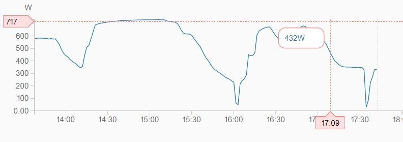

W bedoel je dan zeker? 750kWh is een half seizoen aan verbruik.
Gebruikt de Pana bij een door het element ondersteunde defrost wel 'substantieel' meer dan de 3kW van het element ?

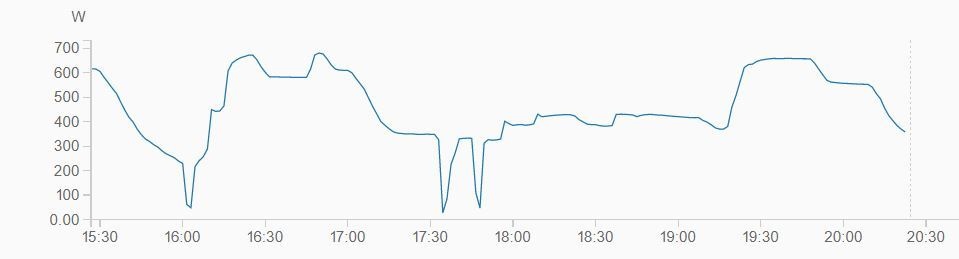

Hoe doet de ELGA het bij jullie vandaag? Het is hier vannacht 1 graad geweest, vanmiddag heel even 6 graden maar na een bui met natte sneeuw zakte de temperatuur weer tot onder de 4 graden.
Ik kom vandaag uit ( tot nu toe ) op 7,8kWh bij een COP van 5. Tel totaal 8 defrosts in de nacht. Vanmiddag niets.
Vannacht moduleerde de ELGA terug tot 600W en heeft dit vol gehouden tot rond 8 uur.

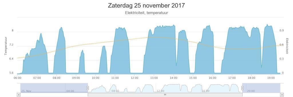

@mkleinman De Elga doet het perfect, stiekem iedere keer weer verbaasd over het weinige warmteverlies van de woning.
Vandaag bijna 8kWh weggewerkt, COP van ongeveer 3.8.
Vannacht heeft hij niet hoeven draaien, om 6 uur heb ik de thermostaat op 19.5 gezet en toen is hij gaan draaien. Het was toen ook 19.5 in de woonkamer.
Geen defrost tot op heden gehad, maar is hier ook nog niet echt koud geweest. Vanmorgen net iets boven 0, maar totaal geen ijsvorming op de verdamper.
Alleen bij de start vanmorgen zag ik iets ijs aangroeien, maar dat is logisch.
Al het koudemiddel zit in het buitendeel als hij langer uitstaat, dat moet eerst uitdampen.
Net heeft hij zijn laatste run gedaan voor vandaag, houtkachel staat lekker te snorren.

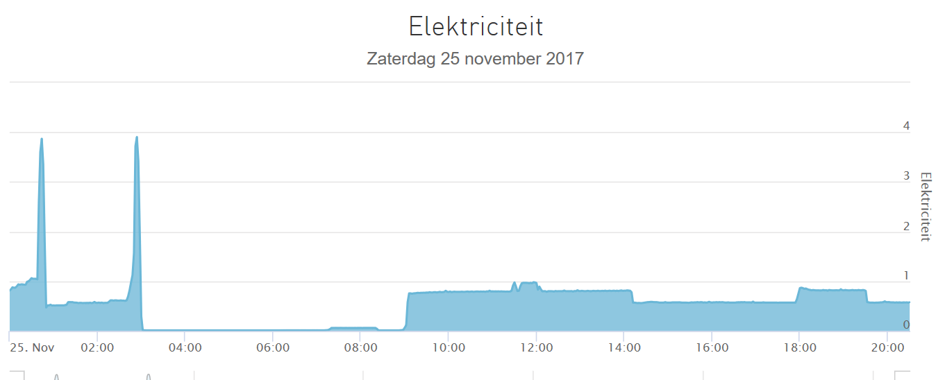

Waar ik verbaasd over ben dat is dat ik relatief gezien zo weinig meerverbruik heb t.o.v. velen. Ik vervang nl. 1650m3 gas en draai 24h.

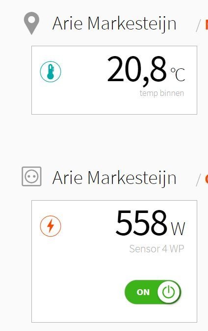

  • BenEco
Verwijderd schreef op zaterdag 25 november 2017 @ 19:37:
445W op dit moment bij 3 graden buitentemperatuur en 23 graden op de kamerthermostaat, val waarschijnlijk niet onder velen. :) en misschien iets meer gegevens nodig om überhaupt iets te kunnen vergelijken.

ja, ELGA gaat nog steeds lekker hier. Geen gas of hout nodig gehad.
nu buiten 3c
Afbeeldingslocatie: https://tweakers.net/ext/f/aVMaZWZ8cxGNWhiqm6G9bnXK/thumb.jpg
Afbeeldingslocatie: https://tweakers.net/ext/f/7Ym64ovr5uPU96PcfcTnUdCr/thumb.jpg
Afbeeldingslocatie: https://tweakers.net/ext/f/X9yzeHdQ9wO5NJZLydV9ecoj/thumb.jpg
Kun je instellen in het installateursmenu (bij mijn type) wel niet ondersteuning en bij wel vanaf welke temperatuur.
Maar dat was de vraag niet, ik heb 'm zeer bewust actief, wat ik me afvroeg hoeveel er totaal uit het net getrokken wordt bij een defrost, 3kW + 'een beetje' of 3kW + 'veel'. Ik was benieuwd naar de waardes van 'een beetje' of 'veel'.

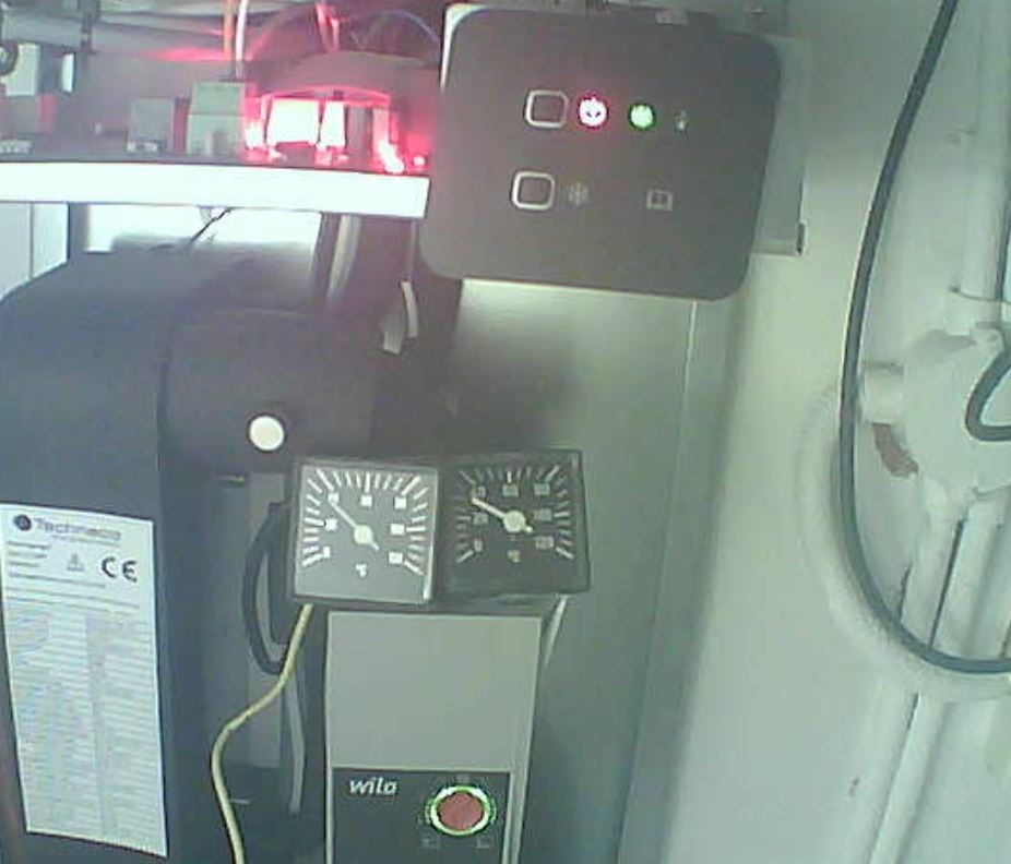

7,27 kWh in de ELGA vandaag. Staat nu te draaien op 531 W (incl 40 W Grundfoss vvw pomp) bij 5 graden buitentemperatuur. 32 aanvoer, 30 retour. Sinds gisteren heb ik de pomp een stapje hoger gezet en heb het gevoel dat hij gemiddeld op lagere wattages draait nu.
www.energiepionier.nl Energiebesparing, duurzaamheid en domotica

  • BenEco
@Verwijderd Over een kleine 2 jaar is er hier 38kWh verbruik voor het 3kW elektrisch element L/W WP.
Edit: zal de piekbelasting eens uitlezen bij een volgende vorstperiode / Defrost. 3kW element zit op een eigen groep dus deze mogelijkheid is er.
Totaal verbruik voor 3kW element 38kWh =1,4%.
Sinds enige weken heb ik het element aangesloten. Vorig jaar draaide ik zonder maar dat leid in voor- en naseizoen nog wel eens tot de beruchte "H70 fout".
Het element doet ook mee met defrosts.
Afgelopen nacht twee defrosts gehad. Trekt dan incl element 3.9 kW. Dus 3kW voor het element en 900W voor de WP.
Zie onderstaande grafiek van het stroomgebruik van vandaag.
WP en element zitten op één 16A groep (intern in de WP doorgelust).
Tussen 03:00 en 09:00 gaat de WP uit d.m.v. de timer.
Ook is te zien dat tussen 07:30 en 08:30 de vorstbeveiliging actief wordt. Vraagt 50W.
Afbeeldingslocatie: https://tweakers.net/ext/f/hj20utWTyoo1cXYtjvCfjOdf/thumb.png
zonnepit ; L/W WP Pana MDC05F3E5
@jaari Op dat antwoord zat ik te wachten en tevens dat je e.e.a. op 1 groep, d.m.v. doorlussen, hebt aangesloten. Thanks a lot.

Verwijderd schreef op zaterdag 25 november 2017 @ 18:15:
Bij mij zie ik het elektrische element eigenlijk nauwelijks bijschakelen in geval een defrost. Ik denk dat dat komt door mijn hoge Ta/Tr. De enige keer was een keer bij het starten dat de warmtepomp dichtvroor. Het vermogen van de grafiek die ik ooit eens gepost heb was als volgt:
07:42 uur
gemiddeld: 2,5 kVA
max 4,6 kVA
07:43 uur
gemiddeld 3,0 kVA
07:44 uur
gemiddeld 3,38 kVA
07:45 uur:
gemiddeld 2,8 kVA
07:46 uur:
gemiddeld 1,1 kVA
Gaat met gemak op een B16 overstroombeveiliging.
Verwijderd schreef op zaterdag 25 november 2017 @ 21:14:
@jaari Als verwarming was ook niet mijn bedoeling maar minimale/geen onderbreking van warmteproductie cq. het onttrekken van warmte uit mijn afgiftesysteem bij een defrost. In het begin had ik 'm softwarematig uitgeschaheld, maar dat voelde ik met mijn afgiftesysteem direct, alsof er een zeer forse wolk voor de zon kwam.
Wat moet ik me bij dat aanwarmen voorstellen ?
Hoe zet je de heater software matig aan/uit?
[ Voor 26% gewijzigd door Dre op 25-11-2017 21:28 ]

Verwijderd schreef op zondag 26 november 2017 @ 11:41:
Rol-Co en BrielseMaas eindigen evenals ikzelf op +/- 13kWh op een dag. Ik denk dat mijn normale jaarverbruik factor 2 to 3 hoger ligt dan bovengenoemde.
Auitdehaag heeft voor zo ver ik me herinner een ander warmtebehoefte patroon dan ik heb.
Toevallig alleen gisteren omdat ik hem handmatig gestart had, het ijs lag op het dak waar de wp staat dus het leek me koud ;)
Normaal stopt hij van 02:00 tot 10 of 11:00 maar als het rond 0 komt kan hij bijna 24/7 omdat het niet snel te warm is en dan blijft het allemaal rustig door pruttelen.
20 uur an 1 stuk op 800W is slechts 16 kWh.....prima.
Een factor voor het relatief hogere verbruik vandaag, zou de windsnelheid van 0:00 - 12:00 kunnen zijn.
Afbeeldingslocatie: https://tweakers.net/ext/f/WnNUHNYnEmY8siN1JlPvOn0k/thumb.png Afbeeldingslocatie: https://tweakers.net/ext/f/1FVOl6qV0g60TDpfadtNFoLM/thumb.png
