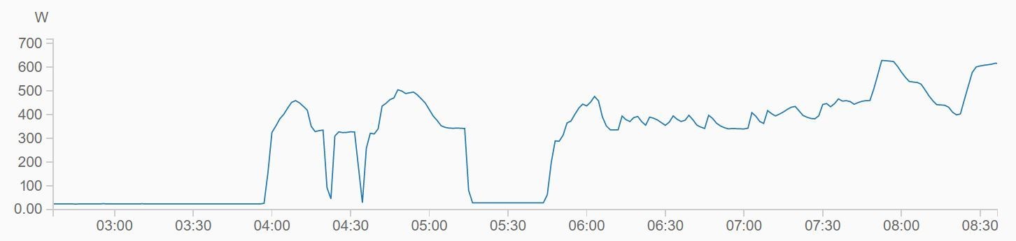

Mijn Gas verbruik laat een nogal opmerkelijke piek van ruim 4 M3 zien afgelopen maandag. Nu staat de ELGA op stand alone, de CV word nooit ingeschakeld als het goed is Switch A4 verzet hiervoor meen ik. Vanaf het moment dat de ELGA uit is gegaan op 9:00 op maandag de 20e is mijn CV ongeveer 0.4 m3 per uur gaan gebruiken gedurende de rest van de dag, de ELGA is niet meer aan geweest.
Wat kan dit geweest zijn? Kan dit de ELGA geweest zijn die de CV heeft ingeschakeld en zelf niks meer is gaan doen?

BasvanS schreef op vrijdag 24 november 2017 @ 15:10:
Maandag was bij ons qua verbruik een "extreme" dag met veel wind en "waterkou", kan dat het niet geweest zijn :?
Maandag verbruik = 20,4kWh
Dinsdag verbruik = 3,8kWh
En dat zat hem niet alleen in de buitentemperatuur.
PVOUPUT - 13.400WP - Twente
  • BasvanS
  • Laatst online: 20:01
Grolsch schreef op vrijdag 24 november 2017 @ 15:41:
Klopt,
Maar waarom doet mijn warmtepomp dan niks en staat mijn CV dan te loeien als een malle? Mijn WP heeft gewoon echt uit gestaan vanaf 9:00..
A4 (dipswitch) staat op ON: Bij verlaagde temperatuur alleen elga buitenunit inzetbaar
  • amarkest
  • Laatst online: 27-10 17:59
BasvanS schreef op vrijdag 24 november 2017 @ 17:09:
Klopt,
Wanneer kwam ELGA weer bij? (aanvoertemp, kamertemp)
CV blijft doorgaan tot gevraagde Kamertemp is bereikt. Wellicht staat de stooklijnvoor de CV verkeerd, te laag en dan bereikt de CV pas heel laat de gevraagde kamertemperatuur, omdat ie staat te pendelen naar bv stooklijn vloerverwarmin ipv radiatoren.
[ Voor 23% gewijzigd door amarkest op 24-11-2017 17:16 ]
  • BasvanS
amarkest schreef op vrijdag 24 november 2017 @ 17:12:
ELGA is die dag niet meer aan geweest, CV heeft vanaf 18:00 geen gas meer verbruikt. ook de Elga heeft die dag tot 0:00 niks meer gedaan.

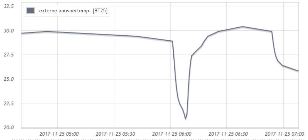

*O* *O* De allereerste defrost *O* *O*
Afbeeldingslocatie: https://tweakers.net/ext/f/0iKe1pSUo5hSz9cOgDNV1kXE/full.jpg
(zonder buffervat, invloed op kamertemp = 0)
Jammer dat ik sliep :(

Hier ook de eerste defrost vanochtend veranderde de buitenunit in een rookmachine

  • Daannn1987
  • Laatst online: 19:29
Bl4ckviper schreef op zaterdag 25 november 2017 @ 08:30:
Heb eerlijk gezegd de defrosts nog nooit mogen aanschouwen.. De buitenunit staat op de garage waar ik geen zicht op heb. Voel er weinig voor om om 4 uur snachts met een ladder het garage dak op te klimmen :+
zo bijzonder is het niet zou er zeker niet voor opstaan of ergens op klimmen. De temperatuur is verder ook niet gedaald in huis.

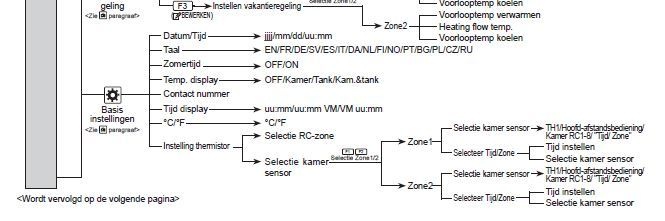

  • develdonk
  • Laatst online: 17-10 09:26
mgroen81 schreef op zondag 19 november 2017 @ 19:16:
In de nederlandse handleiding noemen ze de thermostaat ook een thermistor. :)
Je moet dus in het menu onder "Basis instellingen" bij "instelling thermistor voor Zone2" instellen op RC 1-8.
Ik heb dat ook moeten doen voor Zone1. Daar heb ik de draadloze thermostaat voor gebruikt. moeten doen voor Zone1. Daar heb ik de draadloze thermostaat voor gebruikt.
bedankt en bijna :)
dit zijn de settings:
rc 1-8 = radio controlled thermosstaat 1 t/m 8
thermisistor = temp afhankelijke weerstand in ruimte (ntc/ptc weet ik niet)
hoofdbediening = een aan/uit thermosstaat, zeg maar de oude honeywell met kwikdruppel of in mijn geval een relais die door z-wave aangestuurd wordt
toch bedankt voor meedenken!

Vraagje aan Pana/Kamstrup bezitters. Is dit mogelijk de 'gevreesde' COP verslechtering op het koudste moment v.d. dag/nacht ? CAP Fr 19->22 en opgenomen vermogen van 545W->626W.

Verwijderd schreef op zaterdag 25 november 2017 @ 11:43:
80 watt...... Hmmm...... Expansie vat verwarming?

@reneeke1970 paar uur ?

  • mgroen81
  • Laatst online: 22:05
develdonk schreef op zaterdag 25 november 2017 @ 09:25:
bedankt en bijna :)
Graag gedaan. Ik weet wat een thermistor is. Het wordt in de nederlandse handleiding alleen wel zo benoemd. Slechte vertaling.
Afbeeldingslocatie: https://tweakers.net/ext/f/6Ch0KhrloVWYQv9ueYzHl63g/thumb.jpg
