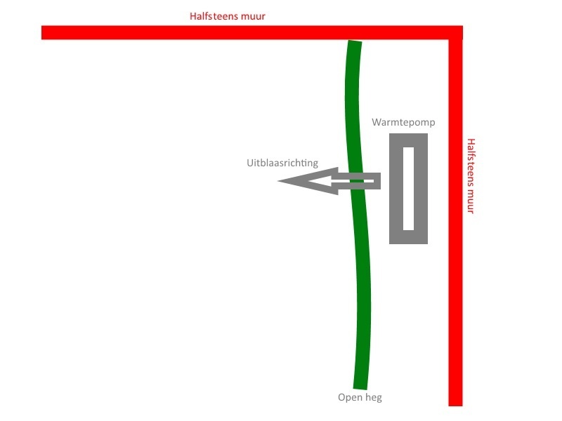

Knowbody schreef op dinsdag 21 november 2017 @ 17:38:
Het gaat mij erom waar ga je de warmte vandaan halen
De schuur (+/- 50m2) heeft bovenin overal openingen. dus komt voldoende lucht naar binnen. Ik hoop dat deze net iets hoger is dan buiten doordat er geen wind op staat

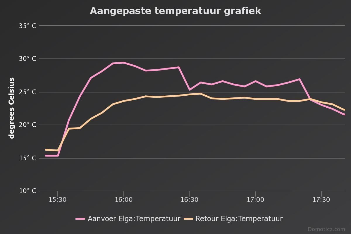

  • Grolsch
  • Laatst online: 06:42
Grolsch
godfriedd schreef op woensdag 22 november 2017 @ 09:44:
Overigens heb ik zeker al een paar defrosts gehad en zie ik ze ook niet terug in mijn modus-overzicht. Volgens mij is het defrosten geen aparte categorie die gespecificeerd wordt in Melcloud. Die van mij heeft wel aangestaan toen het al redelijk dicht tegen de 0 graden zat en toen heb ik het icoontje wel in beeld zien staan. Ook stond ik een keer bij de buitenunit toen hij aan het defrosten was.
Ik meen mij te herinneren dat dit in een aparte categorie wordt gezien in het modus overzicht van de Melcloud.
De keren dat ik thuis was, en er zo'n "dal" was, stond de WP buiten ook gewoon echt uit, en dus geen defrost.
Ook heb ik nog nooit "rook" ruit de buitenunit zien komen, of ijsaanslag gezien op de buitenunit.
Kan iemand (het liefst met een Mitsubishi) aan mij laten zien hoe ik aan de vermogens grafiek zou kunnen zien dat er een defrost is :? Ik had verwacht dan juist een piek te zien :?

MarFan schreef op woensdag 22 november 2017 @ 09:55:
Grote kans dat je dat onderschat. Hoeveel m² opening heb je in totaal? Bij minder dan 2 m² gaat het zeker niet werken. Daarboven... misschien.

godfriedd schreef op woensdag 22 november 2017 @ 10:50:
Ik heb wel een kWh-meter op mijn Ecodan zitten maar ik log die op dit moment niet. Daar kan ik het dus zelf niet uit afleiden. Maar In de handleiding van de Melcloud staat welke categoriën worden weergegeven en daar staat Defrost niet bij. Wel frost protection overigens. Dat komt bij mij ook terug in de grafiekjes maar dat houdt gewoon in dat hij gaat verwarmen als hij onder een bepaalde minimale waarde komt qua kamertemperatuur. Dat stond standaard ingesteld en heb ik maar wat naar beneden bijgesteld want is nogal overdreven.
Zie handleiding pagina 29: https://www.mitsubishi-le...pp_Ecodan_EN_Mar_2014.pdf
Tnx voor je uitleg, toch meen ik stellig ooit in dit topic gezien dat hebben dat een "defrost" wordt vermeld in het melcloud>rapporten>Modus overzicht.
Maar tot het tegendeel is bewezen zul je gelijk hebben :P
Dan nog weet ik dus niet hoe ik een defrost op afstand moet kunnen herleiden :P

Grolsch schreef op woensdag 22 november 2017 @ 11:18:
Bij mij is het geen piek maar een dip, vanwege het feit dat hij zijn warmte uit buffer kan pakken, het element word niet aangesproken.
En vergeet niet dat de youles pieken niet perfect weer geeft, lijkt meer op middelen...
1 PVoutput . Dongen NB
Volledig verkeerde gedachtegang.
Wind zorgt voor een verlaging van de gevoelens temperatuur, niet voor de werkelijke temperatuur.
Wind is juist voordelig voor je warmtepomp, iedere m3 lucht die door de warmtepomp is gebruikt en gekoeld, moet zsm vervangen worden door een nieuwe m3 warmere lucht.
Wind zorgt hier dus perfect voor.

reneeke1970 schreef op woensdag 22 november 2017 @ 11:33:
Waarom zou de Youless pieken niet goed weer kunnen geven :? Vanwege de interval :?
Ik heb het element in de binnenunit nu gewoon via de zekering/aardlek of hoe heet dat ding uitgezet, dus die wordt zowiezo niet ingezet :P
Ik heb inderdaad een 120 liter buffervat en een paar 100 liter in m'n systeem zitten welke gebruikt kan worden voor een defrost, maar toch denk ik dat ik geen defrost heb gehad.
Ik verwacht dat vlak voor een defrost het vermogen zal stijgen omdat er meer energie uit het net nodig is om de gewenste warmte te kunnen leveren.
In mijn grafieken zie ik eigenlijk altijd vlak voordat de WP afslaat het opgenomen vermogen dalen.

  • MarFan
  • Laatst online: 29-10 15:31
Oxellaar schreef op woensdag 22 november 2017 @ 11:38:
Dat kan ik (deels) volgen. Maar waarom bouwt iedereen dan een houten hokje erom heen.
mijn veronderstelling dat het in de schuur 'warmer' is dan buiten is op gevoel. Weet niet of het in de praktijk ook zo is. Maar stel ik zorg voor voldoende verse aanvoer lucht, en ik blaas naar buiten, is de schuur dan een betere plek (voor geluid in ieder geval)

Ik moet zeggen dat ik erg blij ben met mijn Ecodan die een week of 6 geleden door @koevlaas2 is geplaatst maar ik ben nog wel op zoek naar een optimalisatie van het geluid. Op 50% via de silent modus (kabeltje)) is het niet zo'n probleem maar als hij 75/100% draait hoor je hem wel echt goed. Vandaar dat ik me afvraag of er mogelijk nog wat te optimaliseren valt. Hij staat bij mij achter in de tuin achter een (kale) heg. Naar mijn idee komt het meeste geluid van de ventilator, uiteraard gevolgd door de compressor. Dit zijn lage bromtonen die volgens mij moeilijk te isoleren zijn. Wel staat hij in een hoek tussen 2 steens muren die vermoed ik het geluid flink reflecteren (maar dat weet ik niet zeker). De buitenunit zelf staat op trillingsdempers. Mogelijk dat het beter is hem direct te verankeren in een flink betonblok. Dat wil ik sowieso gaan proberen.
Maar hebben jullie nog suggesties wat ik kan proberen qua ombouw of mogelijk iets tegen de muurtjes aan wat het geluid absorbeert? Grofweg is de situatie zoals in dit plaatje:

@godfriedd Misschien een hele rare, zonder trillingsdempers, gewoon op de grond ? Omdat je het over laagfrequent/gebrom hebt. Misschien zonder al te veel moeite te proberen.
  • Oxellaar
Oxellaar
@MarFan Als je zorgt voor ruim voldoende toevoer moet het geen probleem zijn.
Dat de unit droog blijft is absoluut een voordeel, met sneeuw helemaal.

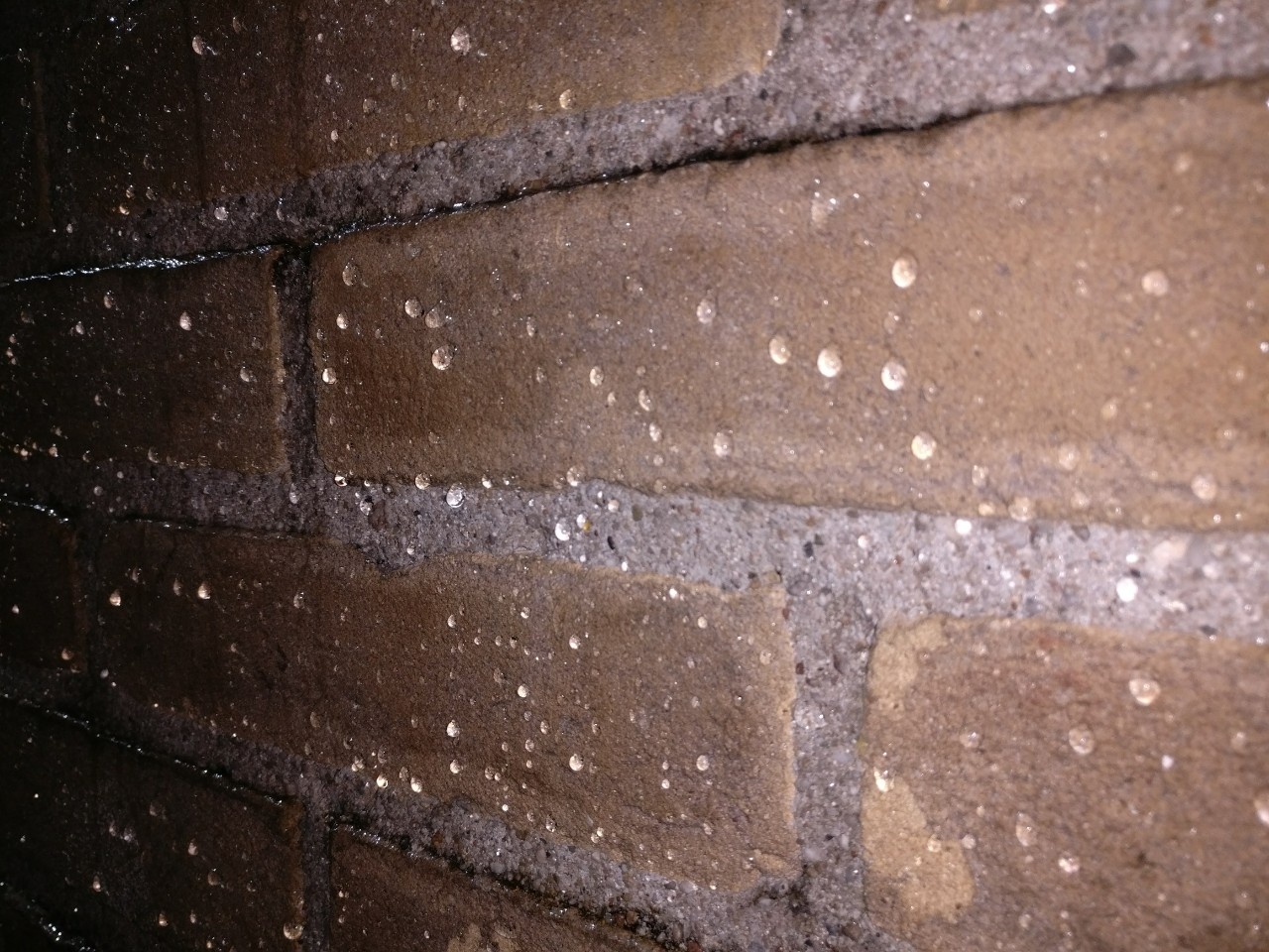

Een huis kan niet "zweten", de muur genereert geen vocht. Andersom wel, een vochtige buiten muur koelt ietsje af door de verdamping van het regenwater.
Ik heb mijn huis 2 keer laten coaten met een impregnerende gevelcreme, al een paar jaren geleden.
Twee voordelen, de regen loop er zo vanaf en trekt niet in de muur, een droge muur isoleert beter als een vochtige. (Lees het buitenblad heeft als ie vochtig is een hogere labda waarde.)

Baksteen hoor je inderdaad om de zoveel tijd te impregneren.
Ik heb het zelf gedaan, wel eerst goed reinigen.
Voor het impregneren heb ik dit spul gebruikt.
Nu, twee jaar later ongeveer, loopt het water er nog steeds af.

Ik bedenk me net de invloed van water/mos ed. op een plat dak, wat dat mogelijk doet met het warmteverlies.
@Oxellaar Is dat mogelijk geen beperking voor het uitwasemen van de binnenschil naar buiten ? Dampopen vs dampdicht. Geen idee overigens v.d. eventuele effecten.
  • Oxellaar
Oxellaar
@Verwijderd Nee de steen kan blijven ademen. Alle nieuwe woningen worden tegenwoordig ook geïmpregneerd.
Zeker de regenkant zou minimaal om de 10 jaar behandeld moeten worden is mij verteld

@Oxellaar Als het waterafstotend is, hoe kan het dan blijven ademen ? Water/waterdamp ?
  • dunklefaser
dunklefaser
Point Of KnowReturn
@Oxellaar @Verwijderd Ik heb mijn huis met KS-steen aan de buitenkant elke 10-12 jaar laten (stoom)reinigen
en vervolgens met reactive siliconeoplossing damp-open laten impregneren.
Dit scheelt niet alleen in wateropname maar ook in vervuiling van je buitenmuren.
En inderdaad na het impregneren blijven de regendruppels aan de buitenkant hangen.
Met toenemende vervuiling is dit minder zichtbaar.

@Verwijderd
Dit zit er bij mij op, check de eigenschappen.
http://www.chemtec.nl/cms...t/showpage.asp?pageid=143
Ik woon in mijn huis 24 jaar, het is al 2 keer gedaan,zoals @Oxellaar zegt, zo om de 10 jaar.
Na een forse regenbui zit mijn muur vol druppels, die van de buurman is donker gekleurd, en is een tijdje nat totdat alle vocht weer verdampt is. Een deel van de verdampings energie komt uit het huis en moet de WP er extra instoppen.
Note, als je voegwerk slecht is moet je dat eerst opknappen, cement hecht niet op de coating.

@Gasschuif Dat voordeel van geen verdampingsenergie begrijp ik wel, maar waterafstotend/-werend in combinatie met 'wel kunnen uitwasemen' ontgaat mij.
Ik lees nu bij de beschrijving van het spul wat @Oxellaar heeft: "Door de verlaging van waterabsorptie", verlagen maar niet afsluiten, daardoor is uitwasemen toch mogelijk.
[ Voor 37% gewijzigd door Verwijderd op 22-11-2017 19:07 ]

Gasschuif schreef op woensdag 22 november 2017 @ 18:57:
@Verwijderd
De coating (sliconeoplossing) hecht/verbind beter met de steen dan met de voegmortel,
helemaal niet - dat klopt zeker niet.
Eventuele scheuren etc. sowieso eerst repareren.

Verwijderd schreef op woensdag 22 november 2017 @ 19:04:
Zo'n coating is een soort gore tex voor je huis... :) Het heeft een membraan functie, maar we dreigen zo langzaam aan een beetje offtopic te gaan.

  • Oxellaar
Oxellaar
Moet wel zeggen dat ik het niet voor betere isolatie van de steen oid doe. Daar geloof ik eerlijk gezegd niet zo in. Het vocht zit aan de koude kant, buiten de isolatie dus.
Ik doe het om doorslag te voorkomen naar de isolatie in de spouwmuur.
En om de steen tegen bevriezen met vocht in de steen te beschermen. Ze kunnen op de lange duur kapot vriezen.
De voegen blijven langer goed en er gaat geen mos op groeien.
Maar de isolatiewaarde van een baksteen is al 0, een natte of droge(nde) steen veranderd daar niet veel aan.

Laatste 0.5 uur iets meer wind, de gevolgen voor de deltaT van 0.7 .> 1.4C
Afbeeldingslocatie: https://tweakers.net/ext/f/dgn7hOPULYyKtPNNVMtr4HJ6/thumb.pngAfbeeldingslocatie: https://tweakers.net/ext/f/20mDZ4mycAYQRj5W1wM5UyCy/thumb.jpg

@Bram-Bos
Zie hier, vandaag was het niet zo warm waardoor de elga op een delta T van 2 graden komt
Afbeeldingslocatie: https://tweakers.net/ext/f/RpeXhaKJh7Ce4xs6L9BkadY3/thumb.jpg

Bram-Bos
@Ramon: Dank. Aanvoertemperaturen die voor mijn geval nog wel te hoog zijn. Weet je zeker van die dT = 2? Kloppen je sensors wel? Je Ta komt nl onder je Tr aan het begin en aan het einde.... Je zal niet de eerste zijn met foutieve metingen :+
Wand-temperatie in een A+++-monument uit 1865 met een Pana Mono. Gasloos sinds juli 2017. De afsluitboete bestaat niet

@Bram-Bos mijn sensoren werken , op het werk gecontroleerd

Verwijderd schreef op woensdag 22 november 2017 @ 19:54:
@Oxellaar De conclusie ontgaat mij helaas, 0-meting, gevolg-meting, wat kost 1 maal in de 10jaar impregneren ?
Nou.. Ik heb mijn redenen genoemd, plus die van jouw.
Jij kunt nog een nulmeting doen, ik niet meer.
Maar hier waren de gevels niet slecht, geen scheuren of vervallen voegen.
Heb de gevels die wat groenig waren met verdunde natrium hydrochloride ingespoten.
Paar uurtjes laten inwerken en afgespoeld met veel water.
Een weekje laten drogen, hoe droger de steen, hoe beter het intrekt. Toen met gifspuit de impregneer opgespoten.
Let op, van beneden naar boven werken, anders krijg je druipsporen.
Snel kozijnen en glas afnemen bij eventueel morsen.
Kosten....? €40 ongeveer impregneermiddel. Tenminste, dat kost de 5L in mijn eerdere link.
Ik had een "restje" van de bouw gekregen.
Natrium hydrochloride haal je bij de Welkoop, €20 voor 25L ongeveer.
Dat is wel een agressief goedje, is flink basisch, chloor uit de supermarkt in het kwadraat ongeveer. Maar tast bakstenen en voegwerk niet aan.'
@Dylantje2 Ik heb de spouw nageïsoleerd, dus zit wel goed.
Impregneren is geen coaten, dus ook geen kutten.
Alle gevels worden geïmpregneerd tegenwoordig, zal niet voor niets zijn.
Ik heb een lichte steen en die blijft veel schoner en groene aanslag is ook niet meer terug gekomen.
Heb het na zeven jaar opnieuw gedaan, zonder dat reinigen nodig was.

Oxellaar schreef op woensdag 22 november 2017 @ 20:57:
Chemisch correct; Natriumhypochloriet ( NaOCl oplossing in water)
En inderdaad belangrijk bij het impregneren: Glas en kozijnen helemaal afplakken.
De reactive siliconeoplossing hecht heel graag op alles waar SiO2 in zit.

mmm @Oxellaar
Ga hier geen discussie over beginnen.
Maar je gaat al fout door het nog een keer te doen, zonder te reinigen.
Er zal altijd vuil op zitten [ ozon ], waaroverheen je weer een coating doe
Aangezien het deze keer niet diep in de stenen trekt....
Kun je je voorstellen wat er gebeurd, laag over laag, en dan over 15 jaar oid...
Verschillen tussen weerkant en geen weerkant enz enz
Maar als je na isolatie hebt, gedaan, dus je hele spouw vol zit..
Is het wel aan te raden
Tegenwoordig alle gevel ingespoten... weet je het echt heeel zeker?
En het klopt de gevel blijft schoner.
Maar je zou je gevel ook eens in de x jaar kunnen cleanen, met een ......
Ik lees @Dylantje2 zijn betoog, in lijn met wat ik daarvoor allemaal gelezen en gekeken heb van Konrad Fischer, Duits architekt, ga ik er maar niet aan beginnen.

@Dylantje2 Bedankt voor het advies, over een jaar of zeven zal ik hem eerst goed reinigen.
En het impregneren zie ik zo vaak gebeuren, kan haast wel zeggen dat het dus overal gebeurt.
Maar we dwalen een beetje af idd
  • Dylantje2
  • Laatst online: 08:46
Dylantje2
sorry Bricklayere here :-)
Oxellaar schreef op woensdag 22 november 2017 @ 21:14:
Maar kijk ook eens waarom ze het doen.
Als je zachte [ lees goedkope] rood stenen gebruikt, en je geeft 10 jaar garantie....[ beetje bouwer doet/moet dat ]
Is coaten goedkoper dan hardgrauw of klinker stenen.
https://nl.wikipedia.org/wiki/Baksteen
Dus een bouwer zal je hardgrauw/klinker laten betalen, en een rood erin bouwen.
scheel wel iets:-)
coating erover.... En tada iedereen blij..
Totdat.///
Mijn huisje hardgrauw..
scheelde 5 cent per steen...x 18.000 stenen _/-\o_
Aannemers dom??
