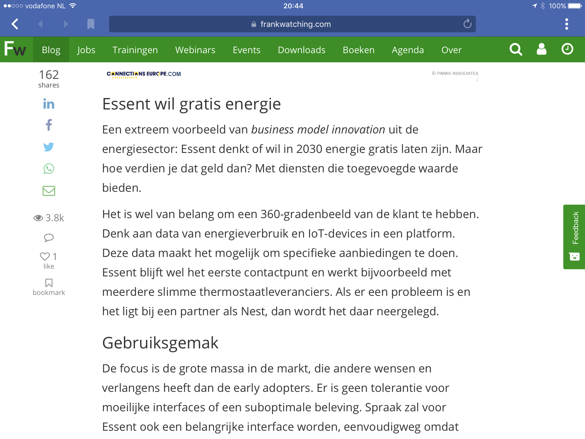

Tasma schreef op zaterdag 18 november 2017 @ 17:48:
Energie zal nooit gratis worden. De opwekking van energie is nooit gratis. Het is natuurkundig onmogelijk om energie op te wekken zonder daarvoor moeite te doen en energie te gebruiken.
Goedkoper kan, gratis kan nooit. Waarom zou een commerciele partij die energie opwekt -ooit- gratis energie willen aanbieden? Ook zonnepanelen slijten, ook windmolens gaan kapot, en kernfusie kost lijp veel werk om draaiende te houden. Nog los daarvan heeft diegene die levert macht, en zal die macht nooit gratis afgeven.
Gratis energie geleverd door Essenr
