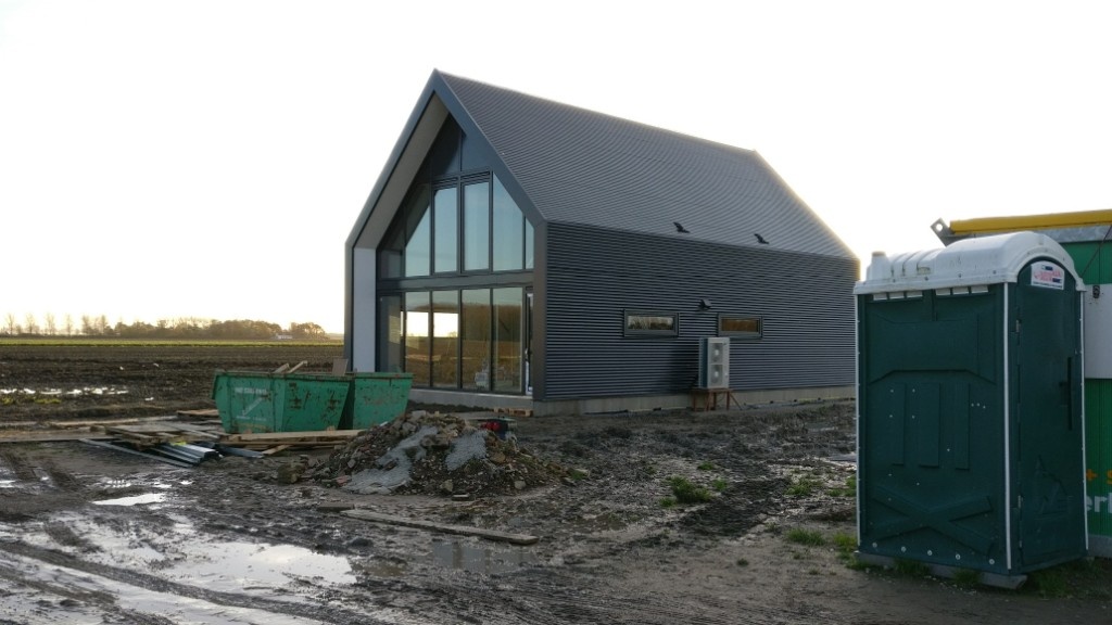

Knowbody schreef op maandag 20 november 2017 @ 19:02:
Maar de isolatie is een thema...ouwe meuk
Ouwe meuk?
Afbeeldingslocatie: https://tweakers.net/ext/f/MeVCv6N2mFiAz2TY1jBQZbRd/full.jpg
Ook boeren doen aan nieuwbouw ;)

  • Oxellaar
Oxellaar
Dylantje2 schreef op maandag 20 november 2017 @ 22:33:
Ziet er strak uit....
Hoop alleen dat die WP voor "nood" staat...
Alleen voor bestaande gebouwen in NL hartje stad...
Zal hem dit nooit worden.
En die moeten eigenlijk ook van het gas af...
De grond rond de woning moet nog worden opgehoogd +/- halve meter.
Maar de wp blijft waar hij nu staat.

Oxellaar schreef op maandag 20 november 2017 @ 22:51:
[...]De grond rond de woning moet nog worden opgehoogd +/- halve meter.
Misschien zonde?
Ik zou hem wat verder van het huis hebben geplaatst met een een struik oid ervoor.
Wat super isolatie om je leidingen en je verlies is weinig..
Maar het zal een reden hebben
Mooi huis..
  • Oxellaar
Oxellaar
@Dylantje2
Ja vind het ook een mooie woning, volledig industrial.
Gevlinderde betonvloer, sandwichpaneel wanden en stalen spanten, alles in het zicht.
Buitendeel verder van de woning vandaan was misschien wel mooier geweest, maar eenmaal aangekleed rondom de woning zal hij wel gecamoufleerd worden.
Maar tegen meerprijs zetten we ze waar de klant maar wil.
Leidingen door een mantelbuis 90mm en kies je plekje maar.
Gewoon met standaard isolatie trouwens, het verlies is minimaal.
Dubbelwandige mantelbuis, 60cm onder de grond en in de buis stilstaande lucht.
Bij mijn Elga ga ik ook ongeveer 3 meter door de grond en een meter of 5 door een koude garage. Gewoon met standaard isolatie. Ik meet eigenlijk geen verschil in persgasT tussen begin en einde.
