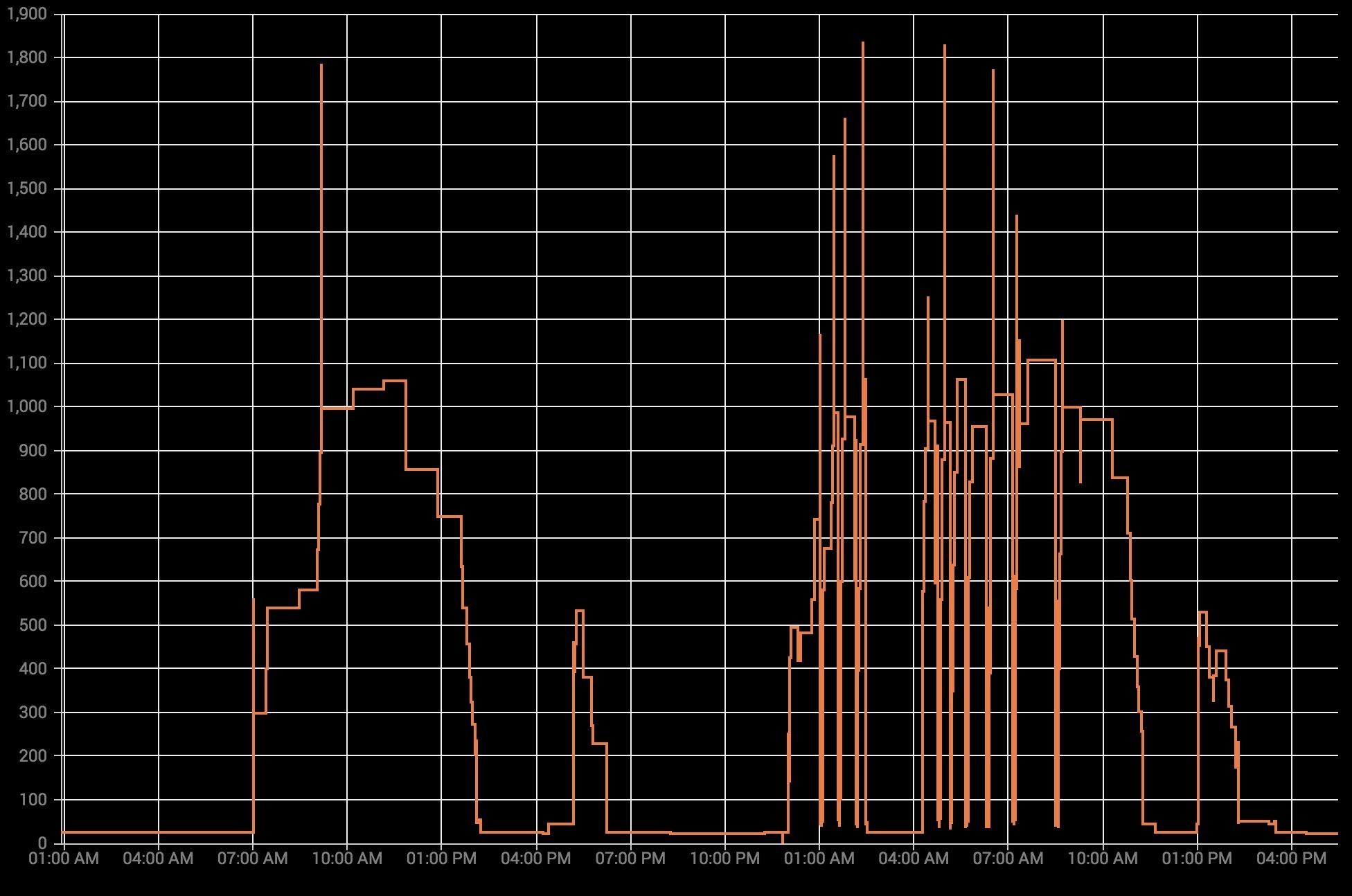

@Bl4ckviper Dat het bijna lijkt alsof jouw SWW middels een electrisch-element COP=1 wordt verzorgd. Eerst vanuit het perspectief van het dagverbruik voor SWW en ten tweede door het 'piekverbruik' tijdens het maken van die SWW.
  • Bl4ckviper
  • Laatst online: 30-10 15:43
Bl4ckviper
BlaBlaBla
Verwijderd schreef op dinsdag 14 november 2017 @ 13:16:
Het elektrische element heeft een aparte groep en kwH meter. Deze stond gister om 23:00 op 23,63 kWh.
Die loopt tijdens een sww run iets op maar met maximaal 1 kWh per dag. Dus lijkt mij niet dat het electrisch element bijverwarmd
Be fast .... Be furious....
@Bl4ckviper Met 12.5kWh verwarm je ruim 300l van 15C -> 50C
Als daar een COP van 2.65 over heen komt kun je er ruim 830l mee verwarmen van 15C -> 50C
Afbeeldingslocatie: https://tweakers.net/ext/f/3iK3hv2lYtj7IG2mP3zInNZ3/thumb.pngAfbeeldingslocatie: https://tweakers.net/ext/f/cL3LJ5SAscZvq4gN0C6cxuyq/thumb.png

Ging om deze grafiek:
Bl4ckviper in "Lucht/Water warmtepomp om mee te verwarmen en koelen 4"
De grafiek van gister is:
Afbeeldingslocatie: https://myalbum.com/photo/ZOSWyqucEWXL/360.jpg
totaal verbruik 21,22 kWh
  • Grolsch
  • Laatst online: 17:28
Grolsch
Dan klopt er inderdaad ergens iets niet, of hij moet z'n vat ingesteld hebben op 65 graden. Ik verbruik met ons 400 liter vat zo'n 1,5 á 2kWh per dag.
Als het vat praktisch leeg is een keer 4kWh, maar dat is nog lang geen 12,5kWh
Afgelopen zaterdag was het vat blijkbaar bijna leeg, want hij heeft het in 2 runs gedaan (van 1400 tot 1500 en van 1530 tot 1555)
Totaal zo'n 3,5kWh verbruikt:
Afbeeldingslocatie: http://i67.tinypic.com/1zg51mo.jpg

Gelukt
Run 1 deze is het legionella programma dit staat ingesteld op zondag 2 uur dus snap dat het zo hoog is:
Afbeeldingslocatie: https://myalbum.com/photo/ZO7xI7Wfenfx/360.jpg
Run 2
Afbeeldingslocatie: https://myalbum.com/photo/9rs1xMLcai9a/360.jpg
Run 3 vind in de vreemde:
Afbeeldingslocatie: https://myalbum.com/photo/UM028qFNd6Zv/360.jpg

Run 1
Afbeeldingslocatie: https://myalbum.com/photo/g8AQkqQBFfTo/360.jpg
Run 2
Afbeeldingslocatie: https://myalbum.com/photo/EQWNVO4mpXGf/360.jpg
Run 3
Afbeeldingslocatie: https://myalbum.com/photo/vR0g7Hly80Ad/360.jpg

Top! 9.28 kWh is het dus.
In dat geval zou ik de comfort temperatuur inderdaad op 40 C houden en 1x per dag warmer voor de afwas/spoel oid.
En misschien een doucheklok ophangen? >:)

  • BasvanS
  • Laatst online: 22:29
Afbeeldingslocatie: https://tweakers.net/ext/f/Exv5VymfRjFs5WbKEXYZBZge/full.jpg
Hier het verschil tussen de 13e en de 14e, beide dagen ongeveer 16 grd.
Oppervlakte onder de 13e = 6.15 KWh
Oppervlakte onder de 14e (tot 24:00, verwacht geen verbruik meer vanavond) = 8,2 KWh
Dan zou het opheffen van de nachtverlaging en het opwarmen van de slaapkamer me dus 2 KWh hebben gekost..
Maar waarom de hele tijd kort naar vol vermogen?
BasvanS schreef op dinsdag 14 november 2017 @ 18:24:
Ik denk dat je dit soort conclusies op basis van 2 dagen met ongeveer dezelfdeT NIET kunt/mag trekken.
Onderstaande grafiek laat hopelijk zien dat e.e.a. niet 1:1 linked. Altijd zelfde stookgedrag maar toch behoorlijke spreiding rond het gemiddelde:
Afbeeldingslocatie: https://tweakers.net/ext/f/m5mYG8TCtQeb9chHLay0mfoQ/full.png
  • BasvanS
Verwijderd schreef op dinsdag 14 november 2017 @ 18:49:
NIET mag trekken bedoel je denk ik ;)? Natuurlijk zijn er ook veel andere variabele, hadden we kaarsjes aan, waaide het hard, was er in de nacht iemand wakker?
Het gaat me ook met name om het ongewenste gedrag gedurende de nacht, om de boel op pijl te houden word de hele tijd voor korte periode 100% gestookt.. wat is dan nog het idee van moduleren?

  • BasvanS
@Verwijderd Gelukkig, het mag ;) ! Verwarming op slaapkamer dichtgedraaid om 8:00 (deze heb ik nu geknepen doormiddel van het voetventiel). Ook heb zojuist de pomp van de vloerverwarming op stand 2 van de 3 gezet (stond op 1), wellicht dat hij nu wat makkelijker zijn warmte kwijt kan.
[ Voor 9% gewijzigd door BasvanS op 14-11-2017 19:04 ]
@BasvanS 2 dingen tegelijk veranderen helpt niet echt om diagnoses te stellen volgens mij.
  • BasvanS
@Verwijderd Ik doen 2 dingen die op hetzelfde neerkomen toch: het vermogen van de slaapkamer naar de woonkamer verplaatsen. Omdat ik ook voor vannacht al het ongewenste 100% vermogen had waargenomen leek het me slim de woonkamer zowieso wat meer debiet te geven.
@BasvanS Mijn auto rijd nu 10km/h harder, ik heb iets meer gas gegeven en de handrem er afgehaald. Wat is het effect van het een en wat van het ander ?

  • BasvanS
Ok Ok, punt is gemaakt, de prioriteit lag voor mij nu alleen even in het weghalen van het ongewenste gedrag, het fine-tunen komt later wel. Als ik de verwarming meer moet knijpen doe ik dat.
Het te vaak verwarmen op 100% vermogen deed de WPj ook al voordat de verwarming op de slaapkamer open ging gisteren, wellicht dat ik nu beide problemen oplos: geen 100% meer als de slaapkamer kraan dicht staat en geen 100% meer als hij open staat!
De vraag is nu alleen: is bovenstaande wel een mogelijke oplossing voor dit ongewenste gedrag, korte runs op 100%?
[ Voor 9% gewijzigd door BasvanS op 14-11-2017 19:29 ]
@BasvanS Ons 'stookgedrag' verschilt enorm. Jij stookt 8kWh in ongeveer 14-15uur in je woning en verondersteld, waarschijnlijk volkomen terecht, dat je de rest van de dag niet meer hoeft te stoken.
Een woning verliest zijn warmte in dit jaargetijde 24h per dag zijn energie en zal bij een zonnetje nog iets gratis kunnen bijtanken.
Mijn woning, kamer op het Noorden, tankt helaas geen zonnetje bij, en heeft dus 24h per dag energie nodig om het verlies te compenseren. Het verbruik over 24h ziet er dan zo uit:
Afbeeldingslocatie: https://tweakers.net/ext/f/KZVHk5WejcpnKCf675gmbjlv/full.png
Dit is 10.9kWh voor vandaag
