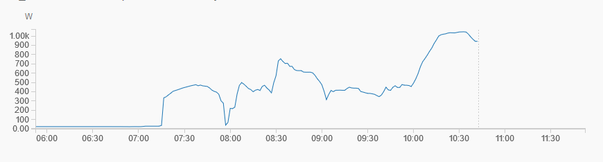

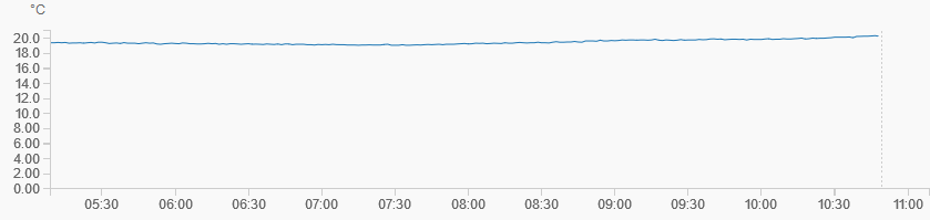

Hoppa! werd vannochtend wakker in een aangenaam warme slaap kamer en ook de woonkamer was heerlijk warm! ELGA heeft de eerste 3 uurtje continue 300 watt gestookt en is rond 3 uur vannacht naar 450 watt gesprongen vannochtend weer terug naar 300 rond 8:00!

Noord27 schreef op dinsdag 14 november 2017 @ 21:26:
Op welke stand hebben Elga eigenaren de pompsnelheid staan van de ingebouwde Wilo?
standje re 1,75 klein cv-circuit zonder VV, 2x jaga 140x30 type22 met dbe, 2x jaga 60x80 type 20, 2 verafgeknepen grote radiatoren(1975)
geen WAF.
ELGA moduleert keurig uit nachtstand van 18,8 -> 07.00 19,0 -> 08.00 19,4 -> 09.00 19,8 -> 10.00 20,2.
Dt van 10 -> 2c
Sinds een week Isense verruild voor Celcia 20 ivm 0,2 verhoging en het lijkt dat die meer invloed heeft op de ELGA modualatie dan de Isense of HCTM.
